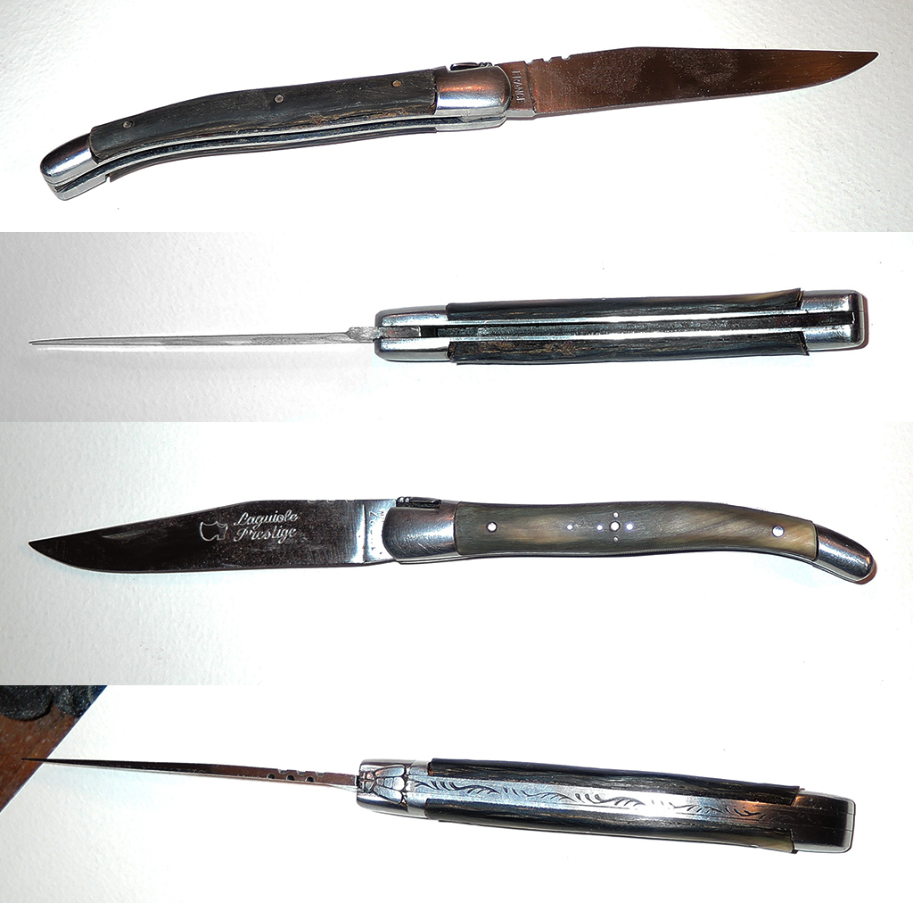

PostPosted: Sat 25 Jan 2014 - 13:04    Post subject: Lag de Chris Reply with quote
Mon ami Chris m'a demandé de lui afuter son Laguiole...
J'ai dit oui et ensuite seulement j'ai vu le couteau...
Crying or Very sad
La corne déroulée, - comme la corne tout court d'ailleurs - cela doit être entretenu.
L'huile de pied de bœuf, c'est idéal. Mais l'huile d'olive,
le gras de pâté ou de canard, ça va aussi : que du sain et du naturel ! ;)
Sinon, au bout d'un moment de "non entretien",
la corne, échauffée et "déroulée", elle sèche, elle bouge, elle se rétracte, ses couches se séparent...
C'est normal.
La lame n'est pas très marquée : ce sont des traces de doigts.
Bon, ben je l'ai affutée, sa lame...
Avec un peu de temps, on parvient, sans rien changer,
à lui redonner un aspect plus "engageant", non ?
J'ai du mal avec les photos en ce moment...
Et là, il pleut, la luminosité est misérable, l'éclairage horrible, les reflets affreux, les couleurs fantaisistes, la mise au point approximative...

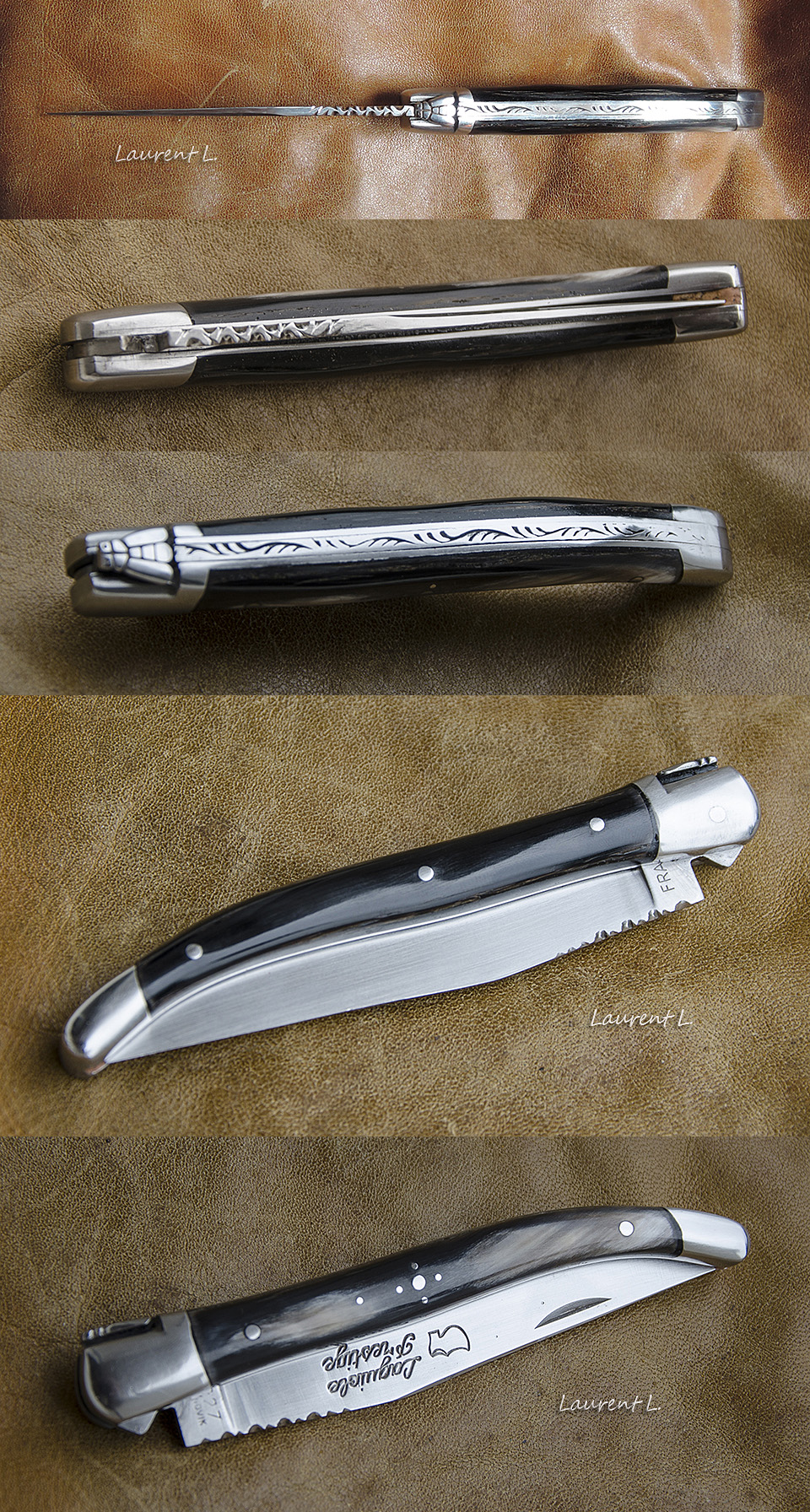

Pour le Laguiole de Christophe,
tous les trous sont bouchés (mélange poudre d'ébène et poudre de corne + colle) mais il reste des micro-trous que je laisse tels quels,
la matière a été reponcée, polie puis a passé la nuit dans de l'huile de pied de bœuf.
Le guillochage (si j'ose dire) originel a été un peu agrémenté, le métal nettoyé et la lame, donc, affutée.
Parce que ses deux derniers centimètres ne pouvaient couper que du beurre mou.
Il faut dire qu'il n'y a aucun poncetage... Le fil morflait à chaque fermeture, même douce.
C'est pour cela que j'ai rajouté un petit morceau de liège. La pointe de la lame ne dépasse pas du manche, même ainsi.
D'ailleurs, à propos de métal, j'ai trouvé la lame bien facile à reguillocher...
La trempe n'est pas exceptionnelle... Peut-être pour permettre un affutage plus facile ?
Je ne sais pas...
Voilà, en espérant que cela plaira à Christophe. Smile

PostPosted: Sat 25 Jan 2014 - 13:28    Post subject: Sauvetage pour la mémoire Reply with quote
Beau boulot de restauration, je n'ai qu'un ou deux couteau à poignée corne et je ne les utilises pas, je n'ai donc jamais constaté ce genre de problèmes mais si un jour ça m'arrive je serais informé.
La lame qui touche la poignée à la fermeture ça a l'air d'être une tare courante chez les Laguioles, certains placent un petit morceau de corde dans la rainure.

Beau boulot Laurent , si Chris n'est pas satisfait de ton travail ,
dis lui que je veux bien lui rendre service et le débarrasser de ce Laguiole !!! Mr. Green
HS : Pour la grandeur des photos ,
je ne dirais rien car il est vrai que l'on y voit mieux les détails.
PostPosted: Sat 25 Jan 2014 - 17:19    Post subject: Sauvetage pour la mémoire Reply with quote
Très jolie...
PostPosted: Sat 25 Jan 2014 - 19:40    Post subject: Sauvetage pour la mémoire Reply with quote
Embarassed
Merci à vous.
Mac, j'ai tout de même rétréci les premières photos, en découpant principalement, de façon à garder les détails de l'état de la corne.
C'est vrai que certains Laguioles n'ont pas de poncetage, sur la face interne du ressort ou à la base de la lame, pour éviter de toucher le fond de la rainure... Ce n'est pourtant pas bien compliqué à faire et tous les couteaux "haut de gamme" ont cette petite astuce qui permet d'obtenir que la lame repose sur cette "bosse" de métal et non sur son fil.
Sinon, la cordelette, la bois ou le liège au fond de la rainure, cela marche très bien !
PS : Mac, désolé, il a plu (en photo)... Mr. Green
