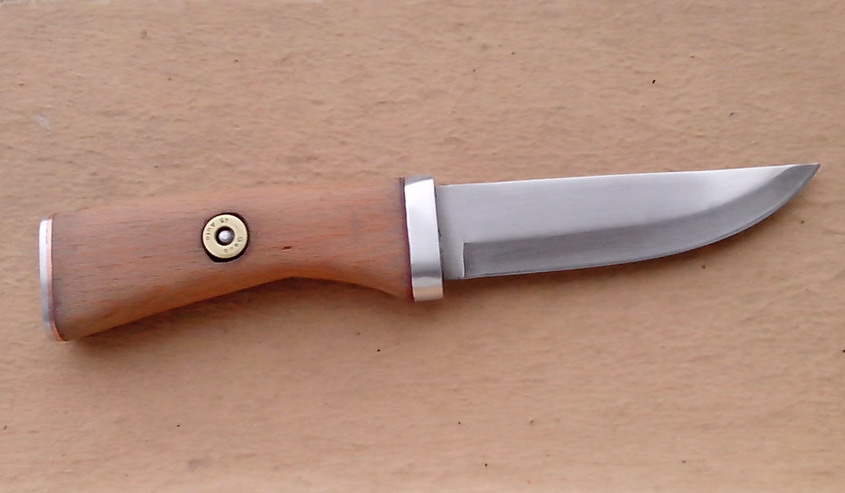

Ma dernière réalisation coutelière.
J'avais cette lame de récup en stock depuis un moment et je cherchais quoi en faire.
La lame en acier inox à eu besoin d'un bon polissage, je n'ai même pas réussi à effacer les traces les plus profondes.
La garde est un morceau d'aluminium de récup, le trou de passage pour la soie était trop grand, j'ai du compléter avec du mastic époxy chargé à la poudre métallique.
Le bois provient d'un lit d'enfant mis au rebut par des voisins, j'ai récupéré un peu de bois pour mes futurs essais.
Le plus difficile à été de percer le trou de passage de la soie avec une perceuse à main et en finissant au ciseau à bois
ensuite j'ai fixé le tout à la colle époxy, et la mise en forme est faite à la scie, ponceuse à bande, râpe et papier de verre.
Sur cette lame la soie est courte et ne s'enfonce que jusqu’à la moitié de la poignée, un axe métallique traverse l'ensemble, j'ai rajouté deux culots d'étui de cartouche pour embellir, le plus dur a été de percer les logements pour ces deux culots
Et pour finir le pommeau est constitué d'un empilement de deux plaques, une d'alu et une de cuivre simplement collées et cloutées sur le haut de la poignée, il me reste à effectuer un dernier polissage de l'ensemble et peut être un coup de vernie léger sur le bois.
L'achat d'une petite ponceuse à bande Peugeot cet été m'a bien aidé dans cette réalisation.

Oui, beau boulot ! Seul le trou pour les culots de douille laisse un peu trop de jour mais ce n'est pas bien grave !
La ligne est réussie !

En effet ce n'est pas ce que j'ai réussi le mieux, j'ai utilisé une mini fraise montée sur un Dremmel lui même positionnée sur son support vertical, et j'ai manipulée la pièce de bois à la main pour usiner le trou.

Merci pour tous ces compliments, il ne reste plus qu'a lui faire un étui.
