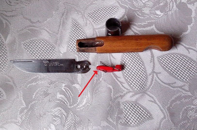

Une petite photo de la bête démontée,  on peut voir les deux encoches de part et d'autre de l'axe de rotation de la lame, elles servent au verrouillage en position ouvert et fermé.
La pièce en plastique avec une marque sur le point usé, elle munie d'un trou pour l'axe de rotation de la lame, le ressort prends appui sur la bague métallique.
ça va pas être facile de refabriquer une pièce en métal.

je pense avoir trouvé la méthode pour le réparer,
je garde la plus grande partie de la pièce plastique et je remplace la partie qui sert de verrouillage par une pièce métallique vissée.
Des photos bien sur quand j'aurais fini..

le plastique utilisé par Durol est déja dur, mais pas assez pour résister au frottement répété sur la lame,
je ne suis même pas sur que l'alliage d'alu que j'ai prévu sera suffisent.

Je l'ai réparé en effet, j'ai tout simplement aplani le téton à la lime ( celui marqué par une fléche sur la photo)
et le l'ai remplacé par une simple vis, c'est la tête de la vis qui sert de verrouillage.
C'est plus résistant que le système d'origine mais certainement pas éternel..
