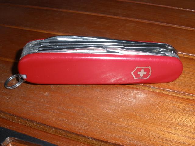

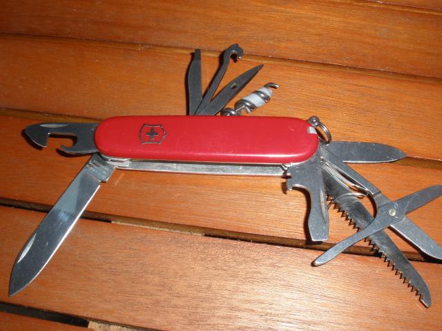

Salut a tous.
Comme je l'ai noté dans ma récente présentation, je suis fan du huntsman.
Mais voila que la semaine dernière le drame surviens,
mon compagnon qui me suit partout depuis une vingtaine d'années disparait.
Cet après midi, je prend donc mes outils et me lance dans la conversion d'un handyman inutilisé.
Après 3 heures de bricolage a grand renfort de dremel marteaux limes et chasse goupille un huntsman unique vois le jour.
La particularité qui en résulte,
c'est qu'on retrouve le tournevis plat entre le tire-bouchon ,
et le crochet du fait que le ressort de la scie et incurvé sur le handyman et pas sur le huntsman (d'origine).
Sans cet outil supplémentaire, le ressort de la scie ne remplit plus sa fonction.

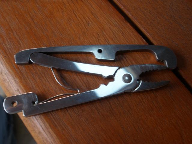

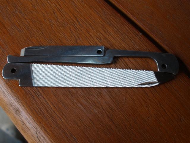

Voici les éléments supprimés:
Ciseau a bois (qui aurais put être remonté a la place du tourne-vis mais jugé moins utile) et lime a métaux
La fameuse pince qui me servira surement sur mon porte-clef grace à un anneau passé dans le trou et un élastic pour la tenir fermée

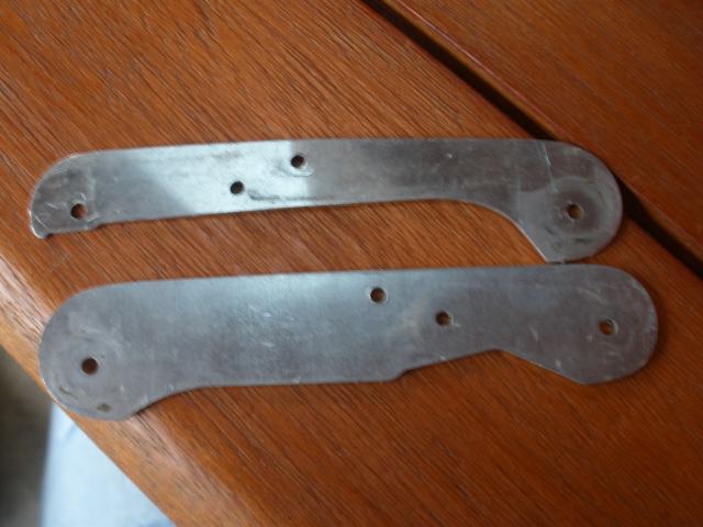

Les plaquettes intercalaires en trop.

PostPosted: Tue 22 Oct 2013 - 13:34    Post subject: Supression de lames Reply with quote
Merci les gars mais finalement le plus compliqué et de percer les rivets en gardant les rondelles qui maintiennent les plaquettes.
Pour le reste il suffit de dé-empiler le couteau et remettre les outils qu'on souhaite garder.
Un coup de marteau sur les rivets recoupés a la nouvelle épaisseur du sak et le tour et joué.
Beaucoup plus simple d'enlever des élément que d'en rajouter.
