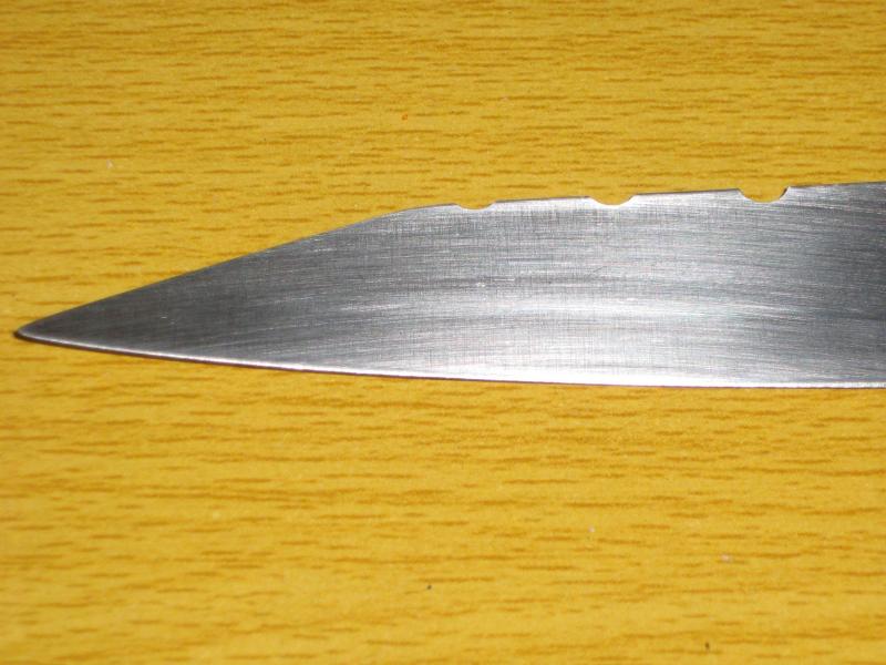

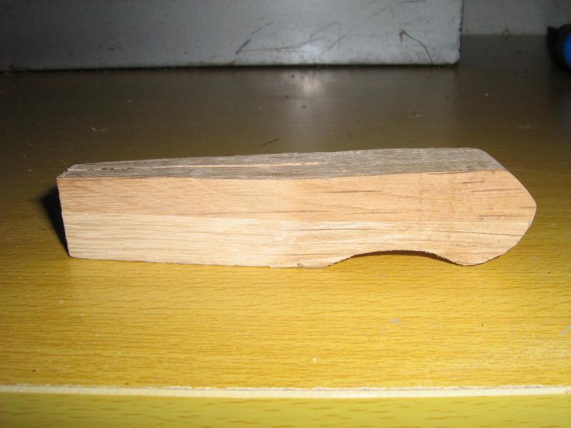

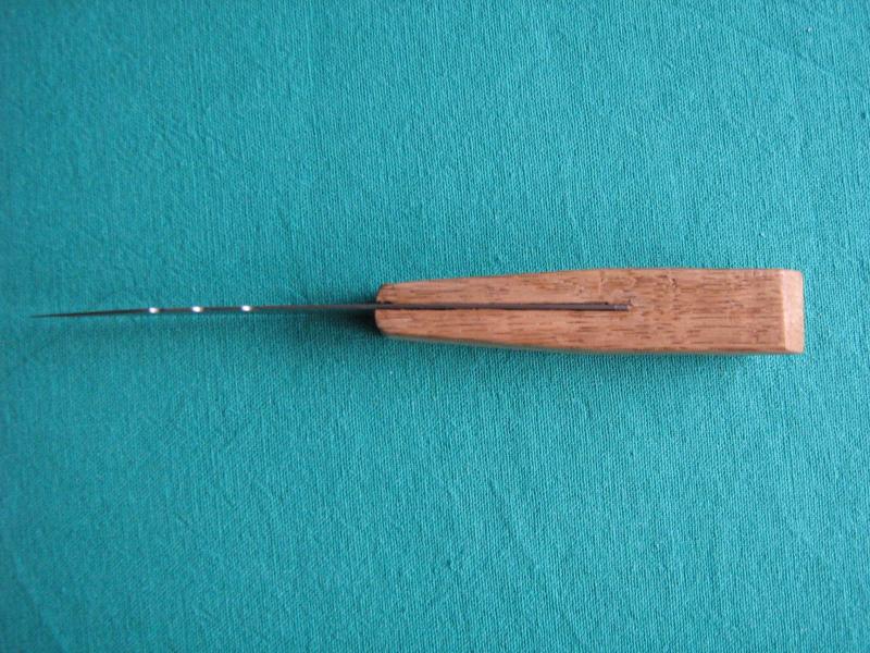

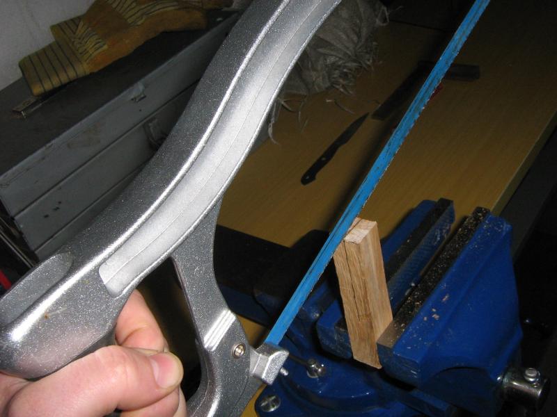

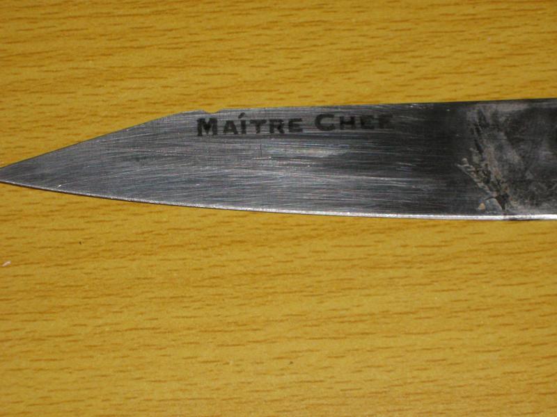

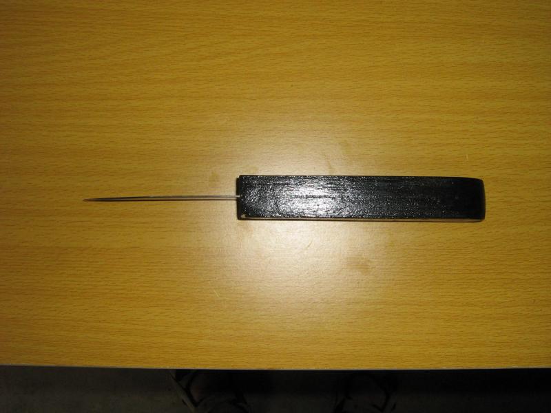

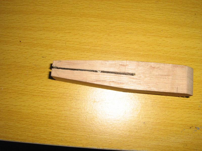

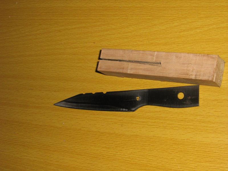

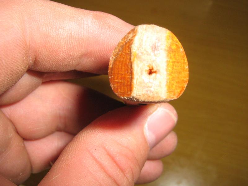

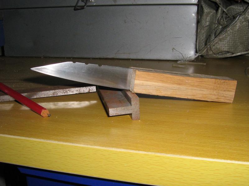

 J'ai trouvé hier un couteau d'office ,dont le manche ne me plaisais pas, dans un fond de tiroir:
Super pour me faire la main:

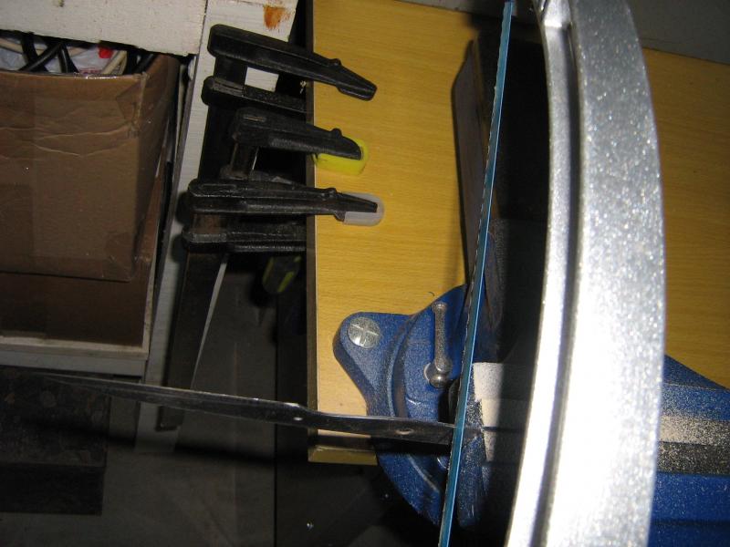

après avoir séparé la lame et le manche(jeté)-- je décide de relooker la lame:

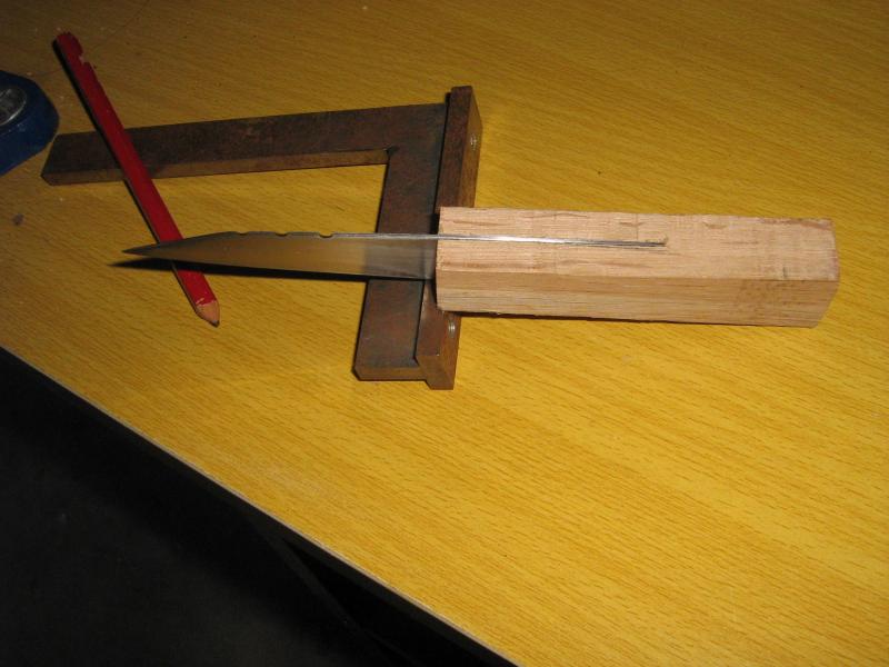

ensuite trouver un nouveau manche, il sera en chène:
et après je regarde si la lame et le manche s'emboite bien(ok).
Posts: 2,977
PostPosted: Sat 25 Jan - 15:55:06 (2014)    Post subject: COUTEAU DE CUISINE Reply with quote

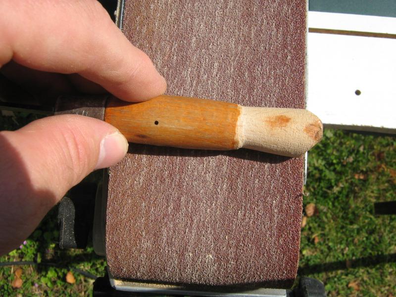

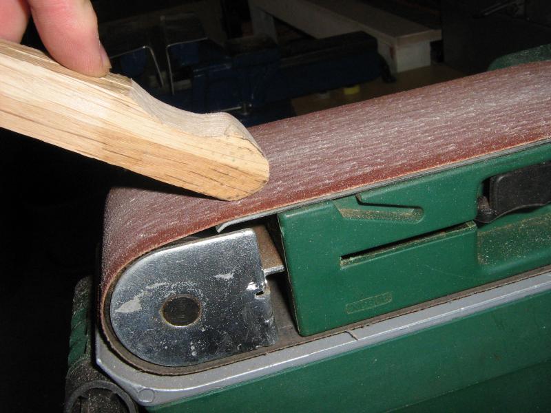

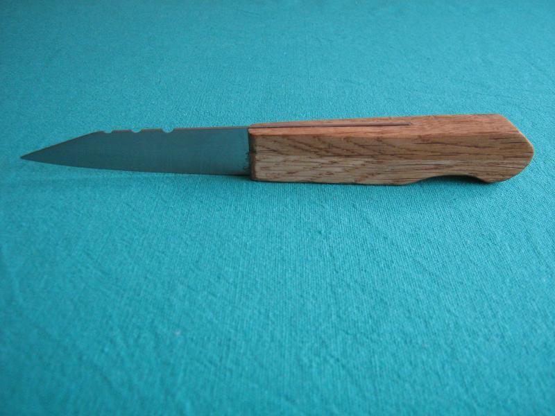

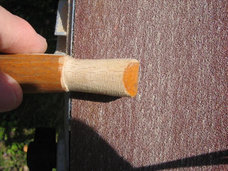

 Aujourd'hui, travail du manche pour lui donner forme. A l'aide de ponceuse à bande, dremel, papier verre...
la suite au prochaine épisode...

Posts: 6,351
PostPosted: Sun 26 Jan - 11:02:34 (2014)    Post subject: COUTEAU DE CUISINE Reply with quote
Pas mal, il va falloir te trouver deux rivets en laiton ou en alu pour fixer la lame au manche.

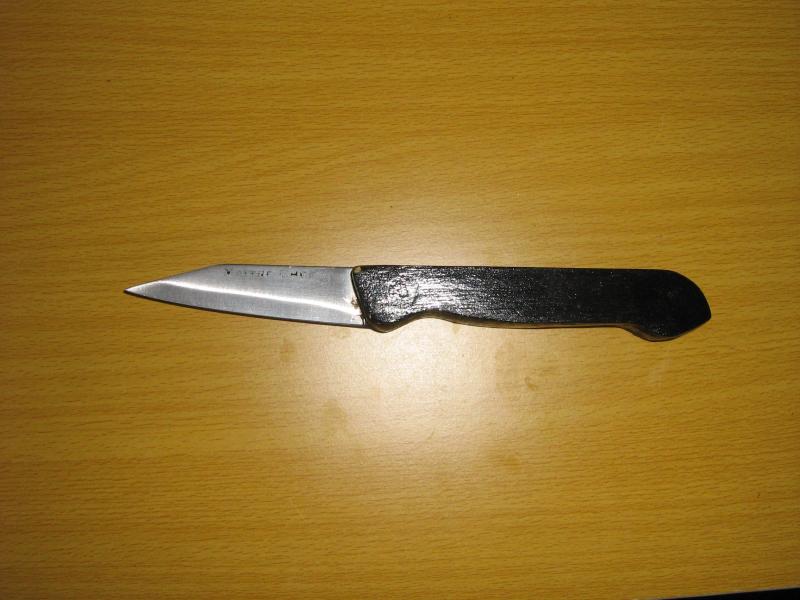

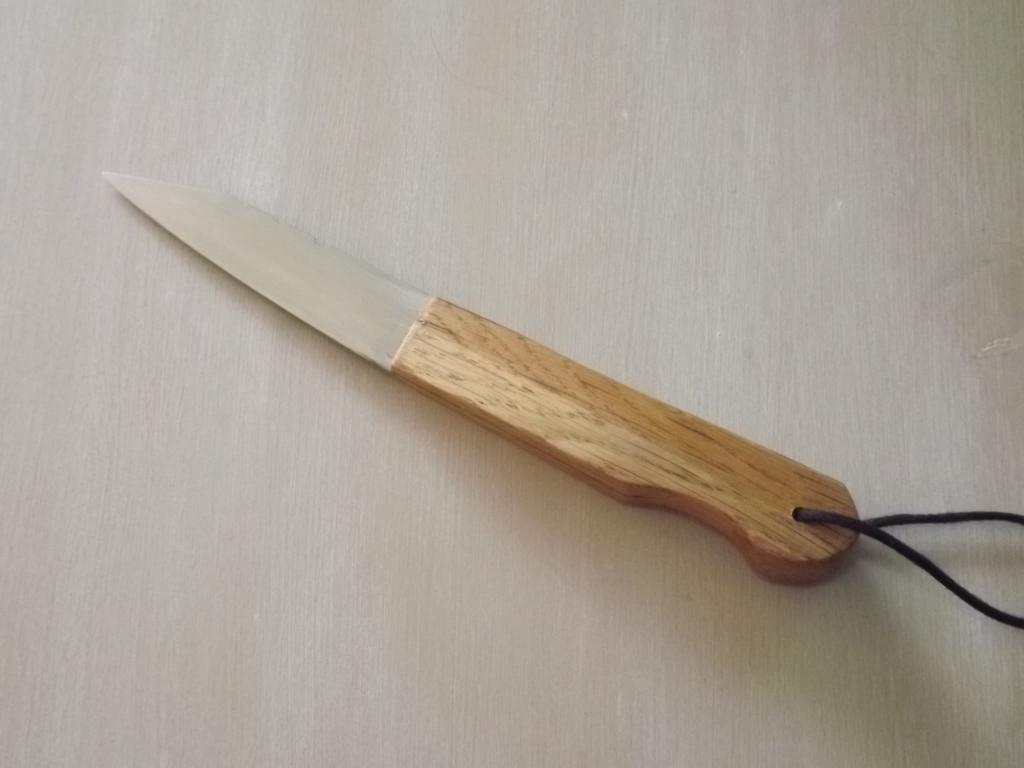

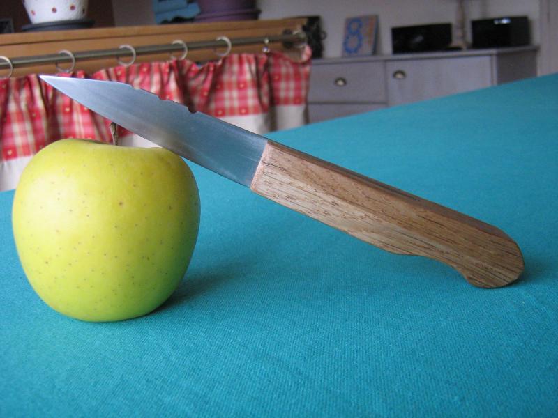

PostPosted: Mon 10 Feb - 10:15:19 (2014)    Post subject: COUTEAU DE CUISINE Reply with quote
 Voici les photos du couteau terminé:
pour mon premier manche, j'en suis satisfait.
PostPosted: Mon 10 Feb - 13:43:53 (2014)    Post subject: COUTEAU DE CUISINE Reply with quote
Okay Okay Okay  super résultat , perso j'aurais vu le manche moins large
PostPosted: Mon 10 Feb - 18:41:29 (2014)    Post subject: COUTEAU DE CUISINE Reply with quote
Tu es resté proche du modèle original, néanmoins, bien joué !

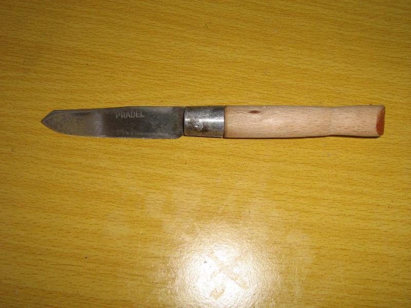

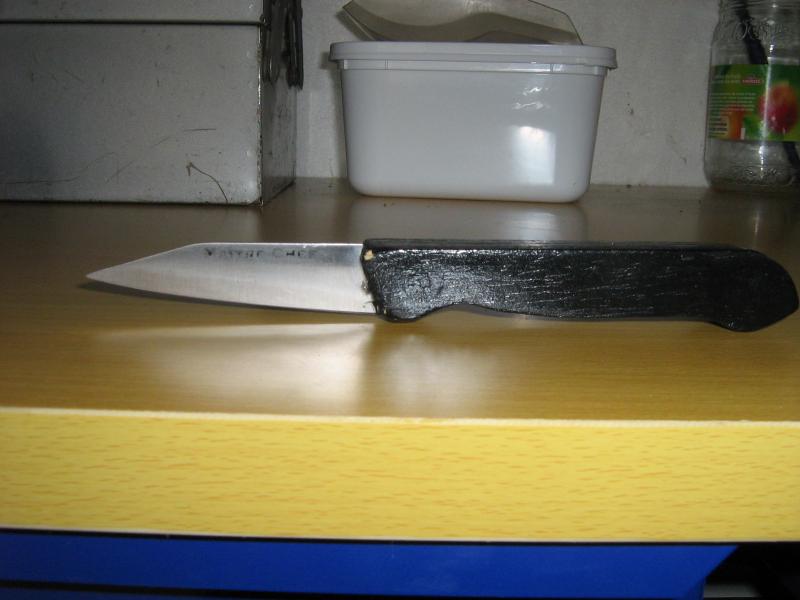

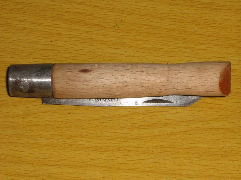

PostPosted: Tue 1 Jul - 12:49:28 (2014)    Post subject: COUTEAU DE CUISINE Reply with quote

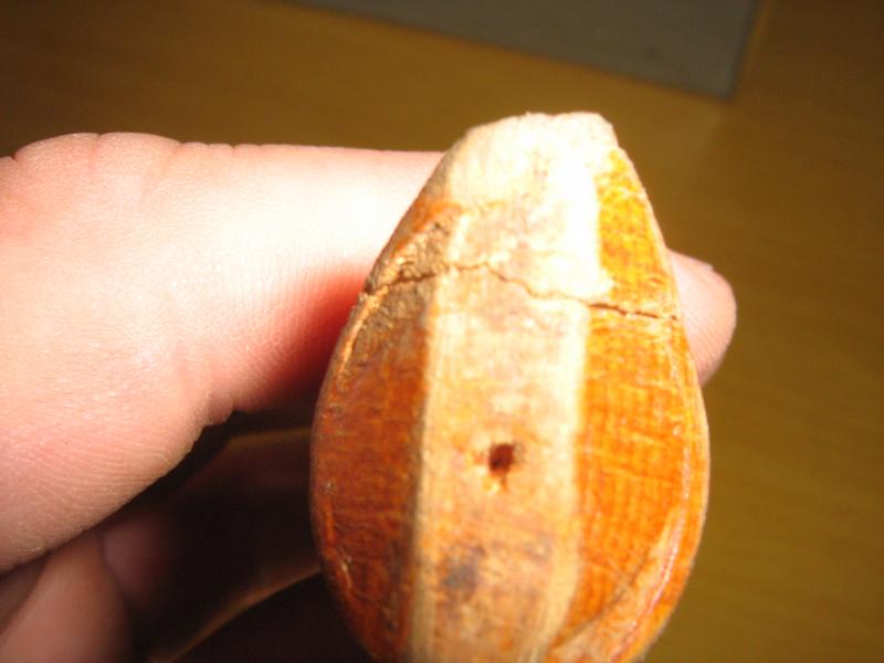

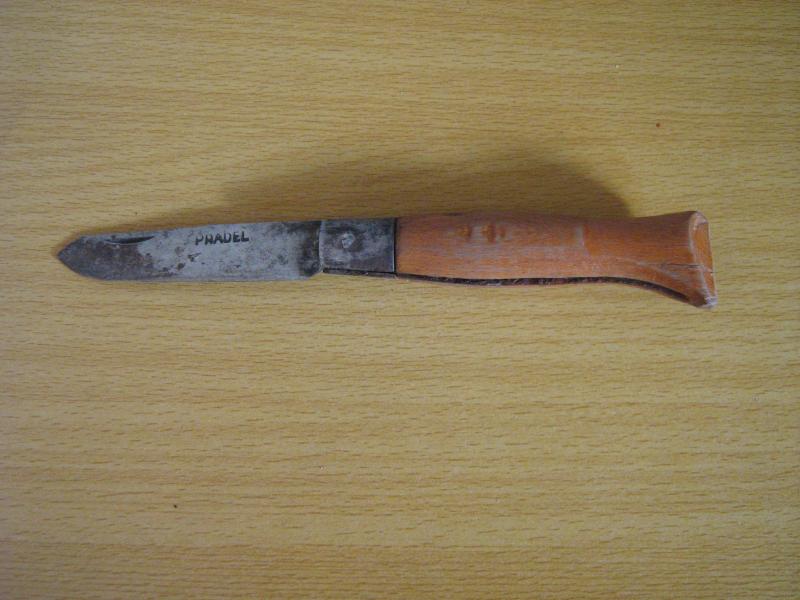

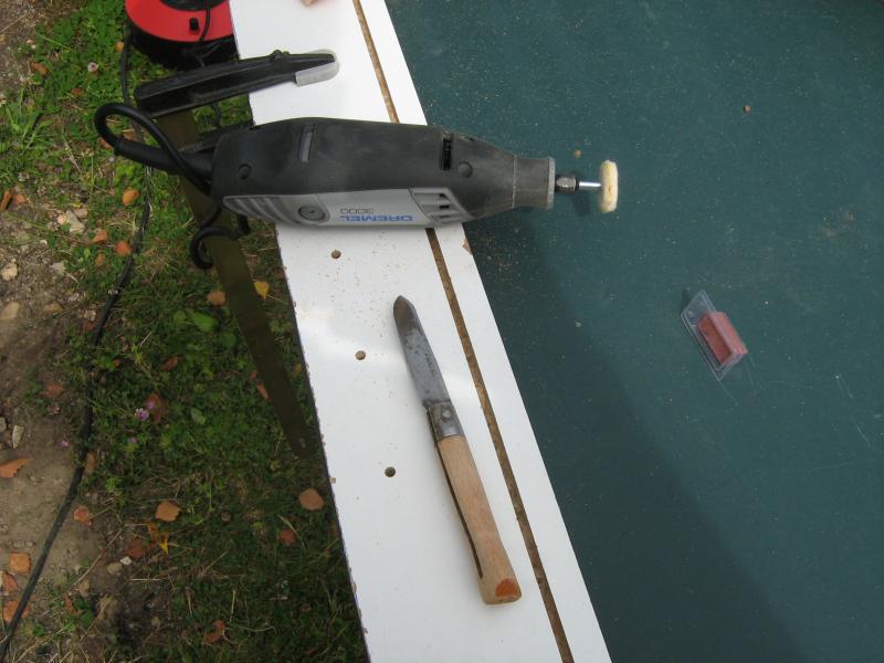

 Ma femme a trouvé dans un fond de tiroir le couteau de poche que sa maman lui avait offert ( pour partir en colonie de vacances ).
Ma femme m'a demandé si je pouvais lui redonner une beauté ( je vais essayé).
Armé de ponceuse à bande , drémel... c'est parti :

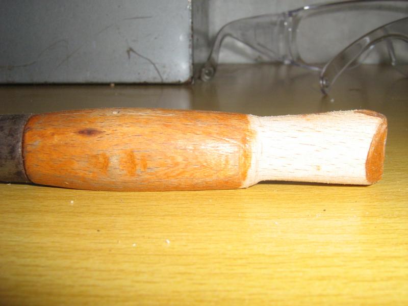

Posts: 2,977
PostPosted: Tue 1 Jul - 12:57:56 (2014)    Post subject: COUTEAU DE CUISINE Reply with quote
 J'ai encore du travail.
Voici le couteau terminé, pas terrible je sais (je ne suis pas du métier : alors j'apprends ).
Je n'ai plus qu'à lui rendre .
Posts: 2,117
PostPosted: Tue 1 Jul - 15:18:44 (2014)    Post subject: COUTEAU DE CUISINE Reply with quote
curieuse ressemblance avec l'opinel Very Happy .
moi j'ai le réflexe un petit bout de scotch sur le tranchant ça évite les bobos , même si dans le feu de l'action on as tendance a oublier la sécurité .
pour la modification le régime lui va plutôt bien  (limite aussi poncé le c*l pour la teinte )
tu as du mètre pas mal de temps a la pâte a polir  , j'ai l'impression que la pointe était  rouillé
PostPosted: Wed 2 Jul - 23:01:56 (2014)    Post subject: COUTEAU DE CUISINE Reply with quote
Mets-lui un petit coup de vernis, sinon le bois ne va pas aimer... Smile
Posts: 2,977
PostPosted: Thu 3 Jul - 06:20:19 (2014)    Post subject: COUTEAU DE CUISINE Reply with quote
 Merci du conseil LAURENT L.

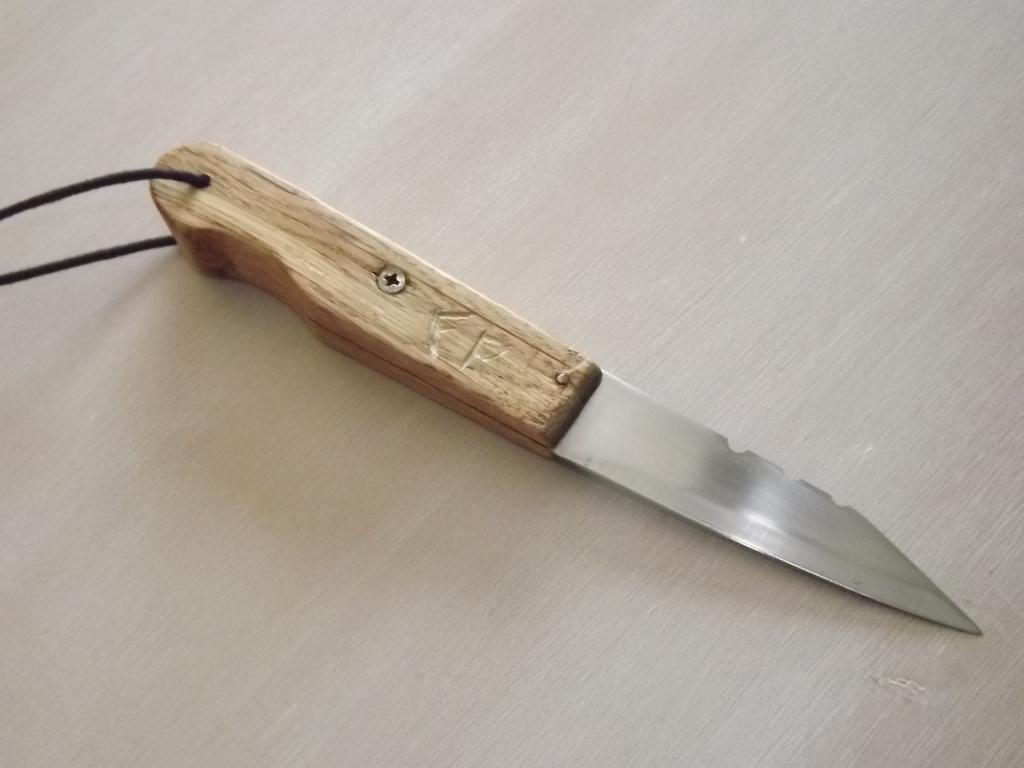

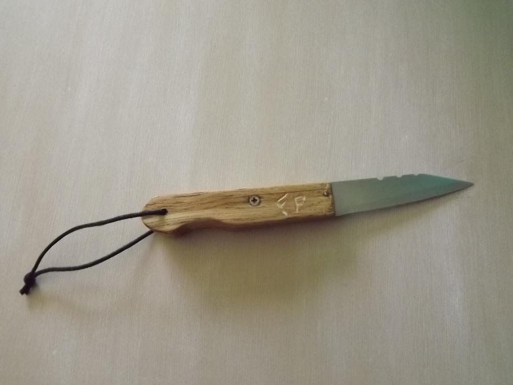

PostPosted: Fri 29 Apr - 15:37:54 (2016)    Post subject: COUTEAU DE CUISINE Reply with quote

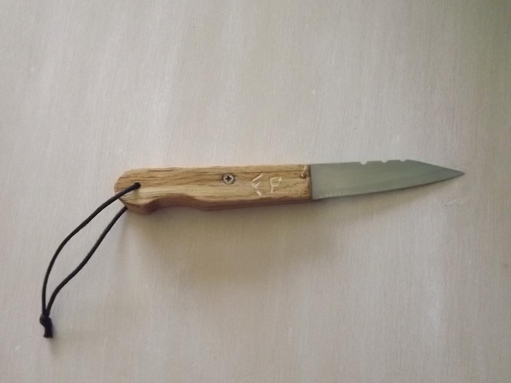

Ma "création" a plu à mon neveu de 9ans quand il l'a vu :
Du coup sachant qu'il aime cuisiner avec sa maman , je l'ai gravé à ses initiales ,
puis installé un bout de cuir pour l'accrocher :
Je lui ai offert ce couteau et il a trouvé ça " cool " comme il a dit .

PostPosted: Sat 30 Apr - 10:11:06 (2016)    Post subject: COUTEAU DE CUISINE Reply with quote
Pas mal,
mais un petit hic esthétique!
Il aurait suffi de mettre des vis plus longues et de les araser ensuite, à la scie, la meule,
et les poncer à ras ensuite, pour leur donner l'allure de rivets en bonne et due forme.
Posts: 2,977
PostPosted: Sun 1 May - 06:04:19 (2016)    Post subject: COUTEAU DE CUISINE Reply with quote
Je ferai mieux la prochaine fois .
