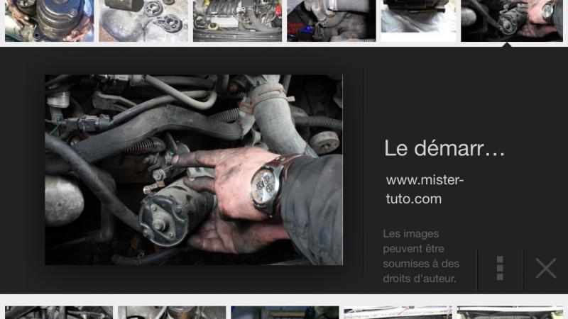

En principe le démarreur se trouve à la jonction en le moteur et l'embrayage, donc vers le fond du compartiment moteur.
C'est un cylindre de 10, 15cm de Long et de 5 a 8 cm de diamètre.
Si tu n'arrive pas a le repérer suit les câbles qui partent de la batterie qui ont le plus gros diamètre
Car c'est lui qui consomme le plus énergie.
bibop
Joined: 20 Oct 2013
Posts: 613
Localisation: 12
PostPosted: Tue 1 Apr - 18:27:29 (2014)    Post subject: Pouvez vous m'aider ?? Reply with quote
Ça doit ressembler a ça.
