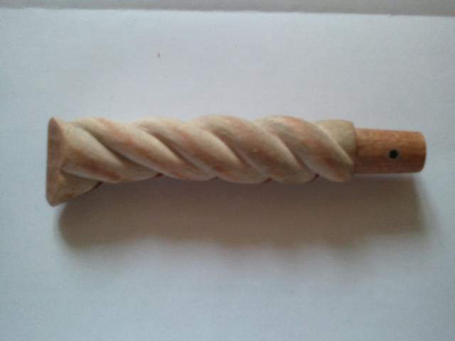

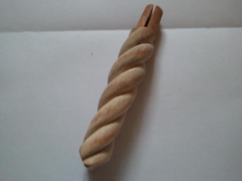

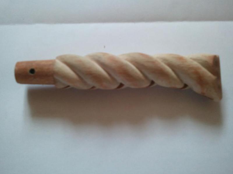

Pour ma première modification j'ai choisie un opinel n°7 avec lame au carbone que ma grand mère m'avait offert.
Et comme modif j'ai décidé de le sculpter en forme de "corde".
Voila ou j'en suis pour le moment:
Reste quelques ponçage et sa devrait le faire.
Je suis plutôt satisfais du résultat mise a part un petit trou sur le dessus du manche ( et oui j'ai trop sculpté fou )
Toutes vos critiques, aides,astuces,etc sont les bienvenues!!

Et comme technique, sur l'opinel j'ai tracé une spirale au crayon et j'ai creusé tous sa avec un scalpel!

C'est en effet très bien parti ! Ce n'est pas aussi simple à faire que ça en a l'air alors Bravo ! Okay
Pour le petit trou, tu peux essayer de coller au fond de la saignée de la lame un fin morceau de bois (ou de liège) à la colle cyanoacrylate. Cela ne devrait pas gêner la fermeture de la lame.

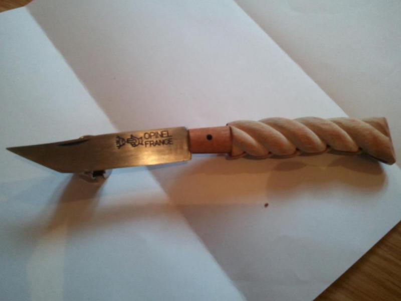

Aujourd'hui j'ai commencé a retravailler la lame un peu comme un tanto.
