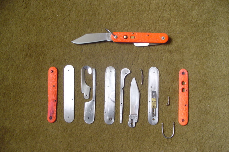

C'est un couteau que je possède en double
Modèle distribué aux parachutistes et équipage d'avions de l'U.S Air Force. il a été adopté en 1958, celui-ci est fabriqué par ma célèbre marque Camillus.
C'est un couteau à ouverture automatique, le mécanisme est logé dans une des plaquettes, il possède aussi un crochet coupe sangle à ouverture manuelle.
Celui-ci ne fonctionnait plus, pas d'éjection de la lame et même pas de verrouillage  en position ouverte et fermée.
Le plus dur a été de la dériveter proprement sans abimer les plaquettes en plastique orange,
une fois cela fait je me suis aperçu que le ressort était  cassé à mi longueur et que  le mécanisme de verrouillage était complément encrassé par un mélange de rouille, poussière et graisse de stockage durcie
mais qu'il était fonctionnel.
Après un bon nettoyage au white spirit puis au détergent machine, rinçage et séchage, j'ai travaillé sur les platines pour en enlever les bavures due à leur procédé de fabrication.
Il ne reste plus qu'a remonter, trouver tiges métalliques qui serviront de rivet et surtout un ressort de remplacement.
Je vais sans doute essayer d'en découper un dans une tôle et de le tremper.

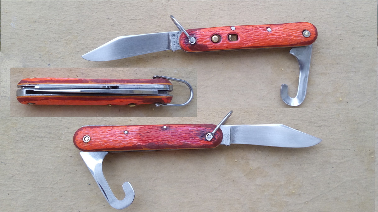

et bien voila, après plus de 5 ans d'attente j'ai enfin restauré cet automatique de chez Camillus.
1 fabrication du ressort.
J'ai longtemps cherché comment remplacer le ressort mais je n'avais jamais ce qu'il fallait,
c'est avec les précieux conseils de Paulo Simoes lors du Salon de la Coutellerie de Normandie que j'ai réglé le problème.
J'ai utilisé une lame d'un vieux couteau à pain en acier carboné, je l'ai détrempée, taillée et formée à mes mesure,
puis retrempée à l'huile, le ressort n'est pas parfait, il est plus fin que celui d'origine et un peu faiblard mais permet d'éjecter la lame.
2 les plaquettes.
Gros problème avec les plaquettes d'origine, elles on du être en contact avec un produit chimique car elles se sont tordue
et surtout rétractée pendant les 5 ans de stockage, ce qui provoque un manque de 1mm en largeur et presque 2 mm en longeur,
du coup les trous des rivets ne sont plus en face de ceux des platines en acier.
Je voulais absolument garder les plaquettes d'origine pour leur couleur et leur texture de surface,
j'ai d'abord essayé de les ramollir pour les former à chaud mais sans succès j'ai juste réussie à en casser une, celle qui protège le mécanisme d'ouverture.
Finalement j'ai taillées de fines base dans un plastique orange j'ai désaipaissies les originales et je les ai collées à l’époxy sur les bases.
sur la photo on voie bien la base orange pale entre la plaquette d'origine et les platines acier.
les trous de passage des rivets et des rondelles on été rectifiés.
Pour combler les manques j'ai utilisé un mélange de colle époxy et de colorant pour peinture,
problème le colorant a du réagir avec l'époxy car il est passé d'un orange vif à une couleur tirant sur le marron.
il faut quasiment 48 heures de séchage mais finalement les rajouts de matière tiennent bien en place et peuvent se limer et polir facilement.
la dernière phase sera peu être un coup de peinture orange en bombe pour uniformiser la couleur, j'hésite encore.
