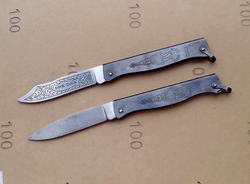

J’aime bien ce Douk Douk 16 cm plus pratique que la version plus grande, mais comme beaucoup je ne suis pas fan de la forme de lame.
Modif 1 : J’ai donc commencé par un travail de meulage pour lui donner une forme traditionnelle,  j’en ai aussi profité pour effacer toutes traces du décor de lame.
Modif 2 :La lame du Douk Douk ne possède pas d’onglet  dans sa forme d’origine la partie saillante est suffisante pour pouvoir la déployer ce qui n’est plus le cas quand elle est meulée, j’ai donc accentuée la courbe de la poignée dans sa partie arrière et j’ai gagné un bon millimètre et demie.
Modif 3:Sur mon exemplaire la bélière était trop souple et avait tendance à se replier  gênant la fermeture de la lame, une petite pliure à la pince du coin de la poignée empêche désormais la bélière de mal se positionner.

ça lui donne un air de ressemblance avec le Mercator.

sympa la modif , le plus dure ce doit être de garder un bon ratio et de pas trop meuler

Tout à fait !!

J'ai acheté récemment un Mercator 16 cm il n'a pas le verrouillage de lame du 20 cm, c'est un cran forçé et il ressemble beaucoup à mon Douk Douk modifié.

 Mon travail n'est pas parfait, j'ai un peu rippé et j'ai des traces de meulage sur le plat de la lame.

"Super travail Cadnium, très très propre, on dirait que le couteau est ainsi d'origine.
Très bonne idée d'effacer les marquages sur la lame retouchée, cela préserve l'esthétique !
Bravo !
