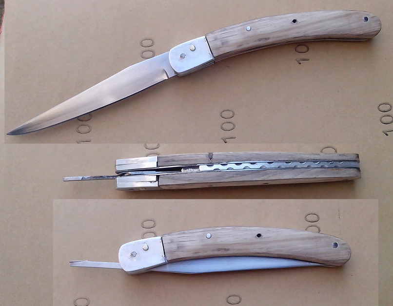

Je vous présente la réalisation d'un laguiole, Piémontais
ou plus exactement d'un Piémontais avec un lame style laguiole.
Je suis partie d'un couteau à steack j'ai choisi ce modèle à cause de l'épaisseur de sa lame
une fois démonté je me suis appercu que ce que je pensais pouvoir utiliser comme axe de rotation
de la lame était beaucoup trop large, j'ai comblé ce vide en encastrant par martelage à froid une tête de vis en acier.
Les platines sont faite en tôle légère provenant d'un vieux lecteur de cd et découpées avec un cisaille à tôle.
Les mitres sont constituées de 2 plaques d'aluminium pour donner assez d'épaisseur,
j'ai essayé de les coller à l'époxy mais je j’ai finis par percer un petit trou  et je les ai rivetée  avec un petit cloup de laiton à tête apparente,
malheureusement pour moi en percant le second jeux de plaques d'alu je me suis un peu décalé et je ne peux plus ratraper le jeu par ponçage.
Les plaquettes en noisetier sont collées aux platines, j'ai pensé aussi à les riveter mais vu le problème précédent j'ai abandonné.
Pour finir l'aréte dorsale entre les platines est constituée de la même plaque d'alu que les mitres,
je lui ai fait un léger guillochage, c'est nettement plus simple que dans l'acier inox.
La encore un problème de décalage dans le percage fait que je n'ai pas utillisé le troisième trou de vivet,
il sera bouché plus tard àvec de la pâte à bois.
Il ne reste plus qu'une dernière étape de polissage du bois, bouchage du trou en surplus sur la poignée,
rajout d'un peu de matière au niveau d'une des mitres pour compenser l'erreur de perçage et enfin un bon affutage de la lame.

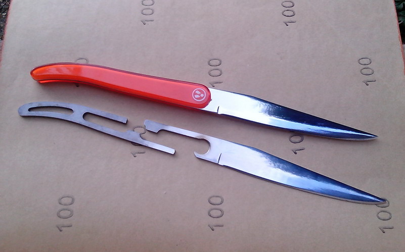

Le coutau à steack une fois désossé et tronçonné.

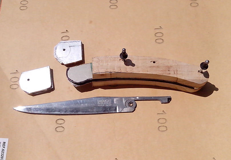

la lame avec sa tête de vis encastrée ses mitres, platines et plaquettes de poignée pré découpées.

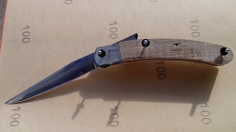

premier assemblae avec des rivets pop, ça commence à ressembnler à un couteau
Montage et finition, vous pouvez admirer le trou de poigné exedentaire qu'il faudra boucher, le décalage dans le sertissage d'une des mitres
rt le manque de matière que cela engendre.

Même s'il y a quelques " petits " défauts , Cadnium ,
et j'aimerai être capable d'en faire autant ....
PostPosted: Wed 11 Jun - 19:18:03 (2014)    Post subject: Piémontais Laguiole Reply with quote
même avis
PostPosted: Wed 11 Jun - 19:48:00 (2014)    Post subject: Piémontais Laguiole Reply with quote
C'est déjà du super boulot, c'est une première fois et cela rend bien ! Okay
Pour les interstices à combler, un mélange de poudre de bois et de colle peut bien arranger les choses même si cela fera une couleur différente.

je te tire mon chapeau !
il as du te faire travaillé des méninges ce petit piémontais pour cette réalisation .
la tête de vis encastré pour l'axe c'est ingénieux .
pour le trou a boucher tu peu mettre un bout de rivet factice .
