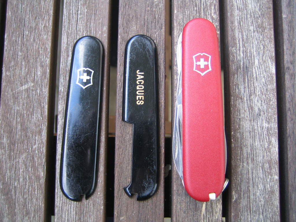

Un ami m'a envoyé deux jeux de plaquettes ,
pour remplacer celles du Victorinox Huntsman que j'ai trouvé en brocante .
Cet ami que je remercie vivement ,
m'a dit que pour enlever les anciennes ,il fallait insérer une lame fine pour qu'elle ce déclipse .
Je voudrais savoir si je doit les insérer à un endroit en particulier ,
et si une petite lame de Victorinox convient de plus qu'elles plaquettes mettriez vous ,nylon ou plastique ?
Merci pour vos réponses et vos conseils .

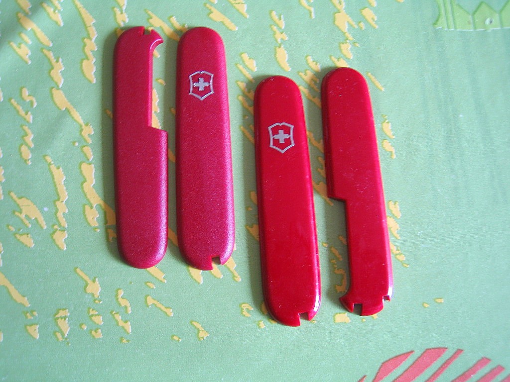

nylon ou cellidor, thats question ?
Nylon : plus solide ! résiste plus aux rayures
cellidor : plus cassant, mais t'as le trou pour le stylo !

je vote cellidor ca fait plus classe Very Happy
le nylon c'est pour les modèle écoline si je me trompe pas. et la croix suisse est juste peinte

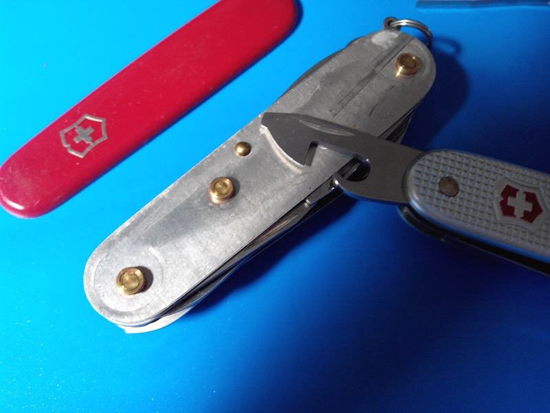

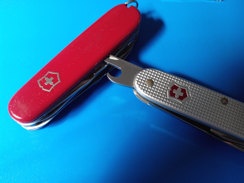

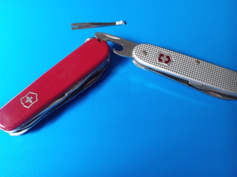

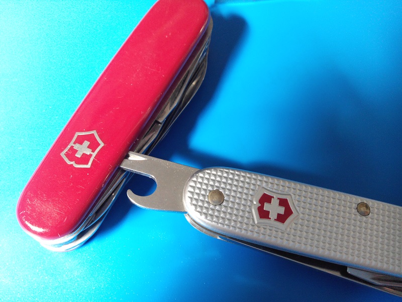

PostPosted: Wed 25 Jun 2014 - 15:46    Post subject: Changer les plaquettes Reply with quote
Démo réalisée à l'instant pour toi
Avec un SAK pour moi:
ON enfonce l'instrument jusque au rivet et on recule un peut
on deboite le premier rivet par un leger mouvement de rotation du sak
on deboite deuxieme rivet
on touche le troisieme et on recule un peut et on déboite
vue de la plaquette démontée pour que tu repère l'emplacement des rivets.
Tu es pas obliger d'utiliser un Pioneer Razz
PS: au cas où les plaquette avec emplacement stylo t’intéressent pas, elle m’intéressent Mr. Green

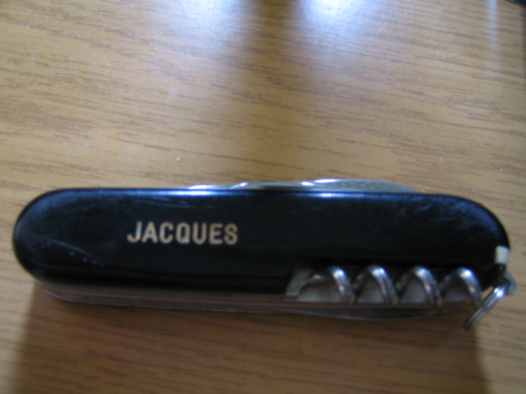

Merci ,par contre je suis allé sur le site Victorinox et ben le mien c'est pas un huntsman car sur le huntsman il y a un crochet et le mien n'en a pas du coup je sais plus quel modèle c'est .
LIBERTÉ ÉGALITÉ VICTORINOX

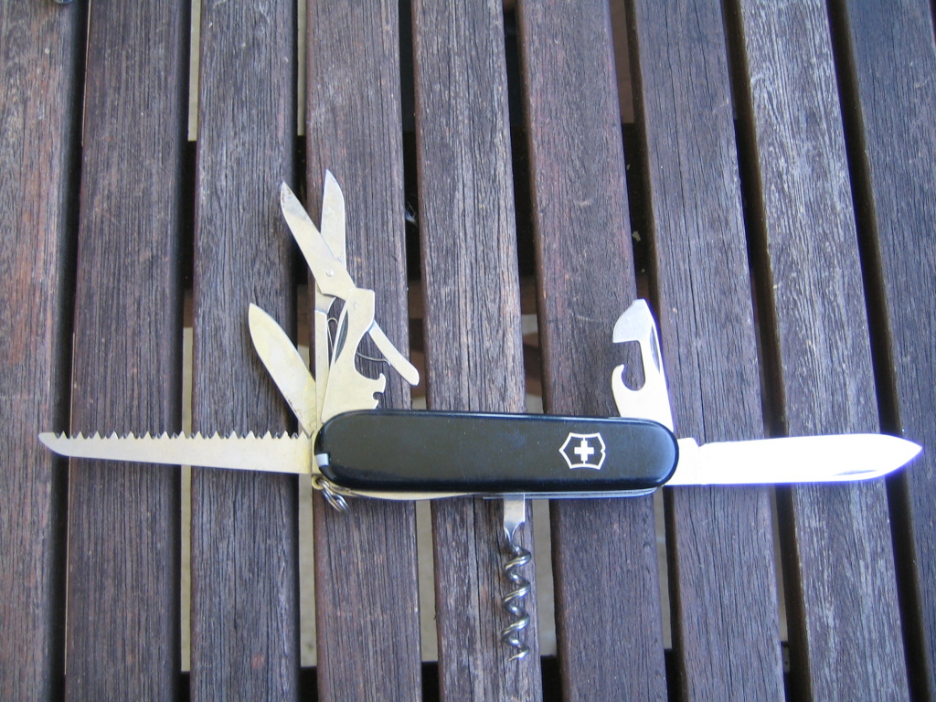

PostPosted: Wed 25 Jun 2014 - 17:53    Post subject: Changer les plaquettes Reply with quote
fait nous une photo tout ouvert pour savoir.

 Bravo et merci pour cette excellente démo. Tes images avec commentaire sont ultra parlantes, en tout cas pour moi, par rapport aux explications que j'avais pu lire, par ailleurs

PostPosted: Wed 25 Jun 2014 - 19:03    Post subject: Changer les plaquettes Reply with quote
Voilà :
PostPosted: Sun 6 Jul 2014 - 07:23    Post subject: Changer les plaquettes Reply with quote
Je pense que c'est un Huntsman, mais d'avant l'apparition du crochet (1991).
PostPosted: Mon 7 Jul 2014 - 19:13    Post subject: Changer les plaquettes Reply with quote
et il possède l'ancien tire bouchon rainuré.

PostPosted: Wed 15 Nov 2017 - 10:13    Post subject: Changer les plaquettes Reply with quote
pour ma part, j'aurais misé sur un camper
Joined: 26 Apr 2014
Posts: 1,346
PostPosted: Wed 15 Nov 2017 - 17:50    Post subject: Changer les plaquettes Reply with quote
Non non, c’est bien un Huntsman ancienne version. Aucun doute possible !

PostPosted: Fri 1 Dec 2017 - 21:06    Post subject: Changer les plaquettes Reply with quote
avec tire bouchon strillé , un bon vieux Huntsman
