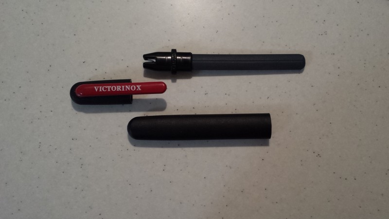

Je viens de recevoir mon aiguisoir.... bon je voulais tester.
Comment ça fonctionne, très simple en fait : le coté pierre de grid "moyen" permet d’aller chercher rapidement le tranchant de la lame de façon conventionnel et une fois que c'est fait on passe délicatement et sans pression l'aiguiseur en "V"  de grid "fine" à quelque reprise sur le tranchant obtenue avec la pierre jusqu'à ce que ça glisse bien.
Efficace, ça fait une très belle jobb.

Je voulais m'en prendre un comme celui ci, si j'ai bien compris il suffît de frotter doucement le tranchant de la lame en faisant des petits vas et viens et une vois bien coupante on fais glissé la lame dans le V . Et voila on a une lame tres coupante et sans rayures !
{*£>~~W~i~L~l~I~a~M~~<£*}
Posts: 2,967
PostPosted: Fri 14 Nov - 08:18:40 (2014)    Post subject: L'aiguiseur Victorinox DUAL Reply with quote
 Si la lame a perdue son tranchant  :  passer  en moyenne 5 fois sur la partie en V  et  ensuite utiliser la barre céramique en gardant l'angle de coupe de 20 degrés . (résultat garantie).
 Si c'est seulement pour un simple entretien quelques passages sur la barre devrai suffire .

Bah moi je ne m'en sers plus trop de la partie en V je n'utilise que la pierre.Mais surtout n'appuie pas trop,vaut mieux prendre son temps.
Ensuite toujours dans le sens de coupe pour la pierre, sans a coup et uniformément sur toute la longueur en respectant l'angle.Tu peux utiliser de l'eau.
Pour la partie en V je te conseil de le prendre d'une main en le posant verticalement sur une table et en tirant la lame vers toi ainsi tu auras plus de stabilité.
En espérant que ça t'aide...

Voilà William,
En espérant que ça puisse t'aider.
Posts: 51,315
PostPosted: Wed 19 Nov - 20:03:54 (2014)    Post subject: L'aiguiseur Victorinox DUAL Reply with quote

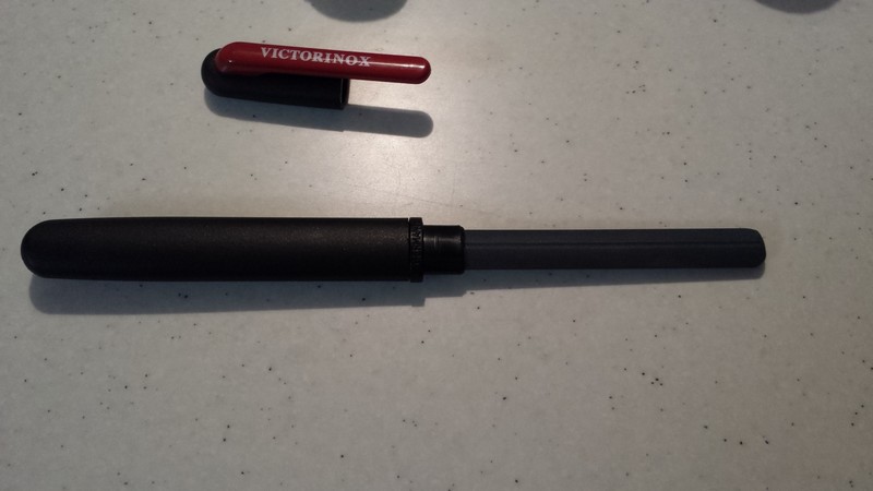

PostPosted: Wed 19 Nov - 20:15:10 (2014)    Post subject: L'aiguiseur Victorinox DUAL Reply with quote
Mais en fait il faut ré emmancher l'aiguiseur dans l'autre sens, ainsi on a une meilleure prise et c'est mieux  pour éviter de se couper
deez
PostPosted: Wed 19 Nov - 20:21:15 (2014)    Post subject: L'aiguiseur Victorinox DUAL Reply with quote
T'as bien fait de le préciser,j'ai déjà fait ça,mais avec l'habitude...
Posts: 51,315
PostPosted: Wed 19 Nov - 20:22:02 (2014)    Post subject: L'aiguiseur Victorinox DUAL Reply with quote
Ah ok , et bien merci Ranger je viens d'apprendre quelque chose !!
