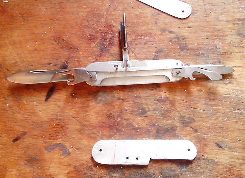

Mon dernier bricolage, le remontage d'un pliant de marque Syracuse.
Syracuse est une ville en banlieue de New York c'est aussi la marque d'un fabriquant de couteaux qui existe depuis 1904
La marque a été rachetée vers 1935 par Camillus qui a fait produire en Pologne sous cette marque en 1975/76.
Le couteau comporte les outils courants, grande et petite lame, décapsuleur et ouvre-boite
un poinçon et un gros tournevis cruciforme munie d'une lime à ongle sur le côté ainsi qu'une paire de ciseaux.

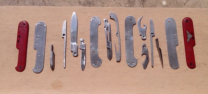

Un des ressorts semblait cassé et la paire de ciseaux complétement émoussée et dépourvue de ressort.
J'ai donc décidé de le démonter pour voir ce que je pouvais faire au niveau du ressort.
Le problème c'est de réussir à percer droit pour éliminer les rivets sans abimer les plaquettes, ce que je n'ai pas réussi à faire.

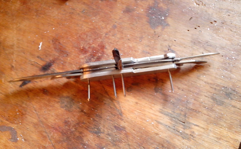

Après démontage je me suis aperçu que le ressort n'étais pas cassé mais tordu, j'ai réussi à le redresser sans le casser.

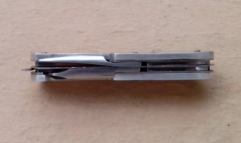

Après un polissage complet des outils j'ai réalisé deux plaquettes dans un morceau d'alu.
Là encore c'est le perçage qui est le plus difficile, certains de mes trous ne sont pas alignés.

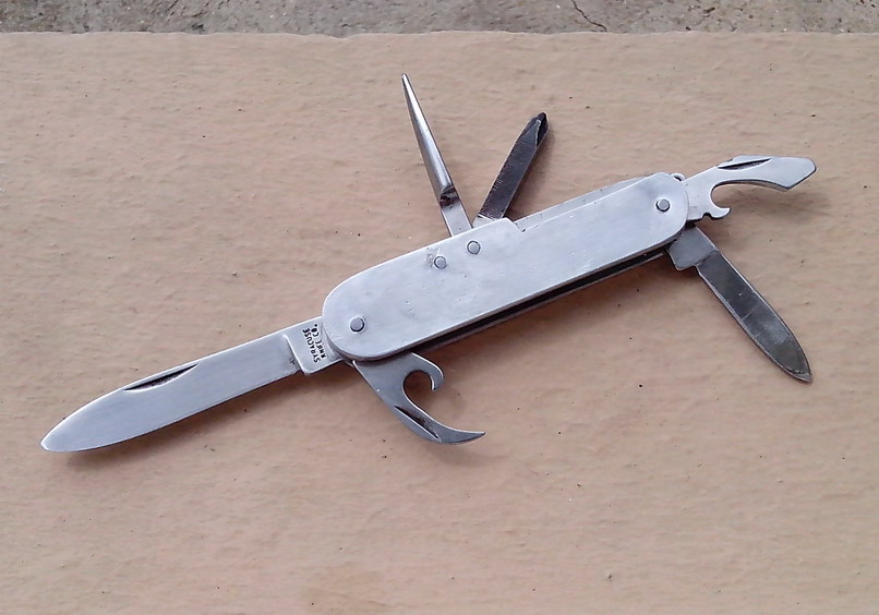

J'ai remplacé les axes des outils qui sont des simple clous d'acier et j'ai éliminé la paire de ciseaux qui n'étais plus utilisable.
Le sertissage a été facilité par la rigidité des plaquettes en alu.
Le couteau est fonctionnel mais le ressort de la lame principale reste faible.

Peut être que des tiges laiton ou baguette de Brox  plus résistante que le laiton mais moins que le fer pour le rivetage, le principale est ça remise en route " opérationnel "

vraiment bien Okay ! , pour les rivets tu verras avec la pratique on y arrive de mieux en mieux , ce n'est pas aussi simple que ça parait .
j’apprécie ce que tu fais car je suis a peu prêt dans le même cas (récup au max , peu d'outillage )
