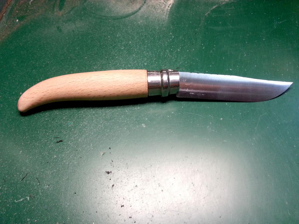

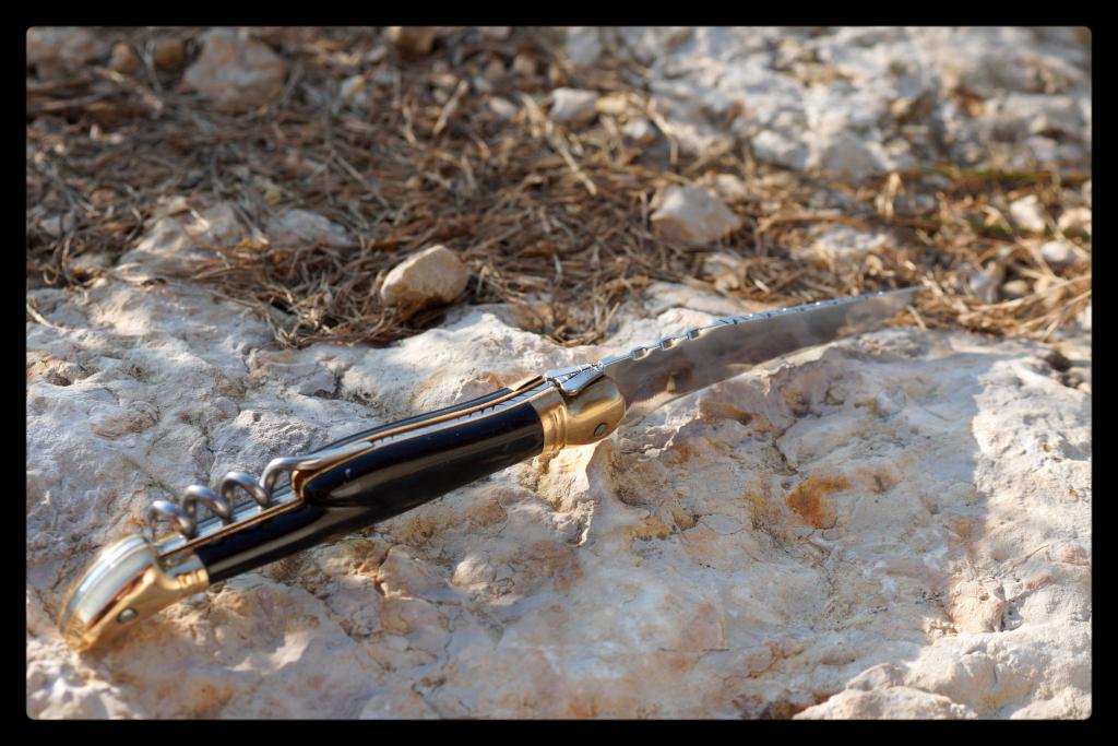

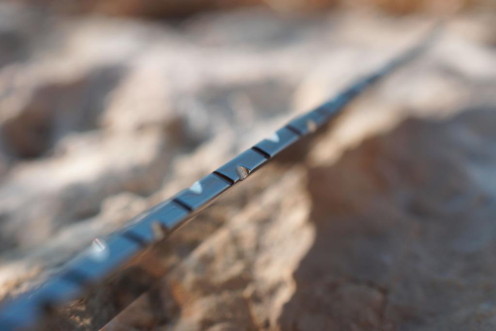

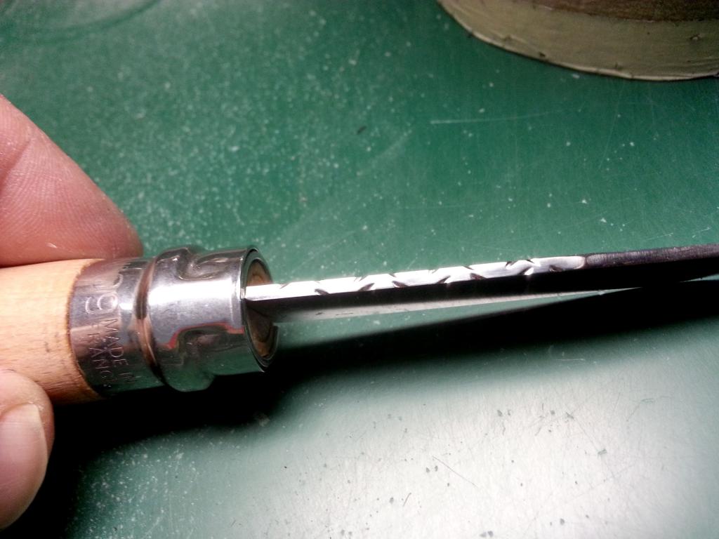

Sa faisait un bout de temps que je voulais essayer quelques chose Twisted Evil et se matin en allant acheter mon couteau y avais des petites lime "swiss made" Mr. Green
Avant
Après

Perso je ne trouve pas de motifs pour entreprendre se genre de travail
Posts: 6,356
PostPosted: Sat 27 Sep - 10:07:20 (2014)    Post subject: Mes modestes réalisations (rv39) Reply with quote
Bravo c'est pas mal pour un premier essai.
Ce n'est pas facile de travailler sur de l'acier inox surtout quand on ne peu pas démonter la lame.

Les limes vont vraiment très bien , elles sont chère mais elle marche du tonnerre (glardon vallorbe)

 bien régulier  le motif Okay

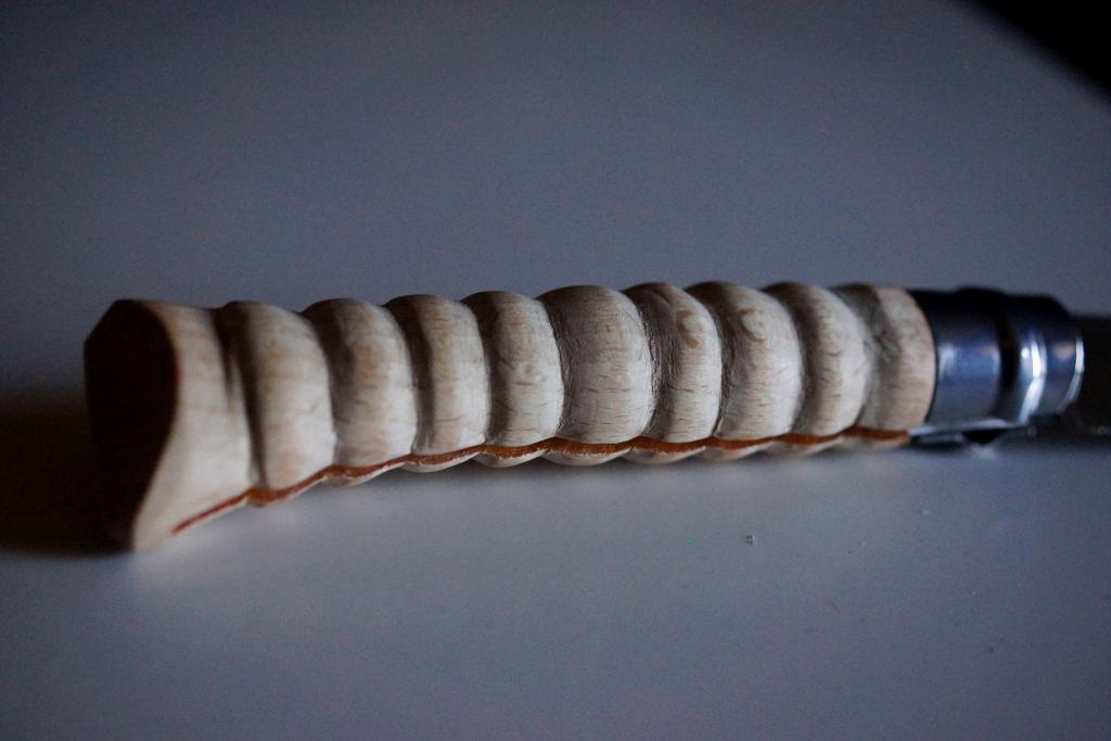

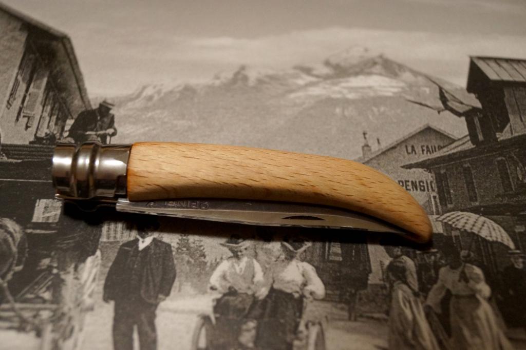

Un peu de temps aujourd'hui , alors j'ai fais sa Mr. Green et j'en suis assez content .
Vivement le prochain Mr. Green Mr. Green

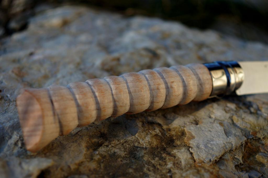

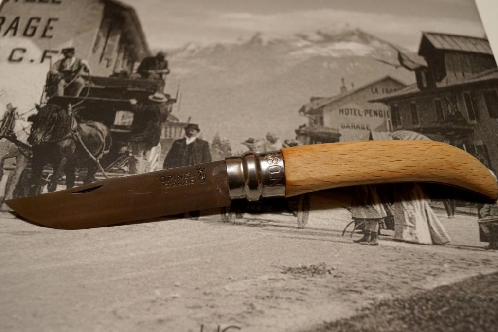

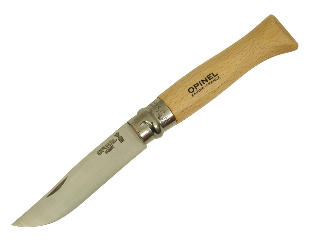

Alors on pars d'un n° 9
(photo prise sur la toile )

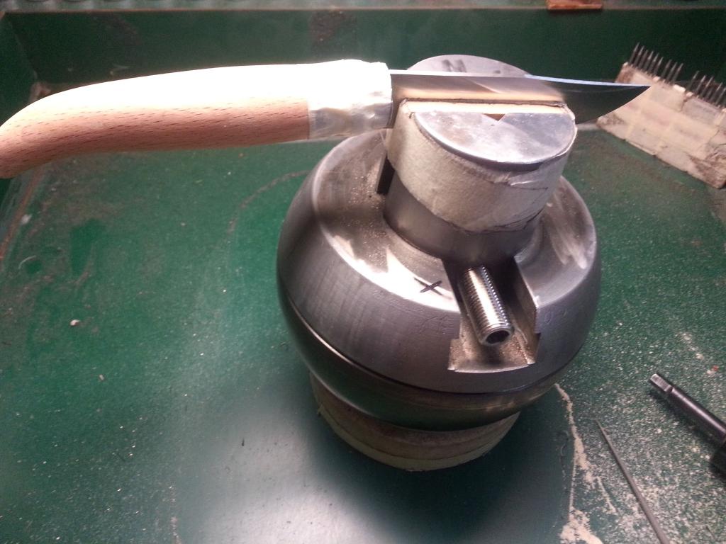

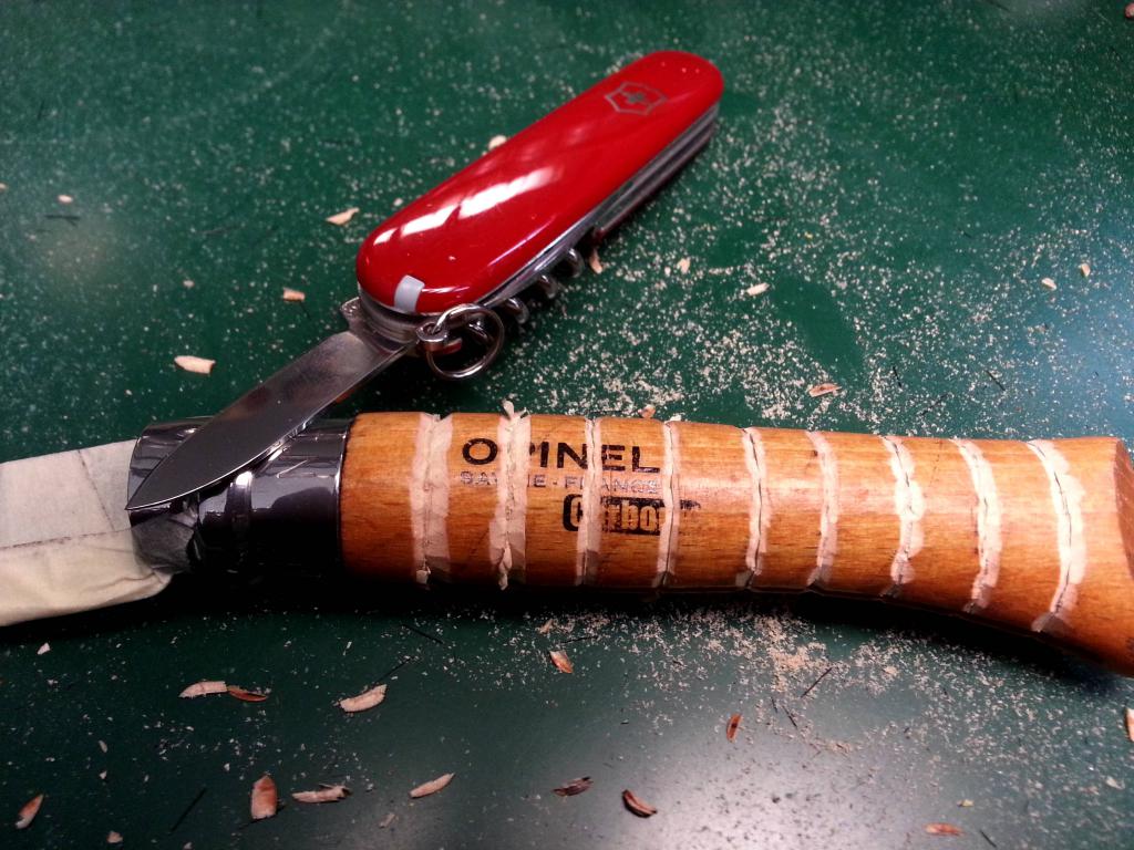

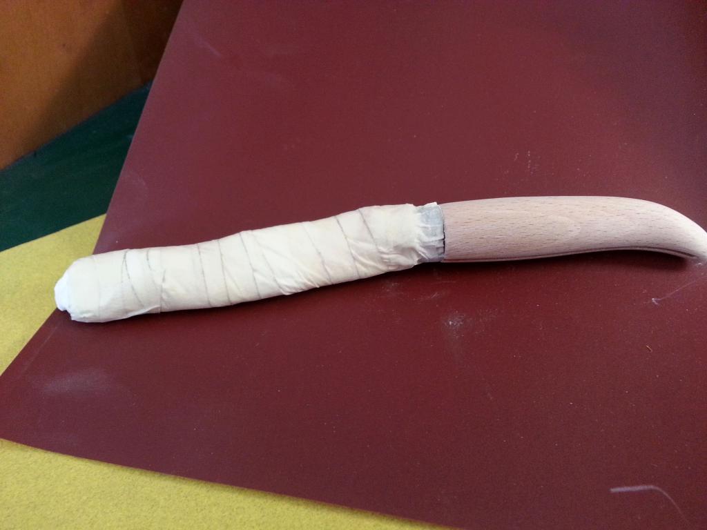

On s'occupe du manche , sa donne sa. (j'aurais du faire des photos pendant l'action mais j'ai zapper Désolé )

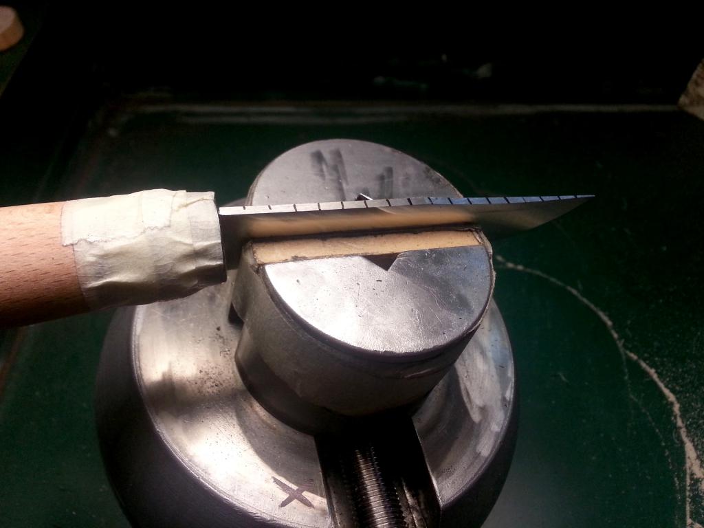

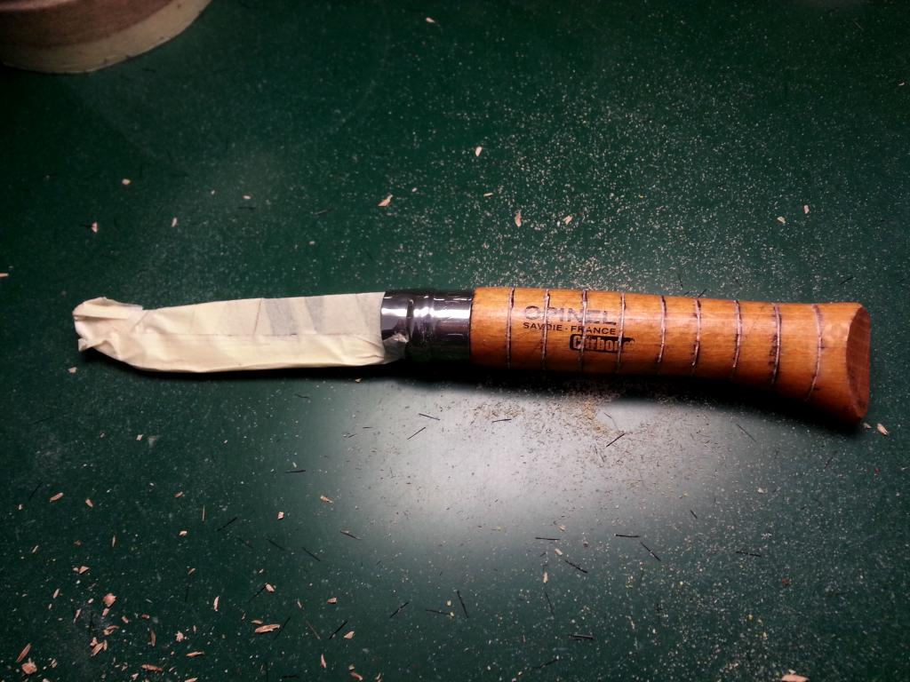

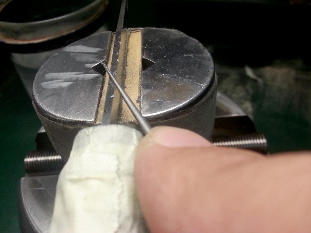

On prépare pour le guillochage
On trace

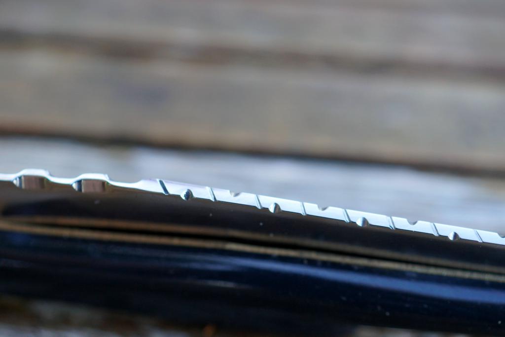

Et on attaque (purée qu'il est dure cet acier , rien a voir avec le précèdent qui était du beurre a cotés de l'opinel Twisted Evil ) j'ai pas été jusqu'au bout de peur de flinguer mes limes !
Et voila fini et poli Mr. Green
Allez le prochain sera un n°10 je pense ,l'avantage des opinel c'est qu'ils sont pas chère pour se faire la main Okay
Alors....vos avis seront les bienvenues , histoire de pouvoir progresser
PostPosted: Wed 1 Oct - 19:42:15 (2014)    Post subject: Mes modestes réalisations (rv39) Reply with quote
Superbe vraiment, je verrai juste un petit verni sur le manche ou une patine plus prononcée..

Okay je pense que je vais le vernir , la je l'ai passer un coup a l'huile de lin se soir .

C'est très sympa de s'y mettre comme ça et c'est un très bon début !

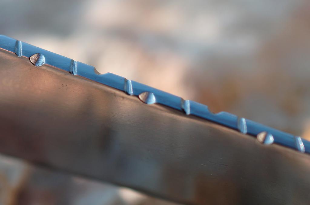

Ah, je te confirme que tu vas rapidement flinguer tes limes sur l'excellent acier Sandvick des Opinels. Pour moins les abîmer, là où tu veux faire ton encoche (quelle que soit sa forme), attaquer un chouia le métal avec un (tout) petit coup de disque Dremel) est d'une bonne aide. Certains font même tous leurs guillochages ainsi.
Les forgerons guillochent, eux, avant la trempe : pas fous les gars !
Enfin, si tu as passé de l'huile de lin sur ton manche, vernir ensuite va être coton à moins de bien dégraisser ton manche... Tu peux te contenter de cirer, cela ira bien aussi.

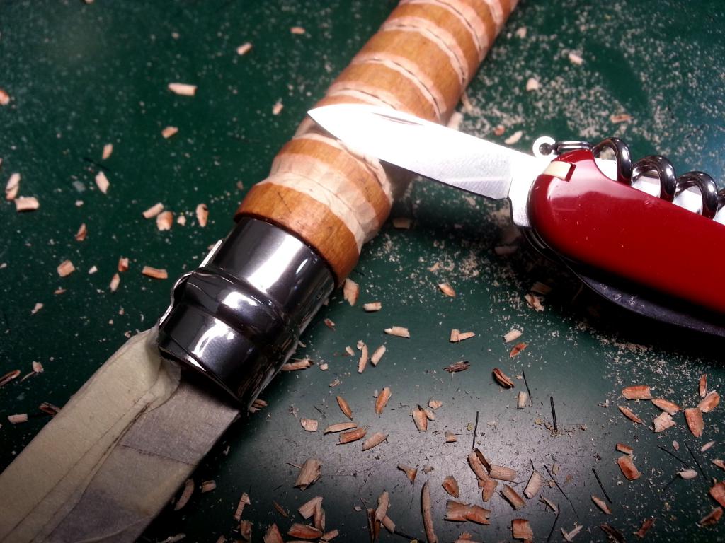

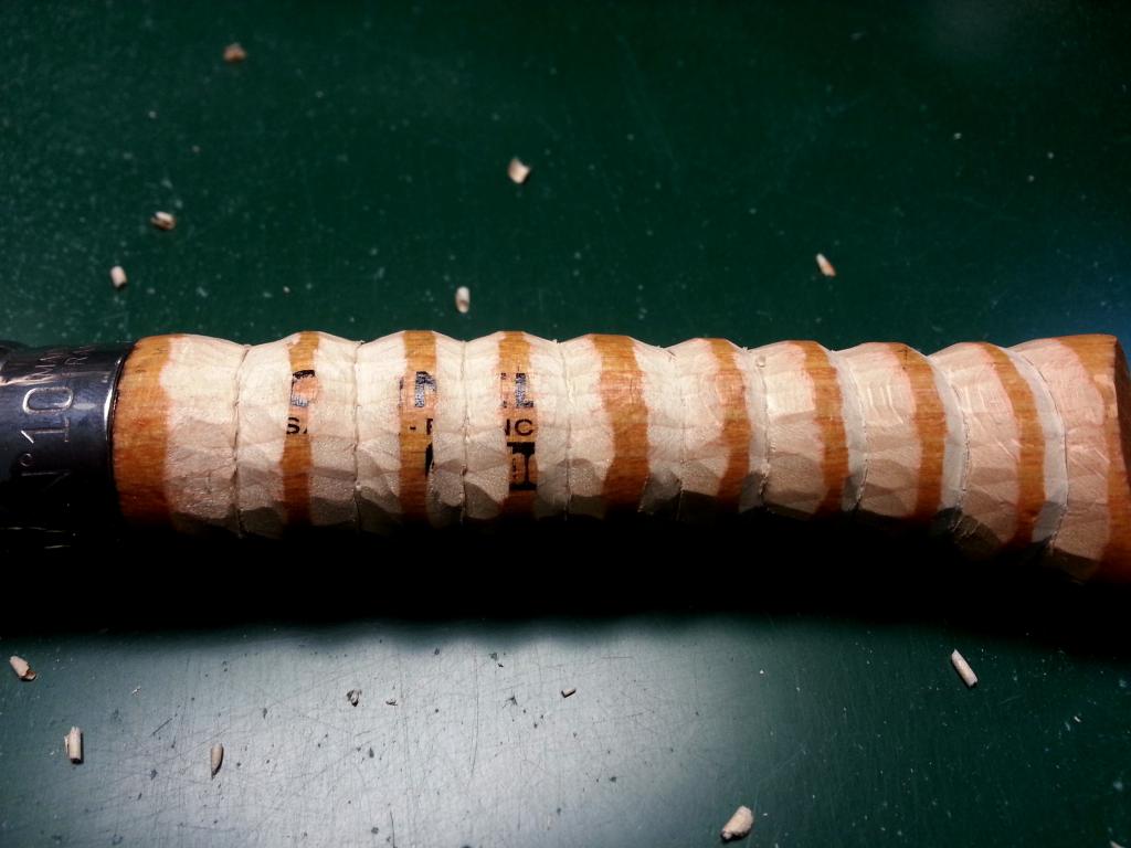

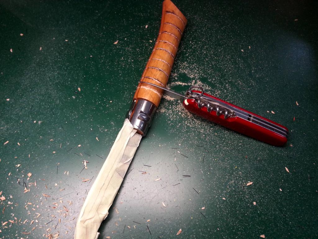

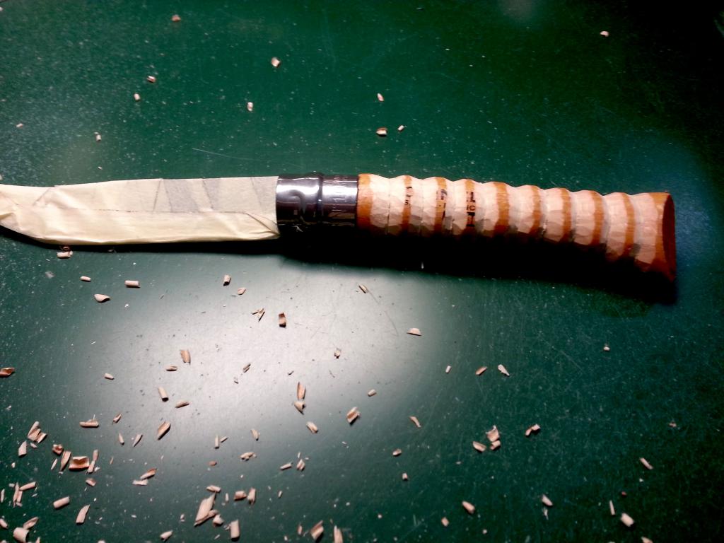

Un peu de temps aujourd’hui Mr. Green

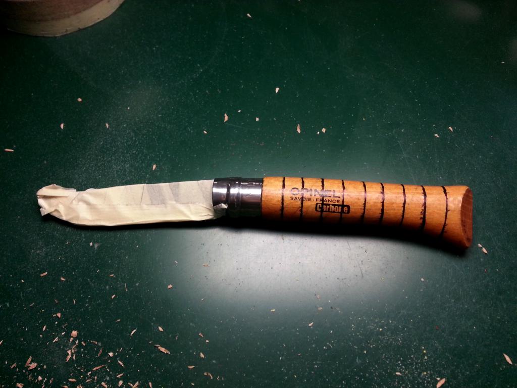

Opinel n°10 on protège la lame et on trace le manche
On passe un petit coup de fraise
Et on fait tout le reste au SAK Mr. Green histoire de voir de quoi on est capable
Après un petit ponçage au papier de verre
Voila reste a huiler le manche et le cirer et je vais voir si je fais un petit guillochage sur la lame , elle sera peut être moins dur que la lame inox
Rien d'extraordinaire mais au moins c'est du fait main Rolling Eyes

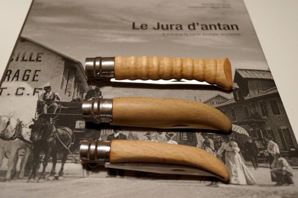

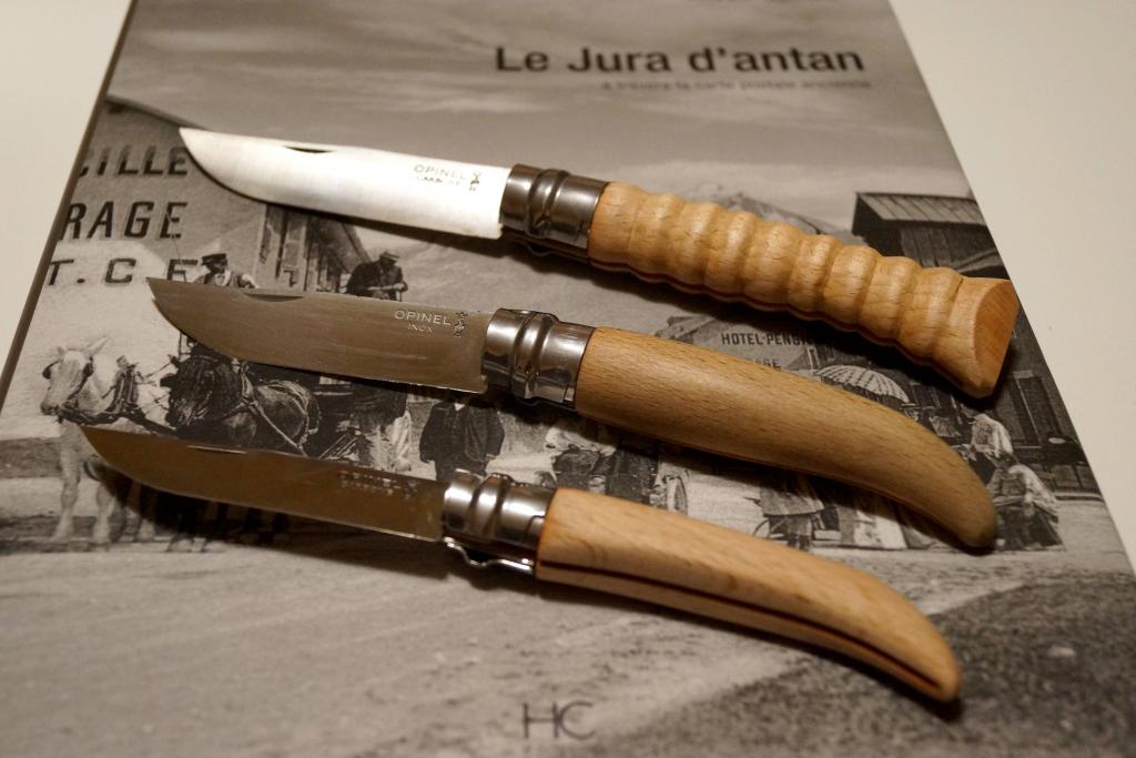

Comme je vous l avais dit j'avais un n° 8 qui était en attente .
Un peu le même genre que le n° 9 mais avec les cotés plats et un peu plus travailler a l intérieur afin de voir un peu plus de lame quand il est fermé.
Vos avis ? Embarassed
Mes 3 réalisations

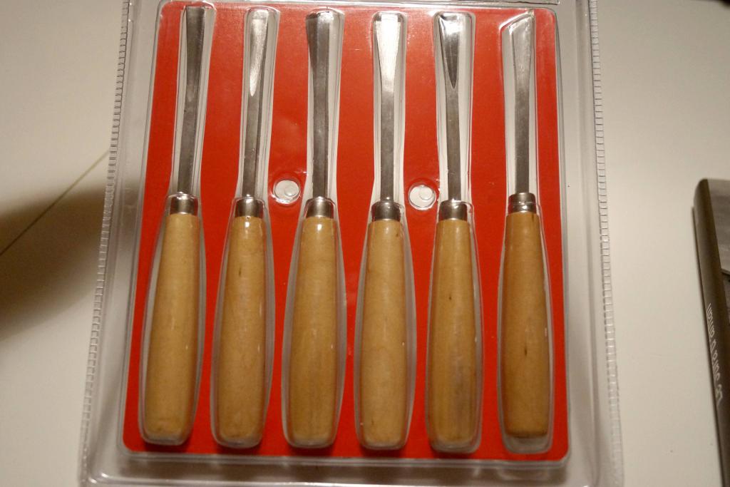

Et histoire de gratter un peu de bois
Sa doit pas être de la grande qualité , mais pour s'entrainer et se faire la main sa ira très bien !
J’investirais dans du meilleur plus tard si les essais sont concluant.
On verra de quoi on est capable Mr. Green
