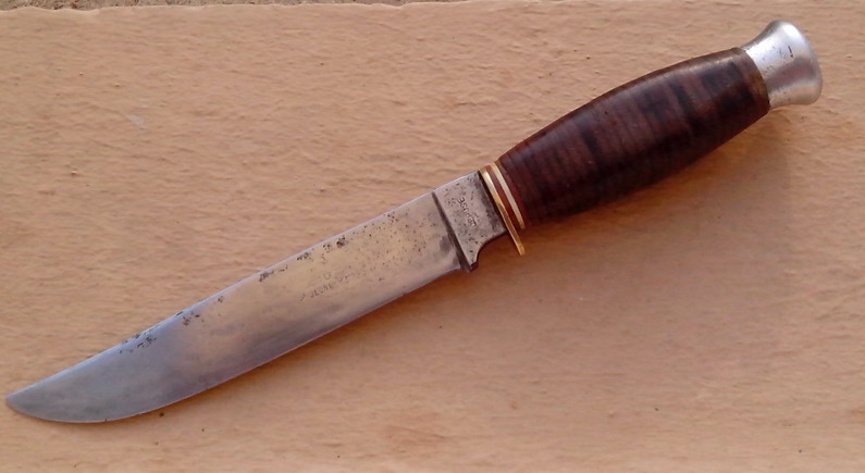

J'ai acheté sur eBay un vieux couteau Sabatier Jeune, il date des années 60 et sa poignée était faite d'un morceau de bronze ce qui alourdissait et déséquilibrai le couteau.
j'ai donc décidé de lui refaire une poignée en rondelle de cuir comme le modèle d'origine, j'ai sacrifié pour cela un vieille ceinture en cuir.
Il faut juste découper la ceinture en carré , découper le passage de la soie,empiler les rondelles et bien serrer avec l'écrou du pommeau.
L'idéal serais de pouvoir les enduire de colles ou de résines avant de les mettre en place mais je n'avais rien sous la main pour faire cela.
Pour le reste c'est juste un travail, au cutter pour donner la forme grossière puis à la ponceuse à bande pour affiner.
On termine avec un chiffon et du produit de traitement pour le cuir.

superbe travail. avec quel outil serres-tu l'écrou du pommeau?

prochaine étape : restauration de l'étui qui est complet mais bien endommagé par l'usage.
