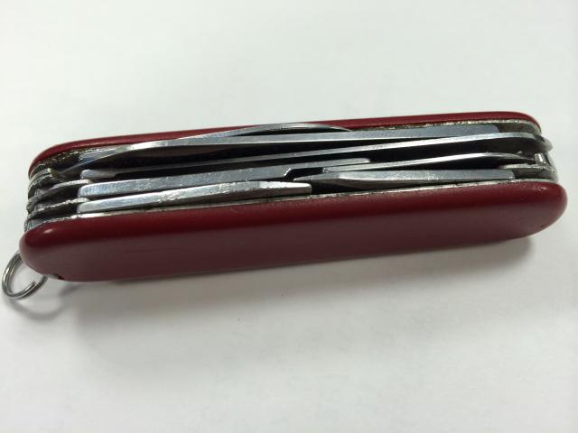

Ce SAK à été trouvé dans une "pièce noire" pendant mes classes militaires, c'est un petit bâtiment labyrinthe où on se promène à quatre pattes ou en rampant dans la boue, bref que du bonheur
Je n'en suis donc pas le propriétaire original, et je ne sais d'ailleurs pas du combien de temps il a pu passer dans cet endroit.
Il semblait complètement figé par l'oxydation et aucun outil ne bougeai lorsqu'on essayai de l'ouvrir.
Pris de pitié pour cet objet ,j'ai pris ma patience et je l'ai lavé, nettoyé, doublevédéquaranté, graissé, huilé, bichonné quoi.
Chaque outils a été ouvert puis fermé puis ouvert jusqu'à ce qu'ils s'ouvrent tous sans difficulté. Les platines sembles rongées, et les ressorts n'ont jamais "claqué les outils" comme avant, mais il s'ouvre et se ferme sans difficulté.
Ayant moi même perdu mes SAK (un Equestrian et un 91 mm avec une montre et Crying or Very sad ) depuis très longtemps,
j'étais ravi de pouvoir à nouveau avoir cet outils dans la poche, et il ne m'a jamais quitté depuis.

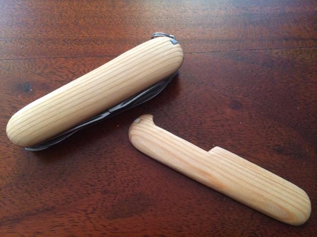

J'ai donc pris mon ranger, un cuter et du bois (du sapin) pour me faire de nouvelles plaquettes.
J'en suis assez content pour une première,

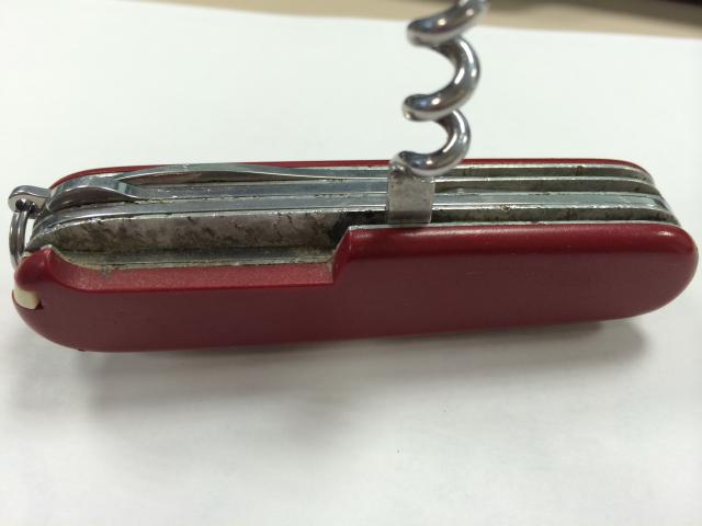

Petit bémol, lorsque j'ai retiré les côtes ecoline,
j'ai mis à jour un désastre plus grand que je ne l'imaginais :
Les cloisons en aluminium sont plus bouffée que je ne le pensais, et les plaquettes en bois collées ne maintiennent pas aussi bien l'ensemble un peu branlant.

Ps: photo des plaquettes ajoutées

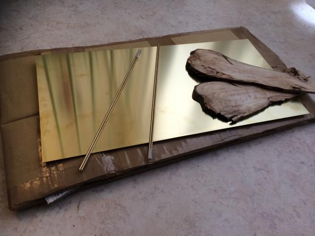

PostPosted: Tue 11 Aug - 07:58:22 (2015)    Post subject: Restauration complète et customisation d'un Huntsman Reply with quote
Des nouvelles... J'ai (ENFIN) fini par acheter de la tôle laiton 1mm (200x500mm) ainsi que des ronds 2,2 et 2,5 mm (j'en ai 1m de chaque, y'a du rab). Donc dès que je reçoit ça, je vais commencer à bricoler sérieusement.
Au passage, j'ai ramené de mes vacances en Espagne du bois d'Olivier que mon père a eu la gentillesse de déligner en lamelles de 5 à 6 mm, je vais donc refaçonner mes plaquettes et opter pour un rivetage extérieur.
A suivre...

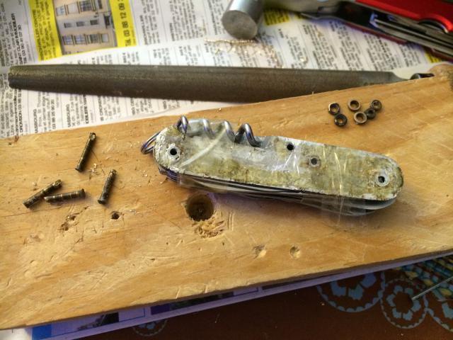

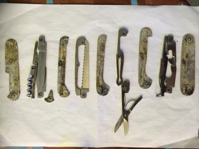

Le matériel :
Le dérivetage :
L'éclaté :
C'est tout pour ce soir. Je vais ensuite nettoyer tous les outils puis découper mon laiton pour pouvoir recréer les platines aluminium toutes bouffées.

PostPosted: Wed 12 Aug - 10:00:05 (2015)    Post subject: Restauration complète et customisation d'un Huntsman Reply with quote
tu va avoir du boulot pour retailler les intercalaires.

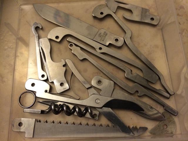

Les outils après lavage :

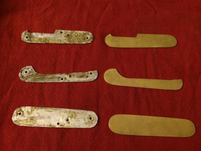

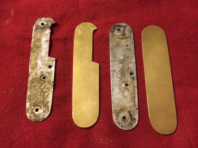

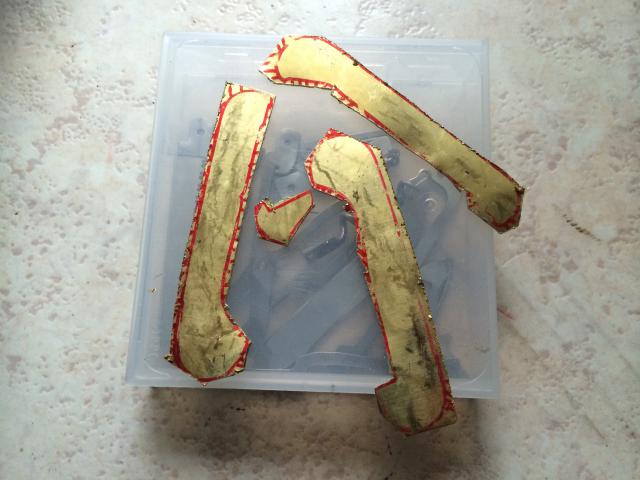

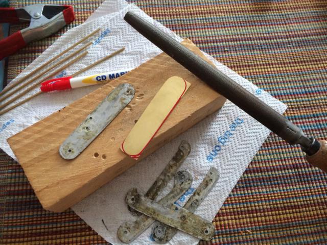

Phase 2, découpage des platines :
Découpe à la scie sauteuse puis arrondi et détail à la lime :
Et de une !! Et effectivement il me reste pas mal de boulot, d'abord parce que j'ai fait la plus facile, et que ça m'a prit bien 2 ou 3 heures pour obtenir ce résultat (d'ailleurs je suis rapidement passé à l'étau, plus efficace que de frotter la platine contre la lime...)
C'est tout pour ce soir. Si j'arrive à me tenir à une platine par jour, je devrai quand même avancer rapidement...

je l'ai deja dit sur un autre topic , mais c'est plus simple de faire les trous avant détourage ça évite des décalage par la suite , surtout quand on as pas de perceuse de pro .
aller courage ! le laiton c'est heureusement pas très dur pour les limes

PostPosted: Thu 13 Aug - 08:15:55 (2015)    Post subject: Restauration complète et customisation d'un Huntsman Reply with quote
C'est le cas de conscience que j'ai eu, mais je pense que je j'obtiendrai un meilleur résultat comme ça... Pour la percée, je pense aligner toutes les anciennes platines, puis les nouvelles (les anciennes servant de guide à la fois pour la position et la verticalité), en ajoutant peut être même un ressort pour ajouter de la dureté à mon guide. Enfin, pour chaque trou percé, je glisserai un rivet pour stabiliser encore plus l'ensemble...
En cas de doute, j'irai chez mon père qui a une perceuse à colonne.

PostPosted: Thu 13 Aug - 08:28:21 (2015)    Post subject: Restauration complète et customisation d'un Huntsman Reply with quote
si tu as l'option perceuse a colonne faut pas hésiter ça seras toujours mieux qu'as la main Very Happy
sinon ta méthode es bonne je fait plus ou moins pareil .

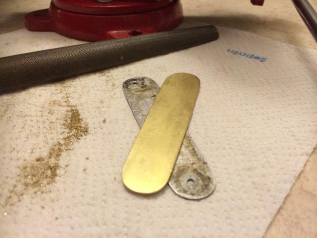

PostPosted: Thu 13 Aug - 21:58:09 (2015)    Post subject: Restauration complète et customisation d'un Huntsman Reply with quote
Et de 2 !!
Bordel, j'en chie !! Euh je veux dire diantre, c'est fichtrement pointu...

Ce soir, j'en ai fini avec la scie sauteuse, avant que les voisins viennent me péter les dents, rapport au bruit tous les soirs...
Vous remarquerez que j'ai prévu de refaire le maillechort de butée de la grande lame, bien que l'original soit encore en bon état. Je pense que ça devrai donner un ensemble plus harmonieux... Si j'arrive à le travailler.
ÉDIT 00:00 : et de 3 !
PostPosted: Sat 15 Aug - 10:05:19 (2015)    Post subject: Restauration complète et customisation d'un Huntsman Reply with quote
Tu es bien parti, une fois les trous percés bien droit le plus gros sera fait.
