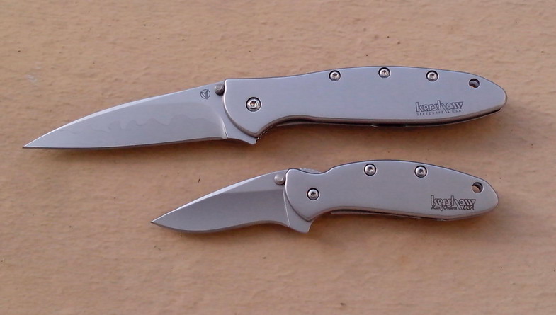

Je vous présente le Leek CB
Couteau créé par le coutelier Ken Onion pour le fabriquant américain Kershaw.

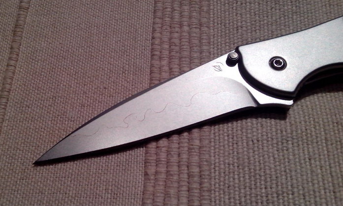

C'est un pliant frame lock à ouverture assistée tout acier sa particularité est dans sa lame composite,
le tranchant de la lame est en acier CPM-D2, le reste en Sandvik 13C26.
On peu voire nettement sur la photo la suture d'assemblage entre les deux aciers.
j'ignore comment cet assemblage est réalisé, forge ou découpe laser et assemblage à la presse.
Long total:17.5 cm
Long lame: 8 cm
Epaiss lame: 2.5 mm
Poids: 105 g
Une autre photo avec son petit frère le Chives  du même designer.
deez

Je suis curieux de voir comment sont fabriquées ses lames !!!
Posts: 6,354
PostPosted: Wed 3 Dec - 18:37:45 (2014)    Post subject: Lame composite Reply with quote
Moi aussi sur certains couteaux les deux pièce sont découpées au laser et assemblées, ça n'a pas l'air d'être le cas pour celui ci, la découpe semble aléatoire.
Ça ne ressemble pas à une pièce forgée non plus.
PostPosted: Wed 3 Dec - 23:17:46 (2014)    Post subject: Lame composite Reply with quote
En deux pièces avec trempe sélective pour le coté tranchant, l’assemblage doit demander une chauffe ou un point de fusion avant usinage, enfin je suppose
Posts: 6,354
PostPosted: Thu 4 Dec - 18:53:14 (2014)    Post subject: Lame composite Reply with quote
ce qui m'étonne c'est que la ligne de suture ne sois pas régulière comme sur certains autres modèles de couteaux industriels à lame composite.
