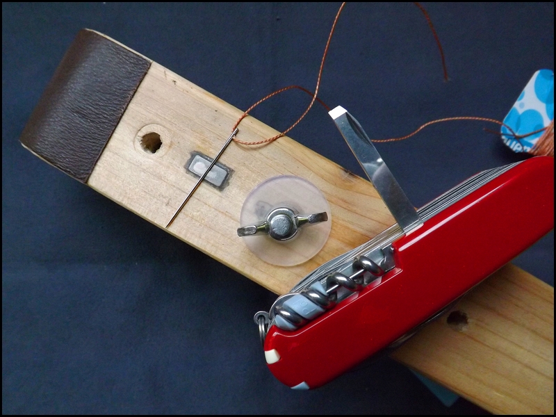

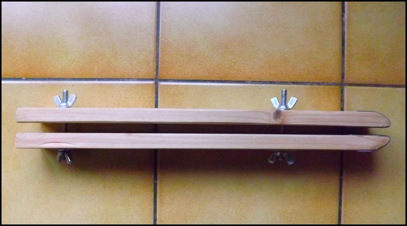

Photo 1
Fabrication d'un chevalet pour couture : dimension 37cm x 5cm, 4 trous de 0,7mm de diamètre, deux tiges filetés, 4 écrous papillon, 8 rondelles.
Arrondir les deux extrémité et collage de morceaux de cuir pour protéger la pièce a coudre.

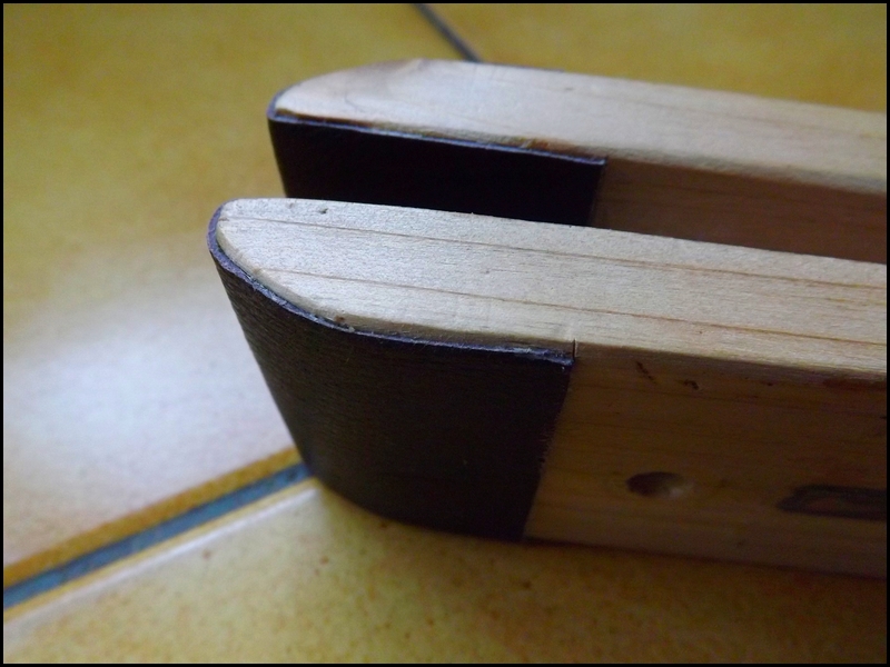

PostPosted: Sun 14 Dec - 14:44:14 (2014)    Post subject: Travail du cuir Reply with quote

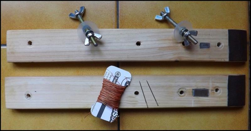

Photo 2
Vue de coté du chevalet.
PostPosted: Sun 14 Dec - 14:46:32 (2014)    Post subject: Travail du cuir Reply with quote

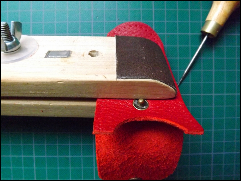

Photo 3.
Collage de protection cuir.
PostPosted: Sun 14 Dec - 14:50:33 (2014)    Post subject: Travail du cuir Reply with quote

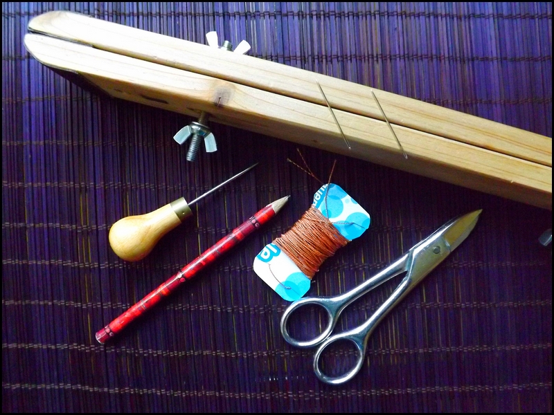

Photo 4.
Le minimum pour pouvoir débuter.
Le poinçon peut être réalisé avec un petit tournevis affuté

PostPosted: Sun 14 Dec - 14:56:46 (2014)    Post subject: Travail du cuir Reply with quote
Éventuellement rajout de petits aimants de chaque coté pour laisser les aiguilles en place et laisser l'ouvrage pour une autre foi

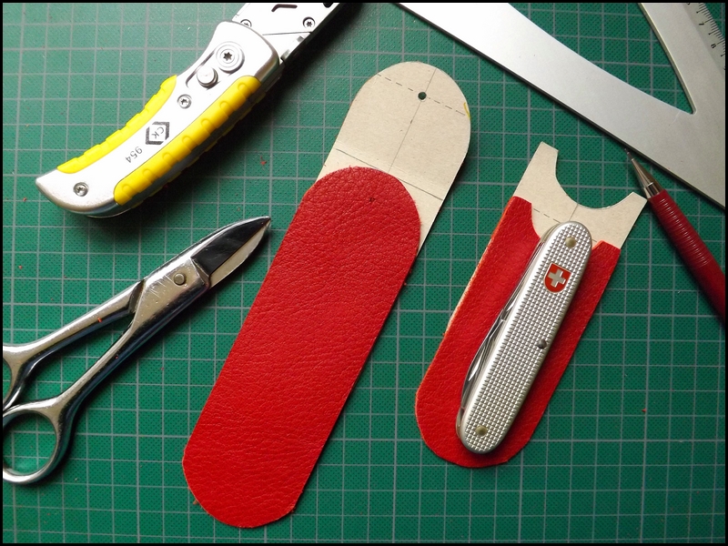

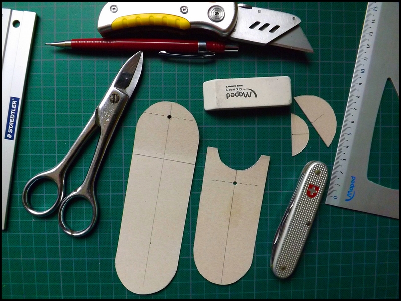

Fabrication d'un étui pour mon Soldier 98
Le patron.

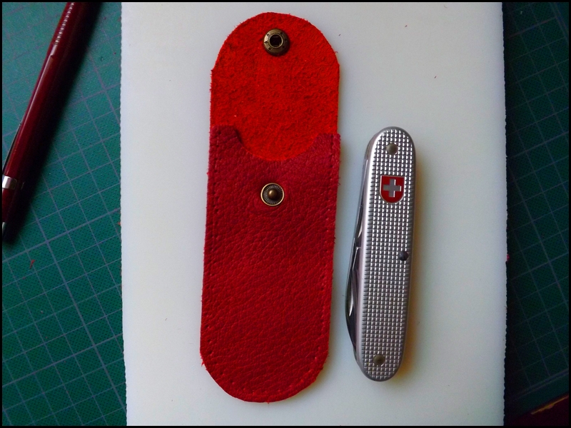

PostPosted: Mon 15 Dec - 16:18:56 (2014)    Post subject: Travail du cuir Reply with quote
La découpe du cuir.
PostPosted: Mon 15 Dec - 16:21:01 (2014)    Post subject: Travail du cuir Reply with quote
Pose du rivet pression.
PostPosted: Mon 15 Dec - 16:23:19 (2014)    Post subject: Travail du cuir Reply with quote

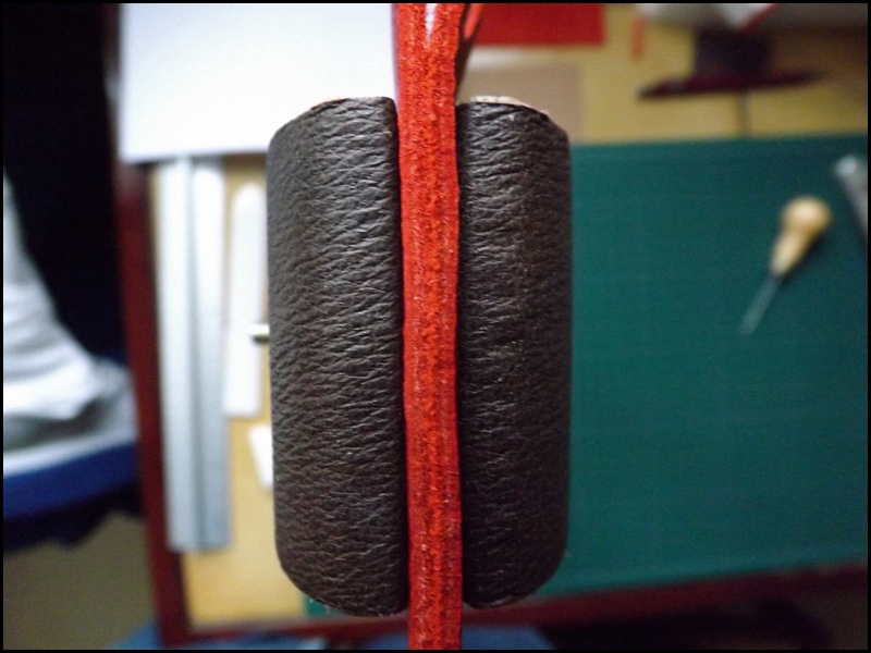

Montage sur chevalet.
PostPosted: Mon 15 Dec - 16:25:07 (2014)    Post subject: Travail du cuir Reply with quote
Reste les coutures et finitions
