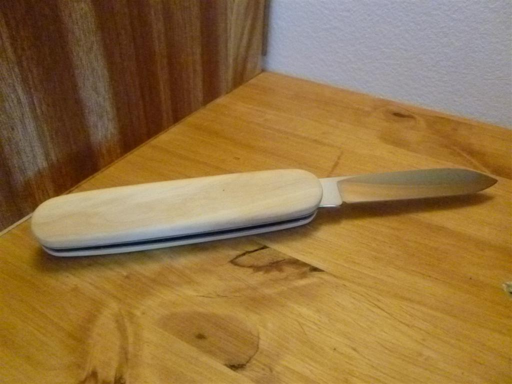

 Demande d'aide ,
je ne sais pas si je suis au bon endroit , sinon déplacez mon msg , merci .
j'ai remplacé les plaquettes sur un solo red , photo jointe ,elles sont collées .
 Mais je voudrais les diminuer en épaisseur ,
j'aimerais savoir quelle hauteur fait la partie qui est sur le couteau ,
car je ne voudrais pas en meulant arriver trop loin et passer au travers .
Qu'est ce qu'on fait quand on veut voir la photo , quand c'est indiqué  " click and discover imageshack "  ;
Merci

Belle piece

sur un SAK 91mm l'épaisseur des plaquettes est d'environ 3mm, par sécurité tu peux en laisser un peu plus 3, 5 mm par exemple.

En fesant attention aux acroche que tu te retrouve pas avec dles  3 gros troup de chaque coté sinon oui jolie pièce

je me suis mal exprimé , je ne veux pas en démonter un , ce que je voudrais savoir c'est la hauteur des 3 tétons qui sont sur le couteau une fois les cotes démontées , elles font 3 mm d'épaisseur et j'ai peur de
les faire apparaitre si je ponce trop . merci

j'ai regarder sur internet les rosettes mesure 1.65mm de haut .
après il faut aussi voir la manière dont tu as percé tes trous borgne .
je commencerai as 4mm ça rejoint ce que dit cadnium .

merci de vos renseignements , pas pensé à chercher sur le net . je pense que je peux descendre à 2 mm . quand il fera meilleur que je puisse faire dehors , car la poussière à l'intérieur , c'est pas ça . quand c'est
 fait je poste ;
