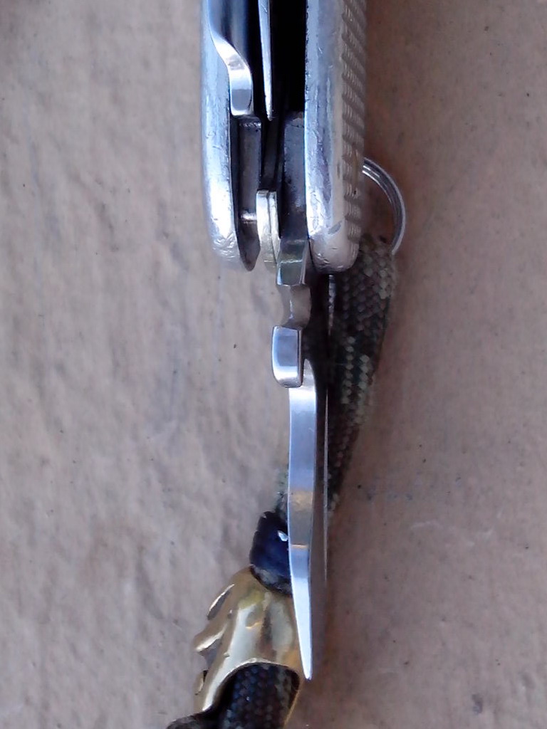

Laurent L. wrote:
L'idée de biseauter l'encoche avec un outil pourrait être bonne.
Bon choix que le Centurion ! Okay
C'est ce que je suis entrain de faire sur mon Pioneer avec une petite lime queue de rat, je posterais des photos quand j'aurais fait des essais de coupe.

C'est assez facile à faire et assez efficace sur du fil électrique de taille moyenne,
j'ai utilisé une lime queue de rat, l'ai taillé des deux côtés, comme pour un affutage il faut faire attention à rester symétrique.
Une demie heure de boulot environ.

PostPosted: Sat 17 Jan - 18:15:25 (2015)    Post subject: Comment fonctionne le dénudeur de fil sur les Victorinox ? Reply with quote
C'est une bonne astuce  Okay
PostPosted: Sat 17 Jan - 18:19:34 (2015)    Post subject: Comment fonctionne le dénudeur de fil sur les Victorinox ? Reply with quote
Beau boulot, merci pour les photos... Okay
J'imagine que cette encoche aurais aussi pu êtres affûté seulement d'un coté, comme sur nos Spirit.
Posts: 32,976
PostPosted: Sun 18 Jan - 09:43:50 (2015)    Post subject: Comment fonctionne le dénudeur de fil sur les Victorinox ? Reply with quote
Posts: 6,353
PostPosted: Sun 18 Jan - 11:20:50 (2015)    Post subject: Comment fonctionne le dénudeur de fil sur les Victorinox ? Reply with quote
Absolument, et ça aurais évité le problème de dissymétrie.
