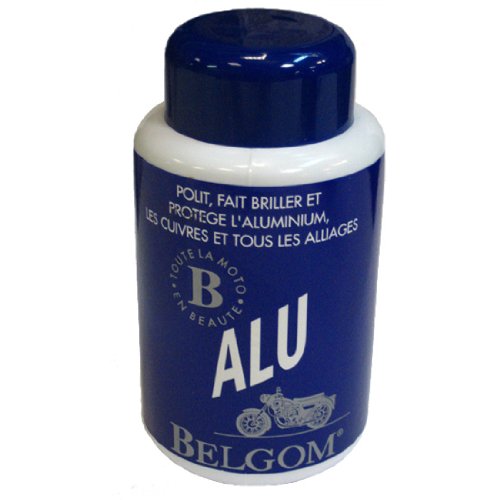

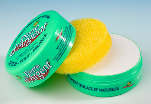

PostPosted: Fri 13 Feb - 22:27:54 (2015)    Post subject: Polissage des côtes Reply with quote
En vrac comme sa
pierre d'argent Okay
ou alors Belgom alu
