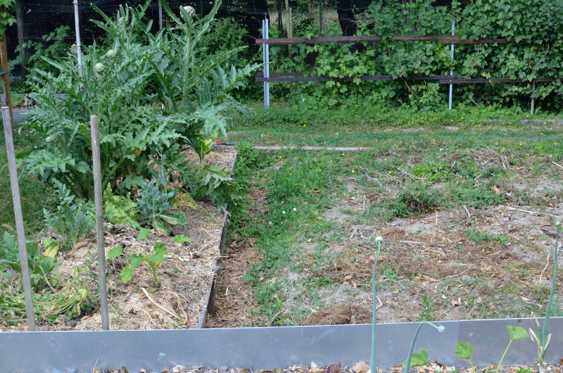

je vais la placer à côté de celle où vous voyez pousser des artichauts

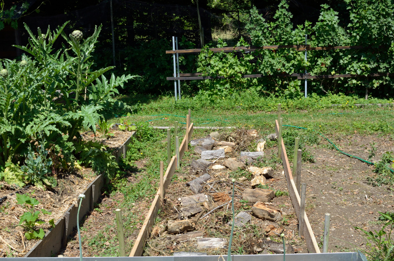

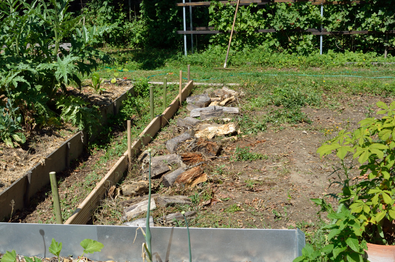

Aujourd'hui j'ai délimité un des côtés de la future butte
ensuite j'ai déposé au fond de celle-ci de la "nourriture" :
de vieilles ronces sèches, du bois en voie de décomposition etc.,
Bref tout ce dont on veut se débarrasser va servir à nourrir la butte (j'adore le concept Mr. Green )
Prochaines étapes :
déposer au-dessus du bois "pourri" ,
les résultats des tontes d'herbe et autres feuilles de cet automne en voie de décomposition conservées à cet effet.

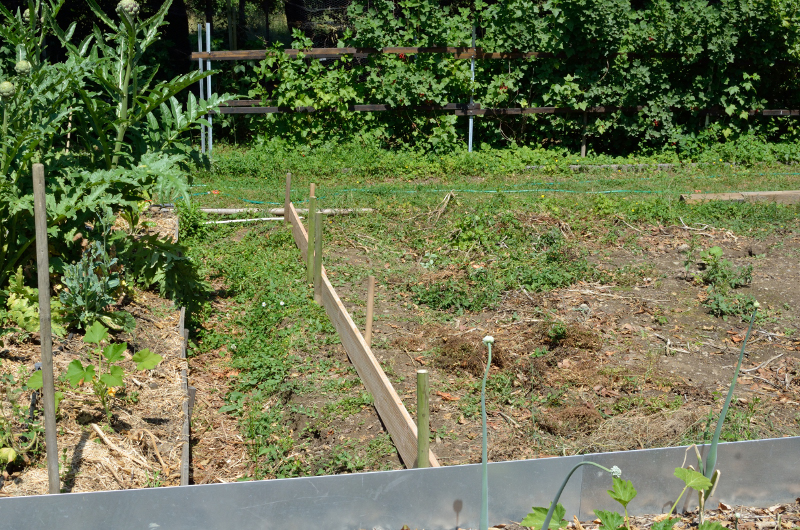

Aujourd'hui j'ai délimité le second côté de la butte;
prochaine étape déposer sur le bois pourri de l'herbe fraîchement coupée,
mais pour cela il faut déjà que je la coupe !

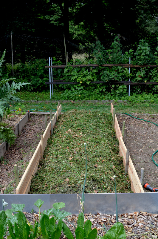

Et voilà, le bois en voie de décomposition est recouvert de déchets verts (tonte d'herbe)

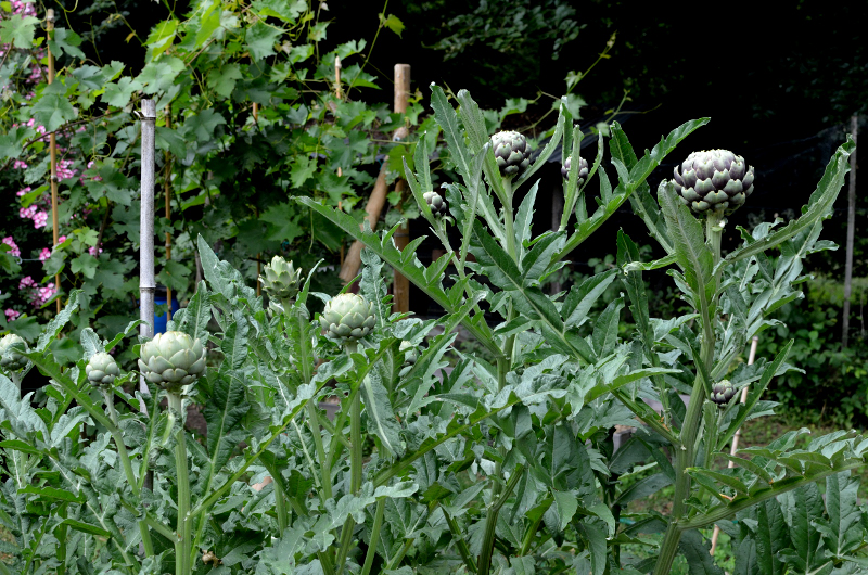

Les artichauts se plaisent sur leur butte
le plus gros pour l'instant

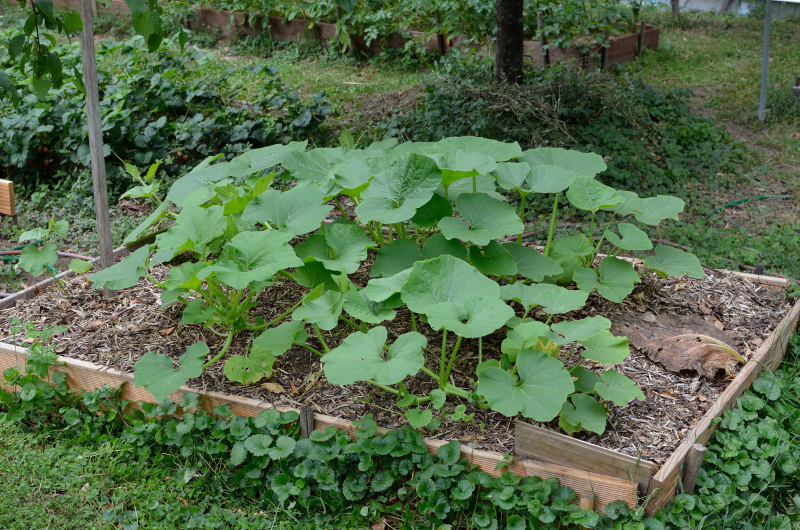

Les courges

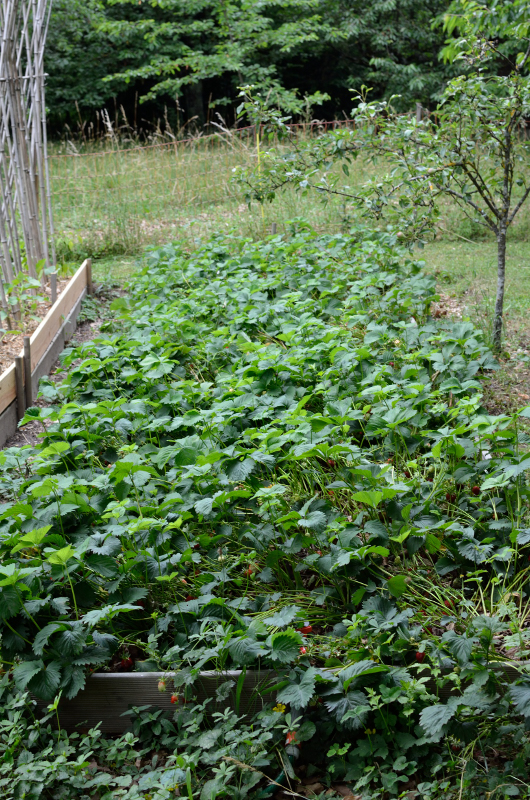

Les fraises

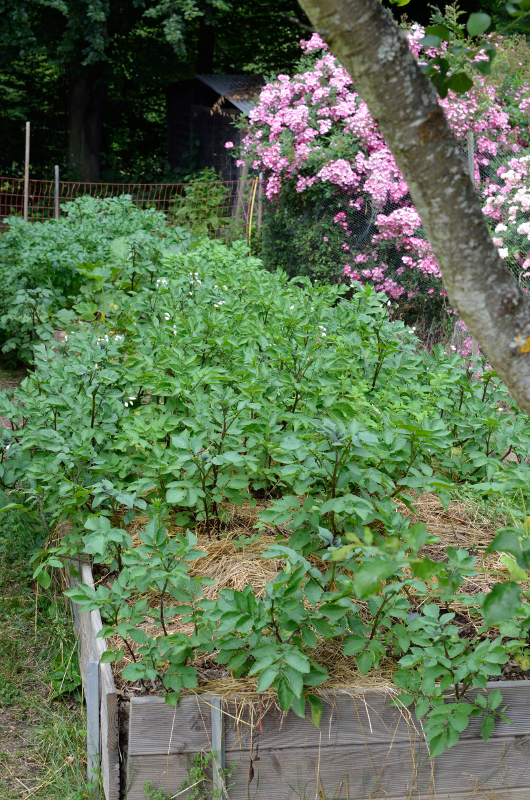

les pommes de terre

génial les photos les plante on l'air de ce plaire !
je suis surpris de ne pas voir un seul puceron sur tes artichauts .

Les pommes de terre sont des rouges on dirait ??

PostPosted: Thu 11 Jun - 18:16:00 (2015)    Post subject: Permaculture Reply with quote
Du paillage sur les patates?
Pourquoi ne les butte-t-elles pas comme tout le monde?
Less is more.
Joined: 15 May 2015
Posts: 1,966
PostPosted: Thu 11 Jun - 19:55:53 (2015)    Post subject: Permaculture Reply with quote
peut-être parce qu'il y a moyen de faire différemment ...
au lieu de butter j'utilise l'herbe coupée (c'est gratuit Mr. Green ) et ensuite cette herbe nourrit la butte.
j'utilise aussi les patates pour labourer : si je veux cultiver un bout de pré, je coupe l'herbe ensuite je pose des patates sur le pré, je jette dessus du compost de feuilles (j'en ai des tas grâce à mes arbres) et je recouvre le tout avec du foin sec. Ensuite les patates font leur job : elles labourent le terrain et me donne en plus une sympathique récolte Okay
Je peux après la récolte cultiver autre chose, comme si l'endroit avait été labouré.
@ Mack : ce sont des "Bleues de Saint-Gall" : j'adore la tête des invités quand ils découvrent les frites ou la purée violette Very Happy

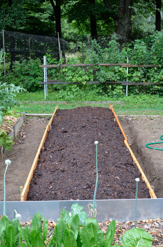

PostPosted: Tue 16 Jun - 05:31:58 (2015)    Post subject: Permaculture Reply with quote
Ca avance : les passages ont été creusés de chaque côté et la terre mise sur la butte;
ensuite j'ai ajouté une couche de compost de feuilles de l'année passée
