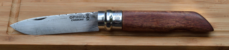

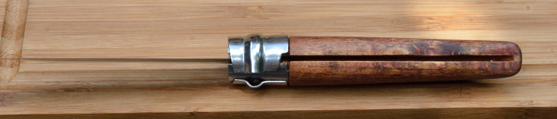

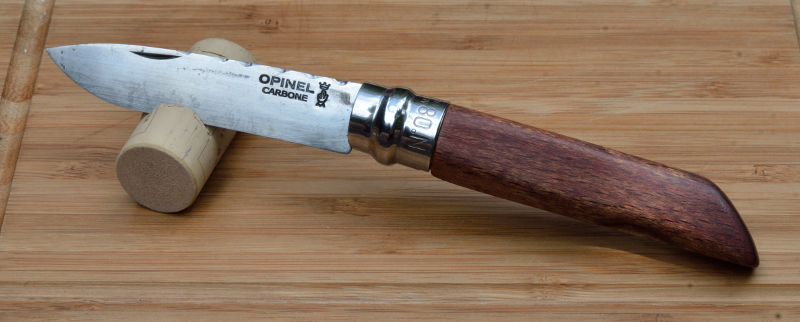

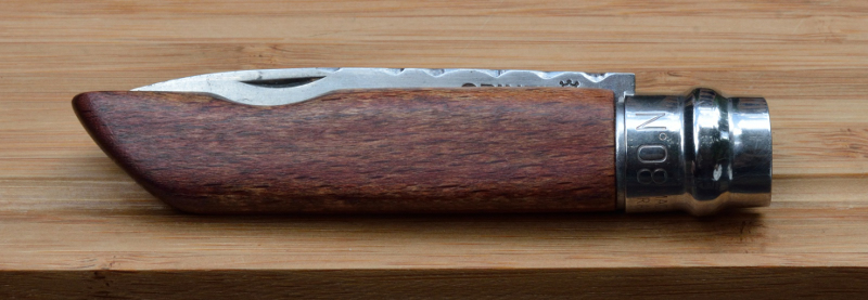

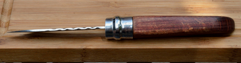

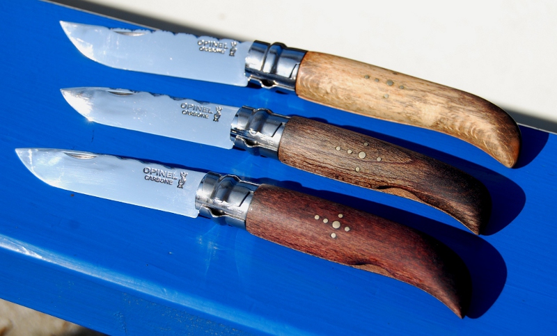

moi aussi je m'amuse à "défigurer" un peu ces chers vieux Opinel !

sympa tes customs Opinel,
C'est quoi comme bois ?  on dirait qu'ils ont été teintés puis ensuite poncés
Joined: 15 May 2015
Posts: 1,966
PostPosted: Sun 7 Jun - 20:10:23 (2015)    Post subject: Petits bricolages à ph Reply with quote
C'est le bois d'origine, modifié, teinté puis poncé-huilé ...

L'apparence est vraiment agréable et la prise en main certainement du même tonneau !
Mais, on ne défigure pas ces opinels, on les "refigure" !

Okay  J'aime bien la forme de la lame de celui du milieu.

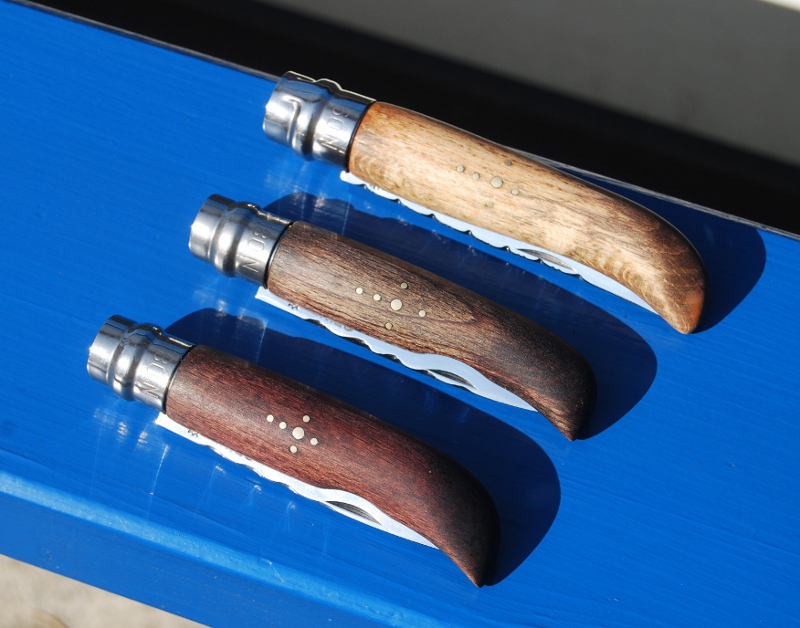

Voici un autre des mes petits bricolages
Le but était de réduire le plus possible l'encombrement du manche !

très sympa avec une préférence pour le dernier j'adore cette forme de lame qui va bien avec le manche.
tu teinte avec quoi pour donner cette aspect rouge ?
les rivets c'est pas trop galère ça éclate pas le bois ? tu les rentre en force ou tu colle ?
J'utilise des mordants pour bois de teintes différentes; c'est un peu galère car le bois utilisé par Opinel ne pompe pas super bien le mordant ! Ensuite je fais un poncé-huilé.
Pour les "clous", j'utilise de petites tiges en laiton de diamètres différents; je perce un trou de diamètre inférieur à celui de la tige puis je force le bout de tige dans le trou à l'aide d'un petit marteau. Ensuite je ponce ....
