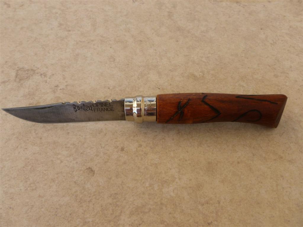

 C'est avec ça que j'ai commencé ,le plus simple bien sur : celui là a servi .
        un opinel n° 7 teinture du manche et pyrogravure ,guillochage de la lame

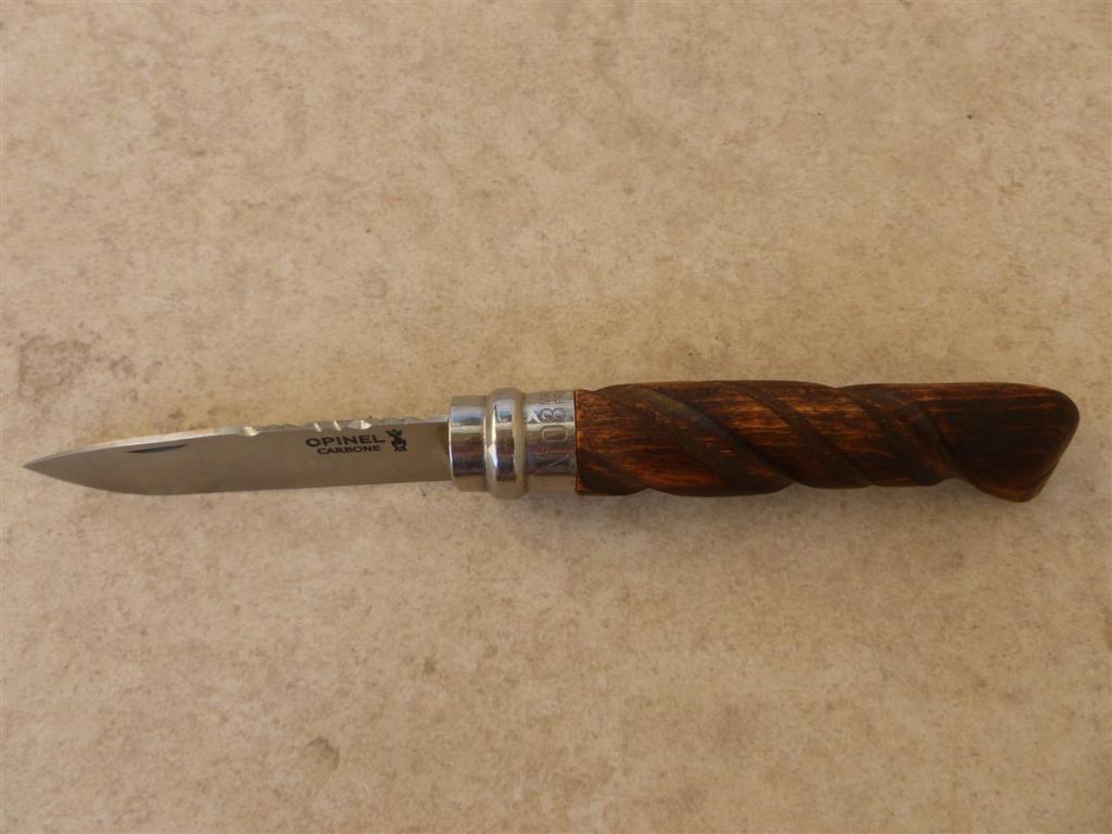

      un n° 8 manche torsadé et teinté . guillochage lame

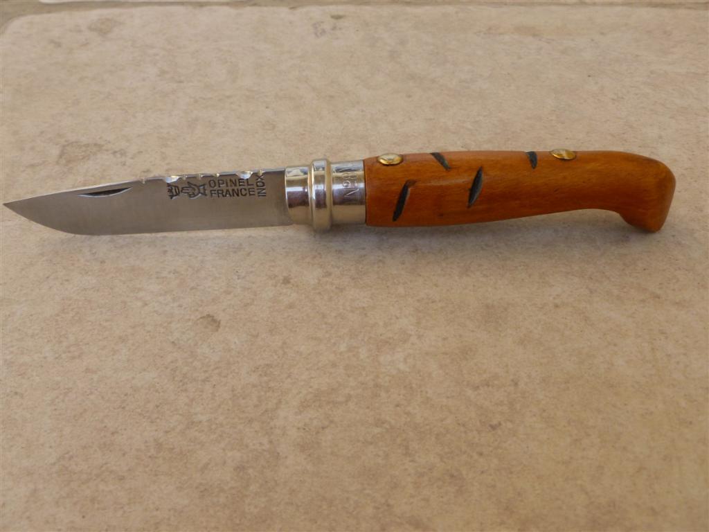

    un n° 8 manche retravaillé , teinté , pyrogravé et deux rivets ,lame guillochée

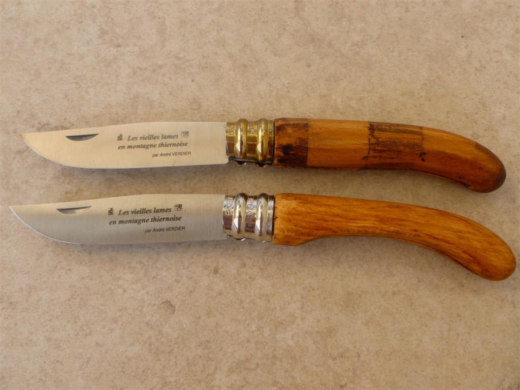

   ces deux qui ressemblent à des opinels , mais n'en sont pas ,eu ces couteaux par une association de thiers qui veut faire revivre ce bassin coutelier .repris un peu
  les manches et teintés .

une préférence pour le manche torsadé .
tu fait les guillochages avec une dremel ?

 non à la lime , mais pour ne pas déraper , on peut marquer à la dremel légèrement pour commencer .

Comme Hulk j'ai une préférence pour le modèle torsadé. Smile
Les modèles qui ne sont pas des opinels ont un double bossage sur la virole de sécurité tournante afin de ne pas tomber sous le coup du brevet "Virobloc" d'Opinel...

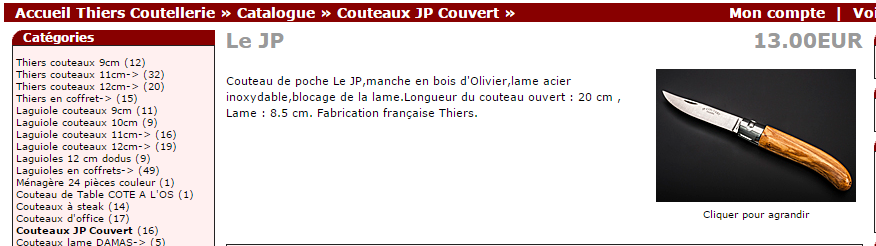

  O.K je n'avais pas remarqué le double bossage . et là je viens de me rendre compte que j'en ai un autre de J.P Couvert sans bossage .

J'ai un Laguiole de J.P couvert, pas du grand luxe mais un modèle peu courant avec le poinçon.
Eet un couteau qui ressemble beaucoup  au tien mais sans marquage.

  c'est mon couteau  de table pour le moment . je le trouve bien , comme un opinel ou un thiers . idéal ;

   le mien vient de thiers , c'est atelier J.P Couvert .

je vais me faire tirer les oreilles mais le jp c'est un peu a l'image de la coutellerie de Thiers des rééditions de vieux modèle, des copies , du modèle passe partout .
ça a pas beaucoup évoluer depuis 30 ans , pourtant il y'a temps as faire .
j'ai tord de généralisé car il ya beaucoup d'innovateurs . mais a la vu de ce jp c'est mon ressenti

La plupart de ces couteaux sont fabriqués à Thiers, sinon tous. Ensuite, selon les choix du commanditaire, les bois sont plus ou moins sympathiques et les marquages de lames sont différents.
La lame, d'ailleurs, est de très bonne qualité. La virole de sécurité, par contre, c'est autre chose : elle n'est pas en acier comme sur les Opinels et n'a donc aucune élasticité. Il faut donc la manier avec précaution, surtout si on l'enlève.
