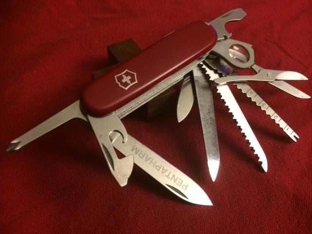

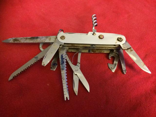

Bonjour à tous
Alors en attendant que mon Huntsman soit terminé, voici un petit projet pour vous faire patienter...
Voici un "Champion".
Ce modèle est le prédécesseur du SwissChamp qui l'a remplacé.
Il possède à peu près les même outils qu'un SwissChamp ,
à part les pinces qui ne sont apparues qu'avec ce dernier, en 1986.
Ce modèle est en très mauvais état, mais ce n'est pas un cas désespéré...
Les mauvaises nouvelles :
Pour commencer, une côte manque, l'autre est cassé. Il est excessivement sale : Traces de peintures, de colle, etc.
Enfin, la lame principale est cassé, elle a été grossièrement meulée pour servir encore.
La petite lame a la pointe cassé et enfin le tire-bouchon est tordu. Les platines sont pour certaines déformées.
La bonne nouvelle :
- L'absence de trou dans le poinçon, la forme du décapsuleur et la forme du petit tournevis le date d'avant 1985
- Le tire bouchon à rainure permet de savoir qu'il est au plus tôt de 1983
Nous sommes donc face à un modèle qui date entre 1983 et 1985 (comme je suis né en 83,
je me plais à penser qu'il date de cette année).
Chance, j'ai trouvé quelqu'un qui vendait les morceaux de son Huntsman ,
qui avait subit les mêmes outrages que le mien (platines bouffées par l'oxydation)...
Le huntsman, lui date de 1985.
Donc le projet, vous l'aurez deviné, est de réparer le Champion avec les pièces du Huntsman.
Une petite question à vous poser : La grande lame est sérigraphiée "PENTAPHARM".
Pensez vous que c'est un élément intéressant qui ajoute de la rareté ou pensez vous qu'il dénature au contraire ?
Dans ce cas pensez vous que je peux le retirer par simple polissage ?
A suivre...

salut,
sans recherche sur le net de pentapharm , cela me fait pensé a pharmacie donc surement une gravure publicitaire ,
concernant la valeur ajouté aucune idée . visiblement c'est une gravure laser ,on doit pouvoir l'enlever par ponçage mais cela nécessite de repolir la lame ce qui es très fastidieux .
si la lame ne présente pas de grosse rayure je le laisserai en l’état personnellement Very Happy

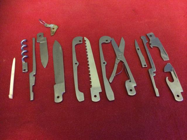

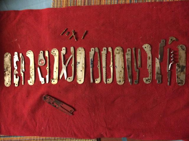

Voici l'éclaté, que je n'ai pas eu le temps de poster hier soir :

PostPosted: Tue 18 Aug - 23:22:19 (2015)    Post subject: Restauration d'un Champion de 1983 Reply with quote

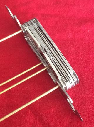

Petit compte rendu de la soirée, les outils, platines et ressorts sont propres et prêts a être remontés. Étape suivante : la préparation des rivets puis le remontage.

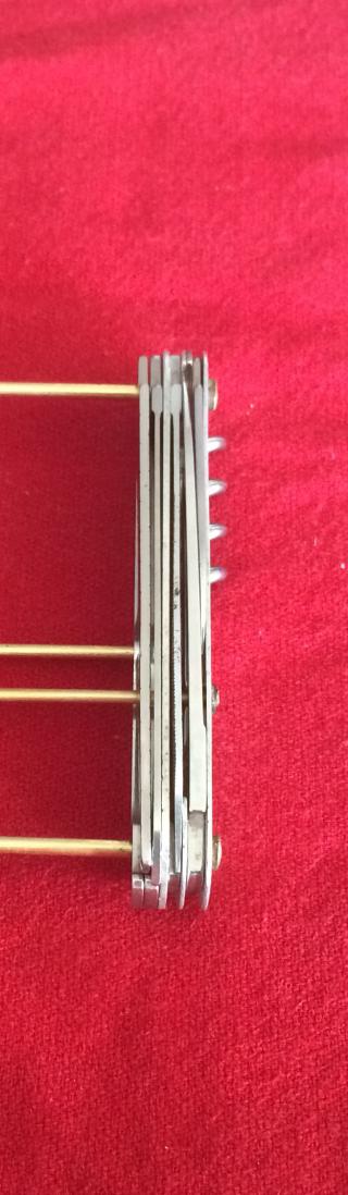

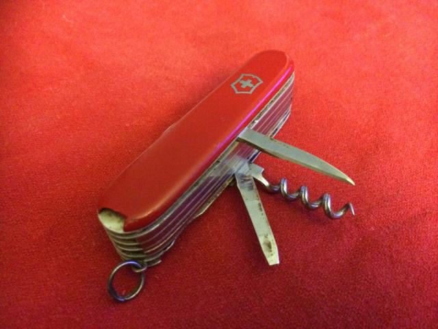

PostPosted: Fri 21 Aug - 08:18:12 (2015)    Post subject: Restauration d'un Champion de 1983 Reply with quote

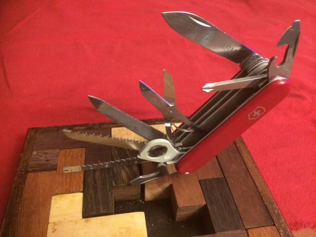

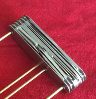

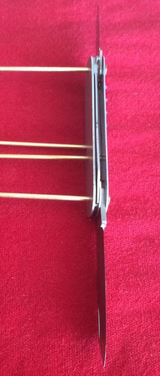

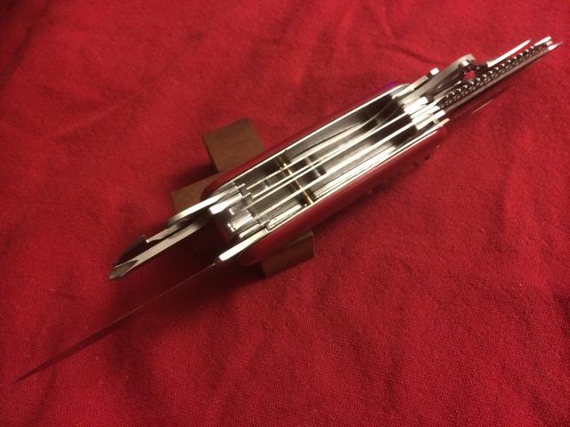

Le champion est terminé !!!

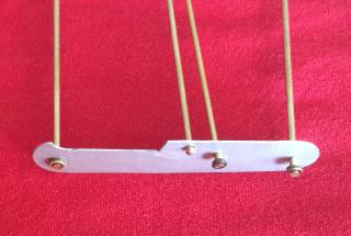

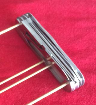

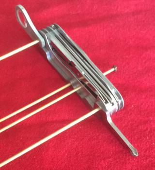

Voici les photos de l’assemblage (une vidéo sur la préparation des rivets est en cours...) :
La grosse galère, c'est de tendre les ressorts pour que tous les outils rentrent...

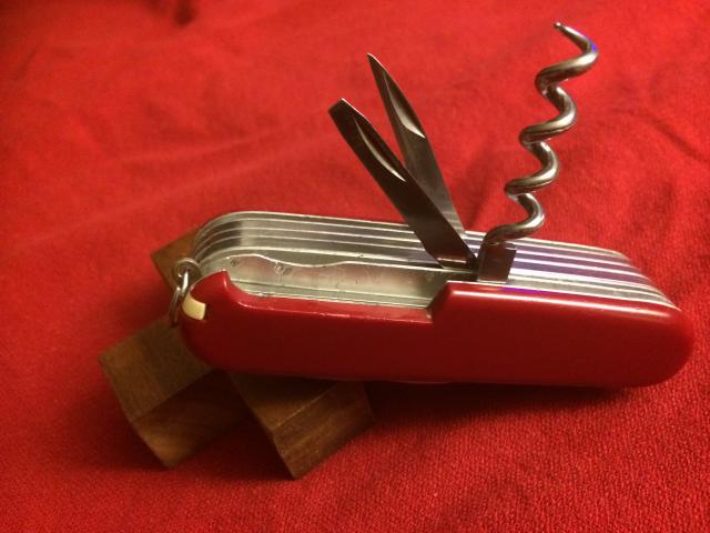

Voici le rendu final après rivetage et pose des plaquettes (j'ai oublié de faire une photo après rivetage, désolé) :
Il reste des petits défauts au niveau des platines, et la lime pourrais être mieux nettoyée si j'avais une brosse en laiton, mais je suis assez content du résultat. Et puis le couteau reste authentique, dans son jus quoi...

Bravo. tu a réussi à riveter sans tordre les axes, et ce n'est pas facile pour des rivets d'une telle longueur.

C'est clair que pour tendre les ressorts, c'est bien galère mais bizarrement,
Je sais pas si tu a fait la même remarque, mais les plus épais sont pas les plus durs.
Le plus dur à mon avis est celui décapsuleur et ouvre boîte.

(a)lex
Joined: 05 Oct 2014
Posts: 227
Localisation: Versailles
PostPosted: Fri 21 Aug - 15:57:41 (2015)    Post subject: Restauration d'un Champion de 1983 Reply with quote

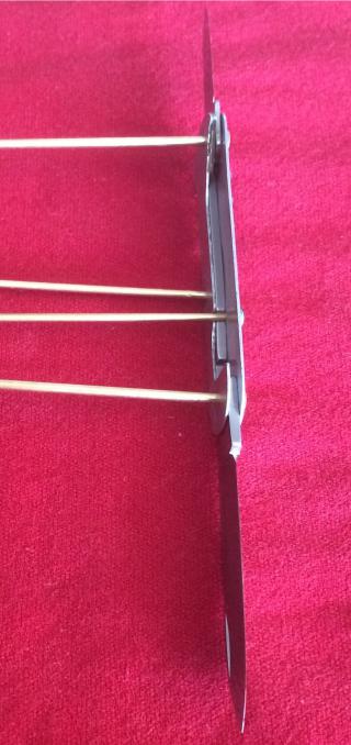

Celui qui m'a bien fait galérer, c'est celui des lames. Ensuite, j'ai trouvé une technique en faisant levier avec le décapsuleur d'un autre couteau entre l'outil que je fermait et le ressort... Les ressorts ont effectivement une dureté qui n'est pas proportionnelle à leur épaisseur.
Le seul problème que j'ai, qui est lié à l'état de la grande lame, c'est qu'elle est légèrement déformée et du coup elle est entraîné vers l'intérieur lorsque je ferme la lime... ça le fait pas systématiquement mais c'est le genre de détail que j'aimerai paufiner...
je ne sais pas trop comment corriger ça...

J'ai un peu le même soucis sur mon swisschamp.
je pense malheureusement que la seule solution et de changer la lame.
A force d'affutages, elle perd un peut en largeur a l'extrémité donc se décale côté lime.
Quand à essayer de la redresser, c'est mission impossible. Elle finit toujours par reprendre sa forme.
Posts: 2,087
PostPosted: Mon 24 Aug - 08:08:41 (2015)    Post subject: Restauration d'un Champion de 1983 Reply with quote
belle restauration ! tu as une photo du problème ?
en général c'est plutôt un rivet un peu juste serrer
(a)lex
Joined: 05 Oct 2014
Posts: 227
PostPosted: Mon 24 Aug - 08:35:23 (2015)    Post subject: Restauration d'un Champion de 1983 Reply with quote
Il serait plutôt pas assez serré je pense, après avoir tourné le problème dans tout les sens je trouve que la lame est un peu trop libre entre les platines
Posts: 2,087
PostPosted: Mon 24 Aug - 10:41:15 (2015)    Post subject: Restauration d'un Champion de 1983 Reply with quote
je crois aussi qu'il y'a un ordre précis pour serrer les rivets
moi je fais celui des ressorts en 1er après l'autre en dessous , celui du c*l , et en dernier la lame
la seul certitude que j'ai c'est jamais celui de la grande lame en 1er
PostPosted: Mon 24 Aug - 22:44:58 (2015)    Post subject: Restauration d'un Champion de 1983 Reply with quote
J'ai corrigé le jeu avec quelques coup de marteau sur la tête du rivet qui effectivement n'était pas assez serré, et il y a un mieux au niveau de la lame.
