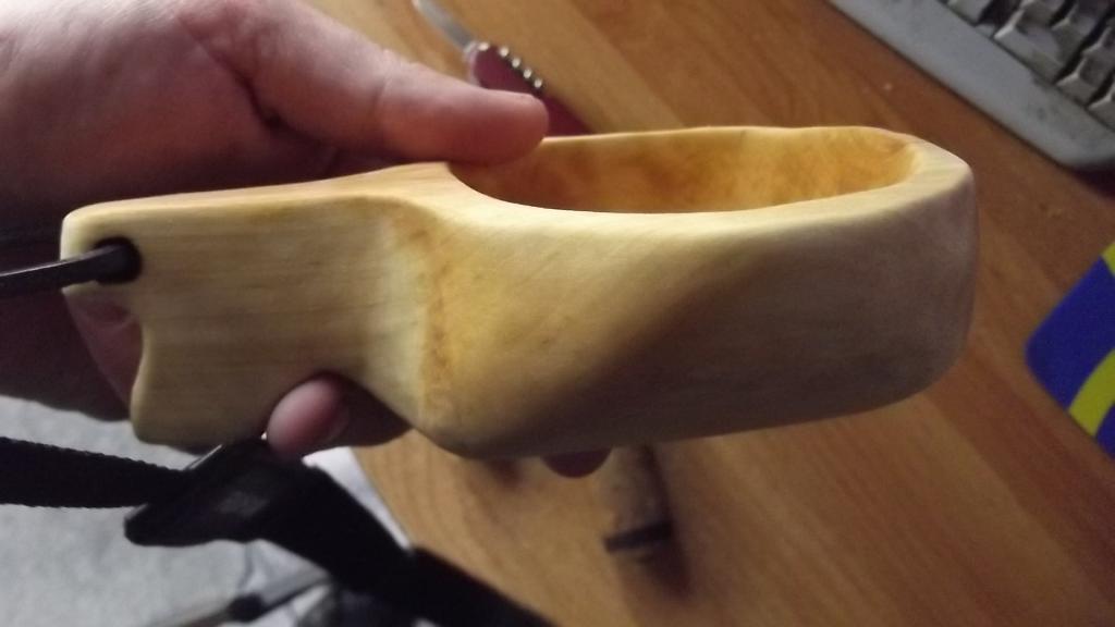

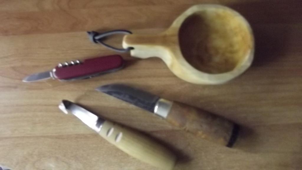

première réalisation: l'inévitable, pratique et très esthétique kuksa

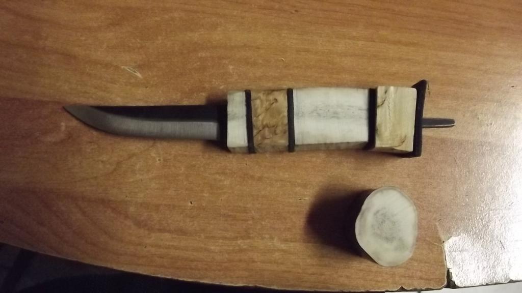

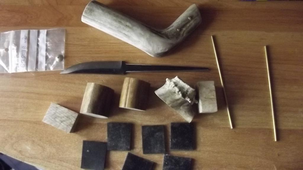

il sera fabriqué à partir d'un kit commandé sur internet
j'ai déjà fait le plus simple, la partie basse du fourreau :
c'est un succès et la lame s'emboite parfaitement

J'ai déjà vu de ces kits de couteau saami , ça doit être sympa à réaliser.
dans quel bois a tu taillé le kuksa ?

la kuksa est en bouleau de la montagne thiernoise
Posts: 2,136
PostPosted: Mon 24 Aug 2015 - 08:13    Post subject: Projet Saami Reply with quote
il es super bien fait le kuksa je me suis deja essayer a faire une cuillère es c'est bien galère Mr. Green .

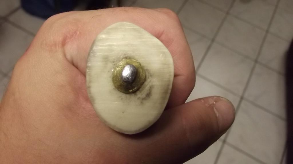

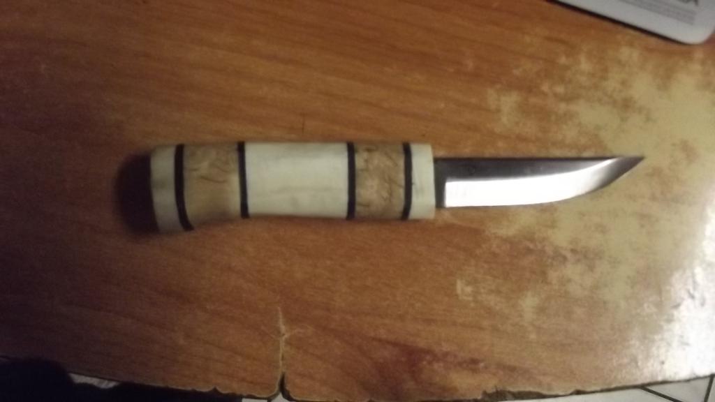

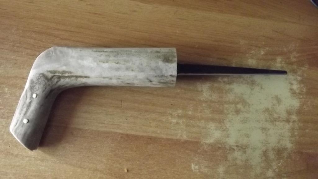

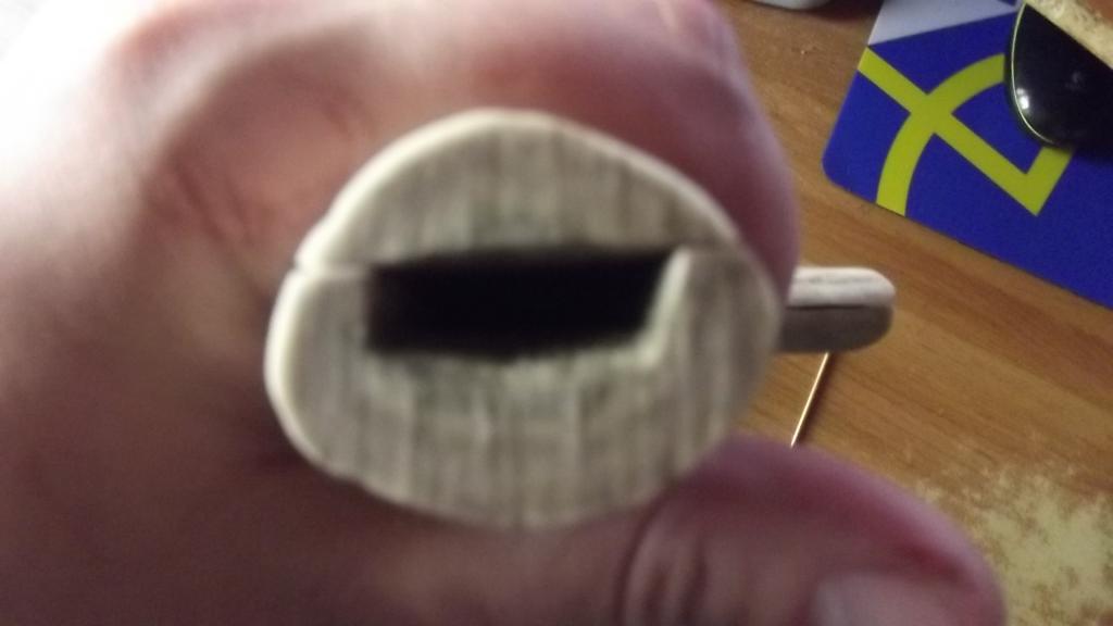

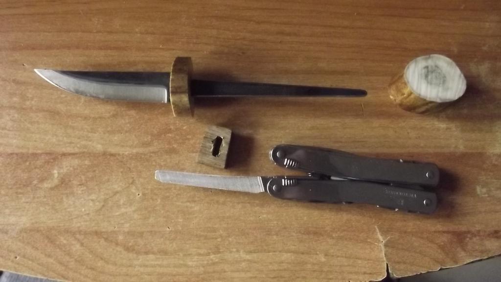

aujourd'hui j'ai fini le plus compliqué : mancher le couteau
je l'ai ensuite dégrossi ( et là, les puristes vont me jeter des pierres) au disque à lamelles
Posts: 2,136
PostPosted: Thu 3 Sep 2015 - 07:56    Post subject: Projet Saami Reply with quote
la galere au disque a lamelle Very Happy avec une râpe ca va tout seul ;-)
le rivetage et top ça va pas bouger Okay
hate de voir la mise en forme final

Moi j'utilise une petite ponceuse à bande de table, très pratique pour les matériaux comme le bois le plastique ou la corne.
On peu aussi travailler le métal mais c'est plus laborieux.

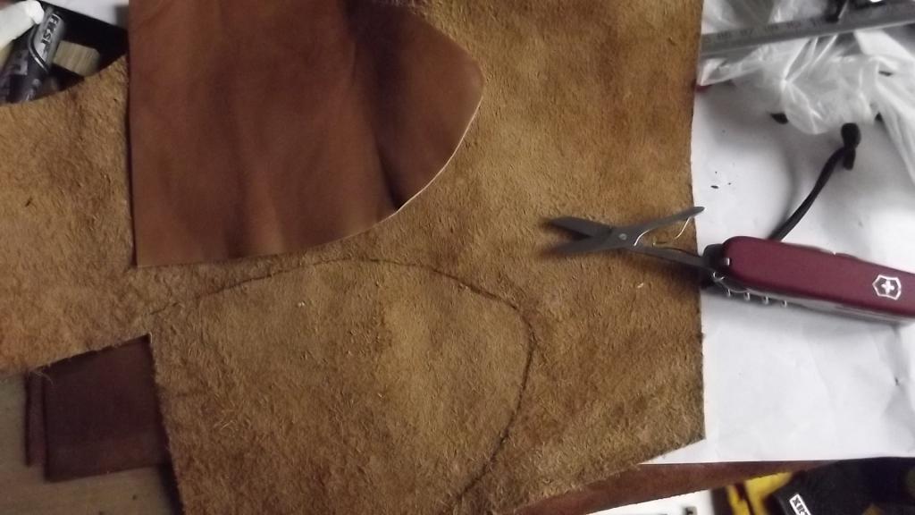

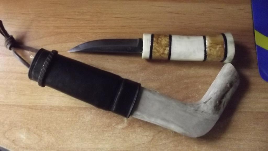

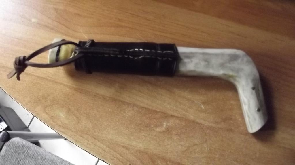

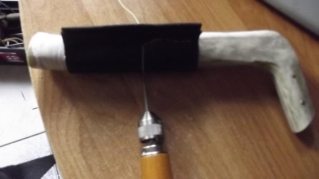

hier j'ai fini d'assembler le fourreau: après avoir fait bouillir le morceau de cuir de 3mm d'épaisseur, je le met en forme sur le pivot de renne et je passe à la couture
en prenant bien soin de couvrir le manche d'un couche de gaze afin de pouvoir sortir le couteau une fois le cuir rétracté

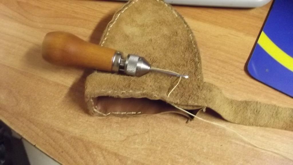

le couteau enfin fini je m'attaque au sac à café/thé typiquement Saami calqué sur un modèle existant
d’abord la découpe du bas du sac ( merci à mon huntsman pour sa modeste contribution)
PostPosted: Sun 6 Sep 2015 - 23:11    Post subject: Projet Saami Reply with quote
Tu ne chômes pas !
PS : moi, j'aurais un peu réduit l'épaisseur du manche.

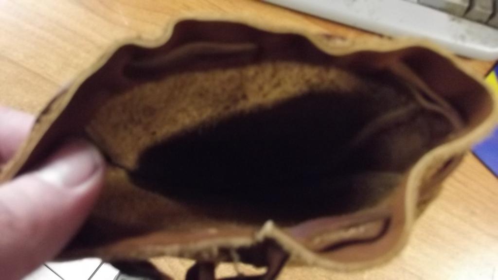

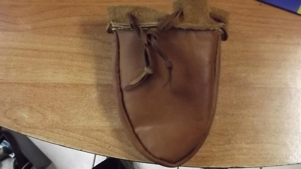

j'ai enfin fini le sac à café/thé
pour sa petite taille, il a une belle contenance
Je ferais une photo de groupe avec mes équipements finalisés et décorés
