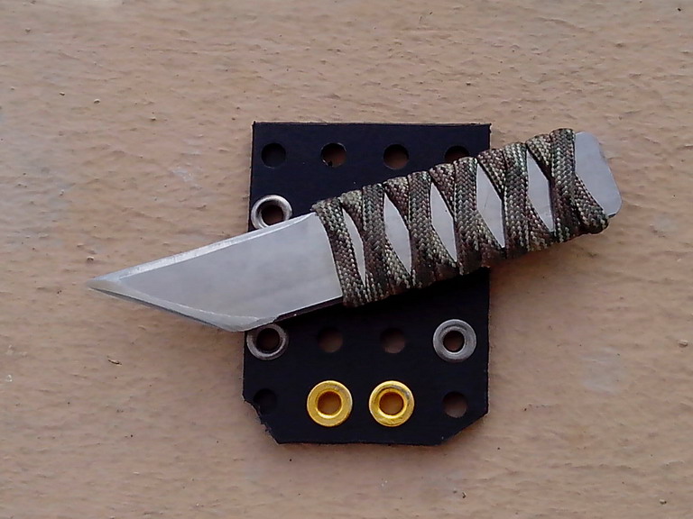

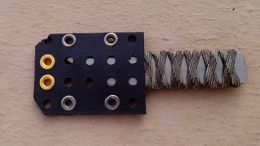

un ami m'a donné une petite plaquette d'acier inox , j'ai eu immédiatement envie d'en faire un kiridachi.
La poignée est en paracord simplement collée à la super-glue, l'étui est constituée de deux plaques de plastique de récup  et de quelques œillets,
il mesure 10 cm, la lame mesure 4,5 cm et 1mm d'épaisseur, avec l'étui il pèse 24g
Malgré l'utilisation d'une ponceuse à bande je n'ai pas réussi à obtenir le tranchant rasoir que j'espérai.

tu te met a l'inox Very Happy
l'étuie donne vraiment l'illusion du kydex Okay
sur une épaisseur de 1mm surtout avec une ponceuse a bande ça doit être rock’n’roll
j'aurai prit une pierre ou du papier a carrosserie , pour moi le biseau principal et trop petit donc l'angle es trop obtus , ce qui explique peu être la difficulté de coupe (mais je me répète sur 1mm monté un biseau ça doit être hardos ) .
je salut la démarche parceque mine de rien ,faire coupé un bout d'acier c'est pas aussi facile que ça .

La découpe n'a pas été très dure, j'ai utilisé mon Dremel avec un disque tronçonneuse.
C'est l' affutage le plus dur même avec ma ponceuse à bande ça chauffe vraiment beaucoup.

Le problème c'est que l'acier n'est pas trampé donc ça va vite s'émousser
PostPosted: Wed 30 Sep - 17:42:10 (2015)    Post subject: Kiridachi Maison. Reply with quote
Je n'ai pas de données sur le dureté de cet acier, tout ce que je peux dire c'est que j'ai essayé de le percer avec un super foret pour acier tout neuf, et que je n'ai pas réussi à l'entamer.

Inox peut être
En tout cas pas mal pour une première réalisation
