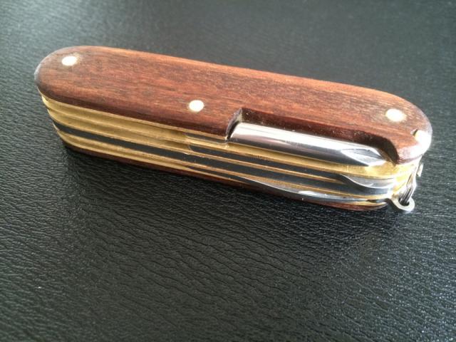

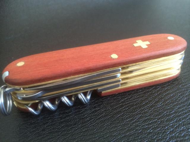

Alors on commence par un petit rappel : Le Huntsman avec ciseau à bois, plaquettes en massaranduba (cliquez ici pour les étapes de la fabrication)

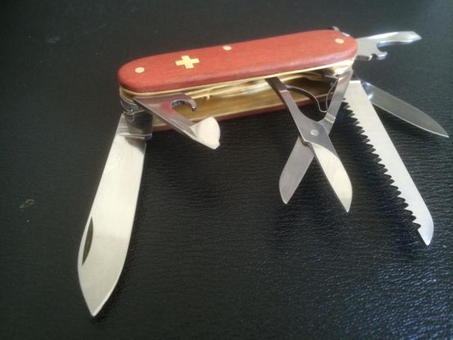

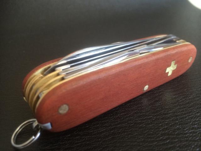

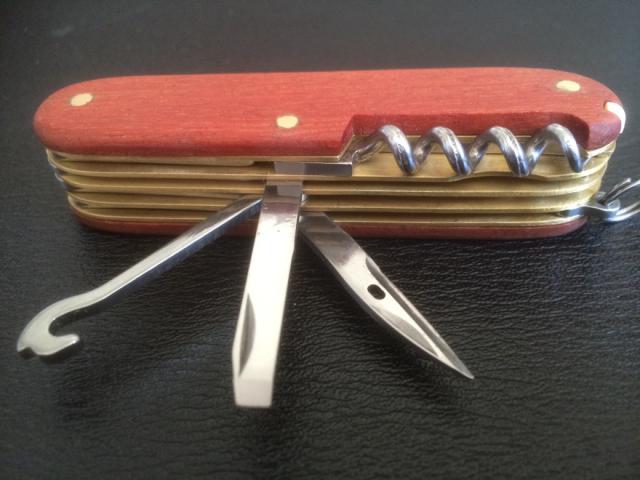

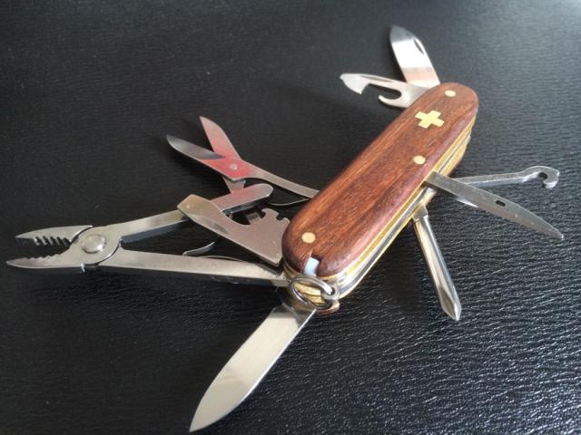

Voici le dernier né : Le Deluxe Tinker laiton, avec plaquettes en Sucupira
Il a été construit à partir d'un Climber avec des cotes en mauvais état, d'un morceau de Tinker Small bien fatigué aussi, et d'une pince provenant des pièces d'un SwissChamp...

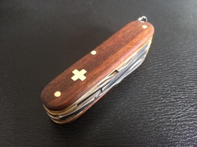

Very Happy du bon boulot ! a l'air un peu plus galère as travailler le bois du second
(a)lex
Joined: 05 Oct 2014
Posts: 227
Localisation: Versailles
PostPosted: Mon 9 Nov - 12:01:41 (2015)    Post subject: Les expériences du professeur Layton Reply with quote
Non au contraire, si tu parles de l'imperfection au niveau de l'emplacement des pincettes je l'ai corrigé en voyant cette photo justement. J'ai beaucoup moins galèré avec celui la. J'ai amélioré ma technique de rivetage. Lorsque j'ai fait le premier, le bois n'était pas huilé et les trous trop justes et il s'est très légèrement fendu (c'est quasi invisible mais je suis un perfectionniste). Il a fallut que je corrige à la cyano. Cette fois ci, aucun problème. L'huile a donné une très bonne souplesse au bois.
Pour le prochain ça sera soit celui en Olivier (je le redoute, l'olivier est tellement dur que ça va être très long à travailler), soit celui en ébène.
Posts: 2,071
PostPosted: Mon 9 Nov - 16:20:37 (2015)    Post subject: Les expériences du professeur Layton Reply with quote
oui je pensé a la pincette et aussi as l'impression du sens des fibres .
d’expérience l'olivier es agréable a travaillé par contre si tu verni dégraisse le bien car il reste toujours gras .
je crois que malgrés ton appréhension tu va t’éclater sur l’ébène (finesse+dureter) !

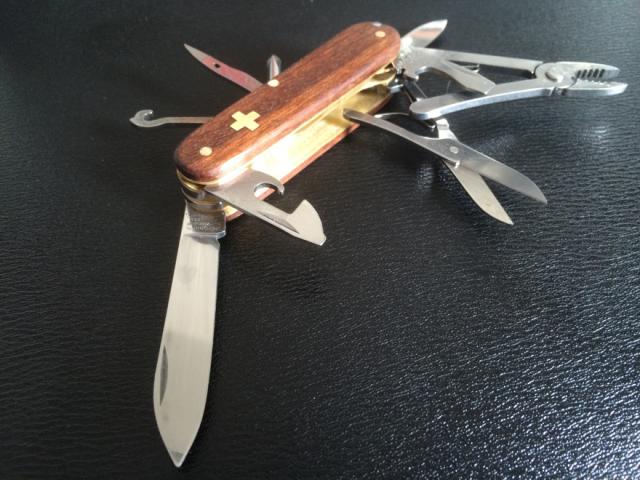

Concernant l'olivier, je suis en train de m'y attaquer, ce qui m'oblige à vendre un peu la mèche concernant une surprise que je voulais garder :

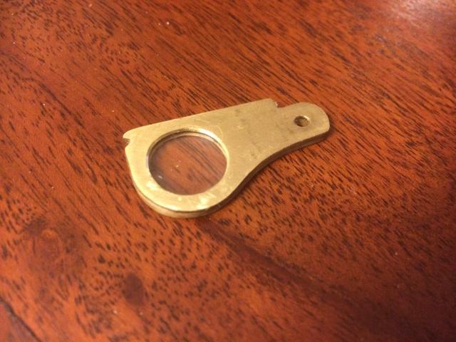

J'aimerai remplacer le plastique gris de la loupe par de l'olivier.
Avez vous des conseils à propos de ça ? Le bois sera t'il assez solide ? Avez vous déjà vu cette pièce cassée, pour savoir quel est le diamètre exact de la lentille ?
Je préfère être sur de mon coup avant de commencer, puisqu'une fois que le plastique gris sera retiré, plus de retour en arrière possible...
Posts: 2,071
PostPosted: Tue 10 Nov - 09:20:35 (2015)    Post subject: Les expériences du professeur Layton Reply with quote
je ne sais pas pour le diamètre , mais je pense que le plus simple c'est ajuster petit a petit .
si je devais faire la pièce je percerai plus petit d'un coter et de l'autre un trou pas traversant du diamètre de la lentille . (j’espère que ça reste compréhensible) .
pour le bois j'aurai plutôt vu du buis pour sont grain fin qui permet la sculpture , l'olivier demande plus de minutie , mais c'est loin d’être impossible (de bonne mèche a bois , pas avoir de nœud ) .

C'est ce que je pensai faire. Quitte à créer un petit anneau en Olivier pour sceller la lentille
Posts: 6,336
PostPosted: Tue 10 Nov - 18:43:21 (2015)    Post subject: Les expériences du professeur Layton Reply with quote
C'est surement plus compliqué mais je verrais plustôt ta loupe en laiton.
PostPosted: Tue 10 Nov - 20:27:29 (2015)    Post subject: Les expériences du professeur Layton Reply with quote
L'olivier est un bois facile à travailler mais qui peut, comme d'autres, connaître des arrachements dans le sens des fibres. Pas de souci. Par contre, il n'est pas assez solide pour faire une pièce comme la Loupe. D'ailleurs, très peu de bois ont une structure qui supporterait longtemps ce que le plastique de la loupe peu encaisser. On peut avec certains faire des pièces très fines, comme l'anneau auquel tu penses mais attention aux manipulations...
Il vaut mieux utiliser du métal.

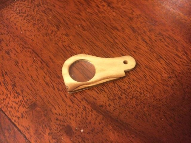

Je crois avoir une idée qui me semble faire une bonne synthèse de tous vos conseils :
Je vais faire 2 couches pour la loupe. Une couche de laiton et une couche de bois d'olivier.
De cette façon il sera facile de sceller la lentille entre les 2 couches et le laiton servira d'armature à l'olivier...
Sinon l'autre pièce en olivier du couteau :

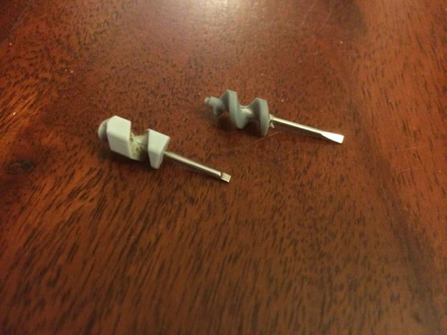

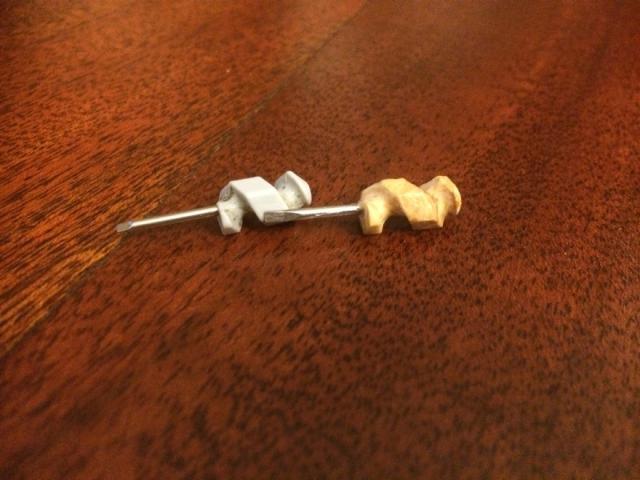

Voici un mini tournevis d'une contrefaçon chinoise (bouuuuuh !!!! Evil or Very Mad ) à coté d'un original
J'ai récupéré la tige en acier et reproduit la forme (merci dr€m€l), voilà le résultat (4h de boulot quand même, en même temps que je regardais la télé)
A noter que la photo ne donne pas aussi bien qu'en vrai, je suis vraiment content du résultat, ça donne la même chose que l'original.

Avant d'aller dormir... Voici la loupe, mi Olivier mi laiton (2/3 Olivier 1/3 laiton pour être exact)
Je doit encore finioler mais là, dodo !
