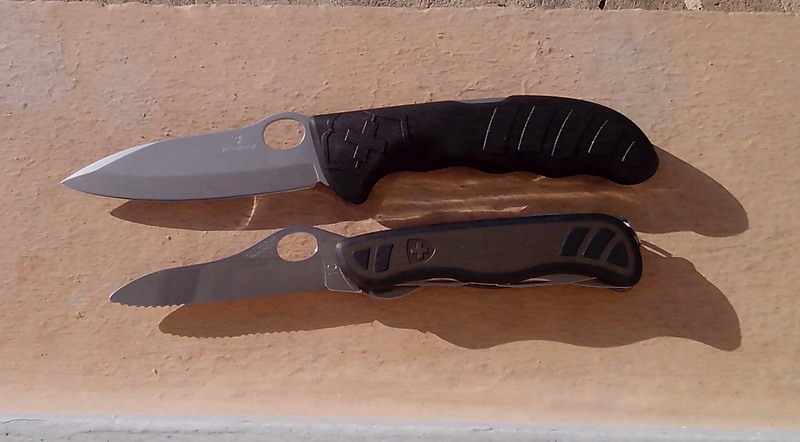

le Hunter Pro est un modèle tout à fait particulier de la gamme Victorinox
Pour simplifier les choses j'ai fait un comparatif avec un Soldier 2008 que tout le monde connais.
d'abord les dimensions.

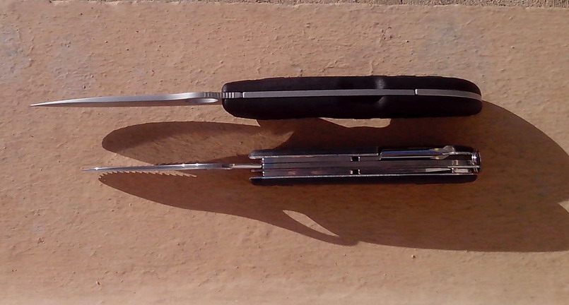

le Hunter Pro est un gros pliant déplié il mesure 22,5 cm de long et environ 2 cm d'épaisseur,
il est à peu prés de l'épaisseur d'un Soldier 2008 mais un peu plus long.
La lame de mesure 10 cm  et 3 mm d'épaisseur celle du Soldier 2008 ne mesure que 9 cm pour 2,5 cm d'épaisseur.
pour finir le poids du Hunter Pro est de 163 g alors que le Soldier 2008 ne pèse  que 128 g.
le Hunter Pro est un muni d'un système de verrouillage de type à pompe arrière,
ce système ainsi que la symétrie de la poignée fait qu'il peut être utilisé sans problèmes aussi bien par un droitier que par un gaucher.
La lame est le ressort sont d'une finition satiné mat inconnue jusqu'alors chez Victorinox,
la poignée en synthétique noir et également satiné mat et d'une texture qui rappelle celle du Soldier 2008.
La prise en main est parfaite même pour une petite main et les stries anti dérapant font parfaitement leur travail.
La construction semble à tout épreuve, 2 platines en inox sont complètement intégrée dans la poignée en matière synthétique.
J'ai acheté la version sous blister, il faut absolument prévoir un autre couteau pour ouvrir le blister car son épaisseur
et sa résistance sont en rapport avec la qualité du couteau et impossible à ouvrir simplement à la main.

Et le tranchant de la lame Cadnium , est il égal à celui des autres VICTORINOX ??
Posts: 6,356
PostPosted: Sun 29 Nov - 23:10:59 (2015)    Post subject: Hunter Pro et Soldier 2008 Reply with quote
la lame est nettement plus épaisse qu'un pliant classique comme un 91 ou un 111
elle  est correctement affûtée mais comme elle ne comporte pas de serration elle devrais être facile à ré affûter.
