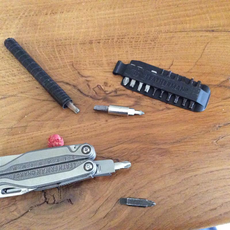

Les embouts leatherman sont très bien pensés. On aurais tendance à les croirent peux efficaces à cause le leur forme, il n'en est rien.
Ils ont en plus l'avantage de prendre très peux de place.
Et comme dans le kit d'origine il y a 4 emplacements libre, j'ai pas pu résister à l'envie de les combler  Mr. Green

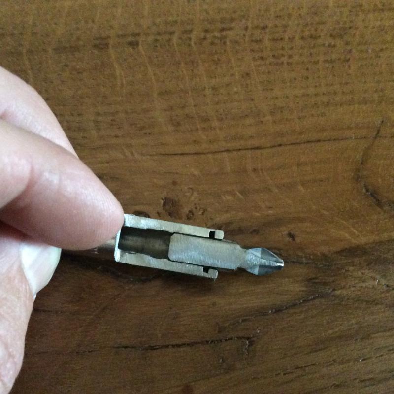

Le gros problème étant de maintenir l'embout pendant le façonnage, j'ai bidouillé un support avec un porte embout de visseuse.
Une fois le support découpé, je ponce la premiere face de l'embout avec une meleuse et un disque a lamelles.
Je retourne d'un demi-tour pour poncer l'autre face.
Après refroidissement, ouais ça chauffe pas mal Mr. Green , ajustage à la lime pour obtenir la bonne épaisseur.
Me voilà avec des embouts torx, cruciforme de toutes les dimensions couramment utilisées.
A savoir que leatherman propose ces embouts en supplément, au tarif de 45 euros sur le site officiel
On peut les trouver sur d'autres sites bien connus mais tout de même à 25/30 euros.

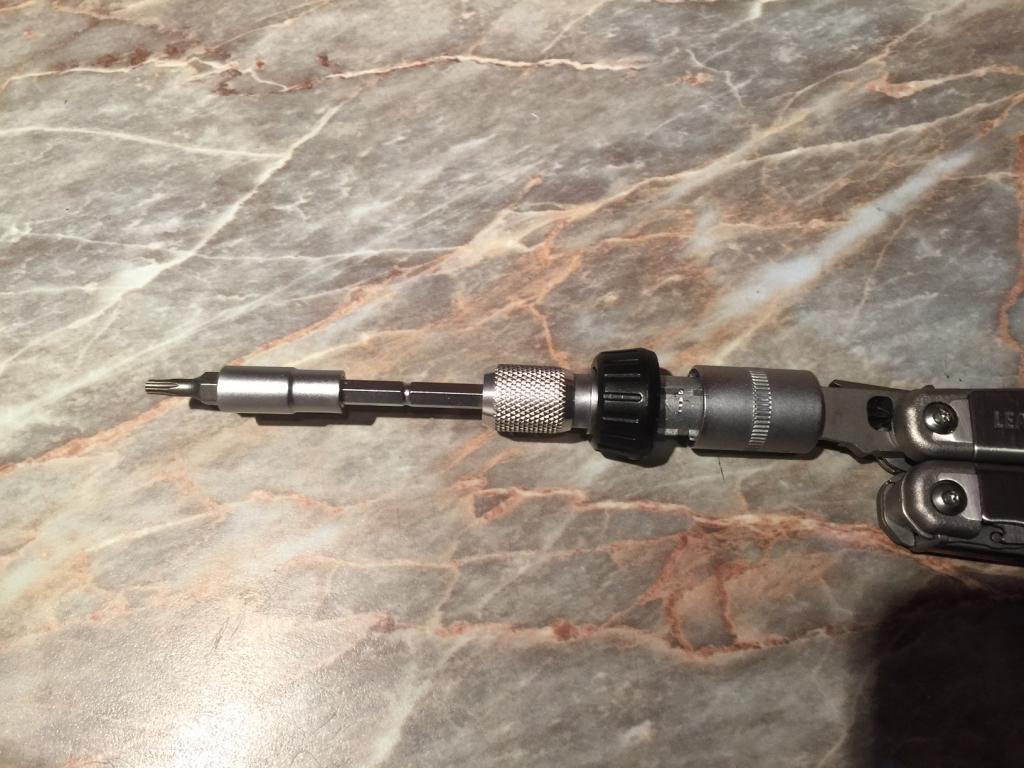

Je me suis bidouiller un embout à cliquet à partir d'un tournevis à cliquet dont j'ai enlever le manche.
Et on peut y rajouter aussi une rallonge

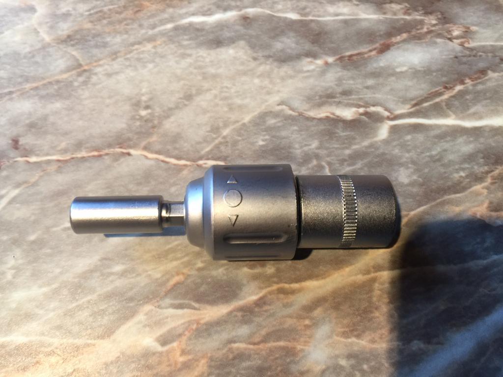

Voici ma bidouille pour avoir un tournevis à cliquet.

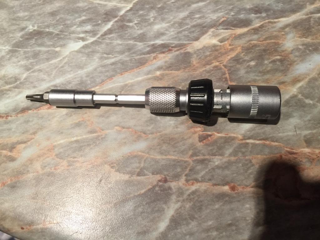

Voici un deuxième tournevis à cliquet de créé

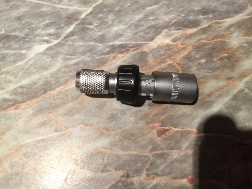

J'ai trouvé le top tournevis à cliquet pour Surge
Qu'en dites-vous?
