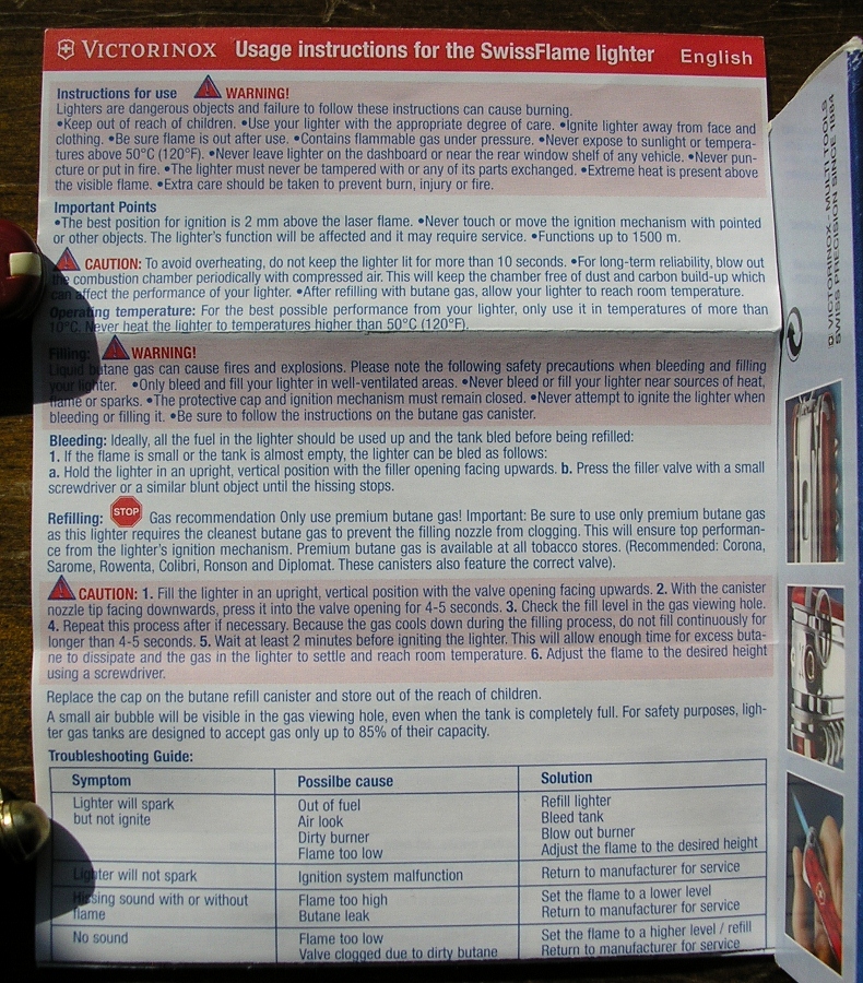

PostPosted: Sun 17 Jan - 16:13:32 (2016)    Post subject: Victorinox Flame bouché! Reply with quote
 Voila ce que j'ai trouvé sur internet après quelques recherches.
