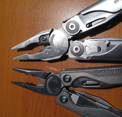

Comparatif des 2 multitools constituant le haut de gamme Leatherman :
Le Surge et le Charge TTi
Le Surge, par son encombrement, son poids et sa robustesse a clairement une destination pro.
C’est un MT 300 dont le tournevis moyen et le cruciforme ont été remplacés par un porte embout et un embout assumant ces 2 fonctions.
De même la scie à bois et la lime métaux fixes ont été remplacées par un porte-lame et les deux lames amovibles.
Mais surtout, les 4 lames les plus utilisées sont accessibles outil fermé ,
alors que toutes les lames du MT 300 nécessitent l’ouverture de l’outil.
Le Charge TTi est plus facile à porter, mais reste un outil solide.
Un Charge c’est en quelque sorte un Wave, best-seller de Leatherman,
plus robuste avec des poignées plus épaisses, en titane sur le TTi, d'où son nom.
Le Charge TTi est le plus complet de la série. Il bénéficie d’une lame couteau en S30V,
un des meilleurs inox de coutellerie, issu de la métallurgie des poudres,
et d’une lame dentée en 420HC (inox de coutellerie plus courant) présentant un crochet coupe-sangle sur son dos.

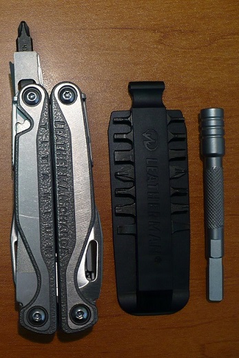

Afin de proposer des fonctions comparables,
le Charge TTi étant livré avec une plaquette d’embouts supplémentaires
(6 pièces en plus des deux montés sur les supports)
le Surge a été complété par le kit d’embouts commercialisé par Leatherman.
En fait, une seule des 2 plaquettes a été retenue, avec les 10 embouts les plus utilisés en France,
car il est impossible de loger 2 plaquettes dans l’étui.
De toute façon, les embouts hexagonaux en pouce et les carrés ne sont pas d’une grande utilité ici,
et les embouts plats font souvent doublon avec ceux de l’outil.
J’ai complété les 2 modèles par le porte-embout long optionnel,
qui peut recevoir les embouts Leatherman bien sûr, mais aussi les embouts standards 1/4 ‘.
On notera que bien que le Surge soit moins cher que le Charge TTi,
l'achat des embouts rattrape grosso modo la différence.
Les chiffres
Surge
Charge TTi
Poids nu
344 g
249 g
Poids total *
 473 g
349 g
L x l x ép.
115x42x20
102x37x20
Long. lame
80 mm
74 mm
 Long. pince
180 mm
160 mm
* avec étui, embouts et porte-embout long

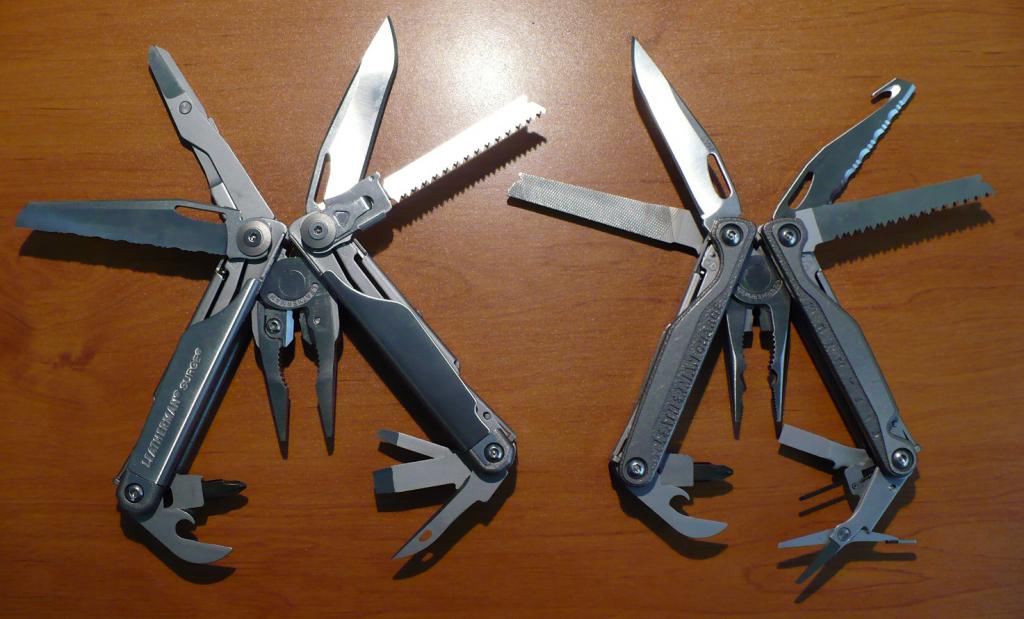

Les fonctions communes :
-          Pince avec coupe-fil et coupe-fil dur
-          Lame lisse ouverture une main
-          Lame crantée ouverture une main
-          Ciseaux
-          Scie à bois
-          Lime bois / métaux – lime diamantée
-          Tournevis plats (2 pour le Surge, 1 pour le Charge)
-          Porte embout GM
Les différences :
-          Des mors coupe-fil remplaçables en 154CM sur le Surge
-          Un grand cran de sertissage vers le bout de la pince du Charge.
Un cran de sertissage plus petit à la base de la pince du Surge, avec un coupe-fil torsadé.
-          Lame lisse en 420HC pour le Surge, en SV30 (bien meilleur) pour le Charge
-          Lame crantée avec crochet coupe-sangle pour le Charge
-          Grands ciseaux accessibles outil fermé pour le Surge. Plus petits et accessibles après ouverture pour le Charge
-          Scie à bois et lime interchangeable sur le même support pour le Surge. Lames séparées sur le Charge.
-          Porte embout PM pour le Charge (reçoit une petite lame réversible plat / cruci)
-          Poinçon-alésoir sur le Surge
-          Clip ceinture et œillet livrés en standard avec le Charge TTi (peuvent équiper le Surge en option)
A l’usage

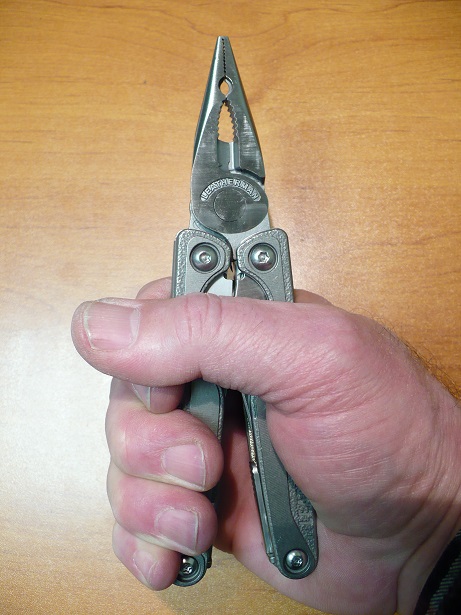

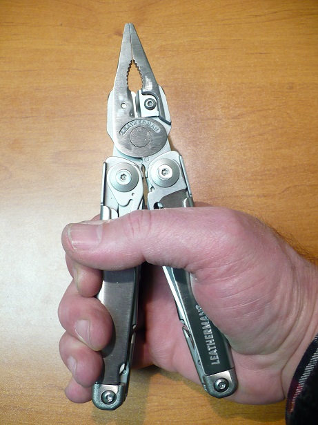

Prise en main : Le Surge est bien plus grand et il faut une grande main pour bien serrer la pince (c’est le cas de le dire).
Au serrage, l’extrémité de la poignée ‘basse’ appuie surtout en bas de la paume,
pouvant rendre l’utilisation douloureuse si elle se prolonge ou nécessite une grande pression.
Le Charge tient mieux dans une main moyenne ou petite.
La pression est mieux répartie sur la hauteur de la paume.
Le Surge est cependant bien plus rigide. Avec le Charge,
la souplesse des poignées permet de faire se toucher le dos des lames opposées à l’intérieur.
C’est aussi bien, ça crée un butoir évitant la casse ?
La pince elle-même est plus massive sur le Surge,
d’autant que la nouvelle version a été élargie pour accueillir les mors coupe-fil remplaçables.
L’extrémité est aussi plus carrée dans cette nouvelle version.
Seul le Charge mérite l’appellation de pince effilée.
Sur le Charge, le cran de sertissage ménagé en bout de pince risque de fragiliser cette pince justement assez effilée ;
d’autant que ce cran de sertissage est d’un diamètre important (pour sertir des cosses XXL ?).
A l’inverse le cran de sertissage du Surge, situé à la base de la pince,
est de petit diamètre, propre à sertir les cosses et embouts de petite taille rencontrés en automatisme industriel.
Pour les deux outils, l’ouverture de l’outil, le déploiement de toutes les lames intérieures,
ainsi que l’ouverture de la pince, se font en forçant.
J’ai pu lire qu’après rodage, c’était plus souple, mais en ce qui concerne les miens, ça force toujours.
Ce n’est qu’un demi-mal, car aucun ressort ne maintient en place la pince et les lames fermées.
En revanche, toutes les lames sont bloquées en position ouverte.
Les deux lames les plus dangereuses (la lisse et la crantée) sont verrouillées en position fermée quand on déploie la pince.
Pince repliée, ces deux lames s'ouvrent facilement d'une main.

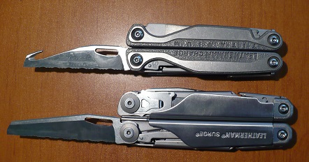

Concernant la lame principale, à l’état neuf peu de différence en dehors des 6 mm de plus pour le Surge.
Elles sont l’une et l’autre affutées comme des rasoirs. A l’usage, on appréciera la lame en SV30 du Charge,
dont le tranchant sera conservé plus longtemps.
On appréciera aussi le crochet de coupe sur le dos de la lame crantée du Charge,
pratique pour couper une sangle, une corde, un feuillard polypro, etc. (voire une ceinture de sécurité ?)
Le porte lame du Surge parait une bonne idée :
il accueille soit la scie à bois, soit la lime bois-métaux-diamantée, toutes les deux fournies en standard.
De plus on devrait pouvoir y monter n’importe quelle lame de scie sauteuse au standard Bosch/AEG/… Sauf que
-          Si on choisit d’utiliser le Surge nu (sans étui, sans accessoires) pour des raisons de poids,
d’encombrement, il faut choisir la lame à équiper.
-          Les lames de scie sauteuse sont pour la plupart trop fine pour ‘remplir’ le porte-lame ,
et présentent un jeu latéral énorme. Les lames livrées d’origine sont épaissies à leur partie arrière.
Mais Leatherman ne propose pas d’autre type de lame que les deux fournies.
-          Le seul avantage est de pouvoir remplacer ces lames ‘usables’

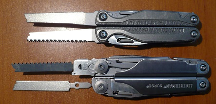

Cette disposition (lames interchangeables) permet d’avoir des ciseaux de bonne taille et accessibles outil fermé sur le Surge,
bien supérieurs aux petits ciseaux du Charge, dont l’ouverture surprenante ne peut s’opérer qu’après ouverture de l’outil.
A l’inverse, le Charge permet d’avoir les scies et limes toujours présentes, ouvrables outil fermé, mais non remplaçables ….
Pour finir, l’ouvre-boite / décapsuleur doit remplir son office.
Mais sa fonction dénudeur de fil est inutilisable.
Trop de distance, en hauteur, entre l’encoche de la lame et la plaquette.
Le pouce ne peut pas maintenir le fil contre l’encoche.
Difficile de l’expliquer, désolé, mais ça ne marche pas.
On notera également l'absence regrettable de poinçon sur le Charge
En conclusion
Ces deux multitools de Leatherman sont finalement très concurrents, et difficiles à départager.
Au point que j’ai choisi … les deux !
Le Surge au boulot (labo d’essais mécaniques et services généraux) où il ne quitte pas la poche de ma blouse.
Il est souvent accompagné d’un Cybertool M pour les petits travaux, notamment électroniques.
Le Charge TTi à la maison, en vacances …
Mais en concurrence avec le Victorinox Swisstool Spirit Plus (voir prochain comparatif).
Il vient au secours de mon Harvester.

Okay Okay Okay  Merci pour ce comparatif.
J'ai dernièrement eu cette hésitation entre ces 2 modèles.
Ce qui m'a fait fait pencher vers le charge,
1- poids/encombrement réduis
2- lame sv30
3- crochet coupe corde
Ce que je j'aimais sur le surge:
1- le système de lame interchangeable (qui finalement n'est pas une si bonne option d'après ton expérience)
2- le poinçon
3- mors de la pince interchangeables
Le mini tournevis, les bons ciseaux et le poinçon n'avais pas d'importance car présent sur mon SAK en poche.
Du coup 3 à 3, le charge l'a remporté car le poids a été le point le plus important pour une utilisation quotidienne.
