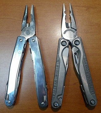

La première chose que l’on remarque,
c’est la différence d’aspect tant au niveau extérieur que sur les lames.
Inox poli miroir partout pour le Spirit XC contre titane et inox brossés pour le Charge TTi.
La forme générale diffère également : parenthèses ouvertes )( pour le Spirit, fermées pour le Charge ().
On note également que toutes les lames peuvent être ouvertes sans ouvrir le Spirit,
alors que seules les quatre lames principales du Charge peuvent être ouvertes sans ouvrir l'outil.

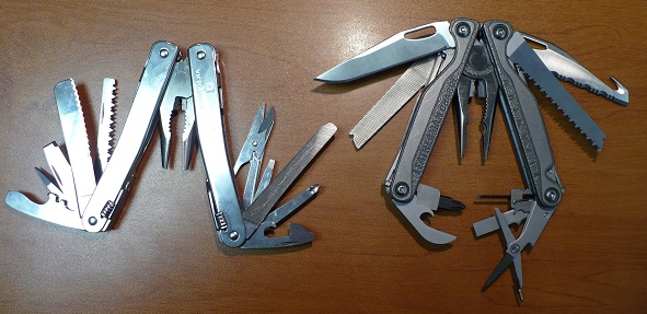

Les fonctions :
On retrouve pour les 2 outils les fonctions habituelles des multitools, à savoir, en gros :
-          Serrer, plier, tordre, tirer, cisailler, avec la pince
-          Couper avec un couteau
-          Couper avec des ciseaux
-          Scier du bois
-          Limer, éventuellement scier du métal
-          Visser toutes formes de têtes de vis
Il est intéressant de voir comment ces fonctions de base ont été traitées différemment par les deux fabricants.
-          La pince tout d’abord, puisque c’est quand même la pièce essentielle d’un multitool par rapport à un SAK.
Eh bien là, pas de grande différence. Même taille totale, mêmes fonctions.
Sauf le sertissage, proposé en plus par Leatherman, mais de trop gros diamètre à mon goût, avec risque de fragiliser la pince.
Je dirais que celle du Spirit parait un peu plus robuste car moins effilée,
ce qui forcément donne l’avantage inverse à celle du Charge,
aux becs plus longs et plus fins, à savoir un accès plus aisé aux endroits peu accessibles.

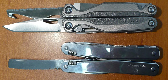

-          Le(s) couteau(x). C’est là qu’on constate la différence de conception.
Côté Leatherman, on met le paquet,
en proposant le choix entre une magnifique lame ‘clip point’ en S30V (inox de coutellerie haut de gamme,
issu de la métallurgie des poudres) et une lame crantée avec crochet coupe-sangle sur le dos.
Les amateurs de belles lames apprécieront. Chez Victorinox,
on a préféré rester pragmatique, se disant qu’un multitool n’est pas fait pour avoir une belle lame.
Ils ont donc équipé le Spirit XC d’une lame crantée sur 2/3  de la longueur, à bout carré !
Elle coupe remarquablement bien, mais on a moins de risque de se blesser.
Le crantage régulier la rendra cependant moins compliquée à affûter que la lame crantée du Charge.
Il est intéressant de noter que Victorinox propose le choix,
puisque la version Spirit X est équipée de la classique lame bourbonnaise des SAK,
et que la version Spirit de base propose les deux lames ... mais sans ciseaux.

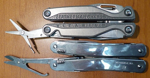

-          Les ciseaux sont aussi traités différemment. Ceux du Charge sont petits et fins,
type ciseaux de broderie, alors que ceux du Spirit, plus longs et plus épais, ont plus un profil de petite cisaille.
Mais la longueur de coupe est, de peu, à l’avantage du Charge !
La cinématique de repliement des ciseaux du Charge est surprenante, mais on s’y habitue.

-          Le vissage enfin. Outil nu, on a 3 tailles de tournevis plats sur le Spirit,
dont deux partagés respectivement avec le décapsuleur et l’ouvre-boites
(pas très pratique dès que l’accès aux vis est restreint).
3 tailles également sur le Charge, en incluant l’embout réversible ‘normal’ et l’embout réversible mini tournevis.
Un seul tournevis cruciforme sur le Spirit (Philips taille 1-2) et le même sur l’embout ‘normal’ du Charge.
Mais l’embout réversible mini tournevis du Charge propose un mini cruciforme à l’autre extrémité.
Tout change avec les accessoires.
Le Spirit Plus est ainsi proposé avec un porte-embout coudé et 6 embouts : allen 3 et 4, cruci Philips 0 et 3, Torx 10 et 15.
C’est un peu pauvre. Le rack contient 10 emplacements,
et les embouts sont au format standard ¼ ‘ on pourra donc ajouter 4 embouts suivant ses préférences.
Je conseille en particulier de prévoir des cruci Pozi, désormais plus courants que les Philips.
L’ensemble clé porte-embouts et rack d’embouts est totalement indépendant du multitool,
mais un emplacement est prévu dans l’étui pour le loger.
Il existe une version XC Plus Ratchet pour laquelle la 'clé à pipe' porte embout est remplacée par un mini cliquet avec rallonge.
Le Charge est livré avec une barrette de 6 embouts réversibles spécifiques Leatherman (au format ¼’, mais aplatis) ,
logée elle aussi dans l’étui de l’outil.
Les embouts sont accueillis directement dans le porte-embout  du Charge,
ou par l’intermédiaire du porte-embout long.
12 possibilités donc, qui, en version française (ou européenne ?)
propose les allen 1,5 2 2,5 3 4 et 5, Pozi 1 et 2, Torx 10 15 20 25, et 2 tournevis plats plus petits que ceux de l’outil.
C’est plus complet, mais on ne peut pas remplir les 4 emplacements libres,
à moins d’acheter le jeu très complet d’embouts supplémentaires de la marque,
cher et contenant des embouts inutiles en Europe.
Se rappeler que le porte-embout long accepte tous les embouts au format ¼ ‘ ;
mais on ne saura pas où les loger !

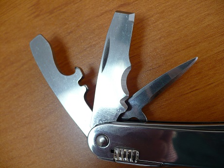

Les fonctions en plus sont du côté du Spirit XC
-          Poinçon-alésoir, malheureusement absent sur le Charge
-          Un décapsuleur long et épais, faisant office de levier (et de grand tournevis)
-          Une curieuse lame faisant ciseau à bois,
mais permettant aussi le dénudage de fils ainsi que le dé-gainage des câbles.
On peut aussi utiliser son angle affuté sur 2 faces pour ouvrir des colis sans couper le contenu.

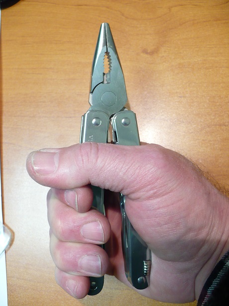

L’un comme l’autre offre une bonne prise en main,
surtout pour des mains moyennes ou petites.
La forme en () du Charge est plus agréable (surtout à l’œil) quand il est fermé.
Mais la forme en )( du Spirit fermé rend la pince déployée beaucoup plus confortable ,
puisque les poignées se retrouvent en ().
L’épaisseur importante des poignées du Charge le rend moins passe-partout,
mais il a aussi moins tendance à rouler dans la main.
Avantage et inconvénient inverses pour le Spirit bien sûr.

A l’inverse, la lame ‘bizarre’ du Spirit s’avère très utile pour les travaux d’électricité en particulier.
Le levier constitué par l’épais décapsuleur est très utile aussi.

Le Spirit XC Plus est bien mieux fini et présente quelques fonctions supplémentaires ,
que chacun jugera à l’aune de ses besoins.
Toutes ses lames accessibles outil fermé lui donnent un réel avantage.
Ses embouts de vissage standards en facilitent un remplacement économique.
Ces deux multitools sont donc finalement très concurrents,
et difficiles à départager. Au point que là aussi j’ai choisi … les deux,
que j’utilise alternativement au gré de mes envies.
Je pense tout de même que je vais laisser le Charge TTi dans la boîte à gants de la voiture ,
et garder le Spirit à portée de main à la maison (le Surge reste au boulot).
Mais s'il me fallait vraiment me séparer de l'un d'entre eux, je conserverais le Spirit ...
Du coup, que faire du Swiss Champ ?
Ah Victorinox quand tu nous tiens !!!
