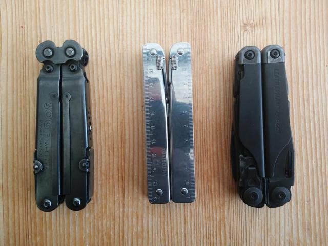

Les 3 multi-tools:

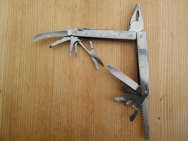

Le Swisstool RS

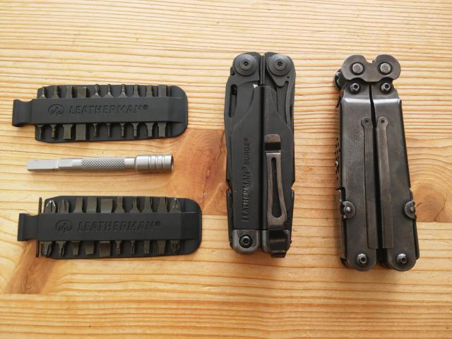

Le SOG PowerLock

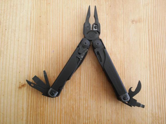

Le Leatherman Surge
Le Leatherman Surge avec les embouts amovibles et le Sog Powerlock

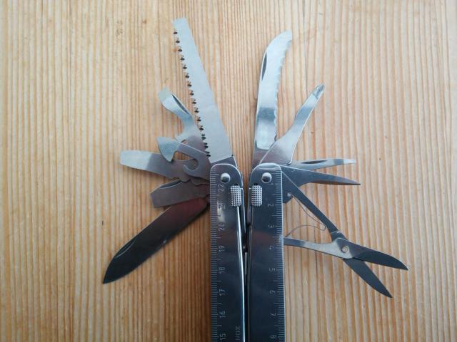

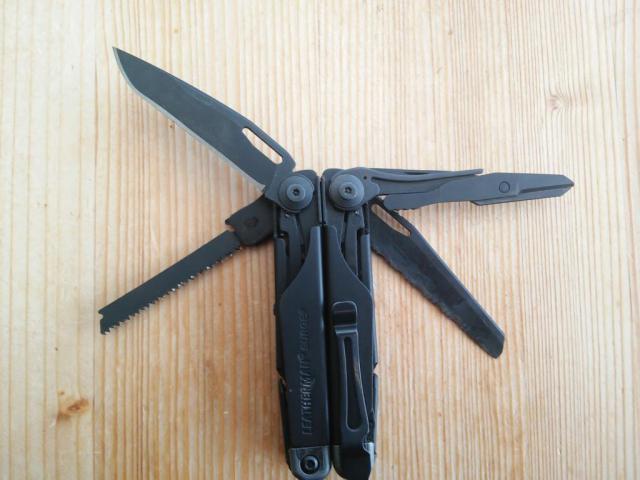

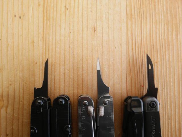

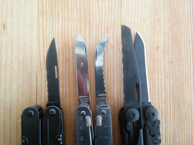

Les lames:
2 lames pour le Victorinox / 2 lames pour le Surge / 1 seule pour le Powerlock
Toutes ces lames sont très tranchantes ..les lames du surge gardent mieux leurs tranchants (acier 420 ou 440)

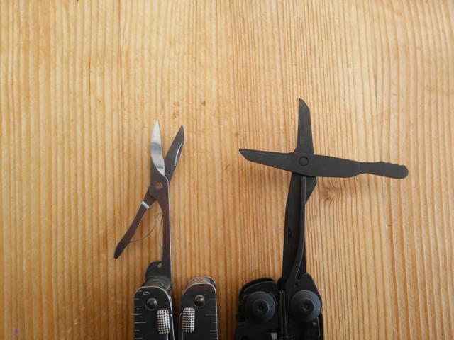

Les ciseaux
Le surge un cran au dessus ..: plus grands, plus robustes et plus tranchants. Pas de ciseaux sur le Powerlock

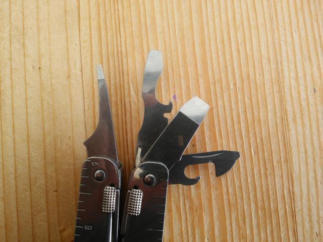

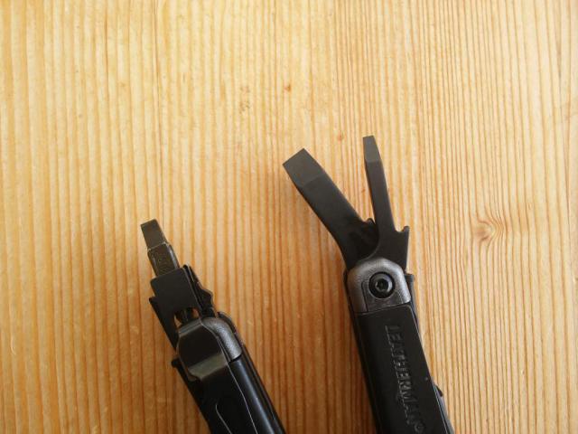

Tournevis plats
4 possibilité sur le Victorinox et sur le Powerlock .. Victorinox un cran au dessus. 2 possibilités sur le Surge dont 1 via embouts
Les poinçons
3 designs très différents ... 3 utilisations différentes ... bonnes qualités  pour les 3.... très tranchant pour le Powerlock

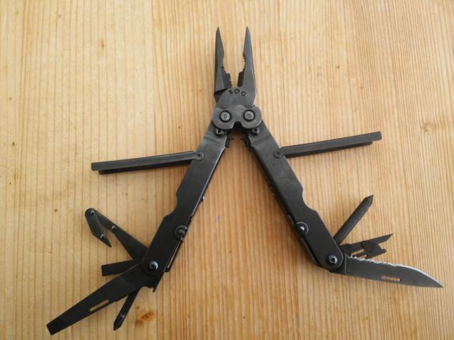

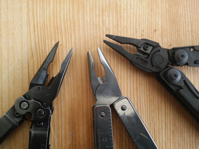

Les pinces
Powerlock 2 crans au dessus du lot ... pince ABSOLUMENT fantastique ; cette pince est très fine et robuste, de plus équipée d'un système à crémaillères qui démultiplie la force de serrage. Pour le Surge les plaquettes de la pince coupante sont remplaçables. la pince du Victorinox Sad Sad Sad est robuste mais pas assez fine en comparaison des deux autres, les plaquettes de la pince coupante du Victorinox sont trop petites (2 fois plus grande sur le Surge ou le Powerlock).

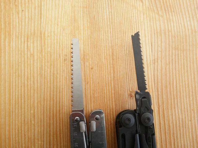

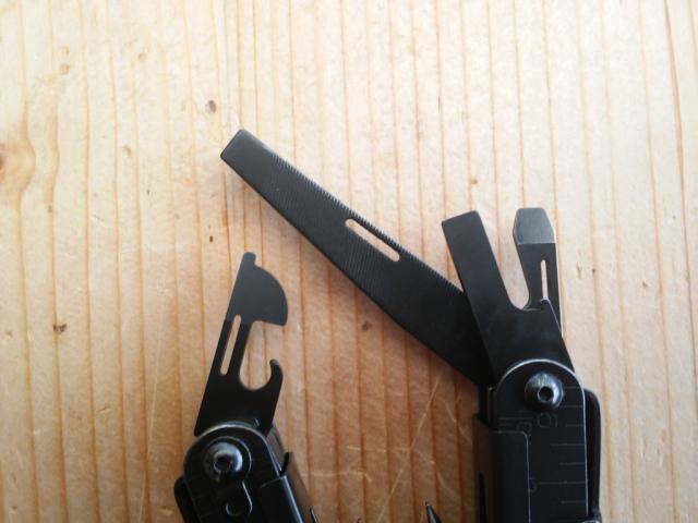

Les scies
Pas de scie sur le Powerlock mais il a une lime bois / métal. Sur le Surge la scie est disponible via porte embout spermettant de placer n'importe quel type de scie, lime .. type scie sauteuse. Le surge est livré avec une scie et une lime compatibles avec ce porte embouts.

le Powerlock a une pince FANTASTIQUE ... le reste est bon voire très bon ... il est léger dommage pas de ciseaux pas de scie ... mais une lime.
Le SURGE est très complet tous les outils sont bien pensés et très robuste. Les embouts c'est bien mais cela se perd facilement de plus ils ne sont pas au standard hexagonal. L'embout pour scie / lime est bien pensé mais il faut un étui spécial ou  supplémentaire pour les scies/limes ... plus 1 étui pour les embouts ... plus 1 étui pour le surge.... on prend son coffre à outils!
Le Victorinox ... dommage pour la pince et un deuxième tournevis en croix (plus petit)....

Belle revue. Merci. Juste un detail : problème sur la photo concernant les crurci qui est celle des poinçons.
Je ne connais pas le SOG mais son look ne m'enthousiasme pas et ce qui semble des couvercles sur les outils ne me paraît pas très  pratique (juste pour le confort de la pince) et les outils ne sont accessibles qu'en ouvrant la pince ... et en levant ces couvercles.
