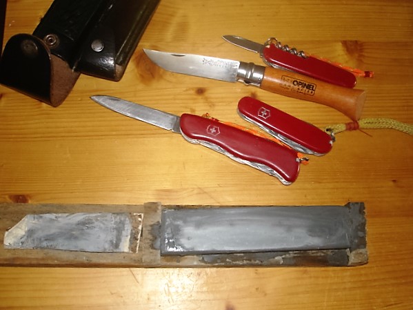

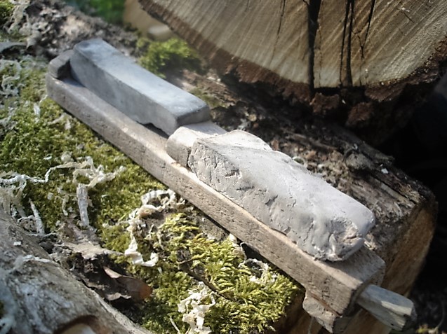

PostPosted: Thu 17 Mar - 18:20:30 (2016)    Post subject: Pierre à aiguiser, quel maître-achat ? Reply with quote
et en plus on peut bidouiller un socle pour zéro euros, ou presque:
on prend une planchette, largeur et longueur en rapport avec la pierre, on en scie trois morceaux disons d'un centimètre chacun.
on en colle un au bout pour servir de butée à la pierre, on positionne la pierre et on colle le second à l'autre extrémité. utiliser des serre-joints et de la colle à bois pour extérieur (important).
ça y est ça tient! pour dégager la pierre il faut la glisser sur le côté. il reste de la place au bout pour coller un bout de cuir, à la colle à bois ça marche! ou un polypore du bouleau, mais là je conseille de la néoprène...
ne pas oublier de coller le troisième morceau de bois en dessous pour servir de butée sur un bord de table, ou sur une bûche en pleine nature...
on peut y ajouter une poignée bouton, pour ce faire on peut utiliser un suisse, la scie, la lame, l'alésoir...
bon la pierre là n'est pas la plus sexy, elle est usée, et cassée, mais dépanne en forêt! il ne jette rien!
voilà une photo vaut mieux que 1000 mots alors que dire de deux photos?

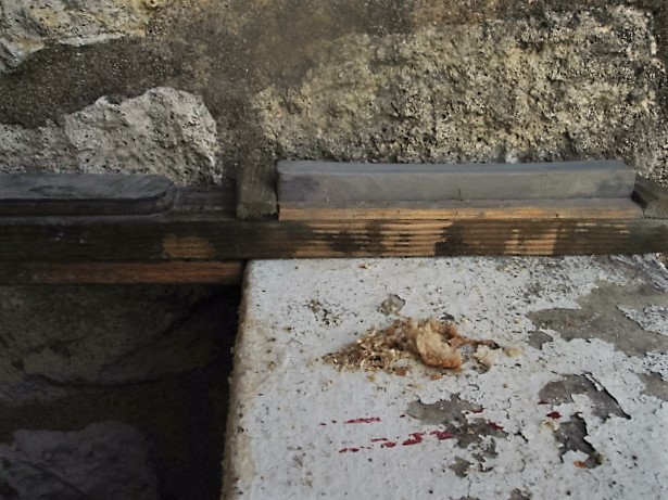

flexo
Joined: 17 May 2015
Posts: 335
Votre âge: 47
PostPosted: Thu 17 Mar - 18:24:18 (2016)    Post subject: Pierre à aiguiser, quel maître-achat ? Reply with quote
modèle plus sexy avec une pierre entière et pas trop usée:
bon mon appareil est en train de rendre l'âme, on voit pas grand chose!
une autre très fine vue de dessus sans butée bord de table

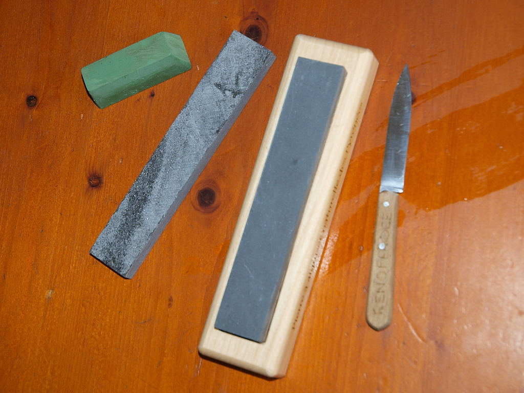

PostPosted: Sat 26 Mar - 13:55:36 (2016)    Post subject: Pierre à aiguiser, quel maître-achat ? Reply with quote
Bon, je n'ai pas le coup de main de mon grand-père ! Mr. Green
1er essai rapide, le tranchant de l'Opinel en a gagné mais on doit pouvoir faire beaucoup mieux.

Salut RenoFéroce,
T'inquiète, il faut du temps pour prendre le coup de main ! Ne lâche pas et entraîne toi sur des couteaux que tu affectionnes moins...
Tu peux nous décrire la photo ? En vert c'est une pierre ? Je ne distingue pas bien... Celle du milieu a l'air ultra abrasive ou c'est une idée ? Celle de droit que le support en bois à l'air plus fine déjà...
Prend le temps et garde courage !
Runs 59
Winston Churchill
PostPosted: Sat 26 Mar - 15:52:12 (2016)    Post subject: Pierre à aiguiser, quel maître-achat ? Reply with quote
À droite, la pâte à polir (verte), puis la pierre dure (abrasive), la pierre lisse sur le support-bois (pour finir), en dessous on trouve le cuir.
