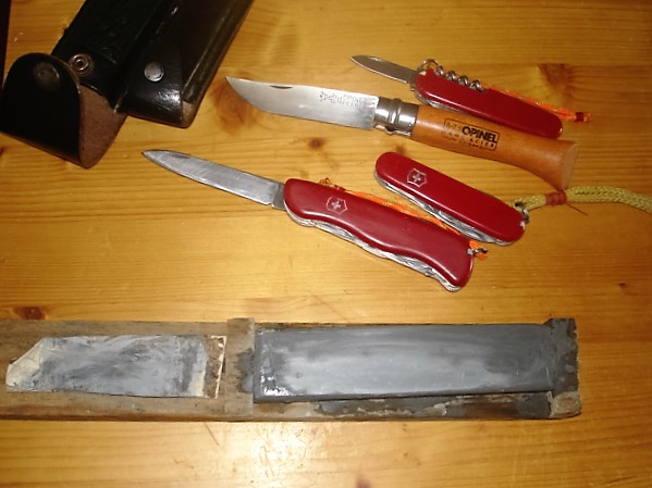

allez comme j'ai fait des photos de mes suisses pendant l'affûtage et le nettoyage, les voici.
pierre à affûter naturelle pour les rasoirs et polypore du bouleau en guise de cuir.

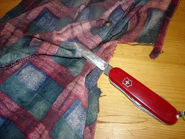

j'en avais marre de couper tous mes torchons alors depuis j'ai un chiffon dédié à essuyer les couteaux, uniquement; soit je le lave ou s'il est trop abimé je le jette.

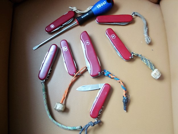

Pour un petit coup vite fait (pas au bureau, je parle de couteau suisse, là!) le fusil brunissoir,
qui redonne un tranchant rasoir une fois le coup de main pris.
Et en plus ça visse, et dévisse (pour se faire tourner dans l'autre sens)
le tournevis moderne en acier chromé bien dur

Pourrais tu être un peu plus clair flexo ,
car là j'ai un peu de mal à comprendre ton explication .......
Désolé
Syl20
Joined: 08 Mar 2016
Posts: 571
Localisation: 28
PostPosted: Sat 30 Apr - 10:42:27 (2016)    Post subject: Entretien de mes Suisses Reply with quote
Mac Flexo se sert d'un tounevis comme fusil pour aiguiser ses sak (enfin si j'ai bien compris lol)
Flexo c'est quoi les bouchon au bout de certain Sak ? Embarassed Embarassed Embarassed
flexo
Joined: 17 May 2015
Posts: 335
Votre âge: 47
PostPosted: Sat 30 Apr - 10:43:08 (2016)    Post subject: Entretien de mes Suisses Reply with quote
on s'en sert comme d'un fusil à affûter, sauf que là pas de strie, donc un tranchant plus lisse!
cet outil existe, ça s'appelle un brunissoir, mais  un tournevis, fait la même chose pour moins cher, il est aussi plus facile à trouver, et peut visser aussi.

L'idée m'est venue des deux faits différents,
un pote luthier possède deux brunissoirs, et un jour,
j'ai cassé un tournevis moderne en m'en servant de levier pour virer un coin de hache.
J'ai additionné les deux, constatant la dureté de l'acier des outils modernes.

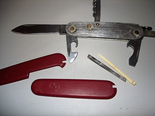

là c'est pas mon suisse à moi, je l'ai ramené de chez une copine où j'ai réveillonné . l'alu est oxydé,rien ne s'ouvrait hormis l'essentiel: le tire bouchon. j'avais une super photo avec la pierre et les outils, mais mon appareil déconne alors en voici une autre.
je pense qu'il s'agit d'un modèle pionnier 84mm
c'est son premier affûtage!
Regarde l'outil qui remplace la petite lame: c'est une lime à ongles. Ce modèle est un Sportsman 84 mm.
Bonne pioche en tout cas, c'est un beau modèle.
