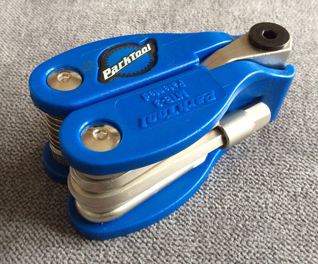

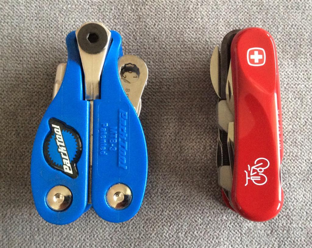

j'ai aussi un Park Tool MTB 3, que j'emmène sur chaque virée de randonnée.
De nombreux fabricants d'outils proposent des modèles assez pratiques,
j'avais choisi un Park Tool, car c'est une marque réputée pour l'outillage vélo.

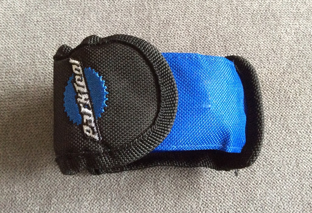

L'étui, ben disons que seul le coté pratique a fait partie du cahier des charges...

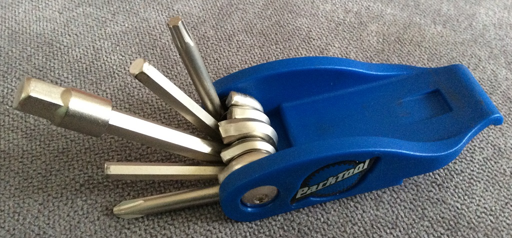

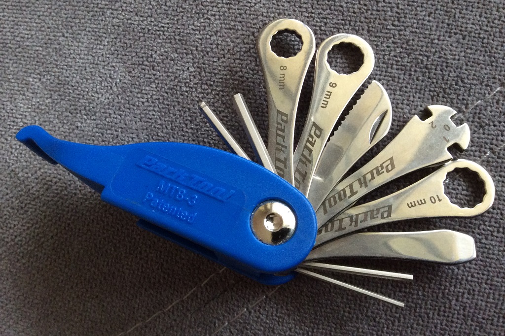

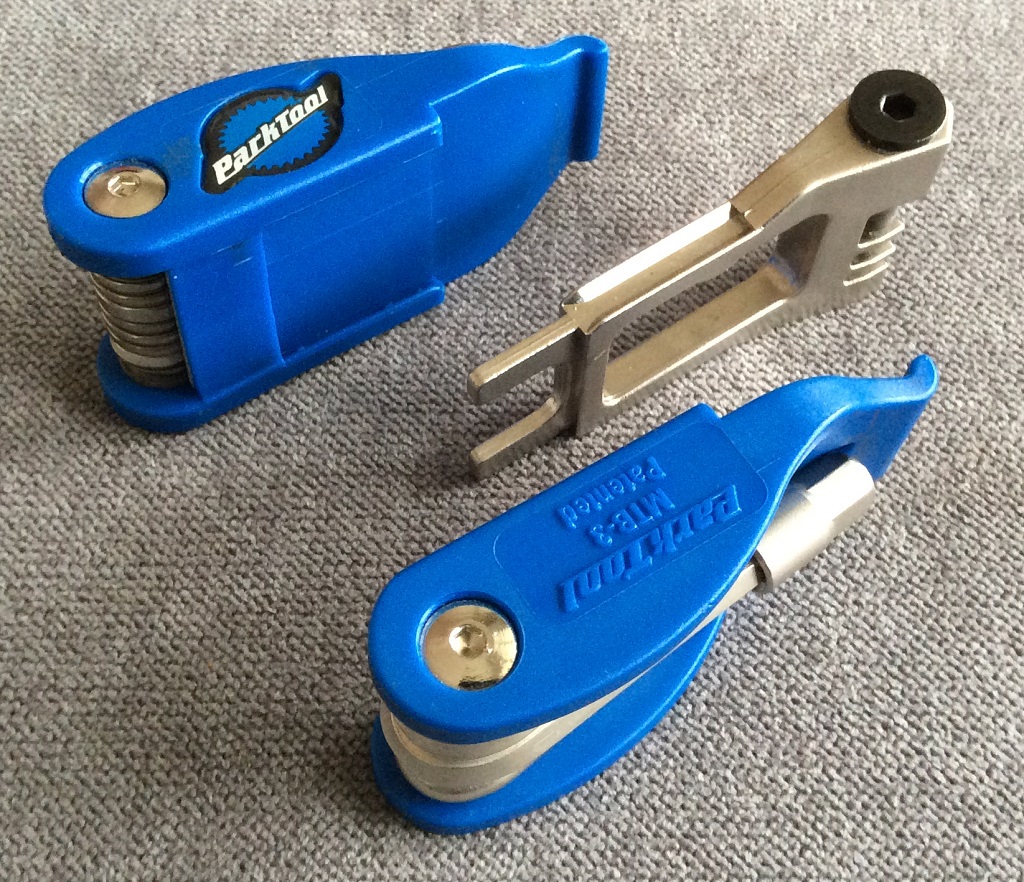

Voici le bestiau sorti de son étui. C'est compact et dense, pour un poids de 280g
Les deux blocs bleus se glissent pour sortir de la partie métallique,
qui fait office de dérive-chaine.
Chaque bloc bleu dispose à son extrémité d'un démonte pneu,
parfaitement fonctionnel, je m'en suis déjà servi, ça marche.
Sur cette partie, un tournevis cruciforme Philips, une clé Torx de 5, et des clés Allen de 4, 5, 6 ,
et un embout de 8mm qui prend place sur le 6.
Ce sont de vrais outils, fonctionnels, disposant d'un bras de levier réduit, mais d'une prise en main correcte,
grâce au bloc bleu qui tient bien en main.
Malgré tout, lorsque je m'en sers, je garde toujours mes gants,
l'outil est bien pratique mais guère ergonomique et ça peut faire mal quand on force. Avec les gants ça va mieux.
Sur l'autre bloc, on trouve le reste des clés Allen 1.5, 2, 2.5 et 3mm, clés plates de 8, 9, et 10mm, clés à rayon (3 tailles), une lame dentelée (on ne sait jamais, ça peut servir).

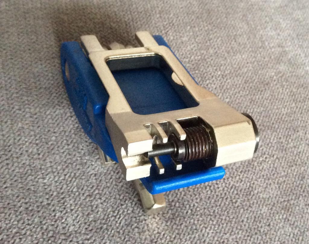

Sur la partie métallique, il y a un dérive-chaîne, fonctionnel, avec ergots de maintien de la chaîne.
Il faut utiliser une clé Allen de l'un des blocs pour le manipuler,
je n'ai jamais eu l'occasion de l'essayer, mais on doit pouvoir s'en sortir

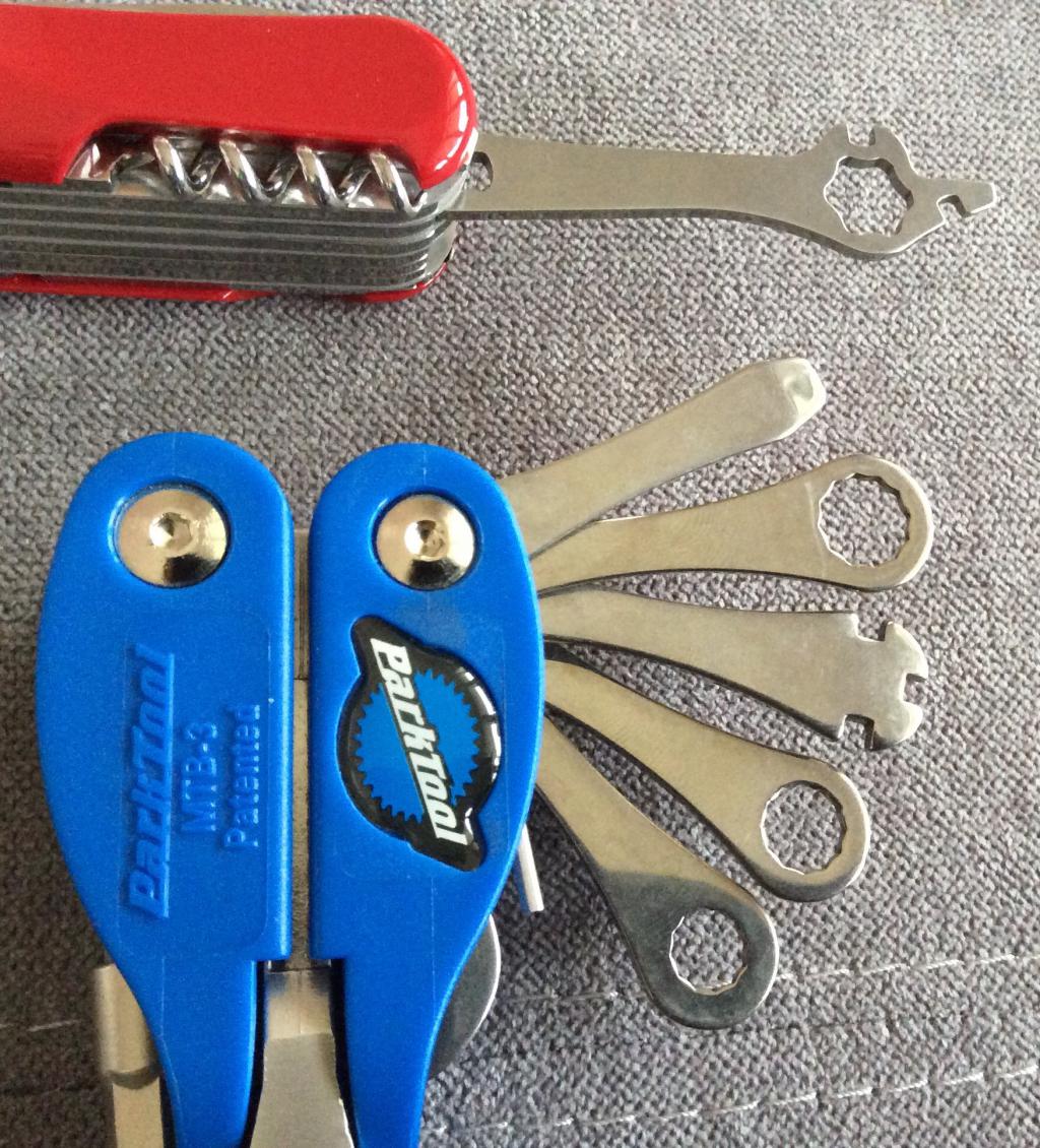

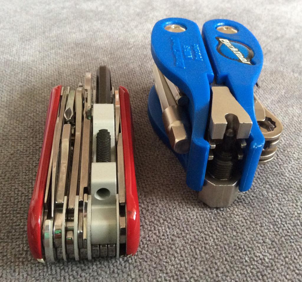

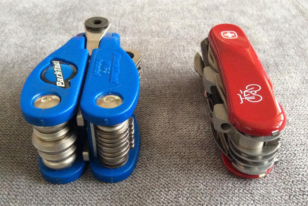

A propos de VTT, Wenger avait sorti des modèles dédiés au VTT, un MTB avec côtes classiques, puis le Biker 36, et enfin un Biker 37 avec côtes Evo et une pince.
Je fais une petite comparaison entre le Biker 37 et le Park Tool MTB 3. Rien de bien sérieux, ils n'ont rien de comparables. 176 g au Wenger contre 270g au ParkTool. On se rend vite compte que le Biker 37 n'a rien d'un vrai outil portable vélo, même si sa légèreté et sa compacité peuvent rendre service. Seul la clé plate peut rendre de vrais services en cas de problème vélo, le dérive-chaîne, quant à lui, mieux vaut passer son chemin, galère assurée... Pour le reste, il trouvera son utilisté pour casser la croûte, comme tout bon couteau suisse.

PostPosted: Sat 30 Apr - 18:20:11 (2016)    Post subject: Multi outils spécialisés vélo Reply with quote
C'est bien ce que je pense : ces coustifs suisses avec plein de pseudos fonctions sont plus des exercices de style qu'autre chose !
Je ne m'aventurerais jamais à les utiliser à la place des outils dédiés ....

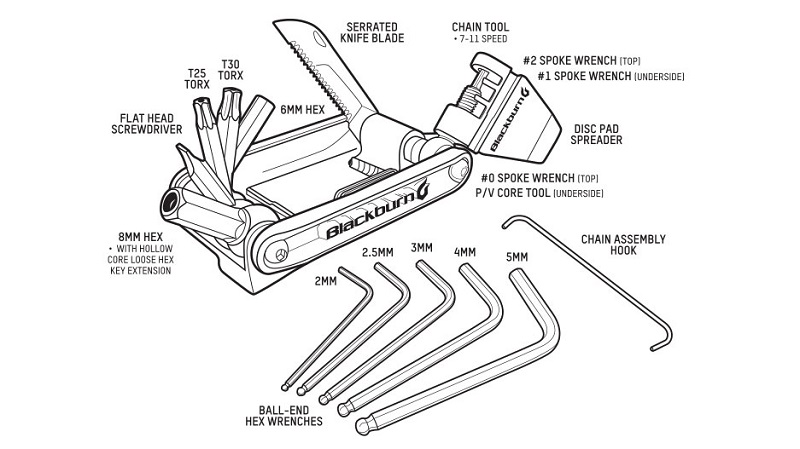

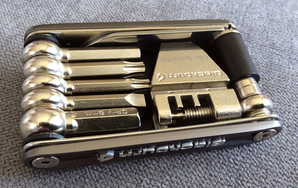

Je viens de faire l'acquisition d'un nouveau multi outils pour mon vélo de course,
car j'utilise le ParkTool sur mon vélotaf. Avec l'expérience, j
'attribue un outil et un équipement à chaque vélo dont je me sers,
et donc, voilà le prétexte que j'ai trouvé pour me payer un nouveau multi-outils vélo Rolling Eyes

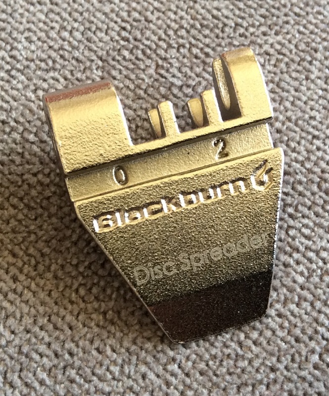

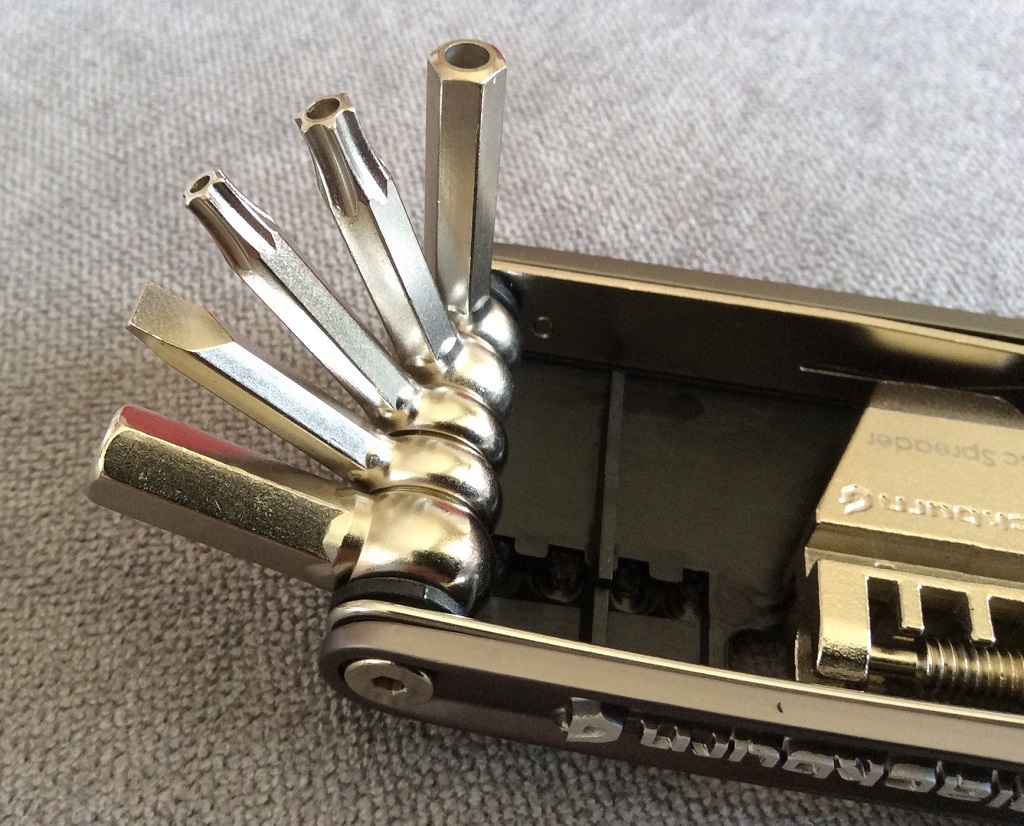

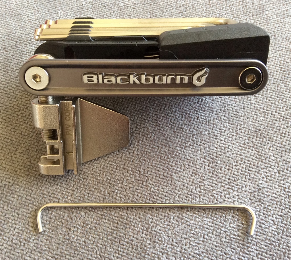

J'ai choisi un Blackburn Wayside Multi-tool, compact, complet et très bien pensé.

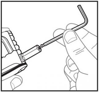

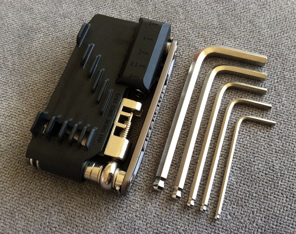

Une excellente idée est de présenter un magasin pour les clés Imbus, avec des clés qui se détachent du magasin.
Les clés sont détachables, ce qui est un plus indéniable,
de plus cela veut dire qu'on peut changer les clés à volonté,
mais celles qui sont livrées avec le Wayside sont d'excellente qualité,
avec la petite boule si pratique pour visser dans des angles difficiles.
Les autres outils sont plus classiques, non détachables, avec deux Torx, clé Imbus de 6 et 8,
et un tournevis plat. Autre détail intéressant, les deux Torx et les deux Imbus sont percés à leur extrémité,
pour pouvoir insérer les petites clés Imbus et servir de levier pour un bon serrage.

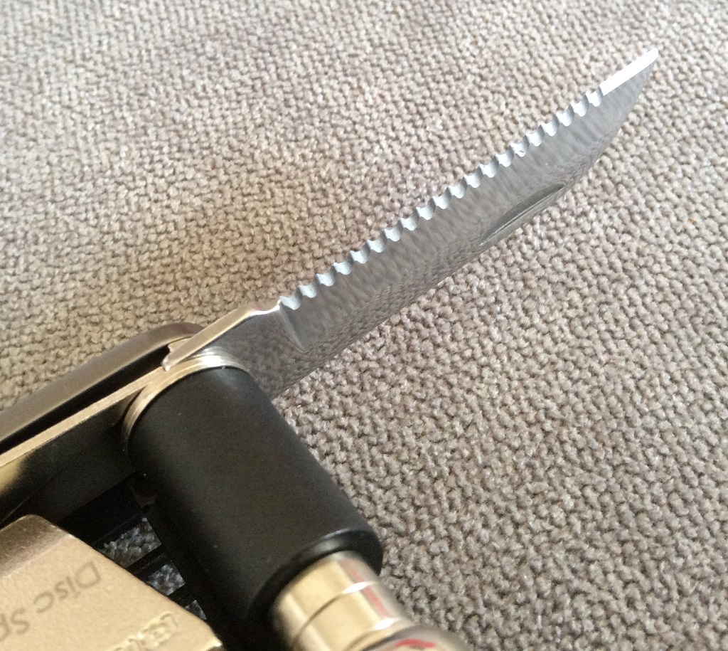

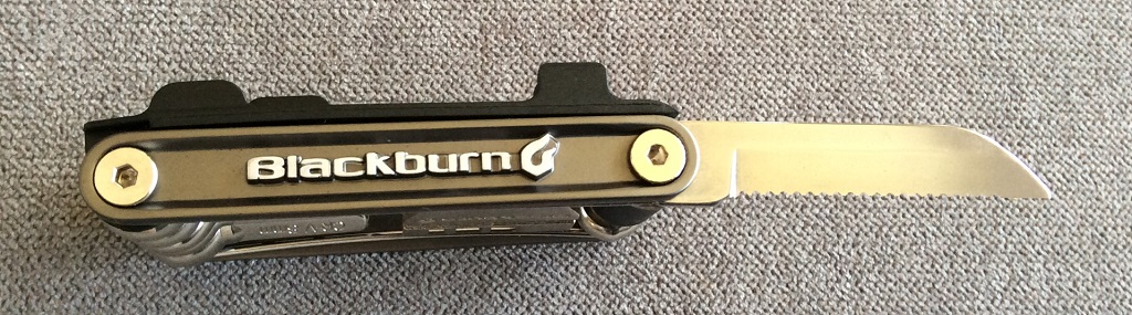

L'outil est équipé d'une jolie petite lame dentelée, et cerise sur le gateau, elle est blocable, avec un liner.

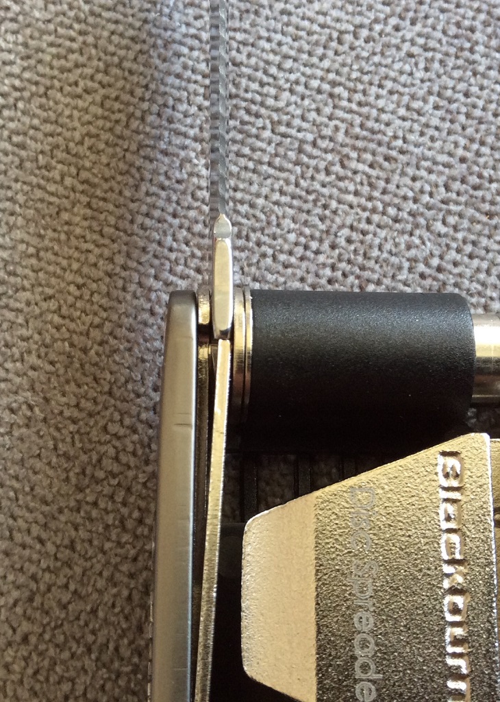

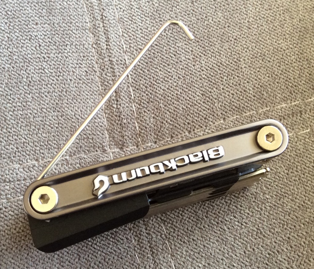

On passe ensuite au dérive-chaîne. Un vrai, bien détaiilé, avec les ergots qui vont bien pour caler la chaîne.
De plus, le Wayside accueille un crochet de maintien des deux brins de chaîne.
Voilà un outil qui a été conçu avec l'aide de mécanos vélo,
car même si on peut assembler une chaîne sans le crochet, ça va tellement mieux quand on l'a.

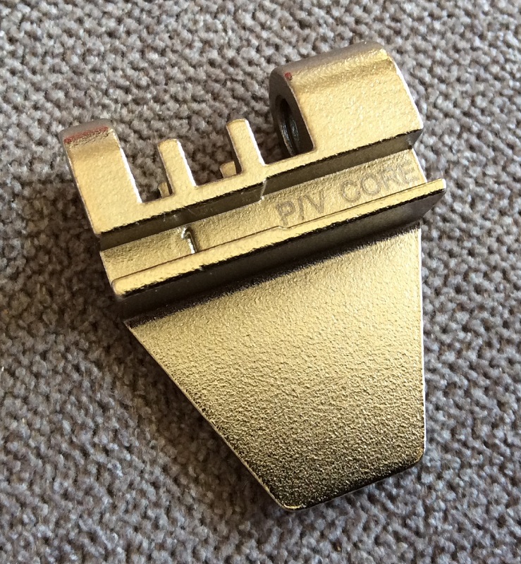

Pour finir, lorsque l'on dévisse complètement le dérive-chaîne du multi-outils,
on découvre deux rainures, une de chaque coté. Et cet élément devient clés à rayons, parfaitement fonctionnel.
Si je compare avec mon Parktool, plus volumineux, plus lourd (270g au lieu de 200g pour le Blackburn) ,
et un peu plus complet (deux démonte-pneus), mais il est nettement moins pratique que le Blackburn.
Bref, une excellente acquisition, j'en viendrais presque à souhaiter avoir des ennuis mécaniques durant une rando.
J'ai bien dit presque, car le but est quand même de ne jamais m'en servir,
et pour ça, je préfère passer le temps qu'il faut à effectuer un entretien régulier du vélo...

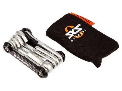

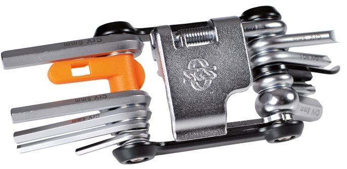

Super outil. Perso, j'utilise le multi-tool SKS, made in germany. Compact et bien solide.
Ducdiver
Joined: 02 Mar 2016
Posts: 568
Localisation: Genève
PostPosted: Fri 20 May - 17:21:11 (2016)    Post subject: Multi outils spécialisés vélo Reply with quote
Effectivement, ça a l'air très compact. SKS est une marque connue surtout pour ses garde-boues, pour toutes les tailles de roues, tous types de velo, je ne savais pas qu'ils commercialisaient aussi des outils.
Merci RenoFéroce, premier à enrichir ce fil de discussion, qui ne déchaîne pas les passions
