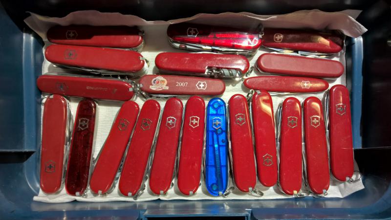

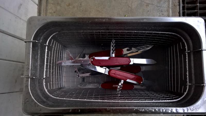

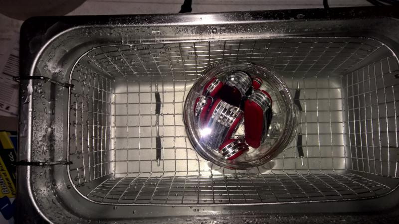

PostPosted: Sun 13 Nov - 11:56:18 (2016)    Post subject: Nettoyage de nos SAK avec un bac à ultrasons Reply with quote
Bonjour à tous
Quelques photos des premiers nettoyages.
J'ai utilisé du savon noir pour le moment.
Je traite les couteaux par petits lots
Puis rinçage le temps d'un cycle uniquement avec de l'eau déminéralisée
Je suis assez content de mon achat, le résultat est correct
Et voilà les couteaux après un petit coup de frotte sur les cotes et huilage.
Il ne me reste que l'affûtage
A+
Posts: 51,325
PostPosted: Sun 13 Nov - 12:04:12 (2016)    Post subject: Nettoyage de nos SAK avec un bac à ultrasons Reply with quote
Okay Okay Okay ppr21 !!
 Mais ton bac à ultrasons , on dirait un bac de friteuse ?? ......
Question
Joined: 07 Aug 2016
Posts: 845
PostPosted: Sun 13 Nov - 12:09:57 (2016)    Post subject: Nettoyage de nos SAK avec un bac à ultrasons Reply with quote
Oui Mac c'est vrai qu'il fait penser à une friteuse  Mr. Green
C'est un modèle 6 litres avec cuve et panier inox.
Posts: 51,325
PostPosted: Sun 13 Nov - 12:40:33 (2016)    Post subject: Nettoyage de nos SAK avec un bac à ultrasons Reply with quote
PostPosted: Sun 13 Nov - 16:58:30 (2016)    Post subject: Nettoyage de nos SAK avec un bac à ultrasons Reply with quote
C'est un bac grand modèle. Dans le mien, je peux mettre 2 SAK, outils dépliés.
