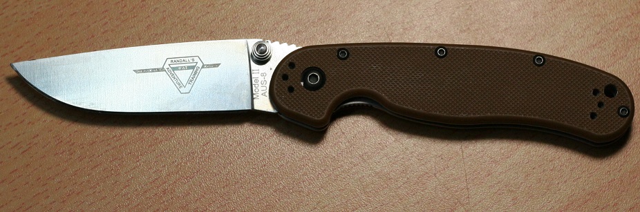

En complément d'un Victorinox, j'ai toujours en EDC un couteau à ouverture d'une main.
la quête du parfait modèle est tout aussi compliquée que la quête du parfait SAK, voire plus vu que pour les SAK on connait déjà la marque parfaite Rolling Eyes
au fil du temps, les gouts et les besoins s'affinent et ces derniers mois, j'ai jeté mon dévolu sur un Ontario RAT 2
petit couteau à blocage de lame par liner-lock, manche de 10,1cm, lame de 7,6cm, un poids de 80g, acier AUS8 et pour un prix de 35/40€, super petit EDC.

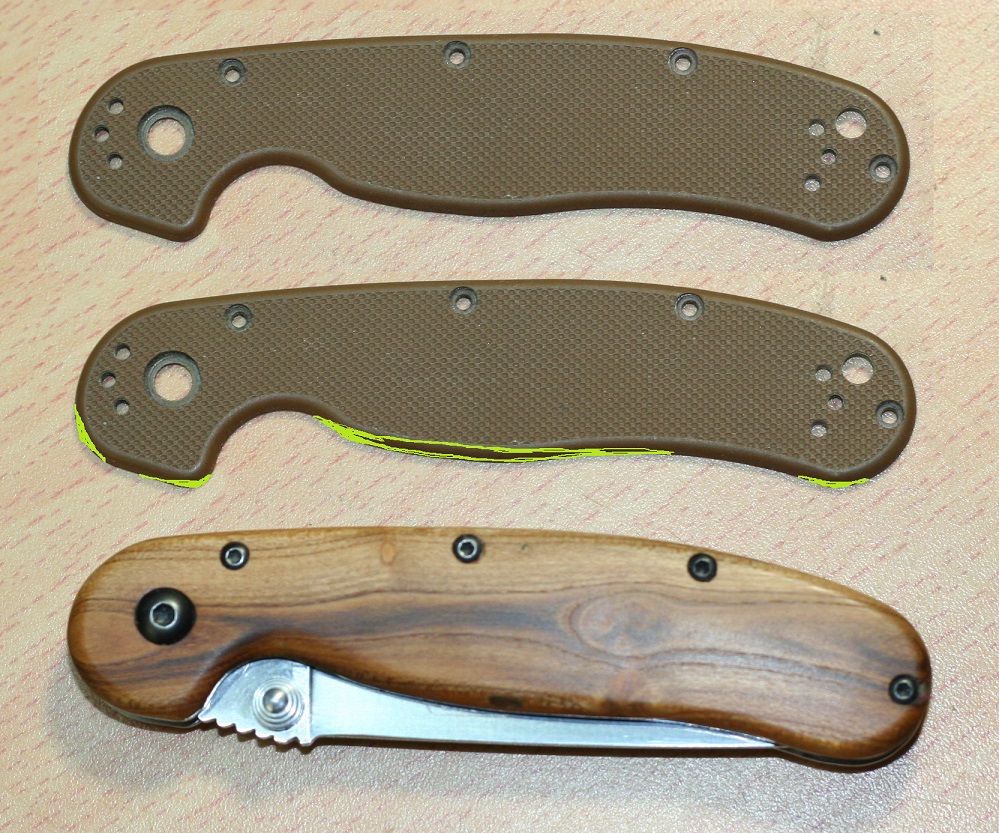

quelques petits points que je n'aimais pas trop sur ce couteau: la forme de la lame ''bossue'' au dos de celle-ci et les plaquettes en FRN pas top à mon gout, j'ai donc décidé de revoir ça.
L'objectif est donc de retoucher la ligne du couteau, refaire des plaquettes en bois (la France étant en état d'urgence permanent, plus facile de se promener avec un coutelas de bois qu'un tactical G10 black Razz )
et une petite cure d'amaigrissement sera toujours la bien venue, l'objectif étant de passer de 80g à 60g.

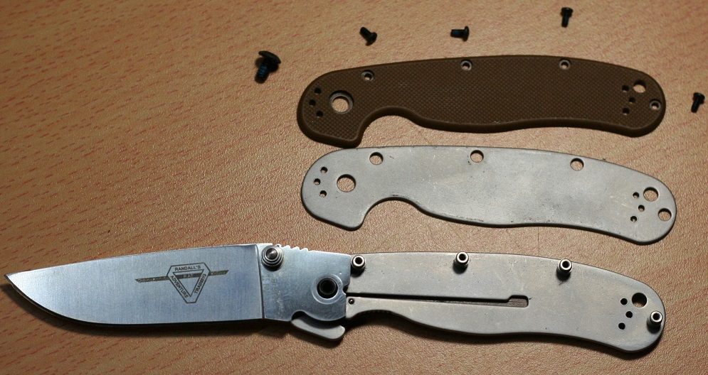

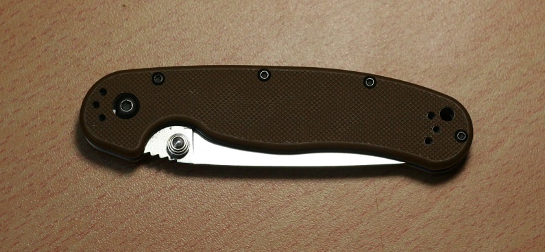

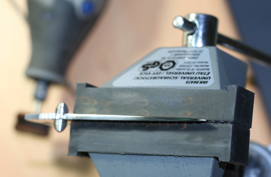

1ère étape, démontage du couteau, architecture ouverte, très simple.
je commence par la lame et la passe à la meule électrique pour enlever de la matière rapidement (attention à ne pas trop chauffer l'acier pour ne pas changer la couleur et la trempe)
j'affine au Dremel pour donner au dos une forme arrondie à la finition miroir
je meule aussi l'ergo qui sert pour les gauchers (ouf, le filetage est de l'autre coté, 1 chance sur 2)

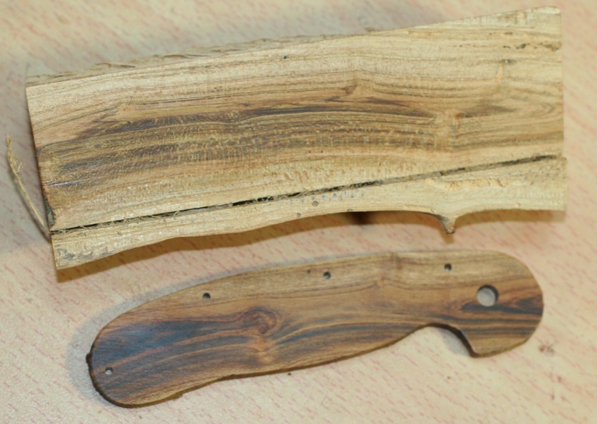

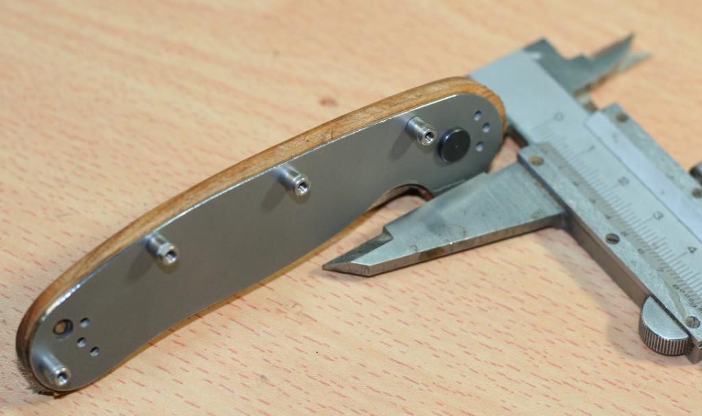

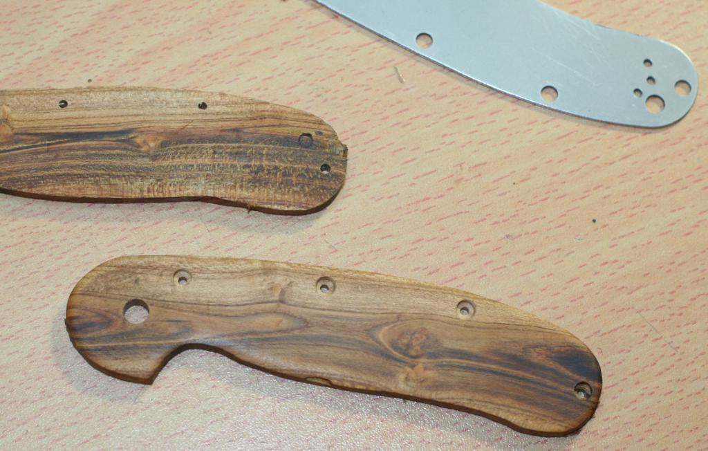

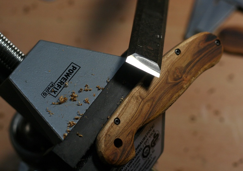

2ème étape, le manche en bois:
J'opte pour un bout d'abricotier qui a une jolie couleur mi claire mi foncée
2 coups de scie dans le rondin et me voilà avec une lamelle de 3mm
perçage, détourage et on fixe ça sur la platine
quelques coups de ciseaux à bois qui ont fait leurs preuves, des Peugeot plus vieux que moi!

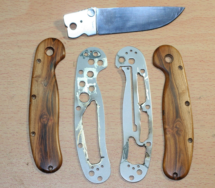

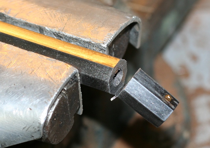

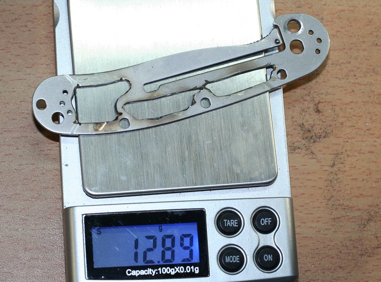

puis je m'attaque aux platines, que c'est dur l'inox quand on a pas l'équipement qui va bien, à la perceuse et au Dremmel c'est chaud...
pas super esthétique mais invisible et efficace sur la balance

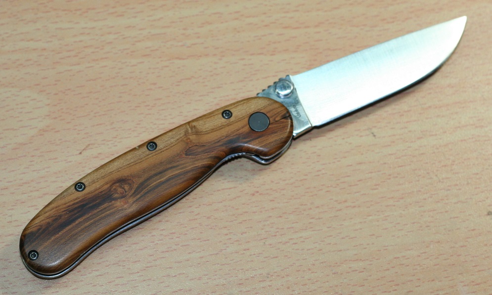

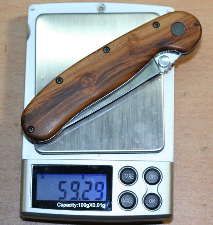

dernière étape: le remontage
voici les éléments terminés
J'en ai aussi profité pour revoir la forme du manche avec quelques petites retouches discrètes mais jolies et plus agréables en main
Je remonte le tout et termine pas un petit poncé-huilé à l'huile de lin comme sur mes vieilles crosses
objectif atteint Okay

bon choix de couteau j'ai le grand frère et c'est un excellent modèle .
l'abricotier et somptueux ça ma rappel la couleur d'un abricot bien mure .
il faut reprendre chaque photo pour se rendre compte du taff réalisé notamment la lame .
au final je trouve que le look et bien plus sympa que le modèle d'origine plus effilé ,moins massif ,moins tacical
par contre sur la platine de lock je trouve que tu as était un peu trop généreux sur l’allégement
ps: bonne idée le ciseau pour casser les angles  .

j'ai aussi le grand frère, le RAT1; le RAT des villes et le RAT des champs
je ne sais pas pour l'abricot bien mure, je vis en Bretagne Mr. Green
oui, pas mal de taff sur la lame, le dos débossé, rajout d'un petit picot de pousse (jimping), arrondissage et polissage du dos pour un aspect mixte de la lame satin/brillant, suppression du sumstup gaucher, modif du ricasso pour être en harmonie avec le nouvel arrondi du manche, légère modification du ventre de la lame (moins de belly).
les tranches des platines aussi ont été modifiées, déjà pour épouser la forme des plaquettes bois bien sur mais aussi pour avoir un aspect brillant en harmonie avec le dos de lame et les restes du sumstup gaucher.
pas d'inquiétude sur l’allégement des platines, c'est étonnamment très solide cette architecture ''treillis'' pleine de vide, surtout que les contraintes méca ne sont pas dans l'axe le plus affaiblis et une fois remonté, les 2 platines sont solidarisés avec les entretoises, c'est aussi rigide que le cadre d'une Ducati Okay
avec quelques râpes et scies, je n'ai pas beaucoup d'autre outils à bois que ces ciseaux Peugeot, c'est donc toujours de l’artisanat manuel mais avec un ciseau qui talle rasoir le travail peut être hyper précis (si on as les yeux qui vont bien ) et que tu travail le bois dans le bon sens des fibres mais ça dépend essentiellement du bois, entre du cocotier et du buis Razz
