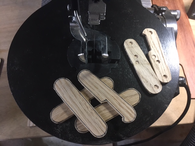

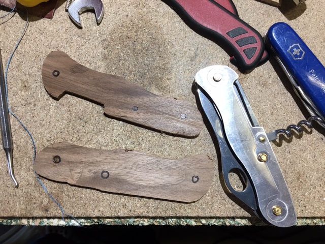

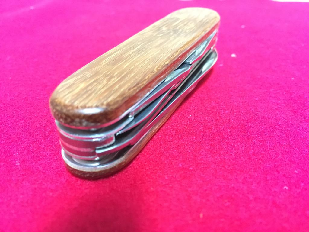

Grâce à la lecture et aux conseils trouvés sur le forum, je vais essayer de partager mes réalisations.
Je suis preneur de vos conseils ou remarques car je pense avoir encore beaucoup de choses à apprendre.

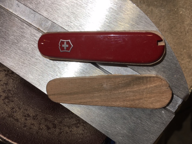

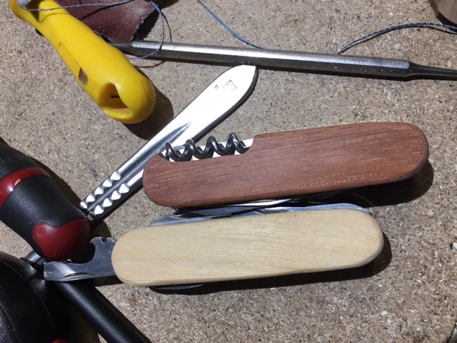

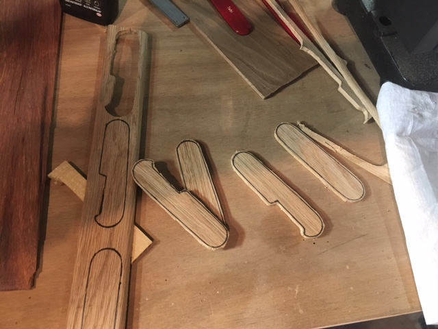

Pour mes premières réalisations j'ai utilisé du noyer.
Les photos de différentes étapes .

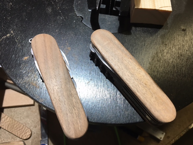

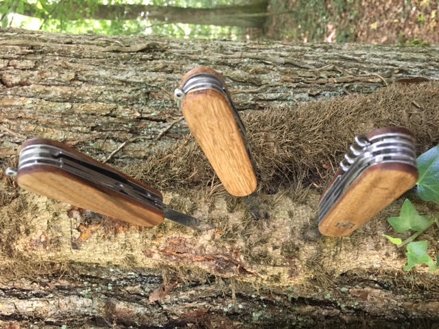

Voilà le résultat après traitement poncé-huilé à l'huile de lin. Le troisième a les cotes en chêne.
Il n'y a pas beaucoup de photos pour ce premier lot

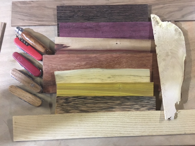

Mais je vais avoir de quoi me rattraper avec ce lot de bois  Embarassed
A+

Attention avec l'amarante (violette) : pour qu'elle aie une super couleur, met-là un jour ou deux en plein soleil. Pour qu'elle la conserve (car elle l'a déjà) sans demander d'entretien, pense à la vernir !
Tu peux aussi jeter un œil ici :

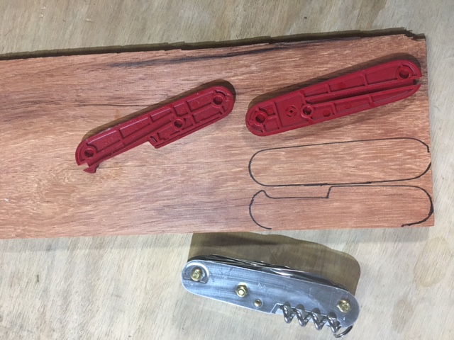

PostPosted: Mon 19 Jun - 21:36:47 (2017)    Post subject: Mes bricolages pour réaliser des côtes en bois Reply with quote

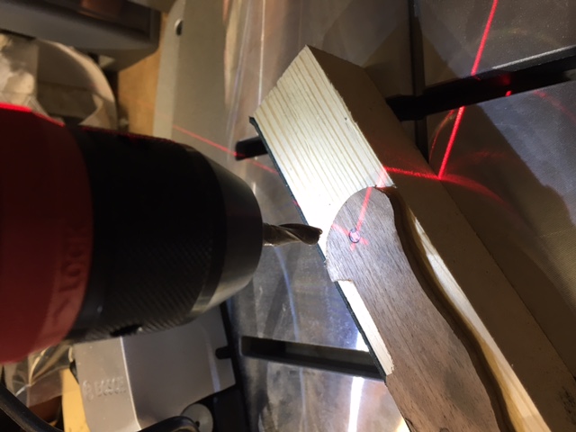

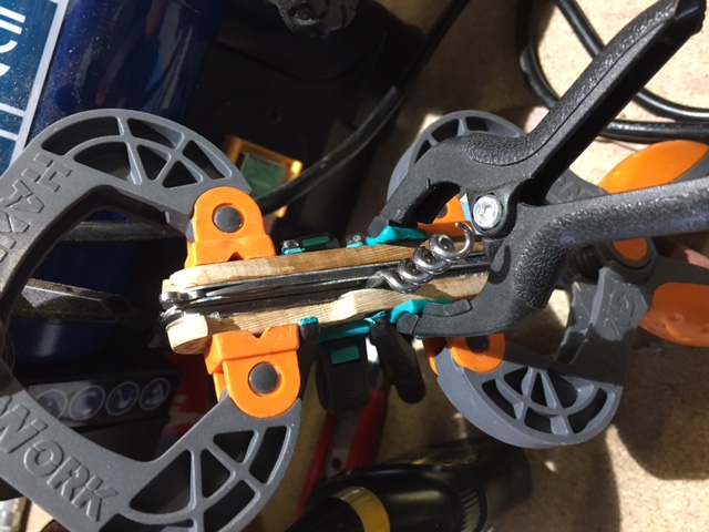

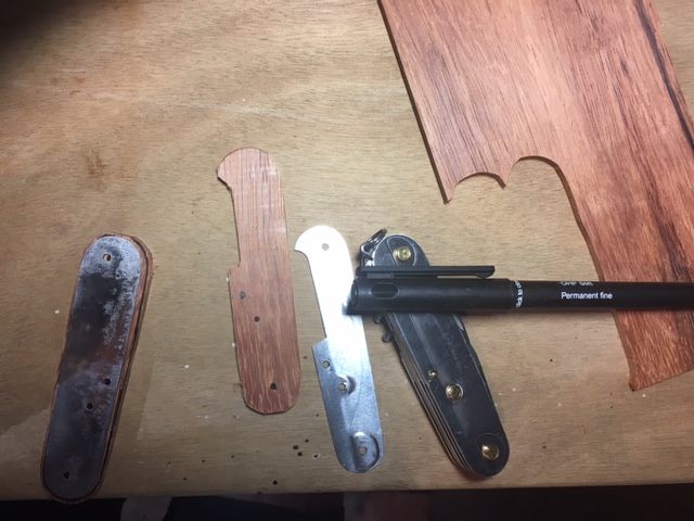

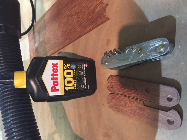

Le week-end a été l'occasion pour bricoler au frais  Ouf
On prend un donneur volontaire  Mr. Green

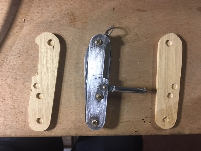

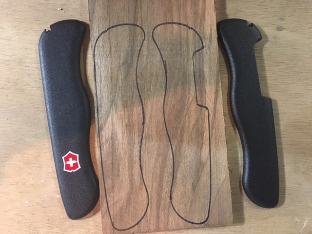

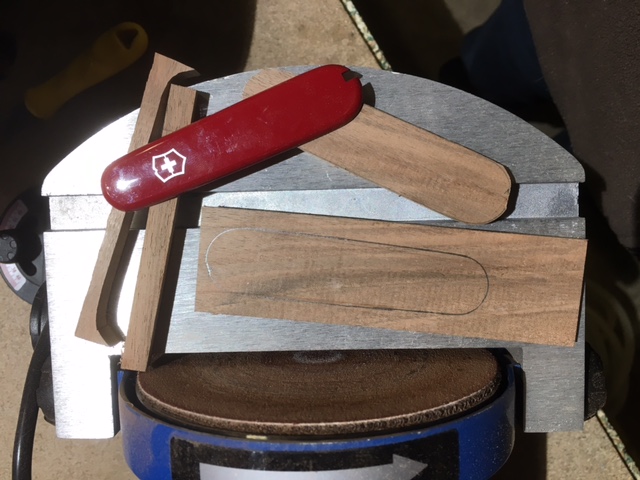

On trace, je ne me souviens plus du nom de ce bois
On scie et on perce
On ajuste

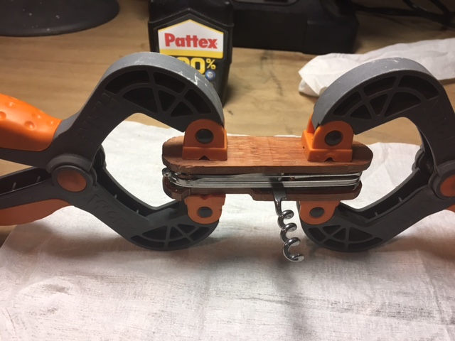

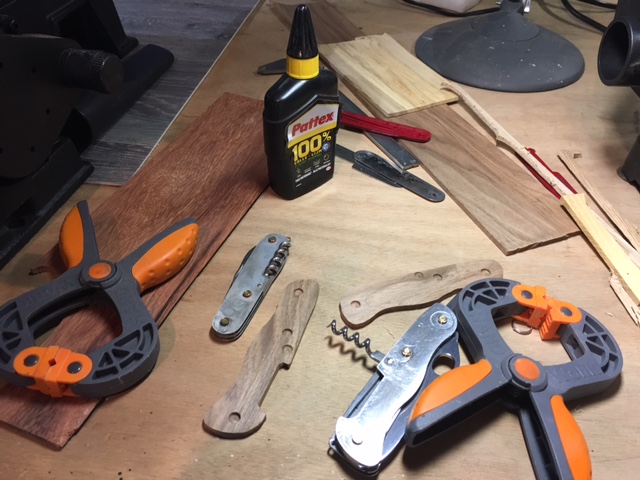

Et on prépare le collage en rayant bien l'aluminium
Et maintenant il faut attendre 24h00, c'est peut-être pas nécessaire,mais bon je ne vais pas prendre de risque.

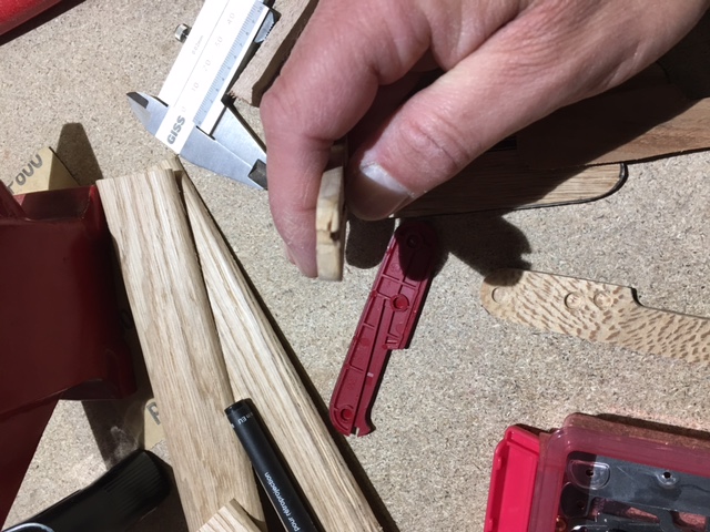

Quitte à devoir attendre,autant profiter que les outils soient sortis pour continuer d'autres plaquettes  Embarassed

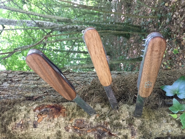

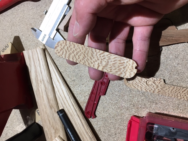

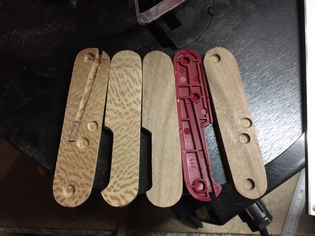

De l'acacia pour un autre 91 mm
Du chêne aussi
Et un projet en noyer pour un 111 mm
Pour tous ces bricolages, ma technique consiste à préparer des plaquettes un peu plus large que nécessaire, et ce n'est qu'après collage sur le couteau que je fais les finitions.
Les deux premiers en cours de finition

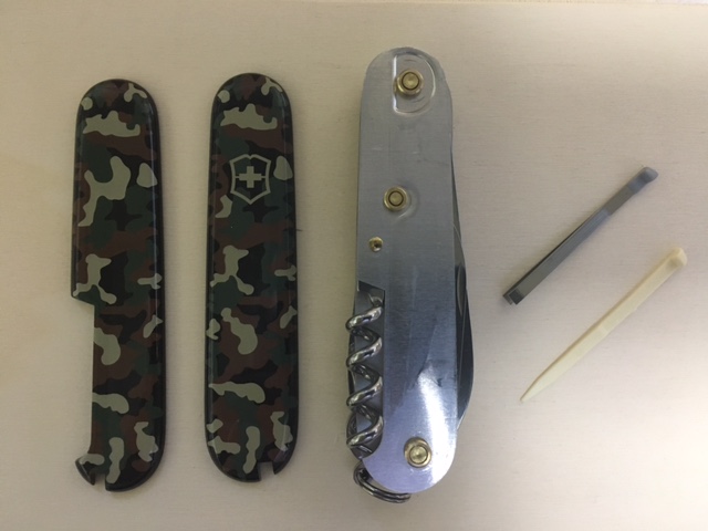

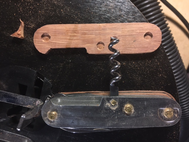

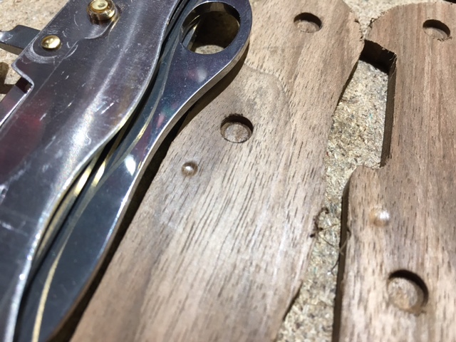

Pour l'intégration du cure dents et de la pincette, j'ai déjà fait un essai sur du platane,mais c'est assez fragile comme bois
Je suis preneur de vos remarques et conseils
A+

j'ai hâte de voir le platane bien poli , il m'as toujours intrigué ce bois avec ces petit yeux  Smile .
concernant les encoches c'est minutieux il faut un peu de cuter , un peu de lime , un peu de chance de ne pas trop creusé Very Happy

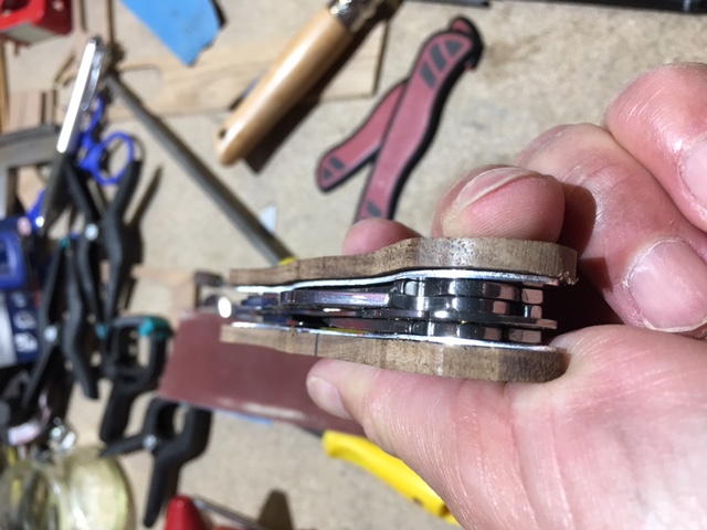

PostPosted: Sun 25 Jun - 21:32:10 (2017)    Post subject: Mes bricolages pour réaliser des côtes en bois Reply with quote

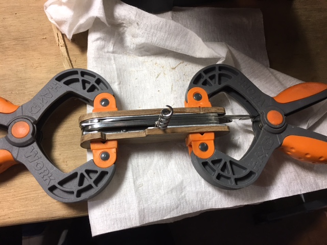

Les cotes pour le 111 avancent  Very Happy
Et collage
A suivre Mr. Green

Mais je me pose toujours la question ,
je n'ai jamais osé l'utilisé pour des collages qui doivent très bien tenir et durer dans le temps .......
La colle Pattex 100 % tient elle vraiment à 100 % ??  Question
Joined: 07 Aug 2016
Posts: 845
PostPosted: Mon 26 Jun - 20:49:40 (2017)    Post subject: Mes bricolages pour réaliser des côtes en bois Reply with quote
Bonne question
Pour le collage de plaquettes, elle a l'avantage d'être souple car elle contient du Néoprène.
Les différences de coefficient de dilatation entre le métal et le bois est ainsi compensé.
Je n'ai pas non plus 10 ans de recul.
D'autres membres du forum l'ont utilisé, peut-être pourront ils confirmer la tenue dans le temps.
Mais moi j'en suis content  Okay

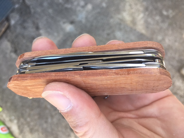

Plaquettes en platane collées.
La suite à venir

La colle Pattex 100% ?
Boudée par certains car elle se trouve en "grande surface", cela n'en reste pas moins un excellent produit qui avait remplacé la cyanoacrylate de marque connue pour coller le bois et l'alu sur mes couteaux. Jamais eu de mauvaise surprise en condition normale d'utilisation.
Joined: 07 Aug 2016
Posts: 845
PostPosted: Tue 27 Jun - 21:20:13 (2017)    Post subject: Mes bricolages pour réaliser des côtes en bois Reply with quote
Merci Laurent pour ton commentaire.
Je n'ai pas ton retour d'expérience pour la colle Pattex 100%, mais c'est suite à un des tes conseils (excellent  ) sur un autre post que je l'ai acheté.
Autre point positif de cette colle, même si elle déborde un peu, une fois sèche, elle s'enlève facilement sur le métal des intercalaires ou outils de nos SAK.

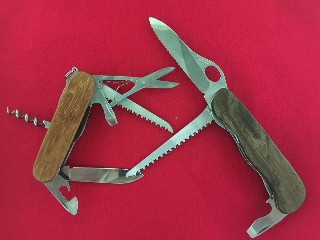

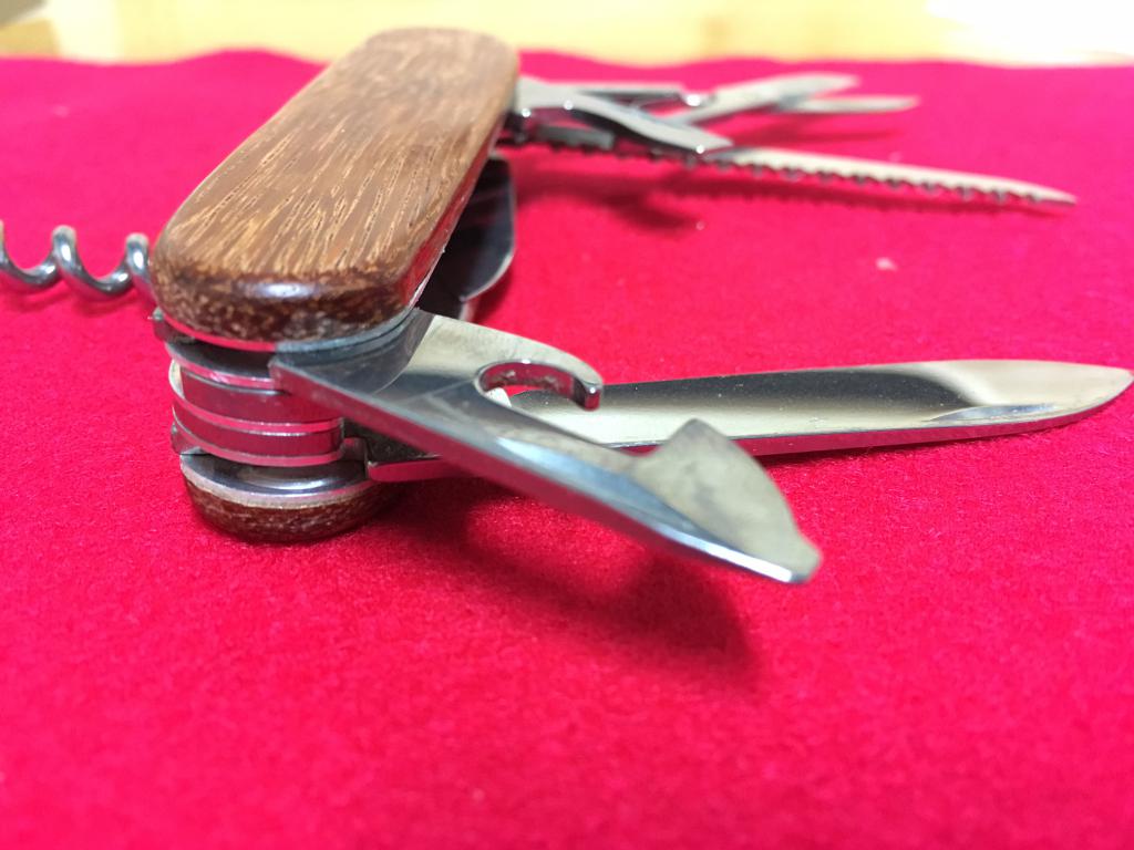

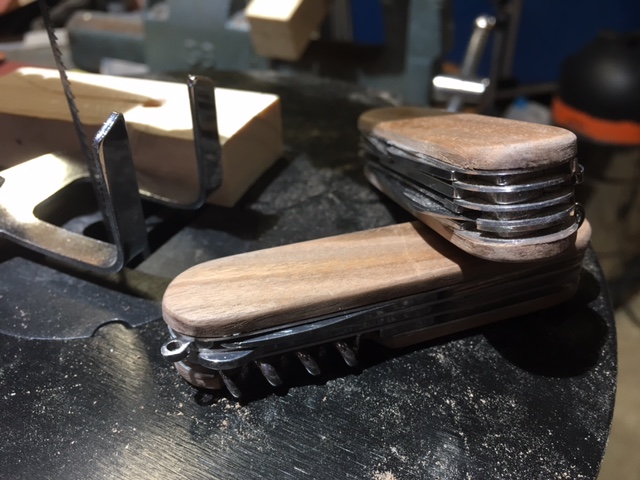

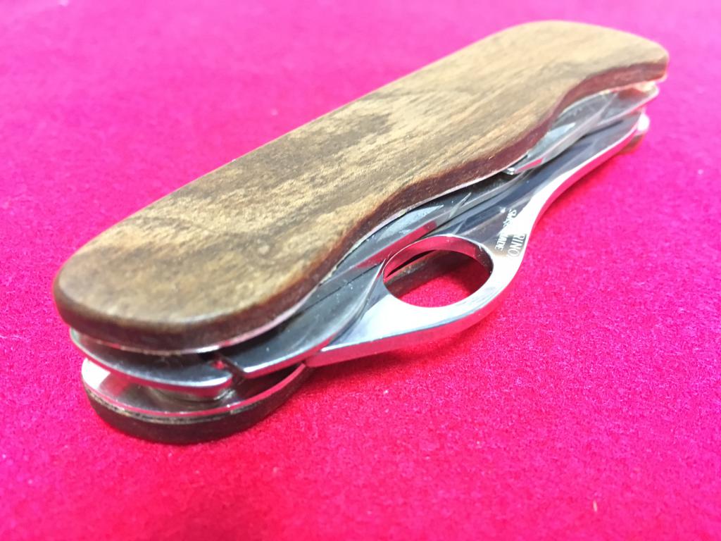

J'en profite pour poster quelques photos de 2 Victorinox fraîchement terminés.
Pour le 111, plaquettes en noyer.
Par contre je ne me souviens plus du bois pour le Huntsman Mr. Green
Posts: 1,976
PostPosted: Mon 3 Jul - 08:45:15 (2017)    Post subject: Mes bricolages pour réaliser des côtes en bois Reply with quote
ça ressemble a du bois de serpent .
par contre j'aurai un peu plus arrondi les tranches sur le onehand .
