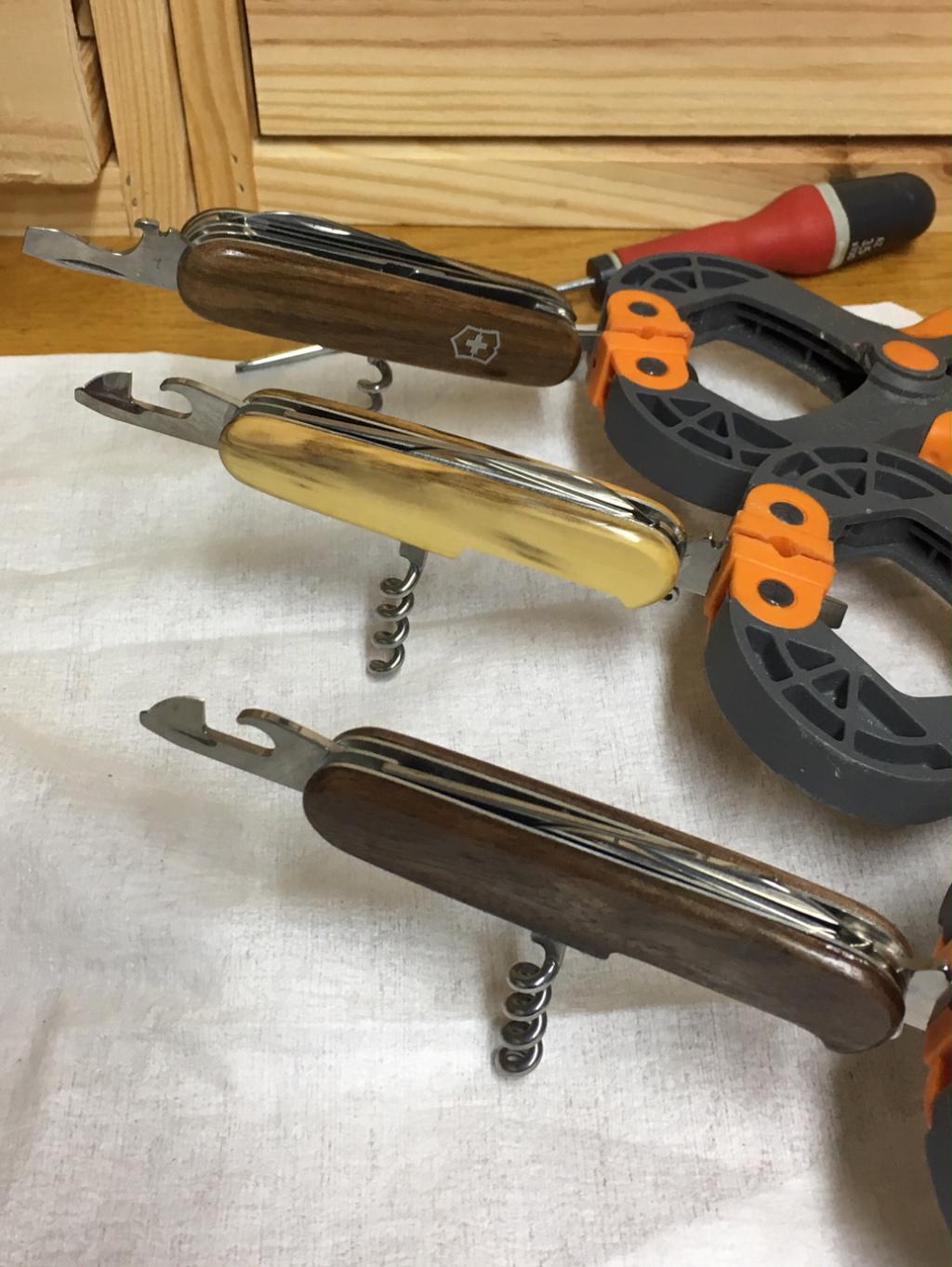

PostPosted: Sat 10 Feb - 19:47:31 (2018)    Post subject: Mes bricolages pour réaliser des côtes en bois Reply with quote
Un peu de vernissage aujourd'hui

Le dernier m'intrigue... C'est un 108mm?
Oui 108mm Solo

PostPosted: Mon 12 Feb - 10:48:42 (2018)    Post subject: Mes bricolages pour réaliser des côtes en bois Reply with quote
c'est fibreux le noyé ?
c'est bien plus esthétique avec un passe lacet laiton .
Non le noyer américain n’est pas trop fibreux. Le résultat est assez  agréable  Okay .
Pour le passe lacets, de mémoire, c’est Toi qui me l’avais conseillé lors de mon précédent custom de 108mm  Embarassed

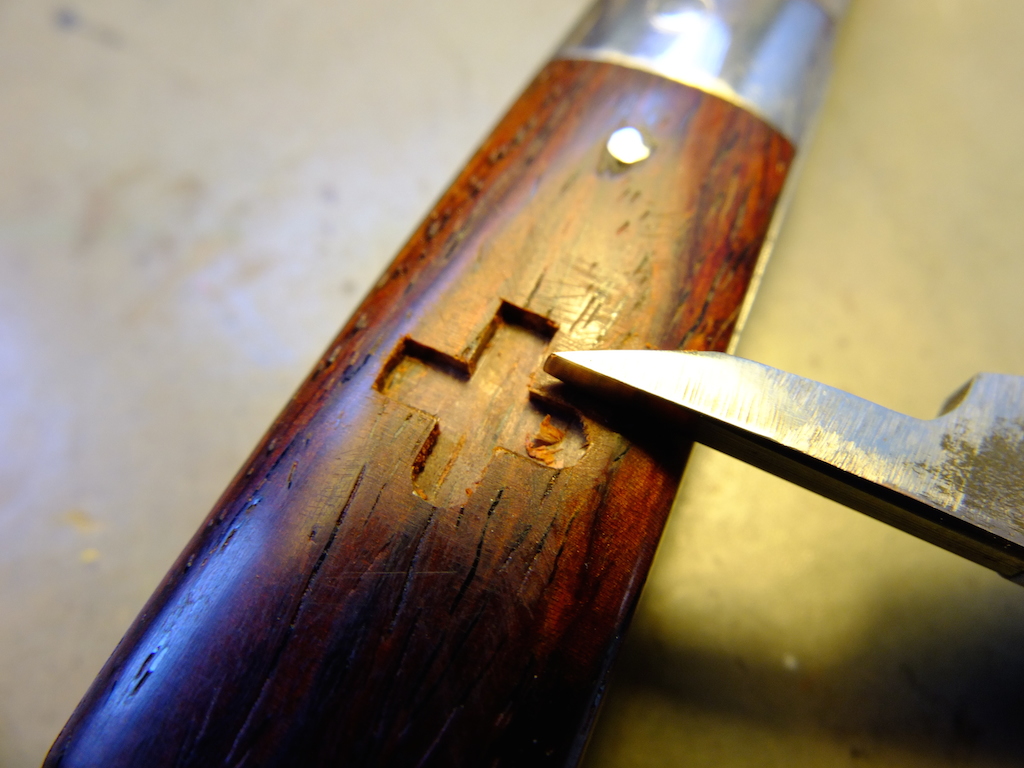

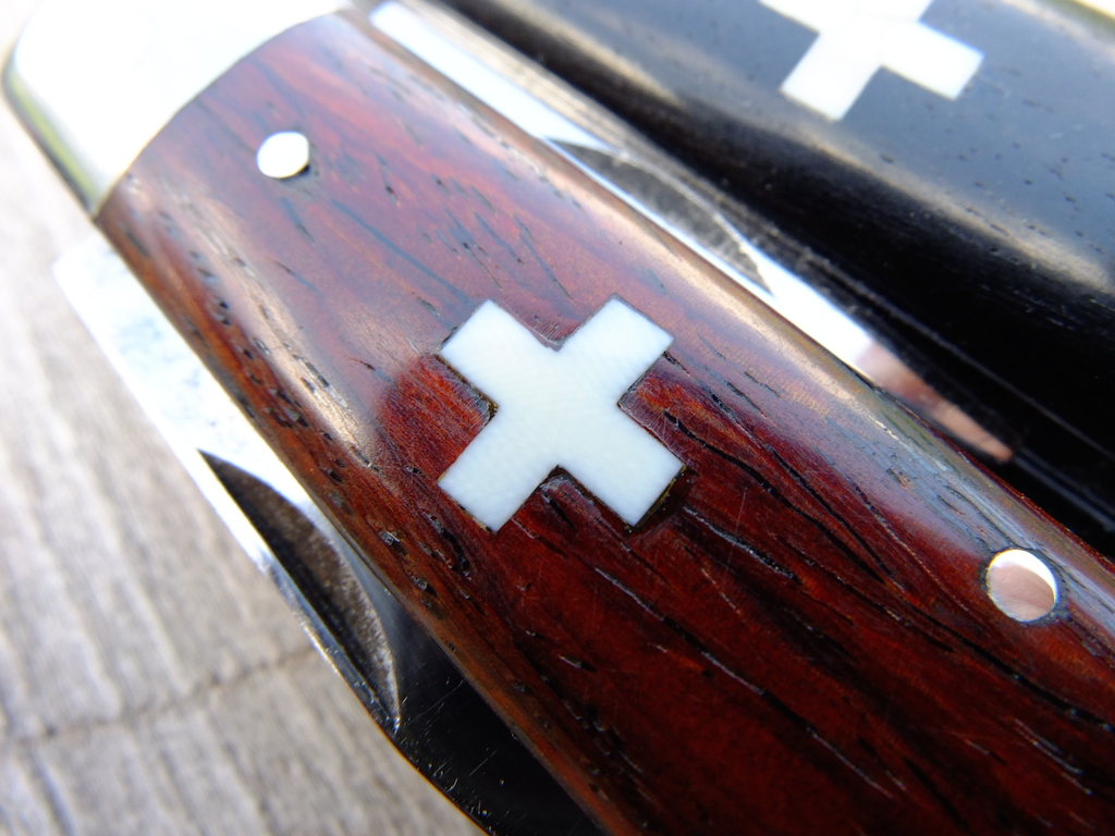

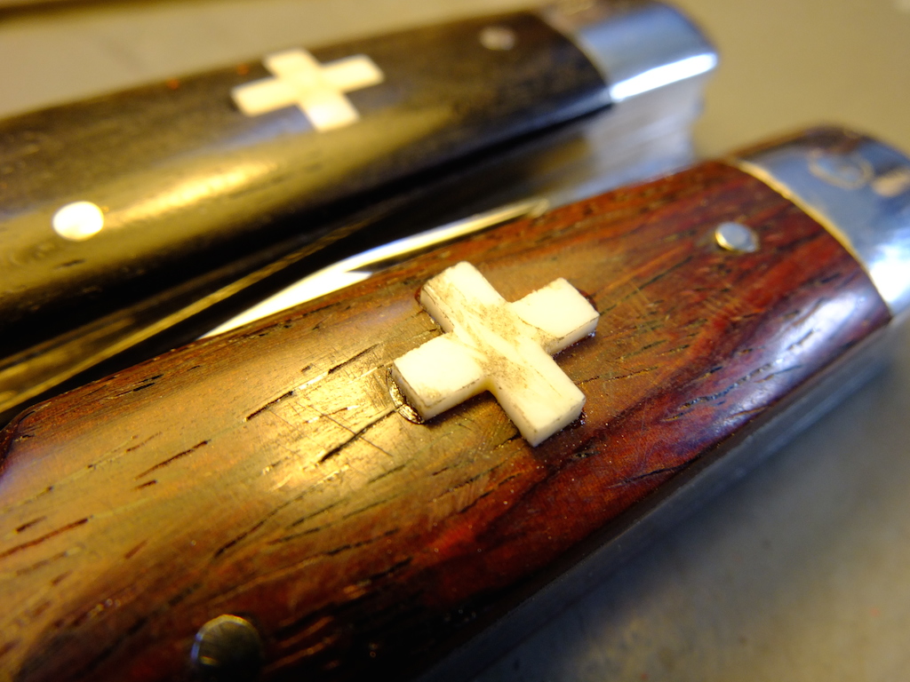

J'ai tenté sur plusieurs couteaux une incrustation d'un matériaux noble (a base de touche de piano, dans mon cas). J'ai fraisé le logement de la croix, fait les angles avec un micro ciseau (fait maison) et incrusté la croix en "matériau noble croix à base de touche de piano" qui rentrait un peu en force, que j'ai collée avec de la cyano. Ce donne un bon contraste avec certains bois comme ci dessous avec du wengé (sur un 1908).

jolie incrustation, du beau travail
la croix blanche est parfaite, c'est quel matériau les touches de piano?
avec un mini ciseau à bois pas simple de rester sur le trait que tu as choisi si tu tombe sur une fibre de bois récalcitrante
je n'ai pas encore tenté l'incrustation de la croix suisse dans des plaquettes mais j'aurais plutôt vu ça avec une mini lime d'ajusteur a section carrée (c'est surtout parce que j'en ai une à la maison Mr. Green )

chapeau l'artiste chapeau bas chapeau bas

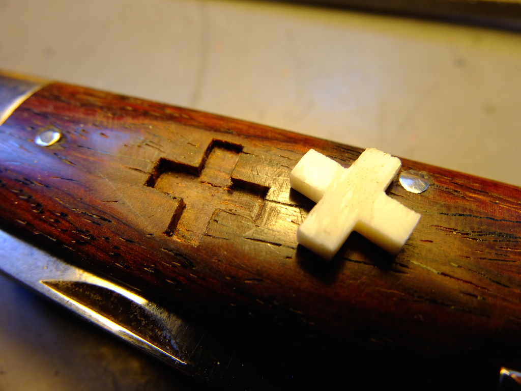

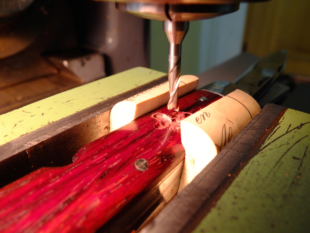

Voici le procédé en deux ou trois photos : fraisage, découpe des angles au ciseau, ajustage de la croix, collage à la cyano, ponçage et polissage ...

Merci pour le partage
Le résultat est vraiment fantastique

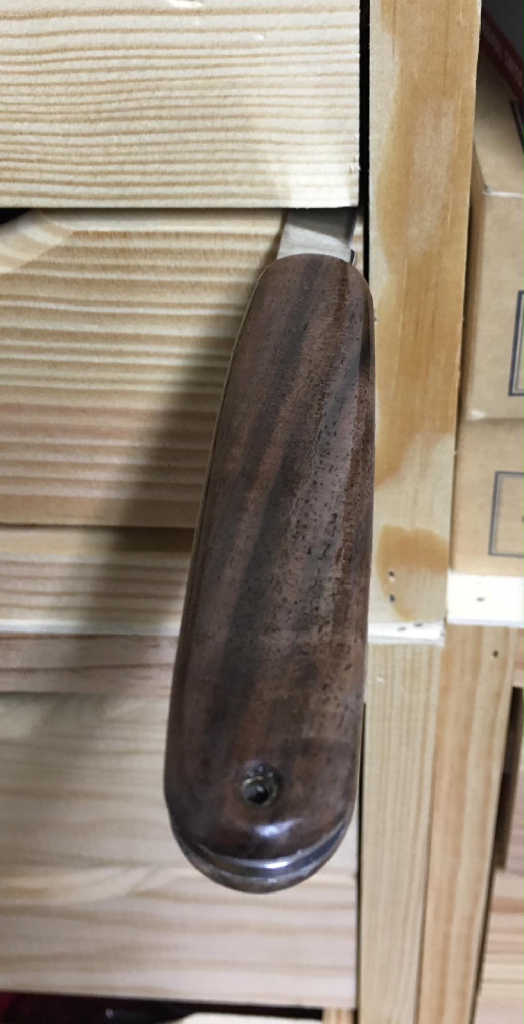

@ppr21 j’étudie un peu l'option collage avec la 100% tu dégraisse tes cotes ? tu fait des rayures sur la platine ? , a ton avis si je fais un bain d'huile de lin pour les cotes bois et que je dégraisse ça va tenir avec la colle ?

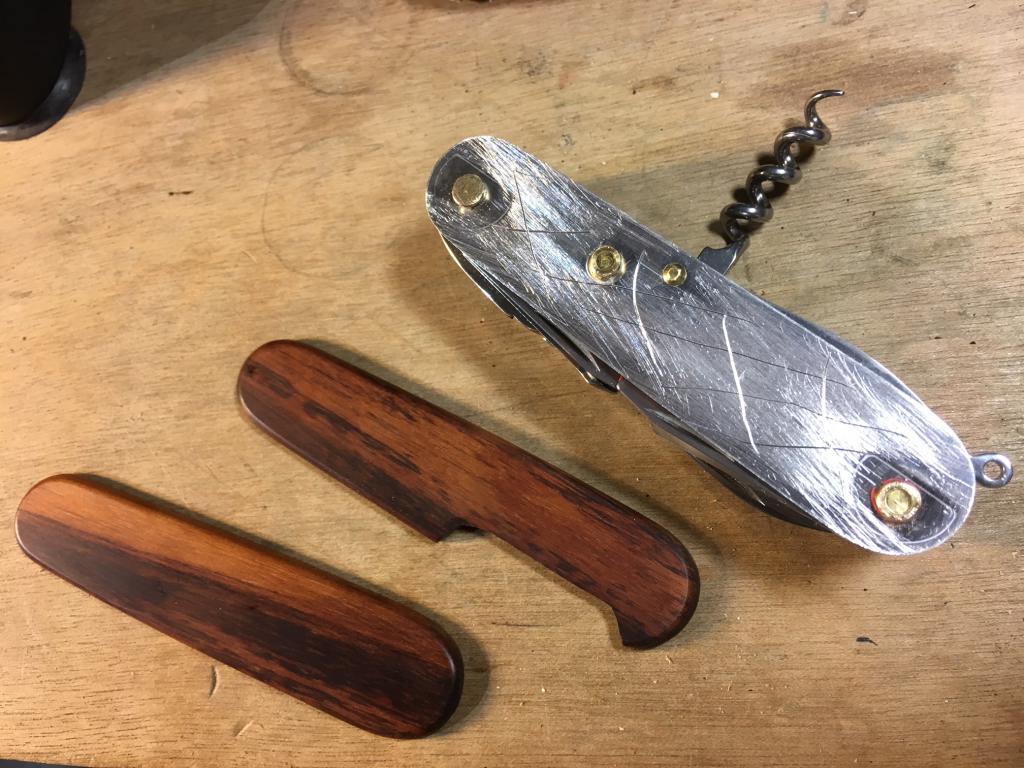

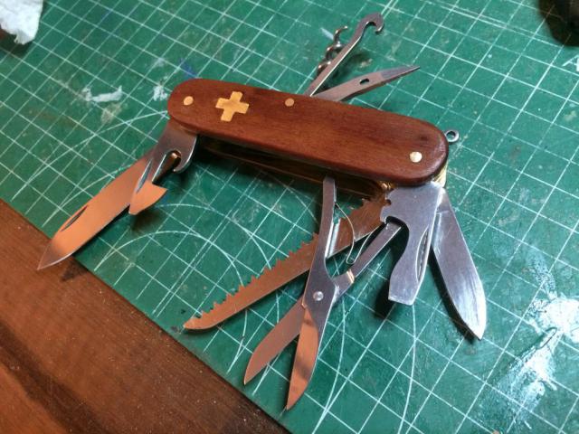

Hulk. wrote:
joli intégration mais la croix aussi demande pas mal de minutie .
a mon niveau d'outillage  je préfère un montage traversant .
Bonjour Hulk
désolé pour le délai de réponse Mr. Green
Pour le collage des cotes en bois, je passe au papier de verre 80 , puis je raille avec un coin de lime.
dépoussiérage et collage.
Par contre je ne colle que du bois brute, le traitement (huile ou vernis) c'est après.
Ca ressemble à ça :

Posts: 1,933
PostPosted: Sat 7 Apr - 10:25:39 (2018)    Post subject: Mes bricolages pour réaliser des côtes en bois Reply with quote
ppr21 wrote:
le bois est magnifique, c'est quoi?
les arrondis, le polissage, le rendu satin, bref les finitions sont superbes
peut-être les 2 extrémités de l'emplacement du TB à reprendre mais on ne vois pas bien sur la photo
en tout cas, chapeau l'artiste Okay

PostPosted: Sat 7 Apr - 10:31:43 (2018)    Post subject: Mes bricolages pour réaliser des côtes en bois Reply with quote
Merci
Le bois c’est de l’amourette
Le touché est bluffant.
