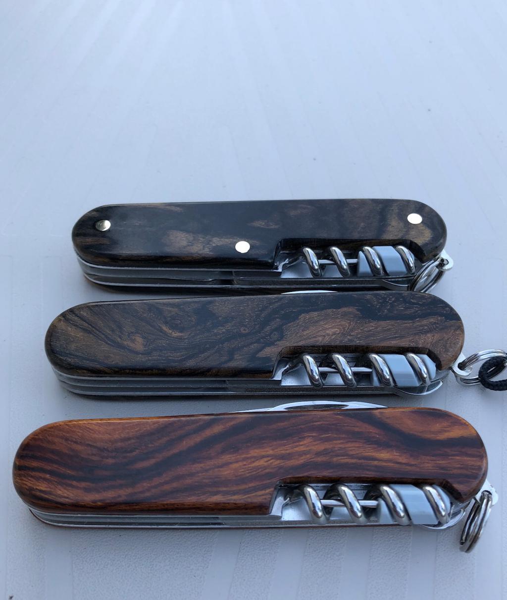

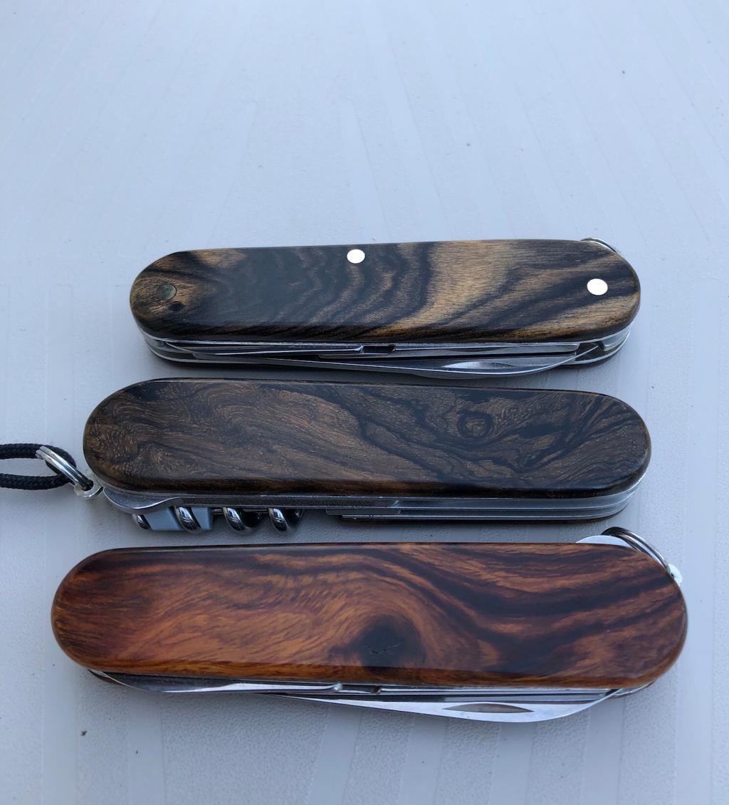

PostPosted: Wed 23 May - 16:50:19 (2018)    Post subject: Mes bricolages pour réaliser des côtes en bois Reply with quote
Bonsoir
Un petit trio pour me faire pardonner de ne pas être trop présent ces derniers jours  Mr. Green
Posts: 51,309
PostPosted: Wed 23 May - 17:06:13 (2018)    Post subject: Mes bricolages pour réaliser des côtes en bois Reply with quote
Respect !!  et  chapeau bas  ppr21 , ils sont magnifiques !!  Bravo !!
Une petite préférence pour celui du bas !!
PostPosted: Wed 23 May - 19:38:14 (2018)    Post subject: Mes bricolages pour réaliser des côtes en bois Reply with quote
Okay     Okay  TRrrès beaux !
Joined: 07 Aug 2016
Posts: 845
PostPosted: Wed 23 May - 19:48:55 (2018)    Post subject: Mes bricolages pour réaliser des côtes en bois Reply with quote
Merci  Embarassed
Posts: 2,003
PostPosted: Wed 23 May - 21:23:50 (2018)    Post subject: Mes bricolages pour réaliser des côtes en bois Reply with quote
p*tain!!!! c'est quoi ce(s) magnifique(s) bois?  J'en bave
les arrondis sont maitrisés, les plans superbement satinés, reste à travailler le décroché du TB et remplit les nœuds et on touche au sublime, continue à ne pas être trop présent si c'est pour nous sortir de pareilles réalisations, mieux vaux la qualité à la quantité
vernis bistrot?
Joined: 07 Aug 2016
Posts: 845
PostPosted: Wed 23 May - 21:53:31 (2018)    Post subject: Mes bricolages pour réaliser des côtes en bois Reply with quote
Merci Faz
Pour les bois en commençant par le haut :
Ébène royal avec les rivets maison
Loupe de ziricote
Et loupe de bois de fer
Oui j’admets que l’angle peut être amélioré au niveau des tires bouchon
Et finition naturelle sans huile ni vernis. C’est fini ce temps-là.
Ponçage ponçage encore ponçage et passage à la frotte.

PostPosted: Wed 23 May - 22:08:54 (2018)    Post subject: Mes bricolages pour réaliser des côtes en bois Reply with quote
Ah oui, mon dieu, on est pas près d'inventer une matière qui soit capable d'arriver à la cheville de ce que mère Nature nous offre
quand on trouve de tels essences, on se doit de les sublimer de cette façon, merci PPR21.
même si je reste fan du G10, carbone et autre titane, ces loupes sont de véritables merveilles
Posts: 2,003
PostPosted: Wed 23 May - 22:10:47 (2018)    Post subject: Mes bricolages pour réaliser des côtes en bois Reply with quote
ton rivetage est d'un diamètre conséquent, trous coniques?
PostPosted: Wed 23 May - 23:55:08 (2018)    Post subject: Mes bricolages pour réaliser des côtes en bois Reply with quote
Tes plaquettes en loupe de bois de fer sont une pure tuerie!
Je vais te réserver un stand à Coutellia l'année prochaine!
Posts: 2,071
PostPosted: Thu 24 May - 08:23:53 (2018)    Post subject: Mes bricolages pour réaliser des côtes en bois Reply with quote
super progression  Okay .
les rivets sont très beau , la grosse dificulté des rivets arasé c'est de ne pas salir le bois quand on poli .
et ici c'est impeccable !

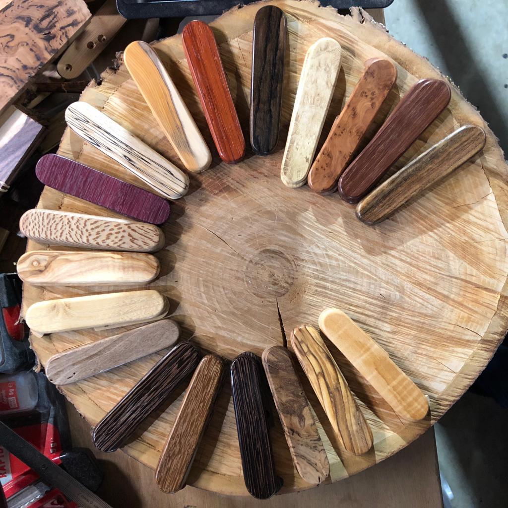

PostPosted: Tue 12 Jun - 22:48:01 (2018)    Post subject: Mes bricolages pour réaliser des côtes en bois Reply with quote
Merci et oui rivet sur bois clair, ce n’est pas facile.
Actuellement je teste différentes essences de bois  Embarassed
PostPosted: Tue 12 Jun - 23:11:17 (2018)    Post subject: Mes bricolages pour réaliser des côtes en bois Reply with quote
Ca ressemble à un quizz! Reconnaitre chaque essence...
On devrait faire un concours comme ça!
Posts: 2,071
PostPosted: Wed 13 Jun - 08:18:21 (2018)    Post subject: Mes bricolages pour réaliser des côtes en bois Reply with quote
il ya meme un cote grignoté par un insecte xylophages Mr. Green
Joined: 07 Aug 2016
Posts: 845
PostPosted: Wed 13 Jun - 09:42:23 (2018)    Post subject: Mes bricolages pour réaliser des côtes en bois Reply with quote
Finition antiquaire  Mr. Green

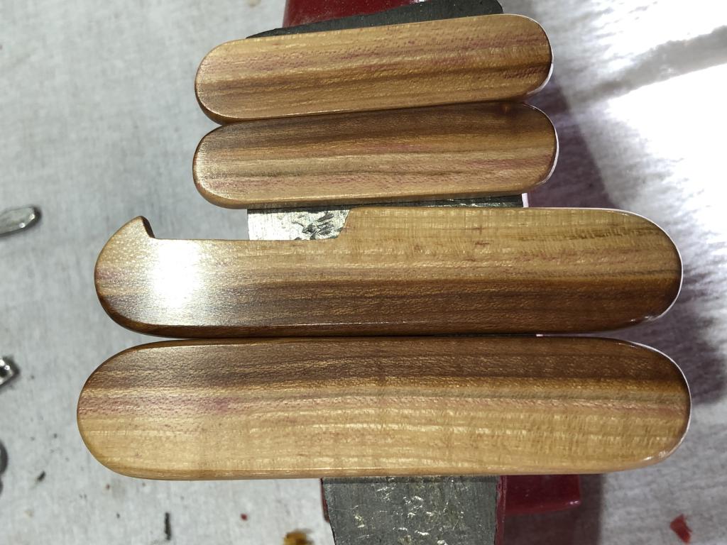

PostPosted: Wed 19 Sep - 23:15:28 (2018)    Post subject: Mes bricolages pour réaliser des côtes en bois Reply with quote
Mes dernières réalisations
Posts: 2,003
PostPosted: Wed 19 Sep - 23:17:32 (2018)    Post subject: Mes bricolages pour réaliser des côtes en bois Reply with quote
quel beau satin! vernis?
Joined: 07 Aug 2016
Posts: 845
PostPosted: Wed 19 Sep - 23:19:02 (2018)    Post subject: Mes bricolages pour réaliser des côtes en bois Reply with quote
Uniquement polissage avec de la pâte de finition.
Sur ce pommier le rendu est sublime
Posts: 2,071
PostPosted: Thu 20 Sep - 09:41:38 (2018)    Post subject: Mes bricolages pour réaliser des côtes en bois Reply with quote
magnifique polissage  Okay .
ca ressemble au bois du prunier norberte , ça doit être une veille variété de pommier
