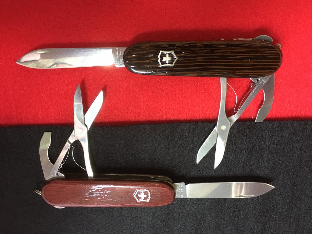

ça ressemble a du bois de serpent .
par contre j'aurai un peu plus arrondi les tranches sur le onehand .

Merci Hulk pour ton commentaire
Oui tu as raison pour le onehand, je me suis peut-être arrêté un peu trop tôt. Mais la prise en mains me plaisait bien  Mr. Green
Bon je ferai un essai en arrondissant un peu plus car j'ai 2 autres 111 prêts pour les finitions.
Pour le bois de serpent, c'est peut-être ça. La personne qui me vends les plaquettes est tellement passionnée par toutes ces variétés de bois qu'à la fin je m'y perds un peu  Embarassed .
Et comme il habite pas loin de chez moi, je n'ai pas d'ecrit pour m'en souvenir

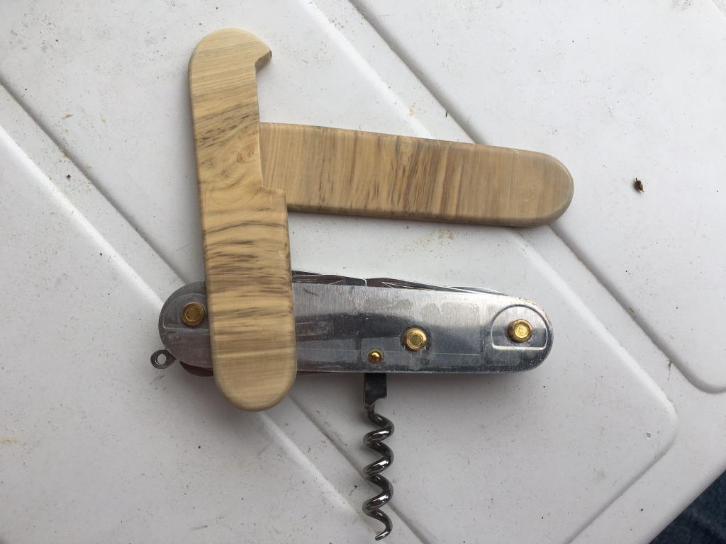

PostPosted: Tue 11 Jul - 15:47:20 (2017)    Post subject: Mes bricolages pour réaliser des côtes en bois Reply with quote

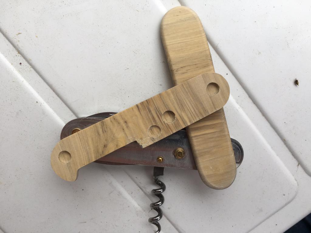

Aujourd'hui je devais travailler à la construction d'une terrasse de 18 m2, mais le sol est détrempé
Du coup, reprise de la préparation de côtes en buis
C'est un bois agréable à travailler par rapport à l'amarante
Suite au prochain épisode  Mr. Green

On sent que l'expérience rentre ! Bravo !
Moi j'ai foiré mon custom, du coup j'ai enlevé les plaquettes en bois et je vais les poncer avant de les coller. Puis je vais les recoller. Impossible de poncer correctement quand elles sont en place. Erreur de débutant 😅
C'est vrai qu'il faut avancer doucement lors du ponçage une fois les plaquettes collées, mais pas de surprise au collage ( plaquette mal centrée par exemple)
Mais chacun sa technique. Et fais moi signe si nécessaire, j'ai encore un jeu de plaquettes de disponible.
A+

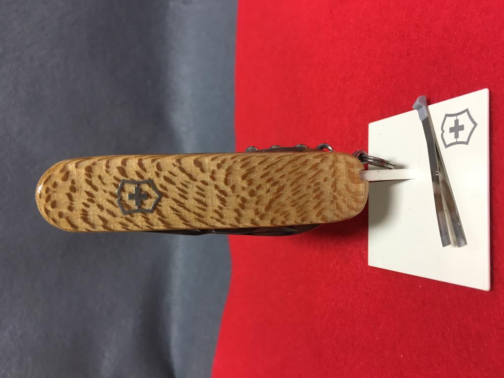

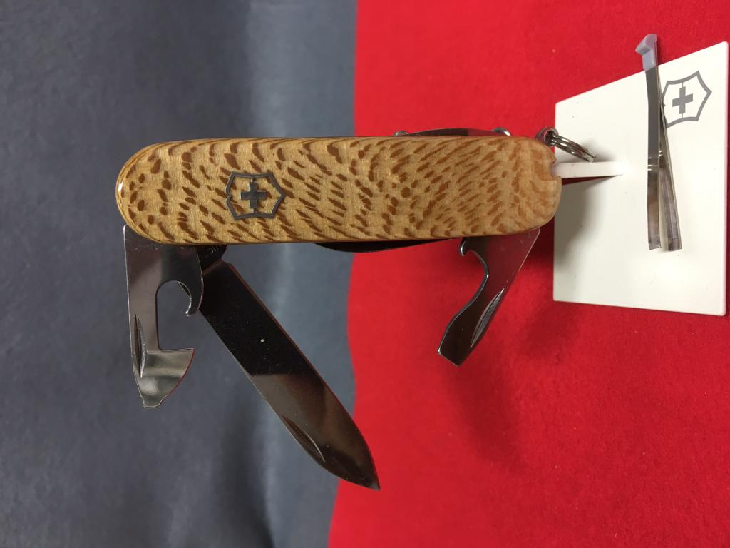

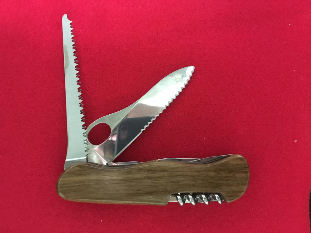

PostPosted: Thu 13 Jul - 19:22:37 (2017)    Post subject: Mes bricolages pour réaliser des côtes en bois Reply with quote
Bonsoir à tous
Voilà des nouvelles de mes bricolages
Pour commencer, un Climber avec cotes en platane, une couche de cyano pour durcir un peu le bois puis 5 couches de vernis.
Et j'ai réussi l'insertion de la pince à épiler
A+

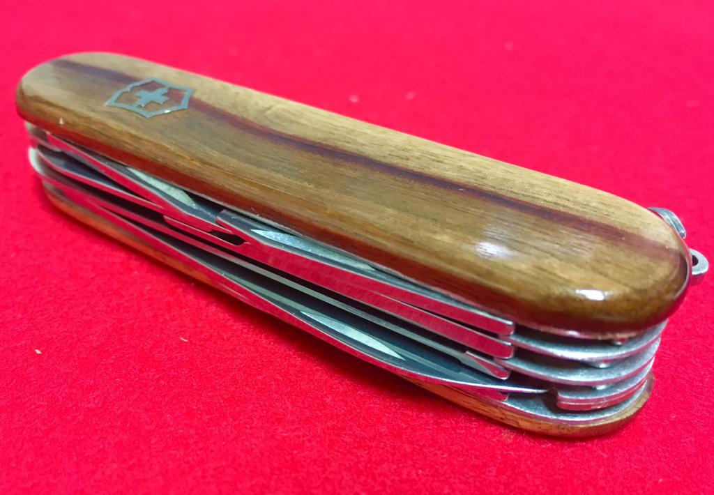

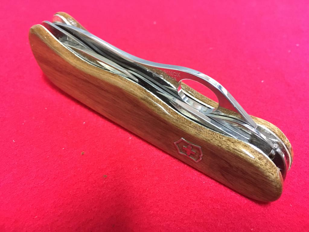

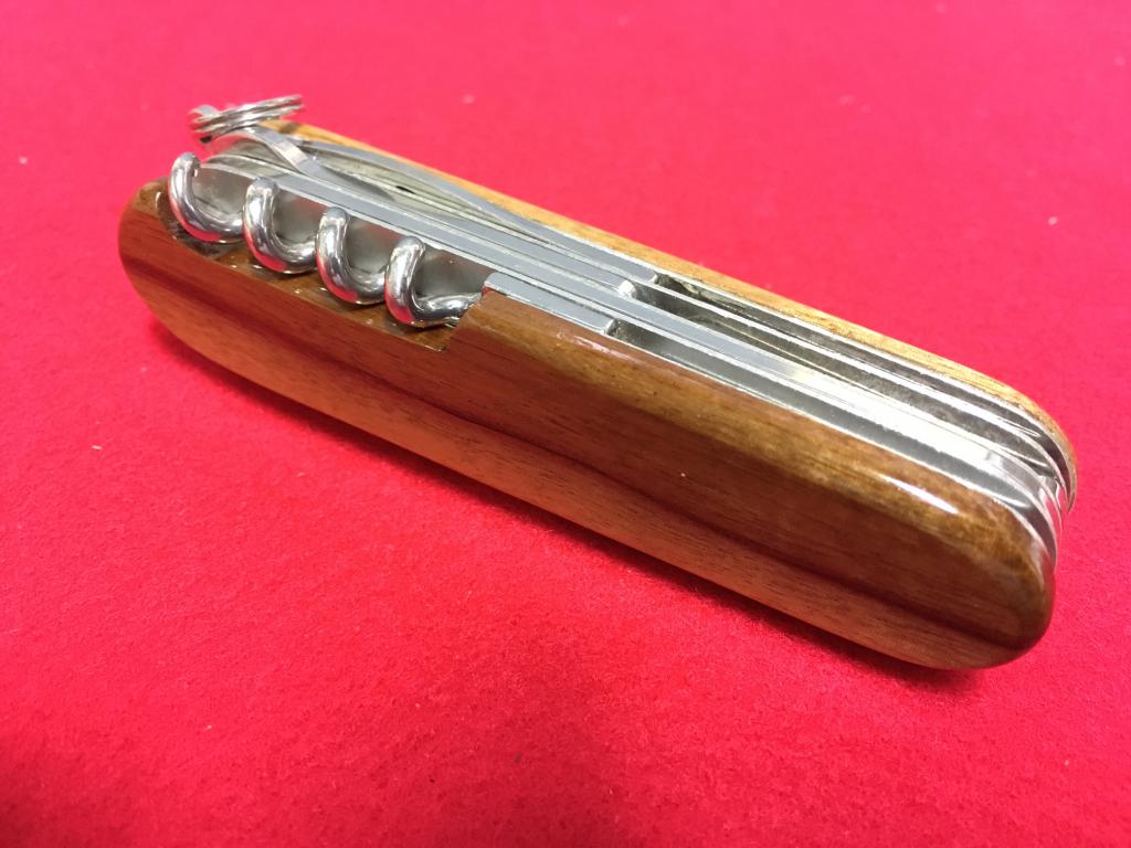

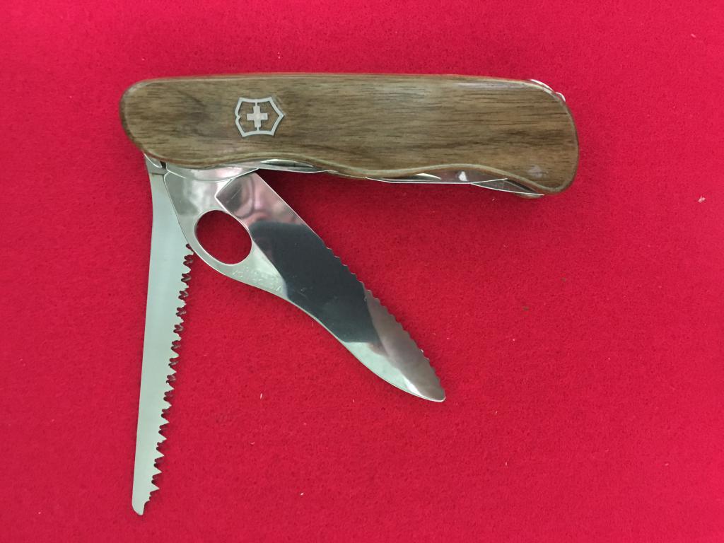

PostPosted: Thu 13 Jul - 20:14:56 (2017)    Post subject: Mes bricolages pour réaliser des côtes en bois Reply with quote
Pour continuer un 111 avec côtés vernies en noyer
Et un Huntsman, mais là je ne me souviens plus du nom du bois  Embarassed
Mais j'aime bien le rendu final
A+

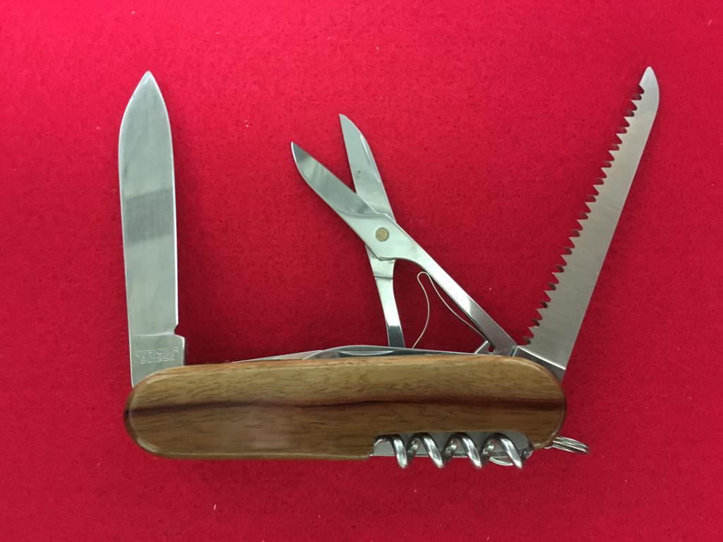

PostPosted: Thu 13 Jul - 20:38:36 (2017)    Post subject: Mes bricolages pour réaliser des côtes en bois Reply with quote
Une petite dernière
Bonne soirée et bon 14 juillet
PostPosted: Thu 13 Jul - 21:52:48 (2017)    Post subject: Mes bricolages pour réaliser des côtes en bois Reply with quote
Super taf ! ! Bravo !
L'insertion du logo est top !
Pour le bois, j'ai eu un morceau identique dont je ne me rappelle plus le nom... Cela nous fait une belle jambe, hein ! Mr. Green
Pour ton vernissage,tu peux tout vernir à la cyano. Le résultat est hyper solide et bluffant pour peu que l'on prenne le temps de passer 6 à 8 couches (tube avec pinceau), qu'ensuite on les ponce finement puis qu'on polisse consciencieusement pour un résultat exceptionnel.
Le gars qui fait les épées des académiciens vernis les manches de cette manière. Smile
Par contre, au prix du mètre carré,ce type de vernissage donne le vertige... Rolling Eyes

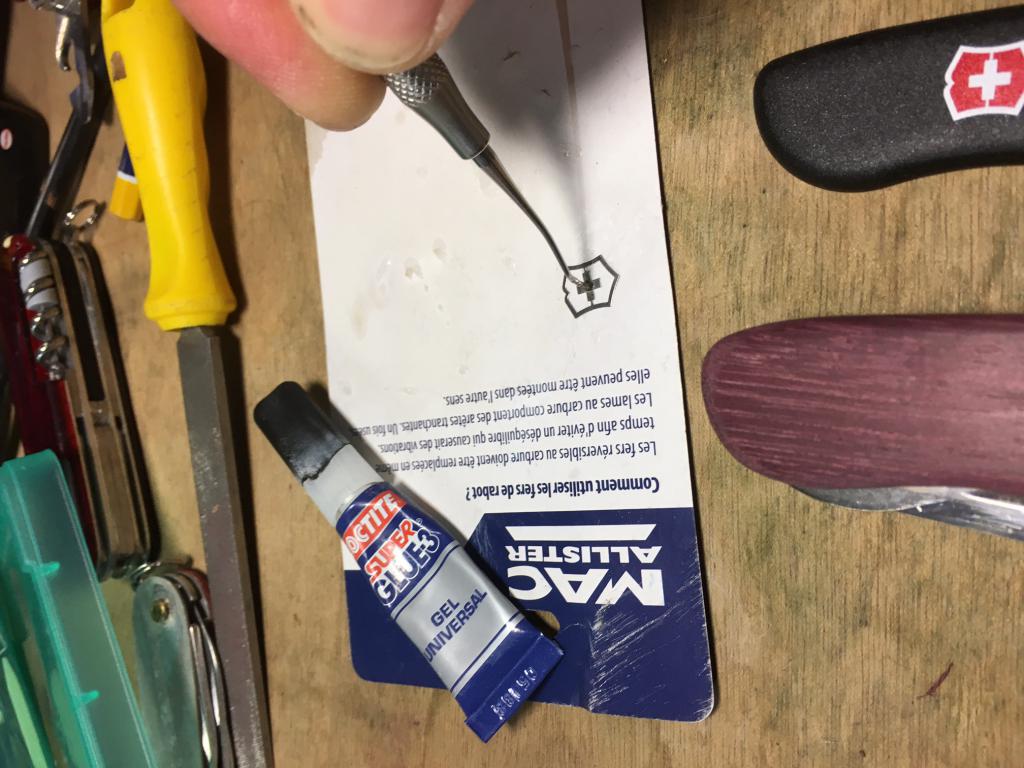

Je vous propose de partager ma technique pour la pose du logo sur mes cotes en bois. Bon je n'ai rien inventé, c'est ce que j'ai pu trouver sur différents forums  Mr. Green
Il existe sûrement d'autres techniques aussi.
Pour retirer la croix, je chauffe la cote recto verso au briquet sans la faire noircir, puis rapidement avec un aiguille, je pousse depuis l'intérieur par le petit trou. La croix tombe facilement sans se déformer.
Ensuite je dépose un petit peu de cyano en gel sur un bout de carton. J'enduis de cyano une petite pointe et je colle la croix. Il faut laisser prendre un peu la colle sans bouger.Le but étant d'avoir un moyen de porter et positionner la croix ensuite sur la cote.
La traduction en photo
Une fois la croix tenue au bout de la pointe, j'enduis le dessus de cyano liquide, pas beaucoup  Mr. Green
J'enlève rapidement le surplus en frottant légèrement sur le bout de carton, puis je positionne délicatement la croix sur la cote.
Il ne faut pas bouger pendant quelques secondes. Pour décoller la pointe, une légère rotation suffit à casser le point de colle.
Reste à passer un coup de papier de verre 1000 pour retirer les traces du point de colle et c'est parti pour le vernissage.
A+

PostPosted: Sun 16 Jul - 19:34:14 (2017)    Post subject: Mes bricolages pour réaliser des côtes en bois Reply with quote
Merci pour ton partage ppr21 !
Alors, pour le bois, là, je ne sais plus...
Pour la colle, je la trouvais en Grande Surface. J'ai essayé avec le pinceau d'autres colles clones de la S.Glue 3 : résultat non staisfaisant, les poils se collent et durcissent, l'étalement n'est pas optimal.
A faire dans un lieu aéré car les vapeurs de cyano sont agressives au moins pour les yeux.

PostPosted: Mon 17 Jul - 09:25:41 (2017)    Post subject: Mes bricolages pour réaliser des côtes en bois Reply with quote
comment Laurent la cyano lunette et protection respiratoire recommandé .
les cotes en buis avec le sens des fibres a la verticale  Okay
les cotes style grain de café Okay
l’intégration de la brucelle bien réalisé pour une première , le prochaine il faut rajouté l'aiguille .
question de gout mais je n'aime pas trop l’intégration du logo le relief me dérange .
 a l'étaut enfoncé en force , ou as chaud ,ou éventuellement creuser un peu au cuter pour un rendu lisse .
ça progresse bien

Merci pour vos encouragements  Embarassed
Hulk, j'essayerai de presser une cote dans l'étau avec un bois assez tendre.
A+

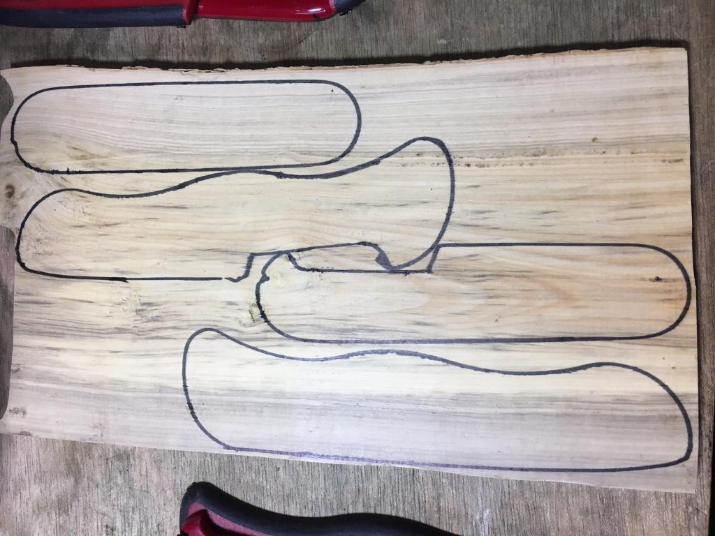

PostPosted: Thu 20 Jul - 18:18:26 (2017)    Post subject: Mes bricolages pour réaliser des côtes en bois Reply with quote

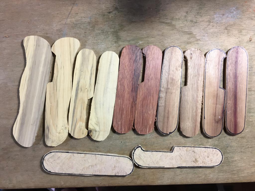

Aujourd'hui repos, pas de chantier terrasse  Mr. Green
Du coup découpe de cotes pour les prochains custom  Embarassed
Un petit aperçu :
Affaire à suivre
PostPosted: Thu 20 Jul - 18:59:06 (2017)    Post subject: Mes bricolages pour réaliser des côtes en bois Reply with quote
C'est une production industrielle!
Joined: 26 Apr 2014
Posts: 1,346
PostPosted: Thu 20 Jul - 19:06:55 (2017)    Post subject: Mes bricolages pour réaliser des côtes en bois Reply with quote
On l'arrête plus !!!!!!'
Joined: 07 Aug 2016
Posts: 845
PostPosted: Thu 20 Jul - 19:09:25 (2017)    Post subject: Mes bricolages pour réaliser des côtes en bois Reply with quote
Quand je déballe les outils, il faut que ça vaille le coup  Mr. Green
Et ensuite je travaille à mon rythme
Posts: 2,002
PostPosted: Fri 21 Jul - 08:22:55 (2017)    Post subject: Mes bricolages pour réaliser des côtes en bois Reply with quote
ah quand ouais quand même
et puis l'imbrication dans le buis j'aurai pas osé Mr. Green
Joined: 07 Aug 2016
Posts: 845
PostPosted: Fri 21 Jul - 08:38:17 (2017)    Post subject: Mes bricolages pour réaliser des côtes en bois Reply with quote
Je n'aime pas gaspiller le bois Mr. Green
Posts: 2,002
PostPosted: Fri 21 Jul - 10:25:05 (2017)    Post subject: Mes bricolages pour réaliser des côtes en bois Reply with quote
Okay si je fais pareil c'est quasi sur que je bousille les 2 lol

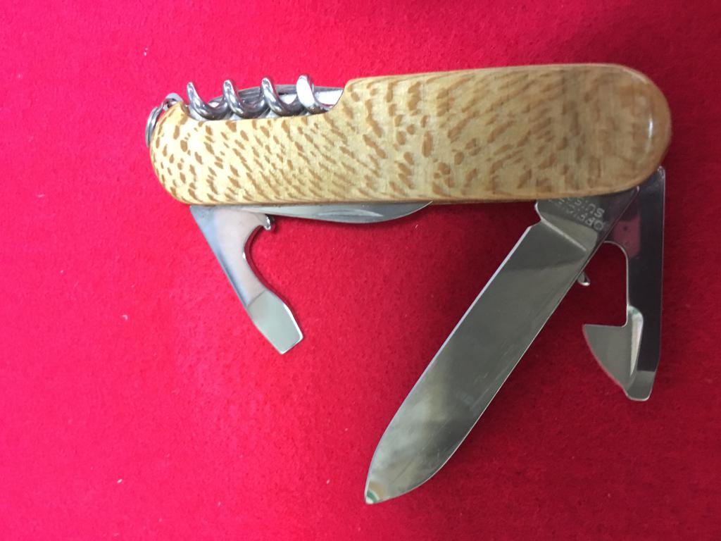

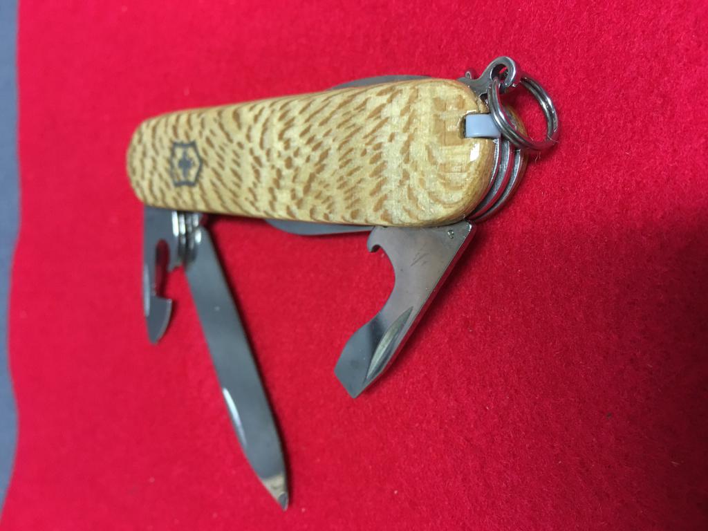

Joined: 07 Aug 2016
Posts: 845

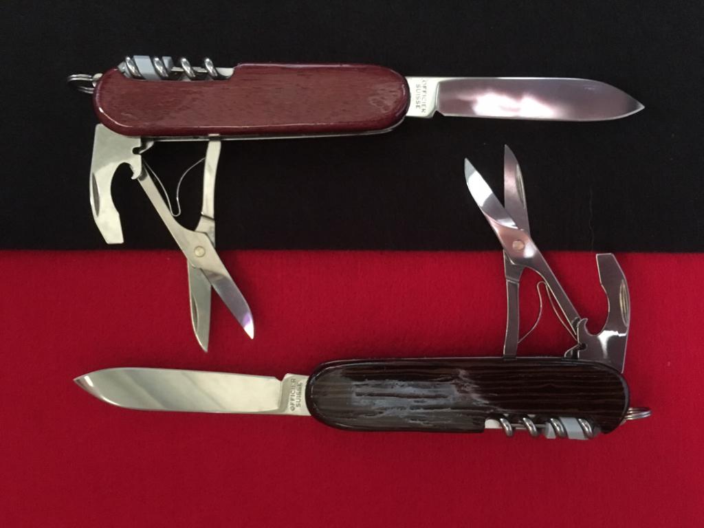

PostPosted: Sun 13 Aug - 21:08:29 (2017)    Post subject: Mes bricolages pour réaliser des côtes en bois Reply with quote
Même si les photos ne rendent pas bien, voici 2 Compact, avec l'aiguille pour seul accessoire dans les cotes.
Voilà pour ce soir
A+
