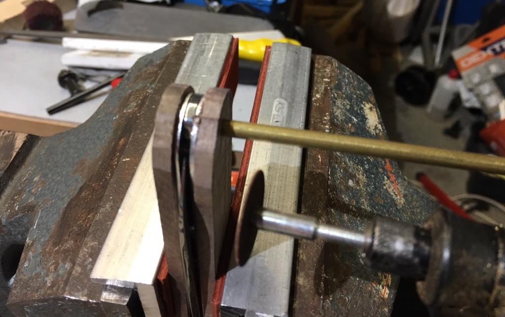

le trou et petit mais permet un passe lacet , j'avais trouver du tube laiton de 4mm en magasin de bricolage , maintenant je le fait a la perceuse a colonne même si c'est pas très droit Mr. Green
pour riveter tu utilise 2 vis que tu coupe au raz de l’envasement et tu presse des 2 coté a l'étaux , le rivet s'evasse et ca donne un super beau rendu .
Merci Hulk pour le conseil, je vais peut-être tenter le coup. Il me semble que j'ai un morceau de tube laiton de 4 mm.

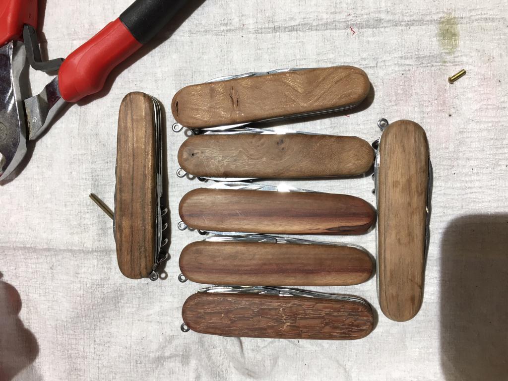

Quelques SAK en attente de finitions
PostPosted: Mon 27 Nov - 21:55:27 (2017)    Post subject: Mes bricolages pour réaliser des côtes en bois Reply with quote
Superbe Ppr ! J'apprécie vraiment ton travail.
J'aime particulièrement les deux couteaux au milieu en haut. On voit les veines du bois mais aussi les petites craquelures, on sent que c'est vivant, que le bois a travaillé.
Vraiment très propre, polissage impeccable et tu respectes le bois. Du très beau travail.

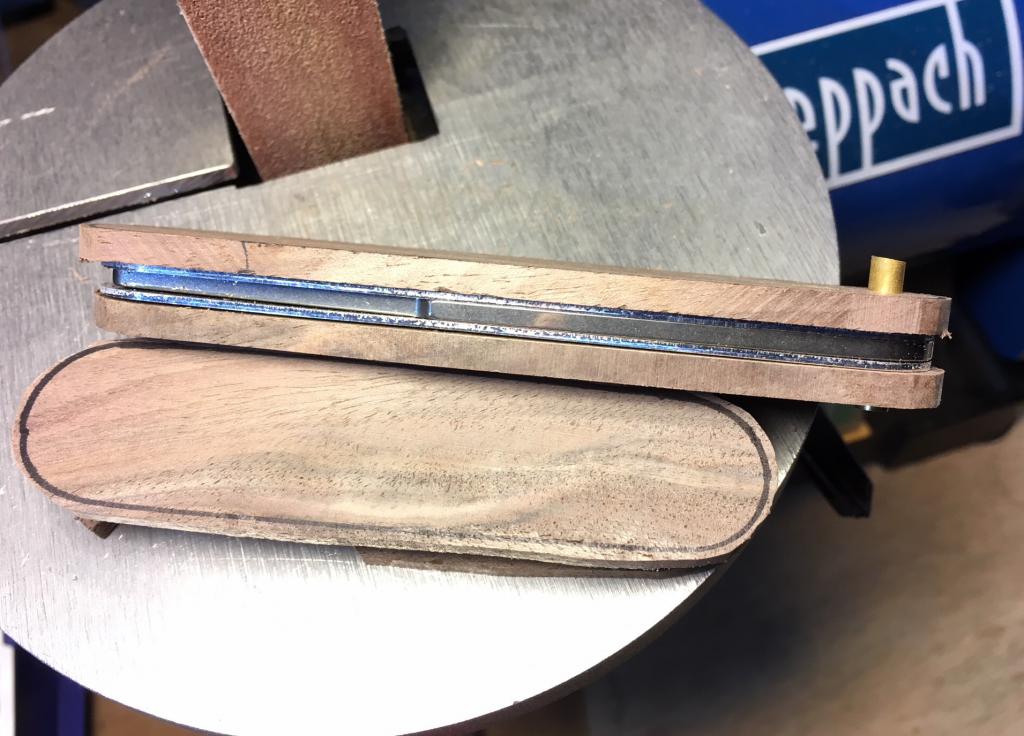

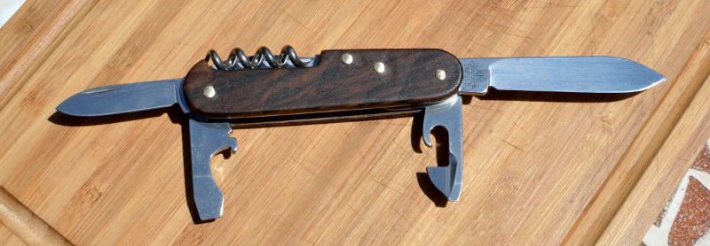

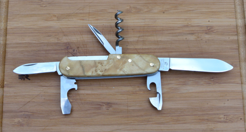

J'ai toujours un peu d'appréhension à utiliser de la colle !
Je préfère travailler à l'ancienne : cotes tenues par les rivets et huilées ...
Deux essais

PostPosted: Thu 30 Nov - 20:40:44 (2017)    Post subject: Mes bricolages pour réaliser des côtes en bois Reply with quote
Bravo !!!!! Ils sont magnifiques !!!!

Au top Grenboerg
Je vais peut-être essayer ta technique avec rivets apparents. Mais ce doit être compliqué d'avoir le couteau bien "serré " tout en ayant des rivets bien finis.

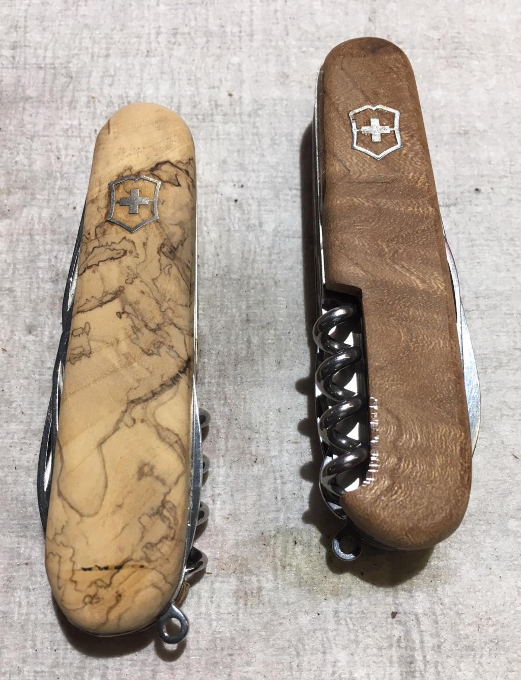

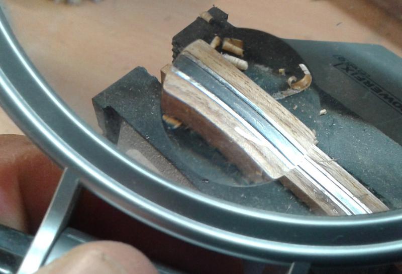

Quelques chantier en cours  Okay
Les finitions restent à faire  Mr. Green

Tes plaquettes sont vraiment chouettes. Mais je m'intérroge sur le logo Victorinox. Tes plaquettes sont vraiment pures et le logo semble rapporté, as tu essayé les deux versions, avec et sans le logo?
Joined: 07 Aug 2016
Posts: 845
PostPosted: Wed 13 Dec - 04:09:46 (2017)    Post subject: Mes bricolages pour réaliser des côtes en bois Reply with quote
Merci pour tes commentaires Grenboerg
Et oui dilemme pour le logo, certaines cotes rendent très bien sans mais je trouve qu’il manque quelque chose  Mr. Green , ça fait moins SAK.
Pour les 2 derniers couteaux, les finitions ne sont pas encore réalisées et en plus j’ai un projecteur LED qui fait trop briller les logos.
Mais c’est vrai que sur la racine d’olivier, l’ajout du logo n’est pas top  Crying or Very sad

PostPosted: Wed 13 Dec - 08:58:34 (2017)    Post subject: Mes bricolages pour réaliser des côtes en bois Reply with quote
ça a toujours été un dilemme l'ajout du logo métallique sur un bois joliment veiné
du coup, je ne l'ai jamais fait, je crois que Victorinox non plus...ils ont opté pour un logo ''pyrogravé''
je pense que le mieux si l'on souhaite mettre la croix suisse sur le manche en bois est de ne mettre que la croix suisse sans le bouclier et de la réaliser en marqueterie avec une autre essence de bois dont la couleur tranche vraiment avec celui des plaquettes.
comme l'a fait notre amis le talentueux professeur laiton; (a)lex
oui, c'est plus facile à dire qu'a faire Rolling Eyes

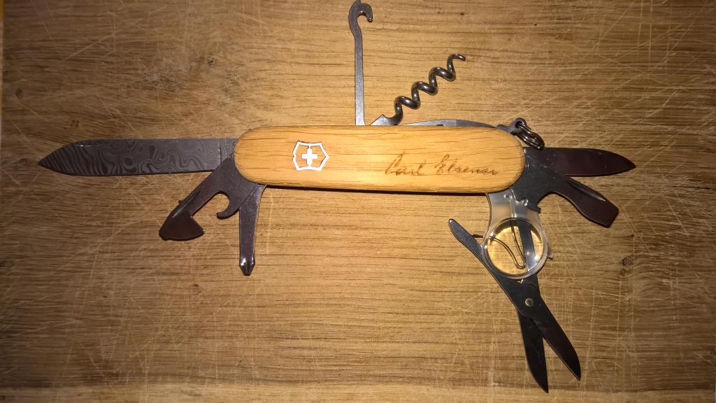

Victorinox l’a fait une fois pour le Damas 2013, voir mon avatar.

PostPosted: Wed 13 Dec - 09:16:23 (2017)    Post subject: Mes bricolages pour réaliser des côtes en bois Reply with quote
super c'est modele avec rivet apparent ph .
pour le logo je suis d’accord avec faz comme souvent
je crois me souvenir que alex avais meme refais un logo complet en laiton
l’intégration c'est minutieux sois sa sublime le travail , sois l'inverse .
je pense que deja creusé tout le tour au cuter pour éviter qu'il sois affleurant rajouterai un plus , mais
faut se lancer et faire plein de test , et surtout minutieux .
mais on chipote la réalisation et excellente
le modele olivier j'ai l'impression que la cote coté tirebouchon dépasse
et comme je chipote beaucoup le poncage final c'est du grain combien ? (j'ai l'impression qu'il manque le coté brillant limite polissage)

PostPosted: Wed 13 Dec - 09:47:09 (2017)    Post subject: Mes bricolages pour réaliser des côtes en bois Reply with quote
ppr21: ton avatar n'est même pas une de tes création  ...  Mr. Green et ils ont fait comment: logo collé qui dépasse légèrement puis vernis?
Hulk: c'est clair: l’intégration c'est minutieux sois sa sublime le travail , sois l'inverse
il faudra quand même se lancer un jour; une petite croix en buis faite à la lime d'ajusteur et à la loupe, 4 branches de 2mm parfaitement identiques + son négatif en creux dans le manche
Oui c'est un dilemne qui m'embète aussi. Logo or not logo, that is the question...
Hulk
Mais tu remarques tous les défauts  Crying or Very sad , je vais être obligé de faire des efforts  Mr. Green
Oui tu as raison pour la cote qui dépasse un peu. Les finitions ne sont pas terminées, mais j'essaie d'ajuster au mieux les côtes avant collage, j'ai même un SAK martyre pour le ponçage.
Et j'ai du m'arrêter au 320, sachant que le passage à l'étau pour le collage/encastrement du logo a laissé des traces. La racine d'olivier est très très tendre, du coup je ne suis pas certain d'obtenir un l'aspect un peu magique du bois bien fini.
Sur le damas, le logo inox est encastré, mais le bois était brut avec un ponçage moyen
Depuis je l'ai poncé jusqu'au 1000 puis huile de lin.

PostPosted: Thu 14 Dec - 09:06:49 (2017)    Post subject: Mes bricolages pour réaliser des côtes en bois Reply with quote
la racine d'olivier as l'air un peu échauffé , les racines c'est toujours plus tendre on les utilise peu .
l'ajustage des cotes je l'ai deja dit mais sans rivet , a même la plaquette je sais même pas comment on peu avoir quelque chose de propre .
j'imagine bien le ponçage de la tranche le gris de l'alu qui se colle sur le bois Mr. Green

PostPosted: Thu 14 Dec - 10:31:27 (2017)    Post subject: Mes bricolages pour réaliser des côtes en bois Reply with quote
avec beaucoup de minutie Hulk, plus besoin de ponçage
bon, faut un ciseau qui coupe laser (c'est plus que rasoir Mr. Green )
Effectivement, mais il avait cédé lors du ponçage après la pause sur le bois... et vu la quantité de travail que ça représentait, je l'ai pas refait. Sinon effectivement l'intégration est une des parties les plus délicates car on l'effectue vers la fin et on ne veut pas gâcher le reste du travail.

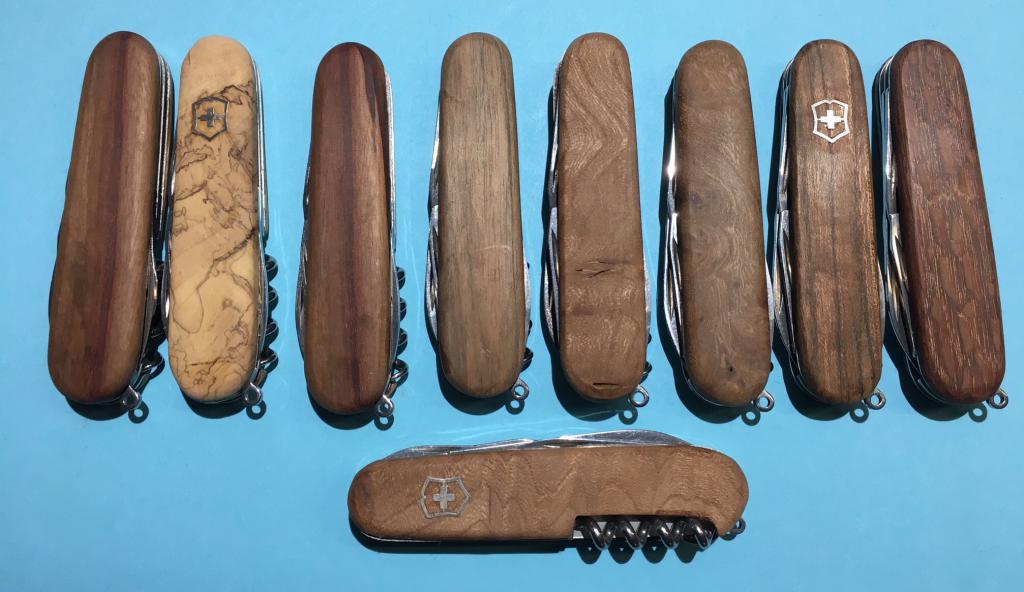

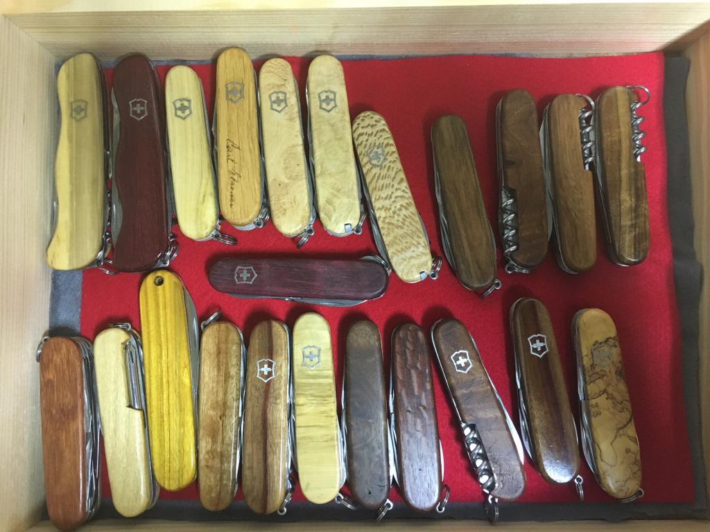

Présentation de mon tiroir à custom
Sauf le Damas 2013

Ils sont magnifiques, bravo
Moi il me reste les 2 paires de côtes qui tu m’as donné. Je vais m’y atteler après les vacances. Je viens juste de terminer le premier en arrondissant les angles.
Mais de voir tout ça est très motivant !
Posts: 2,958
PostPosted: Fri 22 Dec - 07:32:25 (2017)    Post subject: Mes bricolages pour réaliser des côtes en bois Reply with quote
 ils sont beaux ces petits suisse.

A moi aussi ppr21 m'a très gentiment donné 1 paire de côtes ,
j'hésite encore mais il va falloir que je me lance ....
Ne serait-ce que par respect envers lui.....

c'est grave si le seul que je trouve fade c'est le 2013 Mr. Green

 Superbes !

Merci pour vos encouragements
J'ai encore à progresser pour le vernissage.
Je les ai montrés hier à un coutelier de Dijon, après les avoir pris en main un par un, il m'a montré tous les petits défauts.
Mais même les couteaux "industriels " ne sont pas parfaits.

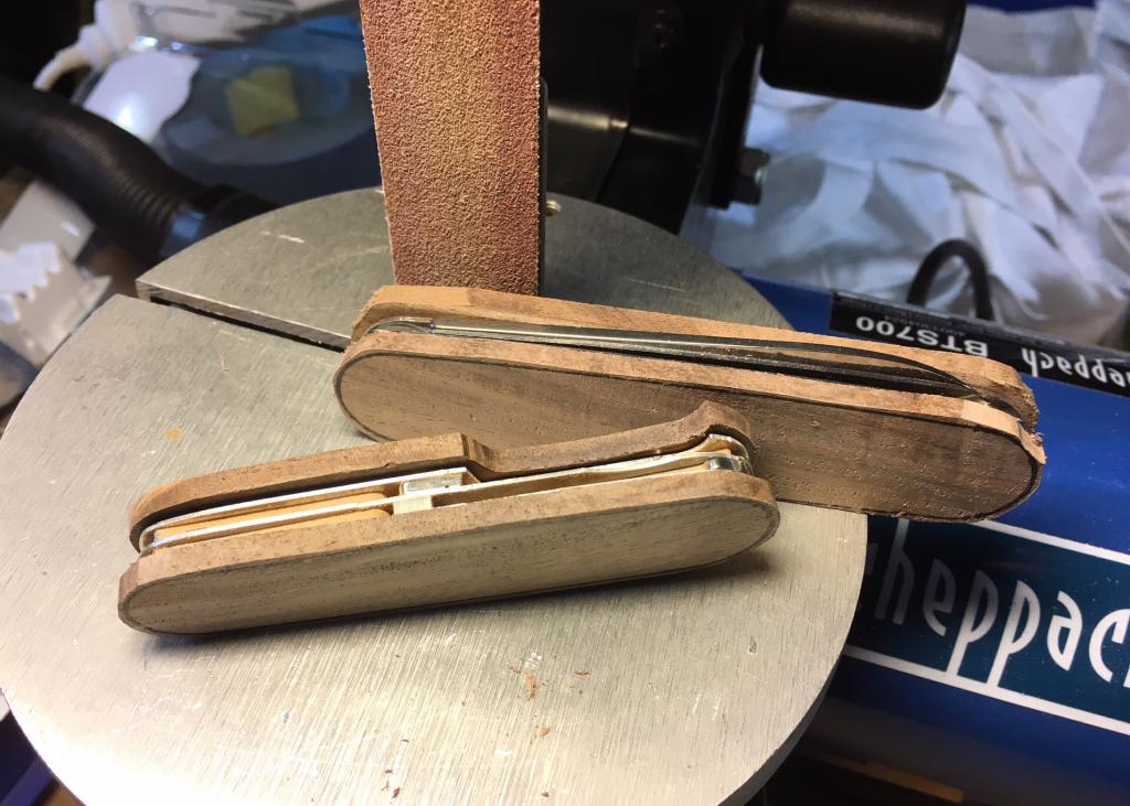

PostPosted: Mon 1 Jan - 12:03:29 (2018)    Post subject: Mes bricolages pour réaliser des côtes en bois Reply with quote

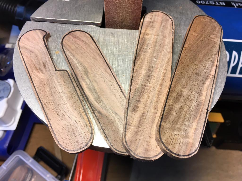

Pour les futurs essais de cotes, ce sera du noyer d'Amerique
Ce bois a de jolis reflets, je ne sais pas encore si je les vernirai ou passage à l'huile de lin
Bonne année 2018

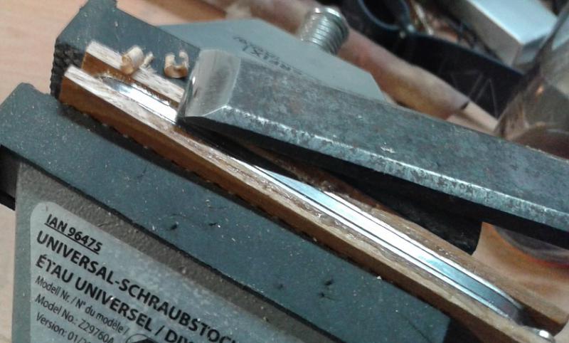

Le chantier avance  Mr. Green
Avec un passé  lacet en laiton
