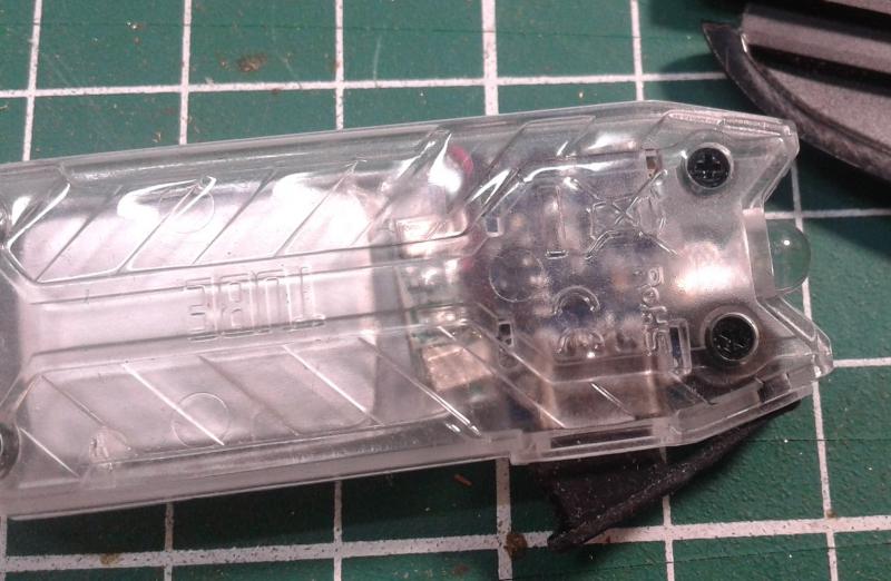

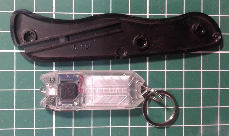

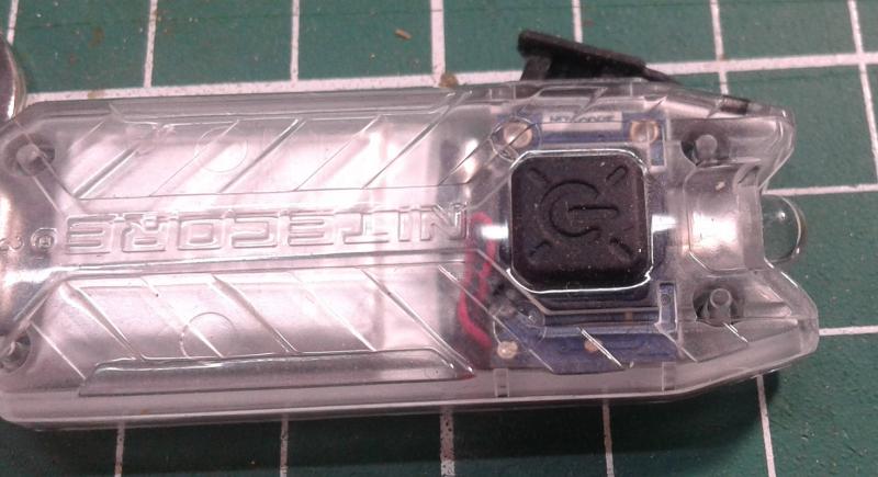

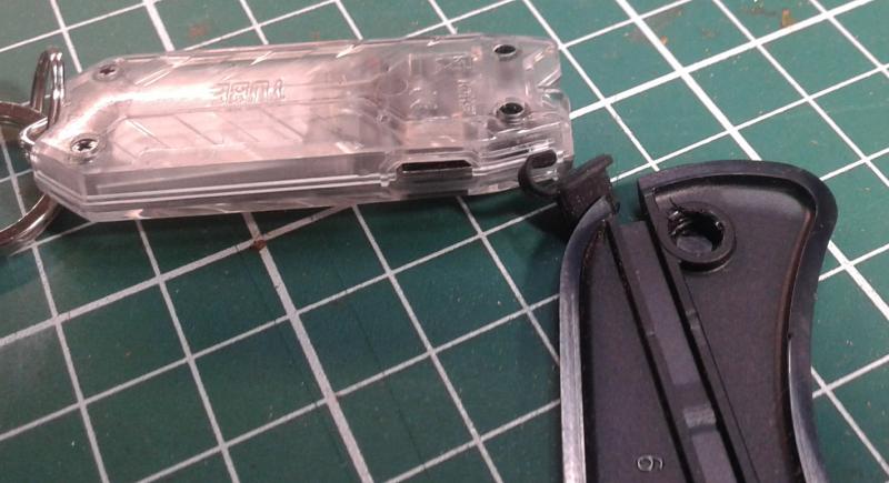

Je créé ce post pour répertorier les solutions d'intégration d'une "lampe torche" dans nos SAK

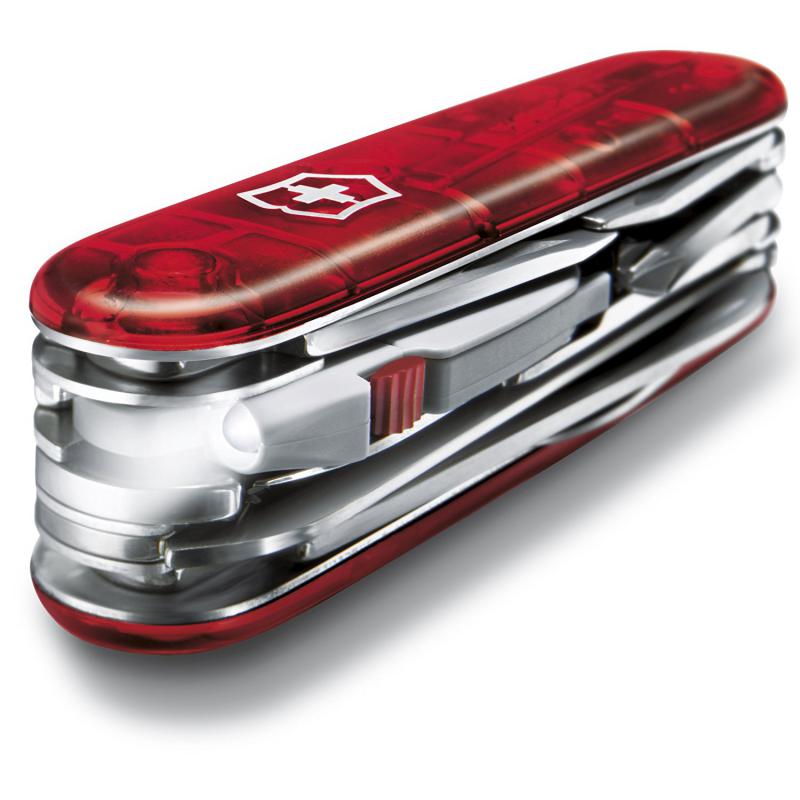

la solution proposée par Victorinox dans ses modèles 91mm  Lite ne me convient pas, ça éclaire que dalle, ça dépanne pour un trou de serrure mais pas plus
donc ça prend pas mal de place pour un service trop juste.
le fait d'avoir une lampe en EDC est pour moi quasi vitale, au même titre qu'un couteau, c'est dire !!!
Par contre, c'est pas simple de trouver des systèmes éclairant assez petits pour être intégrés dans un SAK
j'ai trouvé une petite lampe de poche qui marche fort et est assez plate, la LED fait 4,8mm de diamètre:
la TUBE de chez NITECORE pour 10€
3 modes d'éclairage:
-1 lumen
-45 lumens
-progressif de mini à maxi par paliers
elle utilise une batterie interne et est rechargeable via son port µ-USB
peut-être un peu grosse pour un 91mm mais ça doit le faire dans un manche de 111mm en rajoutant de l'épaisseur.

si je te dis que je pensé exactement a cette lampe pour l’intégration Mr. Green
après j'ai eu une mauvaise expérience du produit (hs au bout de quelque rechargement )
il ya aussi en lampe la microlight sts et bien d'autre d'ailleur .
aprés vu la taille a dispo c'est dommage de ne pas pouvoir integrer une lampe avec un focus genre fenix .
pour l'integration il ya d'infini possibilité
si je devais tenté l'aventure je supprimerai une couche des outils juste ceux sur l'avant pour integrer l'electronique .
et tout le reste le bouton et la LED dans la plaquette . ca necessite un peu de soudure par contre .

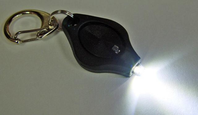

Si tu peux insérer une micro lampe led essai le modèle Photon Micro-light II, elle est très efficace et fiable au vu des différents commentaires sur youtube et autres.
Posts: 1,392
Votre âge: 48
PostPosted: Thu 19 Oct - 20:54:52 (2017)    Post subject: Intégration d'une LED Reply with quote
trop marrant, je l'ai commandé cette aprèm...LOL
par contre, livraison prévue mi-novembre...
t'as une idée du diamètre de la LED sur cette Micro-light II ?

a vu de nez la Micro-light II je dirai 3mm (ce qui serai tout bon ), je pense que la nitecore c'est du 5mm .
aprés les led on toujour une petite excroissance prêt des fils .
si on veut l’intégrer dans une cote il faut a mon avis au moins 5mm de matière .
ce qui m'ennuie c'est l'histoire du faisceau si on l’intègre vraiment bien dans la cote pour eviter de la faire dépassé , on va perdre beaucoup en puissance lumineuse .

Les modèles 111 avec le bouton gros pour bloquer la lame en position ouverte doivent permettre l'intégration de ce genre de lampe vu que la côte avec le bouton gris est plus épaisse...
Posts: 3,170
PostPosted: Tue 24 Oct - 21:45:33 (2017)    Post subject: Intégration d'une LED Reply with quote
Bien vu, alex. Je n'avais jamais fait attention.
Posts: 1,689
PostPosted: Wed 25 Oct - 10:35:06 (2017)    Post subject: Intégration d'une LED Reply with quote
oui faudras que je pense a mesurer la différence d’épaisseur de cette cote.
edit :4.5mm d’épaisseur
j'ai un peu chercher l'angle du faiseau pour les lampes cité
la photon light micro 2 --> Couleur Spec: 6500 K. / Angle de faisceau: 20 degrés (angle étroit)
la nitecore tube --> Angle de faisceau: 100 degrés (angle large)

PostPosted: Mon 30 Oct - 11:57:10 (2017)    Post subject: Intégration d'une LED Reply with quote
merci pour ces infos bien utile, la nitecore tube avec sa led de 4,8mm de diamètre ne va pas être simple à intégrer
par contre, j'attends ma photon light micro qui, si elle ne fait que 3mm, sera bien plus intéressante

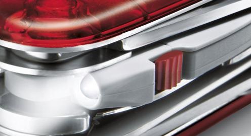

sinon, cette intégration Victorinox que j'appelle l'outil "lite" et que je possède sur mon Traveller Lite est intéressant mais:
il est très large et surtout n'éclaire vraiment que dale c'est limite une honte de proposer un tel produit, pour comparer: ça éclaire 4 ou 5 fois moins que ma nitecore tube sur 1 lumen
j'envisage très sérieusement de remplacer ce Lite par une loupe ( je gagne 2 plaquettes alu en épaisseur car le Lite est plus épais de 2 plaquette par rapport au cruci d'en face) et me faire un Explorer avec la montre-réveil, l'Explorer  Traveller (j'ai un peu peur de casser les plaquettes transparentes quand même, les chauffer à 50°C avant )
.....a moins que: la led de la Photon a la même taille et tension d'alimentation que celle du Lite et Hop, je change juste la led du Lite...(faut qd même démonter le couteau je pense)

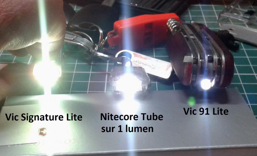

PostPosted: Wed 13 Dec - 11:22:46 (2017)    Post subject: Intégration d'une LED Reply with quote
vraiment pas beaucoup
j'ai essayer de faire une photo en éclairant une surface de chaque coté avec les 2 lampes (la Vic lite et la nitecore sur 1 lumen)  en même temps, à l'oeil on voit bien que la Vic éclaire 3 à 4 fois moins que 1 lumen mais la photo ne rend rien.
dans la pratique, le 1 lumen permet d'éclairer à 2m, on peut donc se déplacer dans le noir mais lentement, c'est vraiment le minimum!
la Vic Lite permet d'éclairer une serrure à 25cm, pas plus: c'est un outil inefficace donc inutile, je vais la remplacer par une loupe et me faire un  Explorer Traveller avec un réveil vu que mes montres sont souvent automatiques donc sans bip-bip.
sinon, petit retour d'xp sur la Nitecore Tube:
elle est légère sur le porte-clés au fond de la poche du jean mais je la retrouve allumée à peu près une fois par semaine
le principe 1 lumen-45 lumen-progressif de 1 à 45 lumen  est plutôt pas mal
fiabilité dans le temps ?? l'avenir nous le dira
je ne pense pas en prendre une 2eme pour le moment, elle est sur les clé de la Peugeot de la semaine et la micro light II va aller sur les clés de la BMW du week-end, question de standing  Mr. Green

Je ne comprends pas l'obstination de Victorinox à produire une pareille daube
l'idée était pas mal mais la réalisation est nulle, attendez des led qui ont un minimum de puissance avant de sortir un produit aussi pourris
le petit bouton qui permet d'allumer en continu en le poussant ou par impulsion en appuyant dessus est aussi une bonne idée mais me semble très fragile, j'imagine très très bien la lamelle conductrice dessous et je sais qu'elle ne durera pas et Victorinox ne garantie pas plus de 2 ans les parties électriques-électroniques de ses couteaux, c'est pas pour rien Rolling Eyes pour moi ce n'est pas durable.

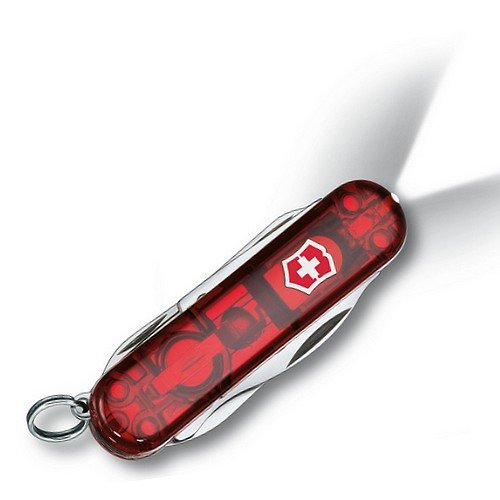

PostPosted: Thu 1 Feb - 12:40:31 (2018)    Post subject: Intégration d'une LED Reply with quote
ça y est, ils ont trouvé une led 3mm qui éclaire enfin, Bbbrrrraaaavvvvooooooo...........les ....suuuiiiiiiissssseeeees, c'est pas trop top (avec l’accent de Coluche ou Fernand Raynaud)
et ils l'ont intégré sur une de mes dernière acquisition, le Signature Lite
quand je vous disais que la Led des Vic 91 Lite était une honte fou
la nouvelle Signature Lite éclaire bien plus que le 1 lumen de la Tube, elle doit tourner entre 10 et 15 lumens quand je la compare avec mes autres lampes de ces puissances, ce qui est suffisant pour marcher dans le noir
pour moi, 1 lumen ne suffit pas à marcher dans le noir ou alors vraiment au ralenti.
je n'imagine pas que Vic ne mette pas cette nouvelle Led sur la gamme 91 (si ce n'est pas déjà fait depuis un certain temps ?) des propriétaires de Lite 91 neuf pourront peut-être nous éclairer ? Mr. Green Mr. Green
