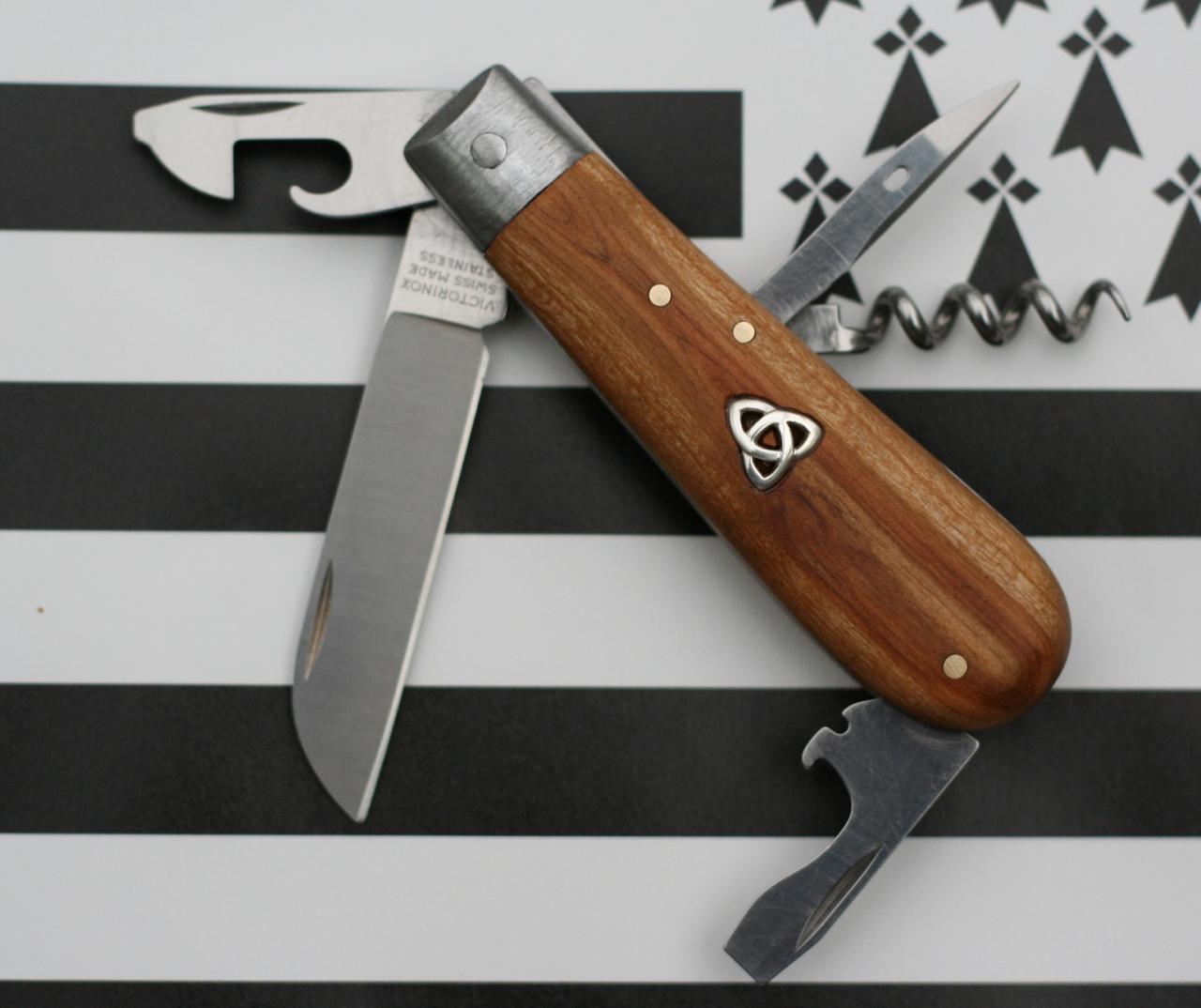

Bonjour à tous,

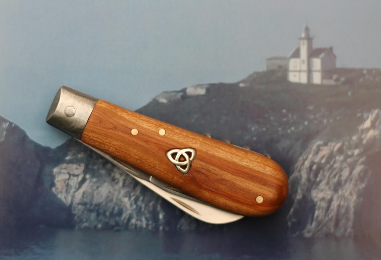

Voilà, mon custom est terminé et il est temps de vous le présenter.
Petit rappel du cahier des charges; réaliser un custom à base d'un SAK de 2 couches sur le thème ''le couteau suisse de nos régions"
On pouvais choisir le custom simple sans démontage du couteau suisse afin que le plus de personnes puissent participer à la réalisation de plaquettes perso, ce qui sera je l'espère l'occasion à certains de se lancer et je sais que beaucoup n'osaient pas
ou custom complexe avec démontage complet du couteau suisse pour réaliser un projet plus complet et complexe plutôt réservé aux furieux qui postent beaucoup dans cette section de notre forum
alors voilà la présentation:

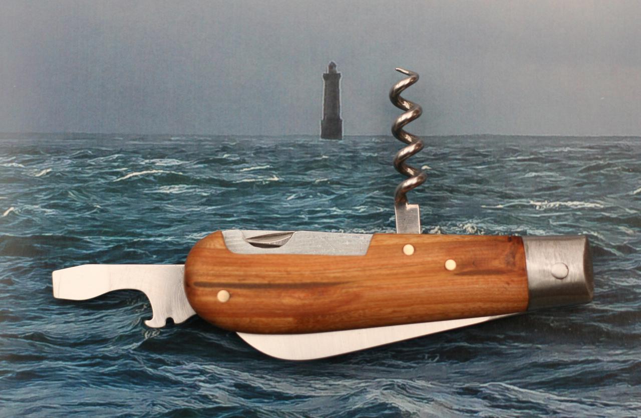

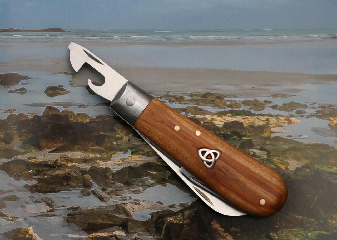

et voici mon custom, place aux photos

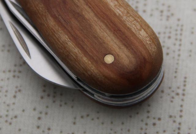

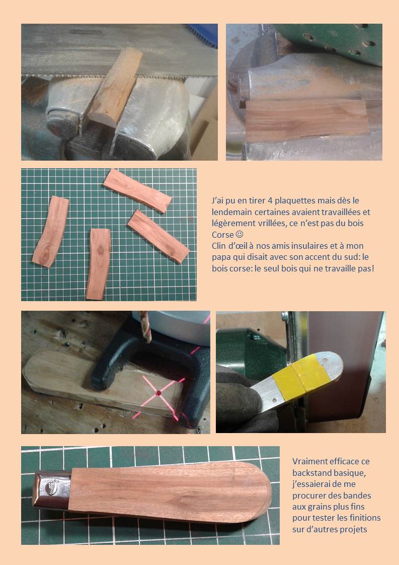

les teintes des plaquettes en cerisier du jardin sont magnifiques, des beiges orangés de toute beauté et cet essence de fruitier est vraiment dense et très dur, idéal pour la sculpture et les petites pièces à la finition exemplaire
j'en suis très content et je recommencerai l'expérience surtout que le cerisier vient d'être a nouveau élagué hier, j'ai du stock

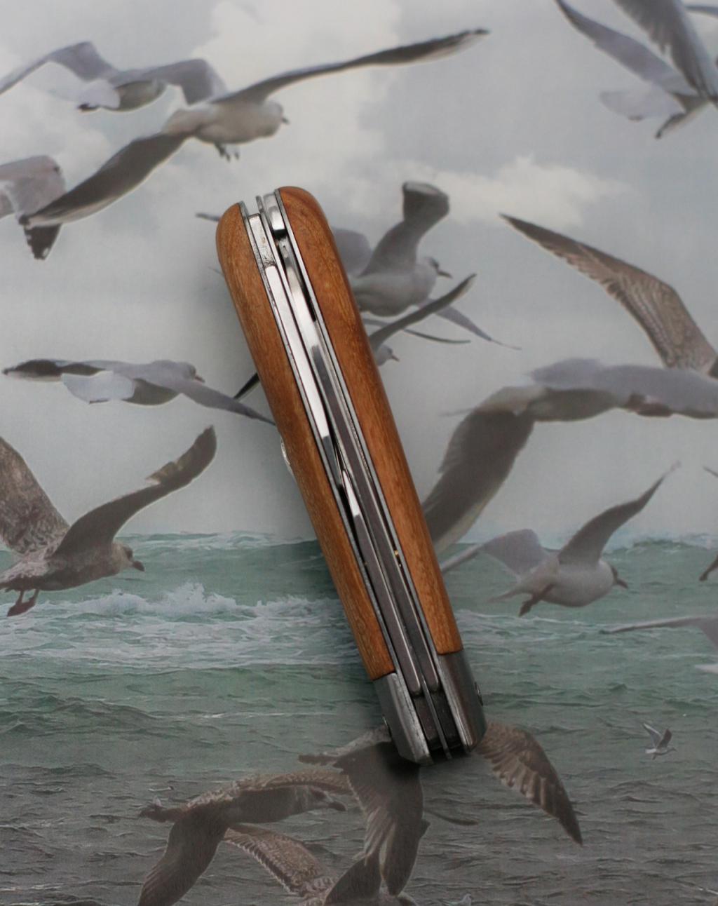

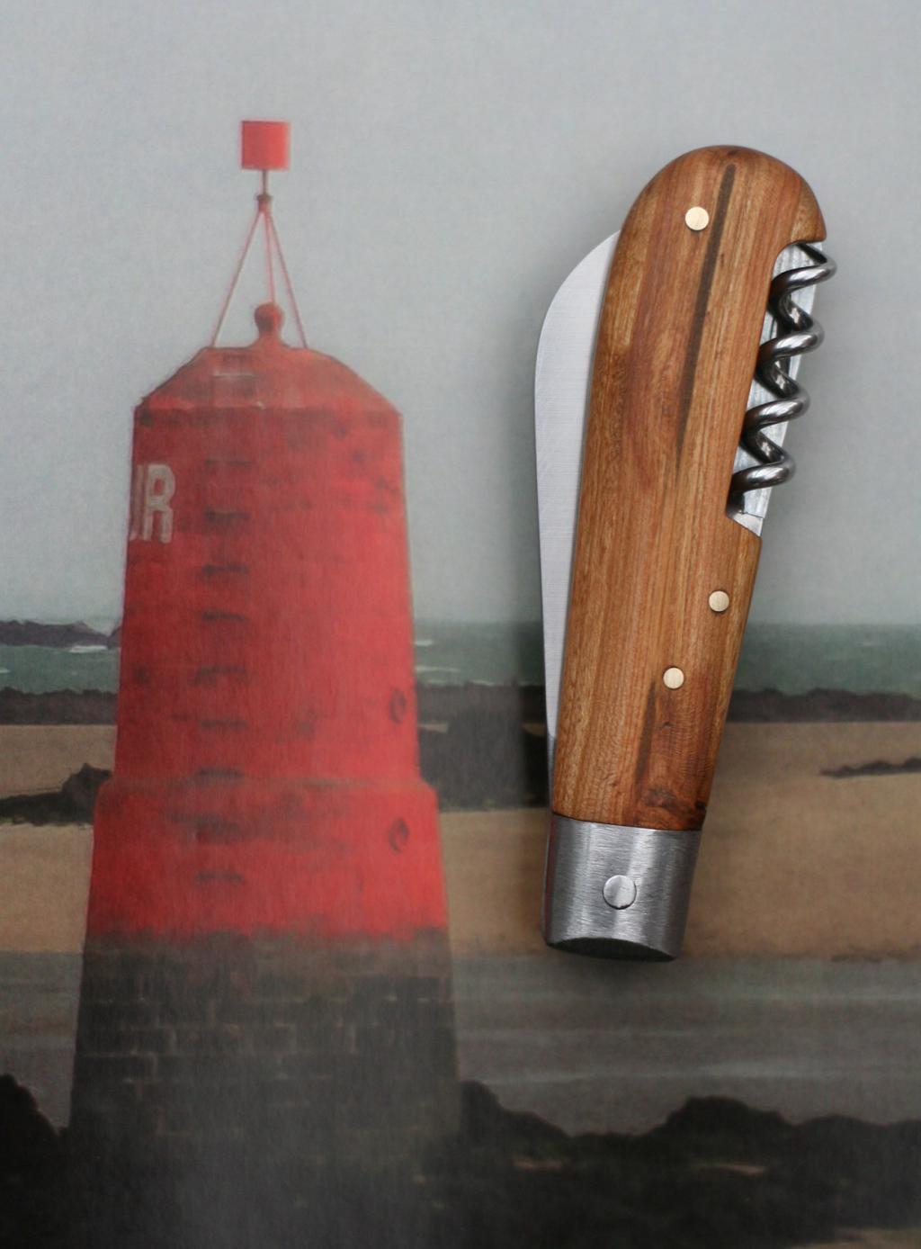

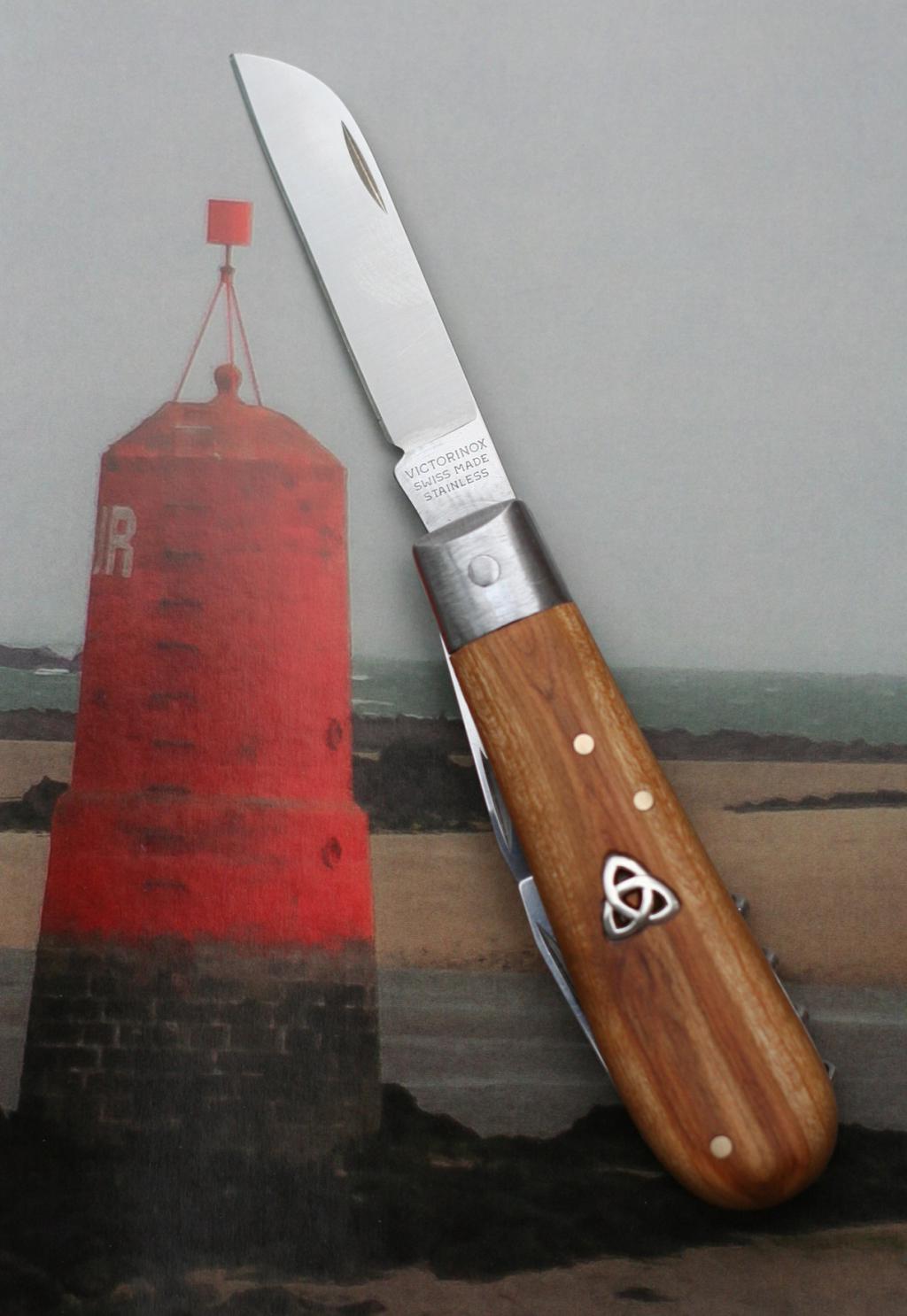

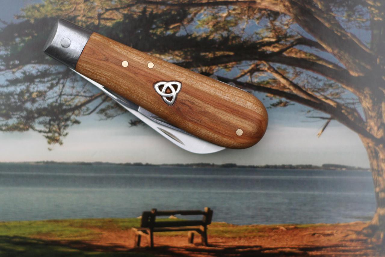

Nous sommes bien en présence d'un couteau suisse Breton, les essentiels sont présents: la lame arrondie pour couper un bout (cordage des navires) sans pouvoir se poignarder quand ça devient chaud Rolling Eyes
les ouvrants indispensables en Bretagne: l'ouvre boite de Pâté Hénaff, le décapsuleur de bière bretonnes, le tire-bouchon pour le muscadet qui va bien avec les huitres de Cancal et le poinçon pour faire un nouveau trou au ceinturon après avoir  trop abusé de toutes ces bonnes chose Mr. Green

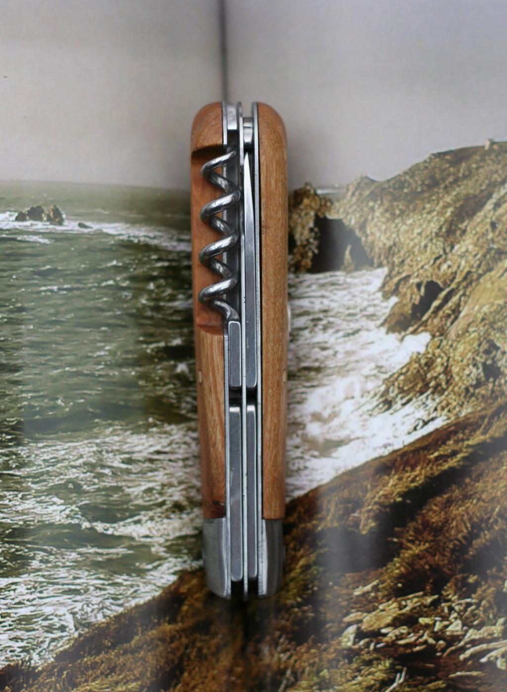

l'ouverture du tire-bouchon laisse apparaitre l'accès au poinçon

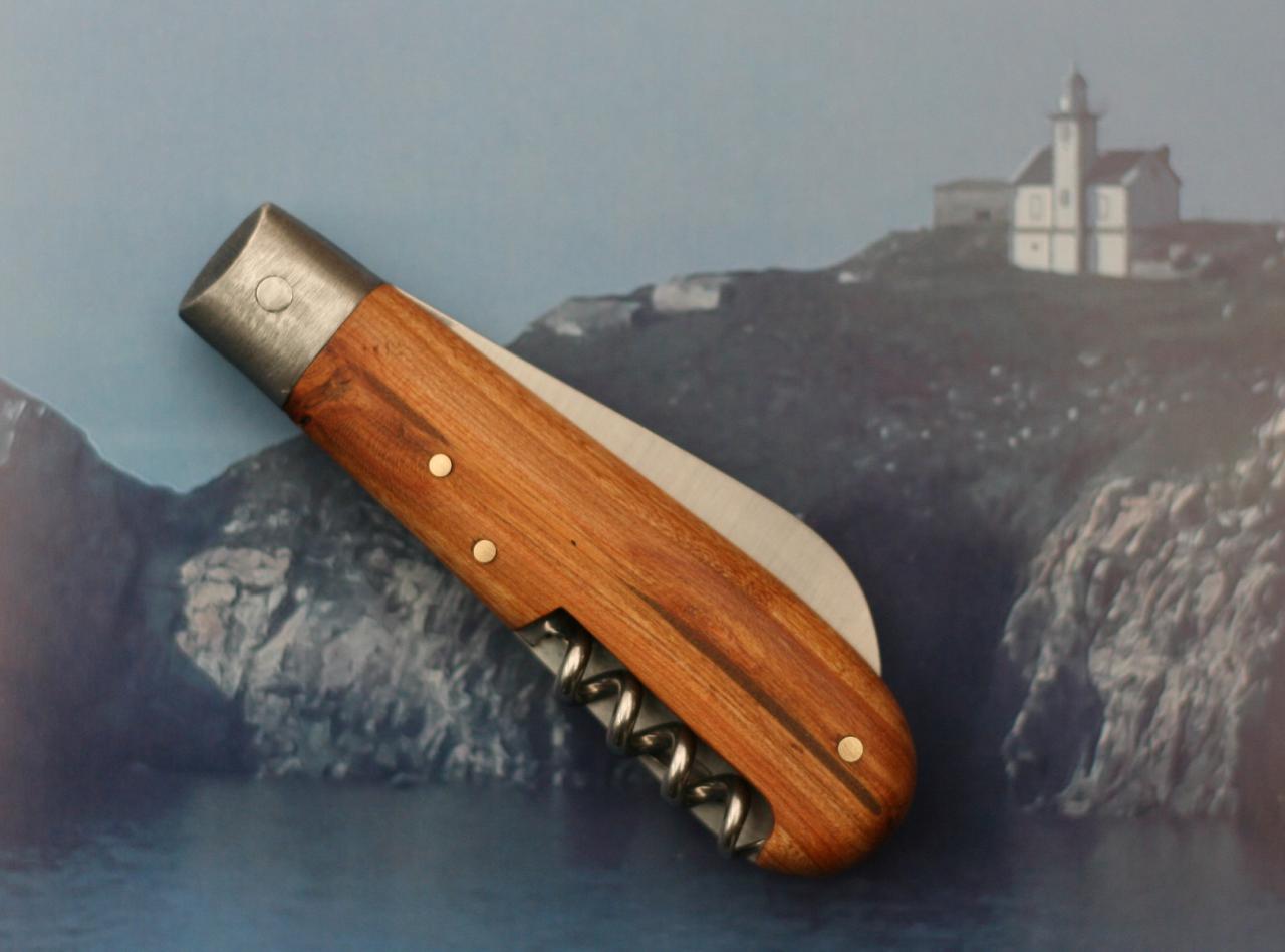

le fini brossé des mitres en acier est très chouette, une étape délicate
alors, reconnaissez vous mieux le Spartan de Victorinox sous cet angle
cette réalisation n'a pas été simple mais je ne vous cache pas que je suis vraiment content du résultat, il est superbe

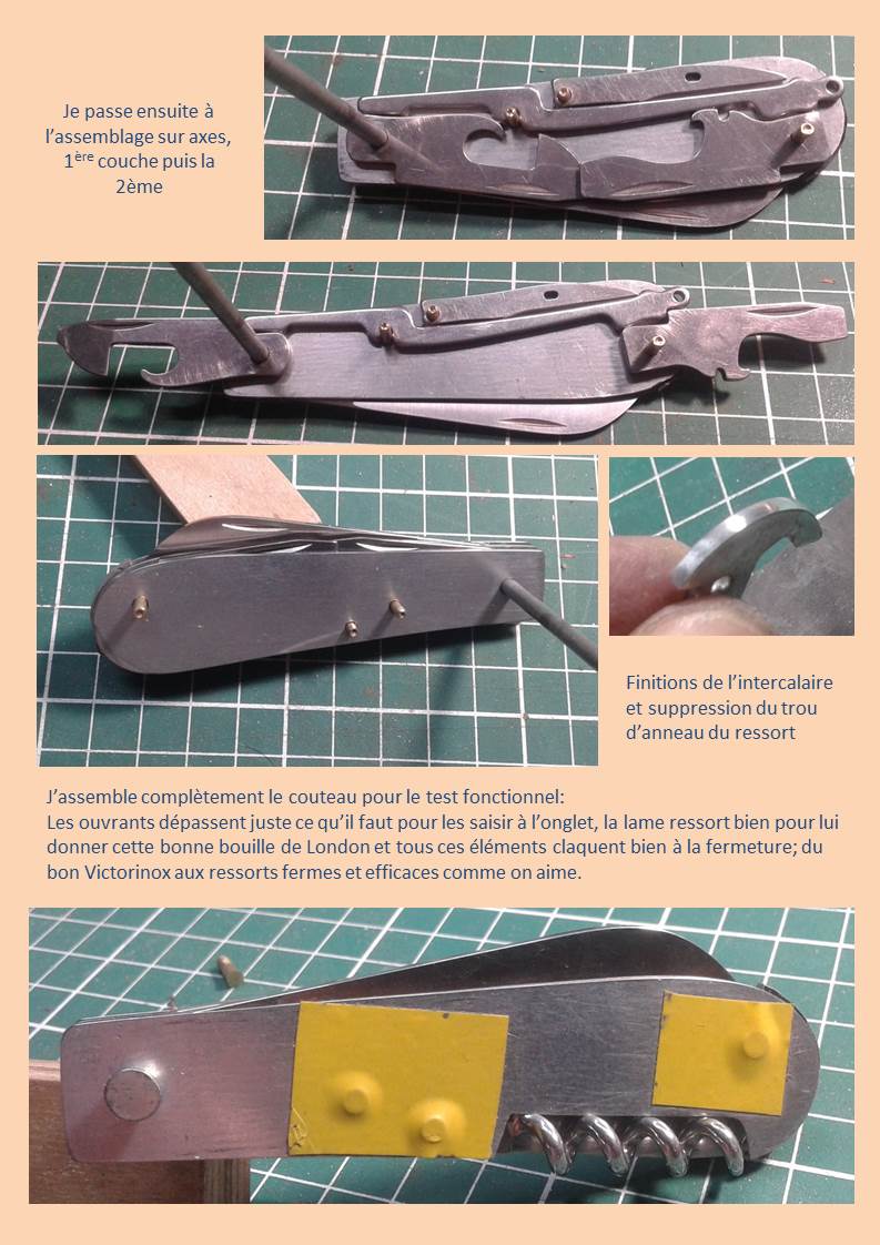

c'est  un condensé des talents du forum réuni sur un seul custom (pour le moment ).

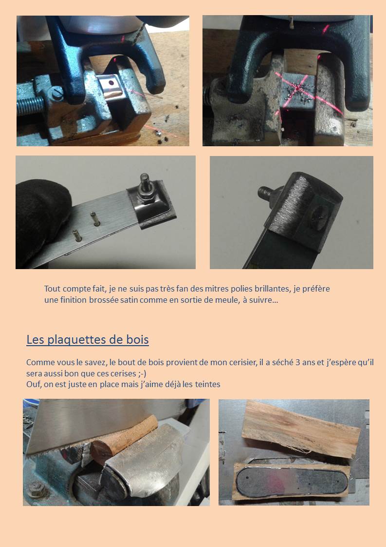

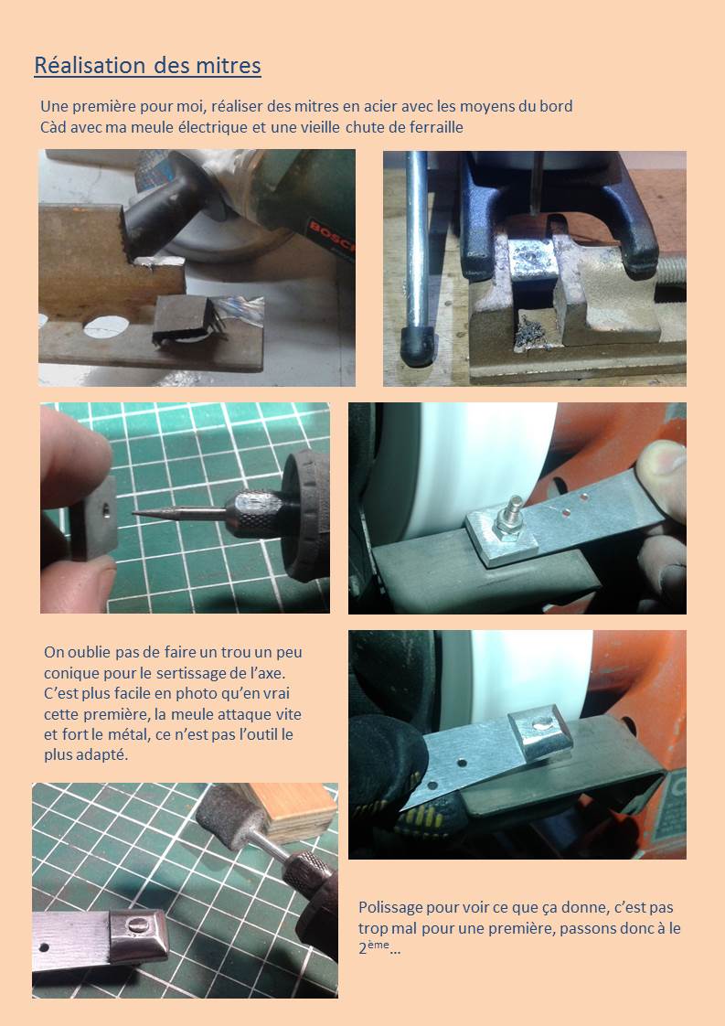

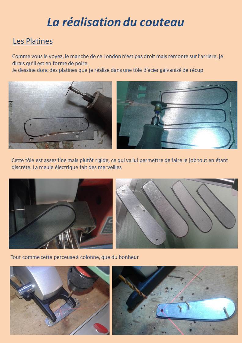

Merci Hulk,

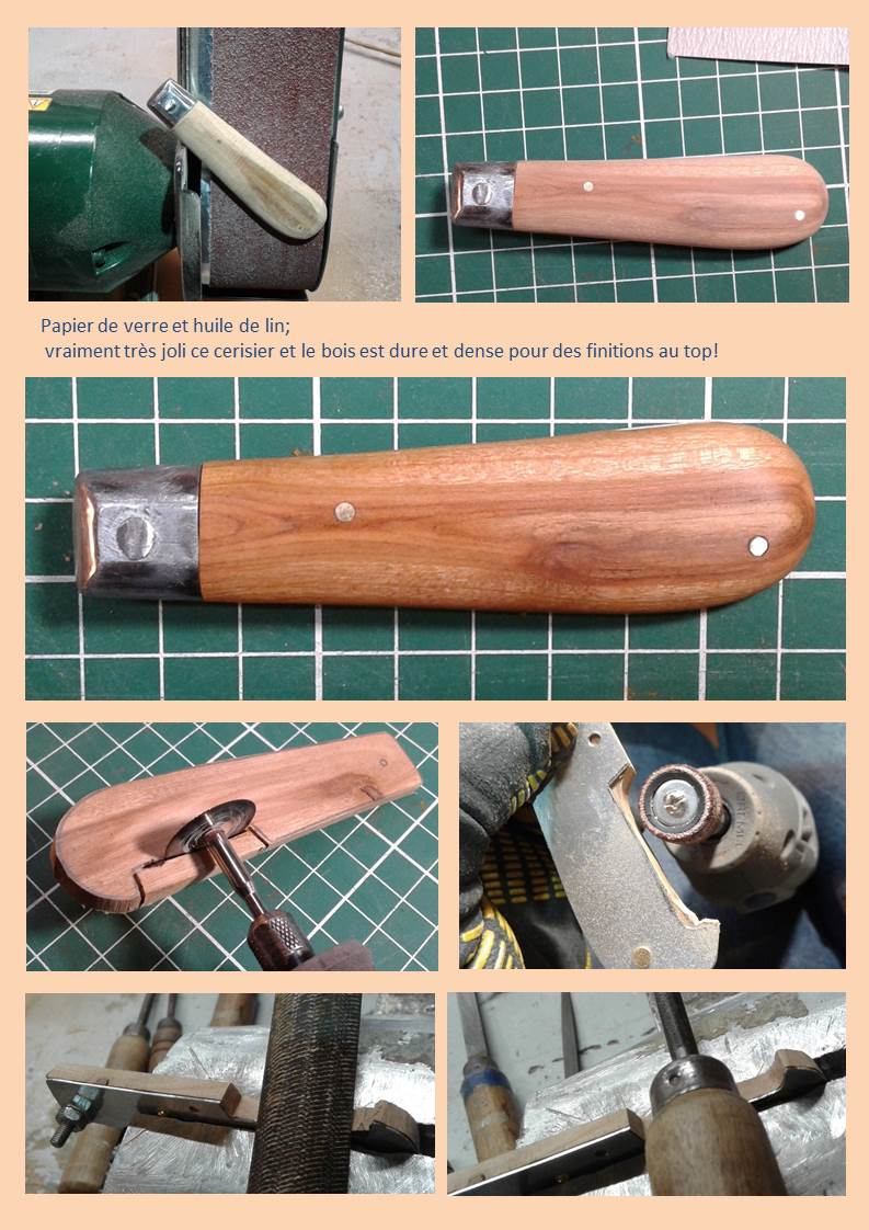

l'aspect recyclage était pour moi une vraie motivation; je suis un peu old scool et aime que les choses durent longtemps, c'est pour ça que j'essaie de tout réparer plutôt que de jeter et racheter pour faire fonctionner l'économie, je suis du 20ème siècle Rolling Eyes

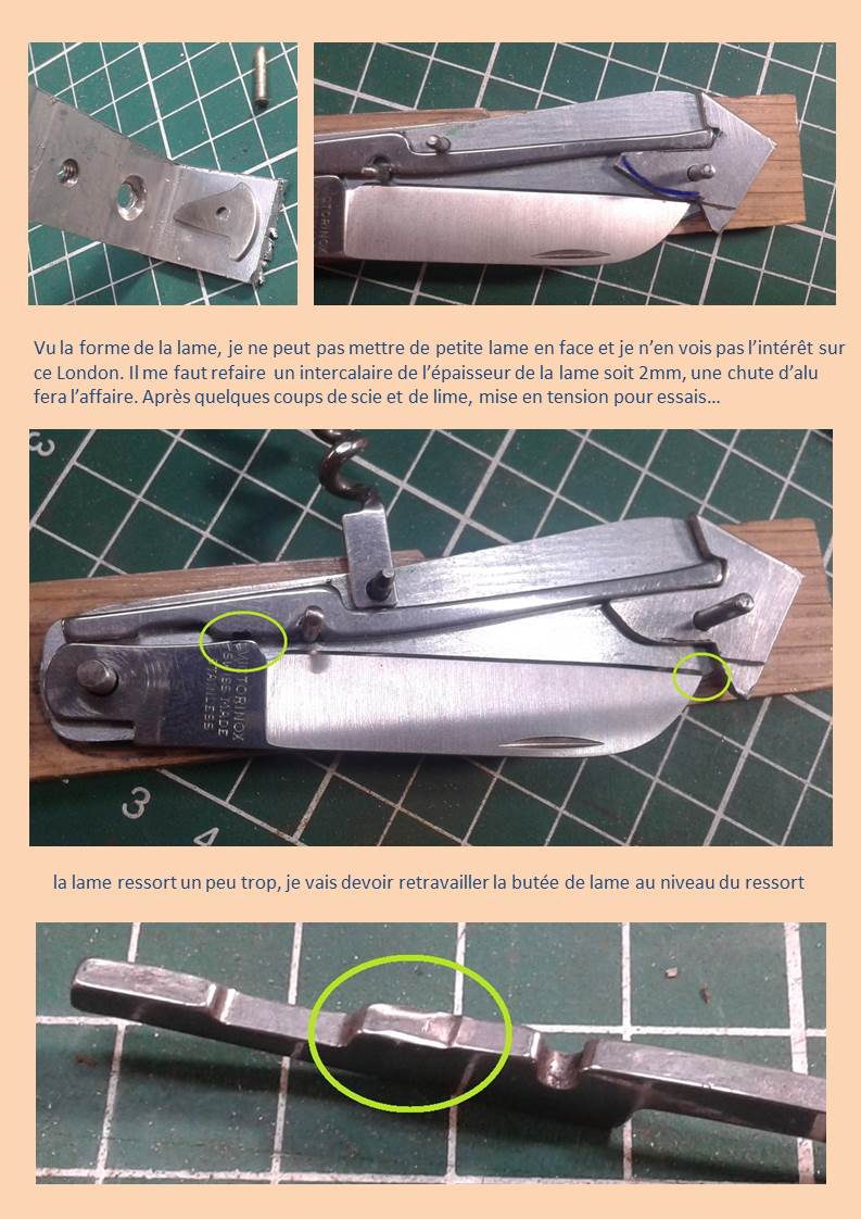

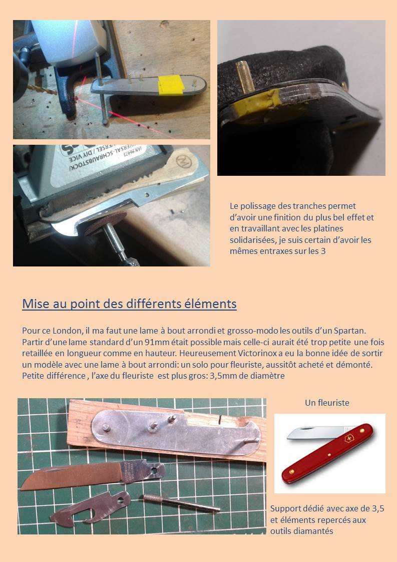

les platines proviennent donc d'une plaque en acier galva que j'ai récupéré au dos d'un vieux convecteur électrique, l'épaisseur est la même que les platines alu Vic et cette tôle  galva a la particularité d'être ''glissante'', idéal pour une ouverture fluide des outils Okay

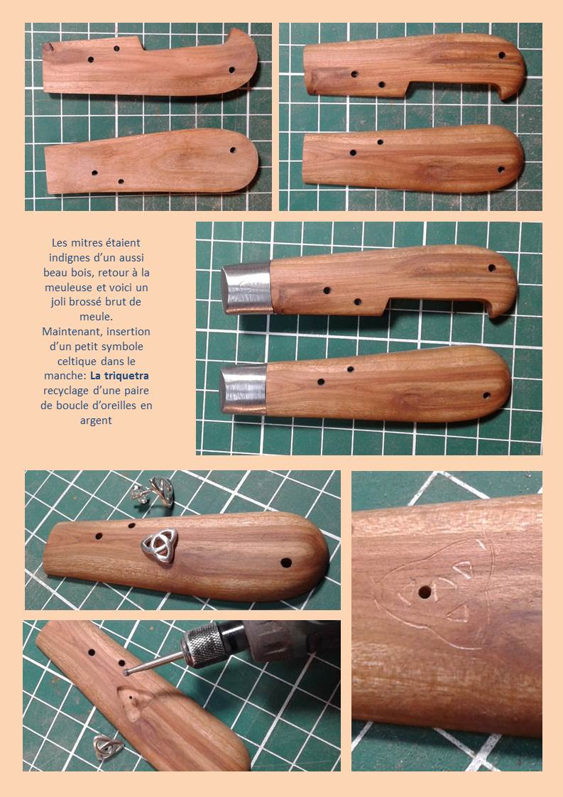

les mitres proviennent d'une barre en ferraille et le bois du manche de mon cerisier (je vous l'ai peut-être déjà dit Mr. Green ) et j'en suis très content ; du cerisier comme de son bois comme de ses cerises Okay
Les mitres sont certainement les éléments les plus difficiles à réaliser (avec une finition digne de ce nom j'entends) surtout avec le matos que j'ai à savoir une vieille meule électrique pas simple d'obtenir un fini métal brossé
je pense que pour réaliser des mitres il est nécessaire de posséder un vrai backstand avec les bandes permettant de travailler le métal, du matériel de coutelier quoi Rolling Eyes

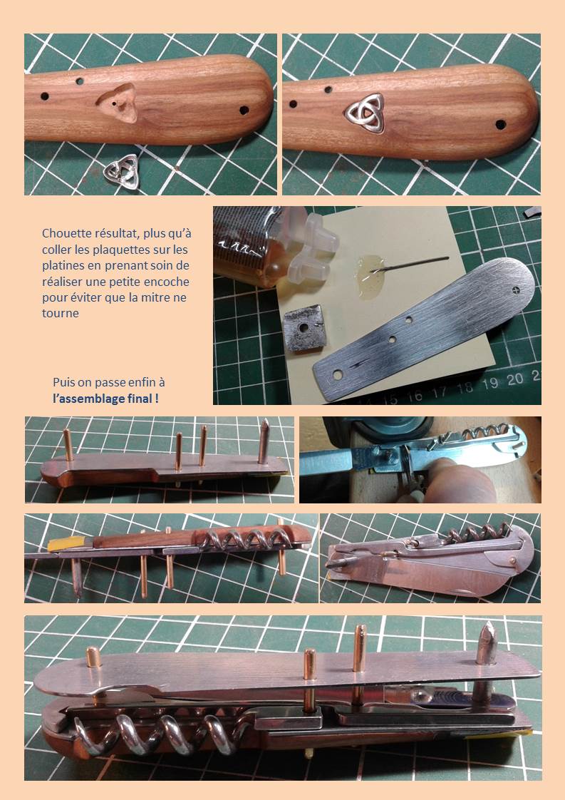

L'intégration du logo demande juste un peu de patience et de minutie (euh, comme le reste en fait..) et oui, je me suis amusé à faire apparaitre le petit bout au milieu en forme de triangle pour rappeler la forme générale de l'insert et j'aimais bien le coté creux/bosses, matière/vide, ombre/lumière bref cette symbolique digne de

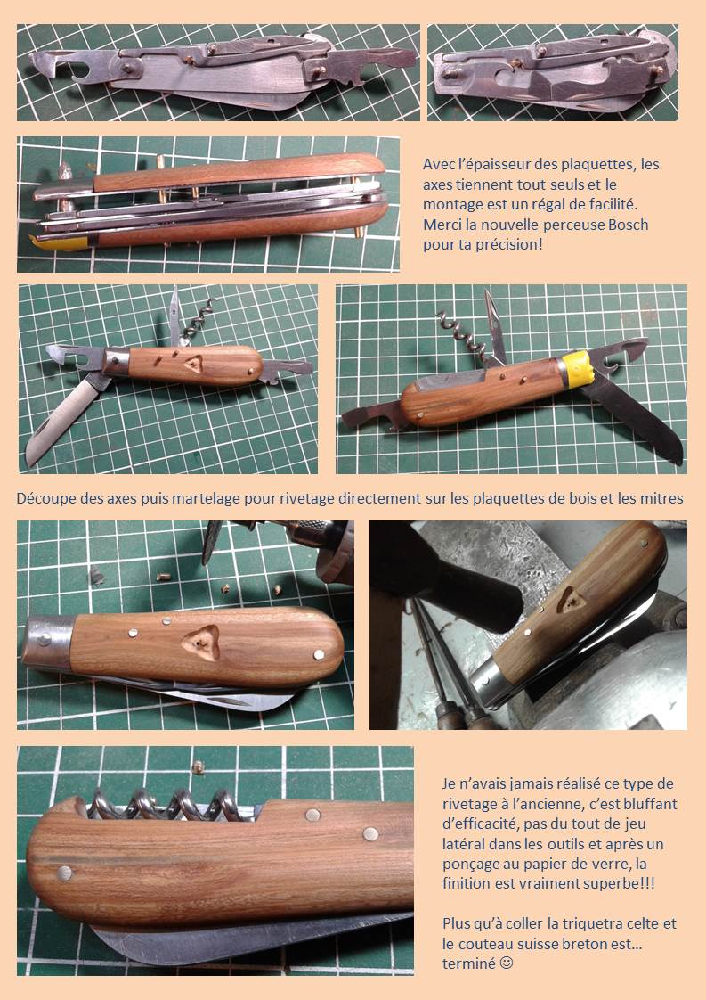

je m'étais déjà attaqué à ce genre d'inclusion sur la crosse de mon Colt, j'y avais ajouter un pin's en plaqué or, on devine que sur la plume du milieu j'ai dérapé d'1 mm

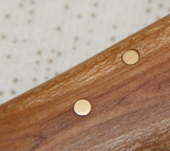

Le rivetage a été une bonne surprise car comme pour la réalisation des mitres comme des platines, c'était la première fois que je réalisais cet exercice.
au début j'avais pensé à ne pas faire apparaitre les rivets en rivetant directement sur les platines sous le manche de bois puis après je me suis dit que ça faisait plus authentique avec les rivets apparents, on est sur un couteau tradi de nos régions quand même !
le projet a donc évolué vers des rivets apparents couleur argent pour rappeler les mitres et le symbole Celte mais après maintes réflexions, j'ai fini avec des rivets en laiton, ce qui permet d'avoir des rivets plus discrets car d'une couleur plus proche du bois utilisé mais aussi de faire ressortir la couleur argenté des mitres et du symbole Celte sans surcharger d'argenté, un bon choix au final mais on passe plus de temps à réfléchir qu'à travailler Mr. Green
en tout cas très content de ce rivetage et de ce cerisier qui est d'un lisse absolu, on dirais du buis, aucun pore, une vraie peau de   et c'est mon Mr. Green
Pour la réalisation de ce couteau, j'ai vraiment essayé de travailler les matières premières de façon traditionnelles afin de coller le plus possible au thème du concours et c'est surtout une très bonne méthode pour apprendre Okay
c'est en forgeant qu'on devient forgeron Mr. Green
d’ailleurs ma prochaine étape sera probablement de réaliser ressorts et lame moi-même comme tu l'as fait, tu m'inspire Hulk Very Happy Very Happy
afin de réaliser tous les éléments d'un couteau de A à Z

c'était le double objectif; apprendre en réalisant un travail de coutelier, faut bien se jeter à l'eau si on veut progresser (d'ailleurs je suis un peu fâché après le peu de candidats surtout qu'on avait ouvert une section customisation simple sans démontage spécial débutants )
et lui donner vraiment le look d'un couteau traditionnel de nos régions tout en conservant les fonctionnalités d'un couteau suisse, je suis aussi surpris d'être le seul à avoir pensé à réalisé une telle modification de la forme du couteau mais certains d'entre vous ont peut être aussi eu l'idée?
Car au final quand on refait les platines et le manche en bois, on a une certaine marge pour modifier la forme du couteau, perso j'en ai profiter pour mieux intégrer le tire-bouchon que je n'aime pas trop d’habitude car il ressort trop sur un 91 à mon gout.
Du fait de créer ce manche en forme de poire qui remonte sur l'arrière, bref un London, et en jouant sur l'épaisseur du manche; l'intégration du tire-bouchon est bien plus harmonieuse sans oublier l'intégration du poinçon qui dépasse du manche sur un 91, là j'ai fait en sorte que le poinçon soit invisible et le couteau possède une prise en main bien meilleure qu'un 91 normal, son coté rond se loge agréablement dans la paume de la main, que du bonheur Mr. Green
