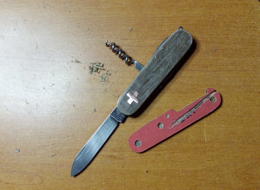

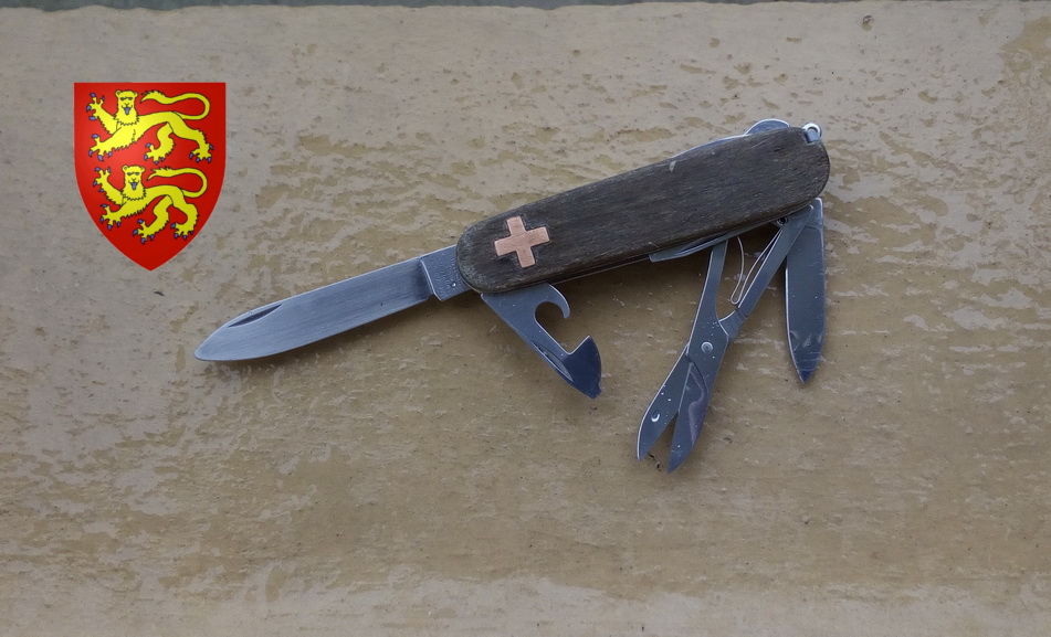

Quand je voie ce qui  a déja été présenté, j'en ai presque honte de vous montrer mon travail.
Voici un custom tout simple, uniquement un travail sur les côtes.
Pour ceux qui l'ignore, la France est le plus gros producteur de lin en Europe et ce lin pousse surtout en Normandie
et dans le nord de la France, c'est pour cette raison que j'ai voulu réaliser un SAK normand, un custom avec des côtes en fibre de lin.

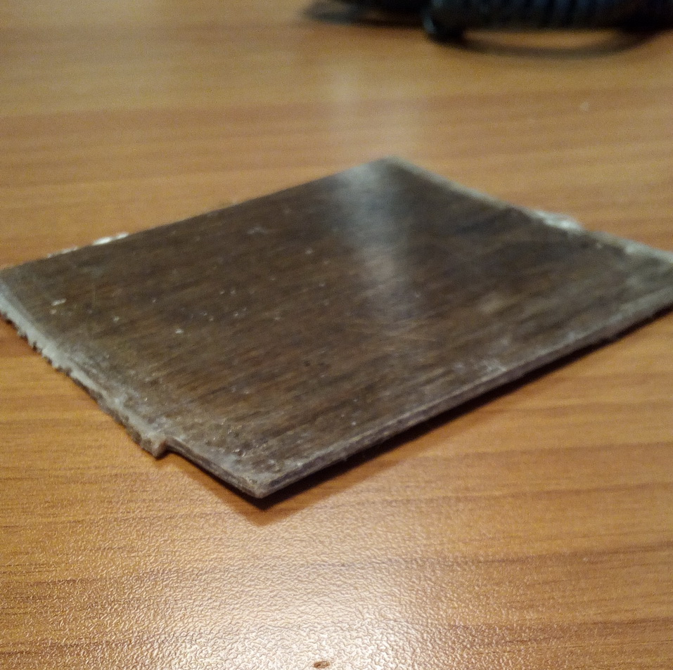

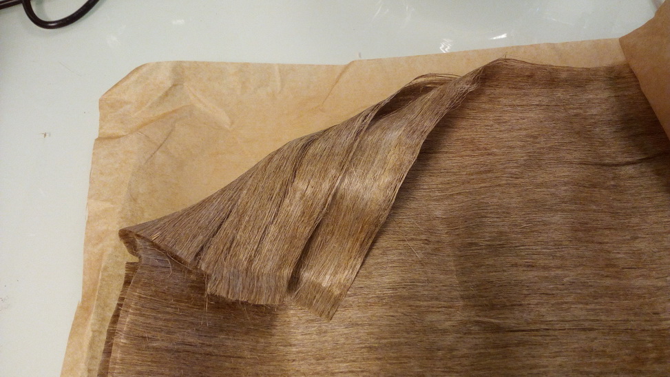

Pour fabriquer le matériaux des côtes j'ai utilisé du lin peigné et des films de résine epoxy
placés dans une presse hydraulique chauffante en alternant une couche de lin et une couche de résine.
il m'a fallu presque une matiné pour fabriquer une plaque de  3 mm d'épaisseur suceptible de me procurer les deux côtes.
Le seul problème avec ce matériaux, c'est qu'il comporte un peu trop de fibre et pas assez de résine, quand on le coupe
dans le sens des fibres on peut voire certaine fibres ressortir, ce matériaux n'est pas trés adapté à l'usinage de précision.

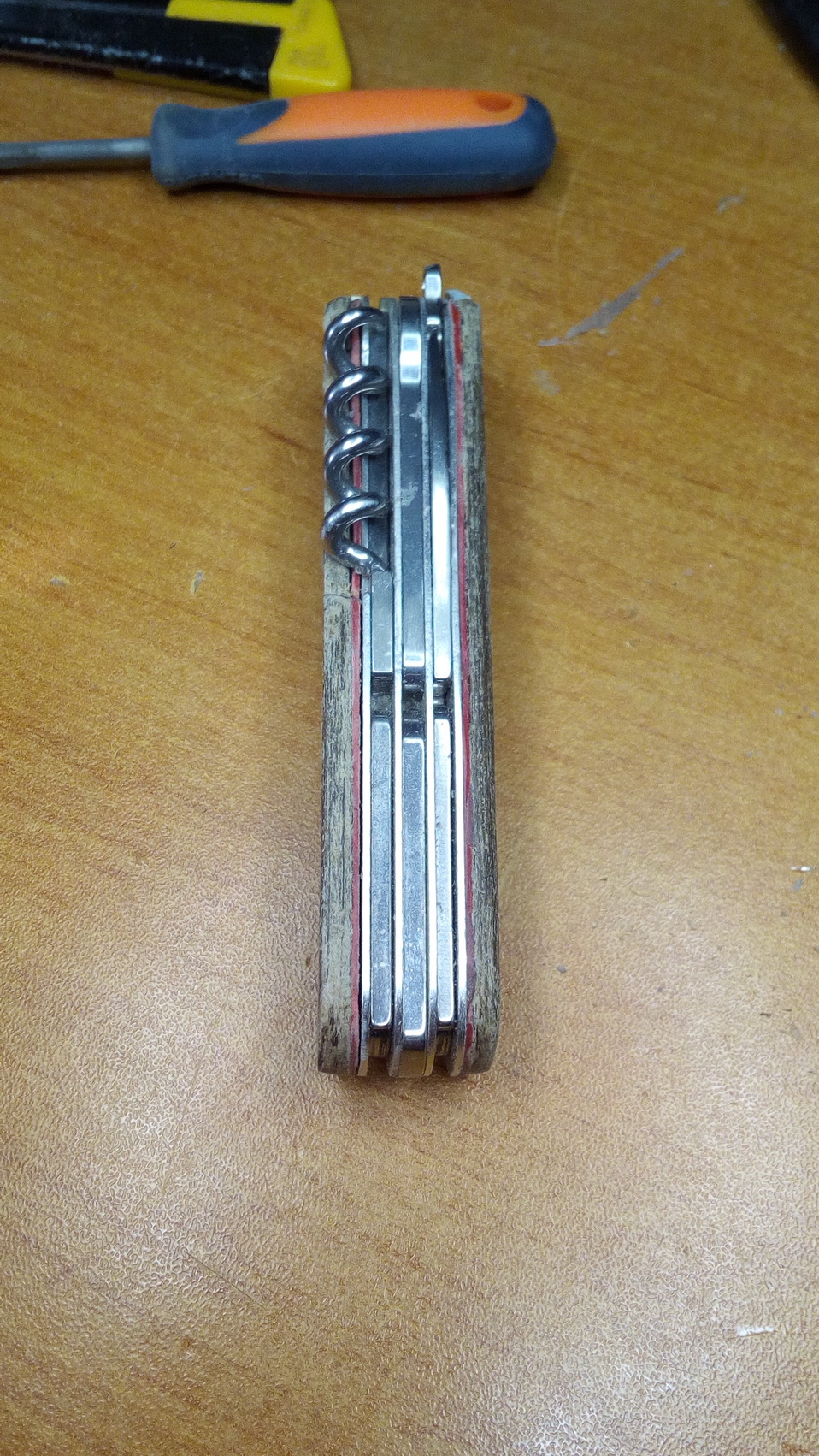

J'ai quand même réussi à tailler 2 côtes j'y ai collé une base faite  dans ce matériaux fibreux tres utilisé en coutellerie et acheté chez
Brisa, il se travaille bien et permet de tailler facilement les rainures pour la pince et le cure dent.
J'aurais aimé incruster le blason de la Normandie mais je n'ai rien trouvé à la bonne taille, j'ai donc taillée une croix  dans un plaque de cuivre,
le plus difficile a été de tailler droit, pour l'incrustation la aussi je me suis heurté à la difficultée de travailler le matériaux.
Et pour finir un petit voile de verni synthétique pour rendre les côtes un peu plus brillante,
l'obtention d'un brillant par ponçage n'est pas envisageable avec ce materiaux..
Le SAK par lui même est un Climber acheté à pas cher dans un lot d'épave, il a juste subi un nettoyage et un polissage de certains outils.
Une dernière photo sous le climat pluvieux de Normandie.

mais je me demande pourquoi cette matiere ce comporte si mal , tu crois que le lin n'as pas bu l’époxy ? , la presse trop puissante donc pas assez de colle ?
Messages: 5 919
MessagePosté le: Mer 3 Jan 2018 - 11:51    Sujet du message: (Concours) Le SAK de Normandie (Cadnium) Répondre en citant
Merci à tous pour vos commentaires.
J'ai utilisé de l'epoxy sous forme de films industriels assez fin, j'ai du procéder par couche successives, en les collants à la presse et en alternant une couche de lin  et un film de résine.
Je ne pense pas que le problème vienne de la presse, cette technique au contraire permet de faire un matériaux régulier et homogène.
J'aurais du alterner une couche de lin pour trois ou quatre couche de résine, de façon à mieux noyer les fibres dans la résine.

surprenant de la colle sous forme de film on doit pouvoir stabilisé tout les tissus avec ce genre de matos .
et surtout de maniere plus propre que de la colle liquide
