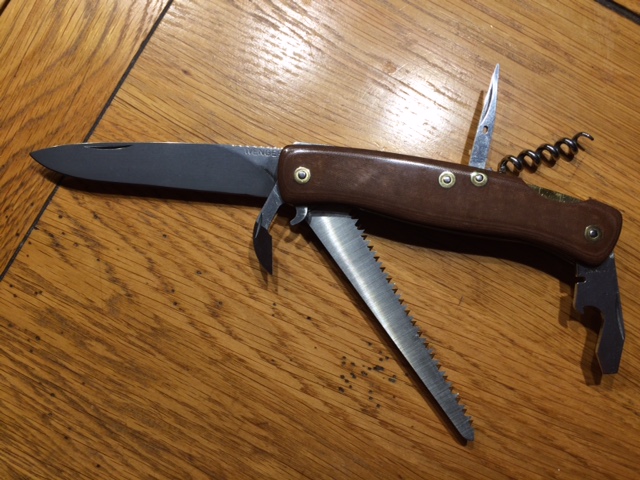

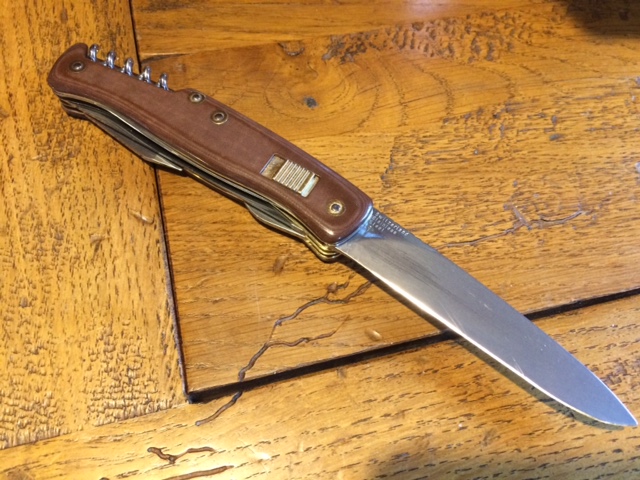

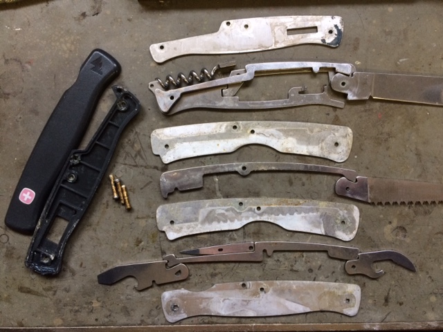

Je vous propose une restauration / customisation sur la base d'un Wenger 120 mm assez abimé ,
que j'ai eu pour pas cher (lame rayées, cotes cassées - recollées). Alors démontage ...
Pour faire ancien, je me suis dit que des platines en laiton seraient pas mal !
Du coup, j'ai aussi fraisé un bouton de déverrouillage en laiton,
le plastique rouge d'origine me piquait les yeux dans cette nouvelle configuration.
Pour la lame, j'en ai mis une de 130 mm que je trouve plus belle ...
Ensuite les côtes...
Et voilà :

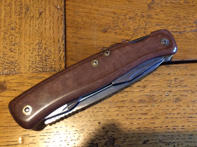

J'aime bien son look rétro,
je vais peut-être encore lui donner un coup de polissage (en particulier sur les rivets).

Du très beau boulot! Tu vas te plaire sur ce forum, il y a plein de modders qui adorent tout démonter et remonter!
J'aime beaucoup ton rivetage. merci de ton partage.

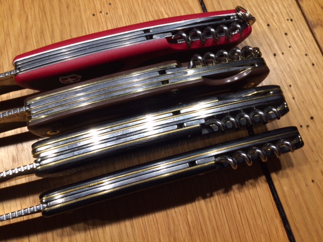

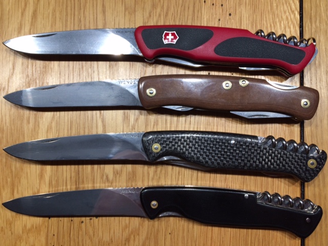

Mes trois premiers customs en 120 et 130 mm  et mon dernier achat qui fera l'objet du prochain projet.
Ce sera un peu plus ambitieux !
Un deux couches avec des platines en laiton et une nouvelle lame fait en damas inox  ou acier san-mai avec acier coeur en vg10,
dans les dimension de la lame d'origine et côtes en micarta ou fibre de carbone.
Quand j'attaquerai, je commencerai à poster (peut-être ce weekend ?).
Objectif, ... Avant pâques ! (faut rester réaliste !).

Superbe réalisation, bravo  Okay

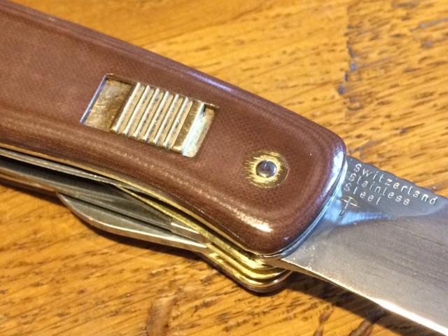

le mariage micarta-laiton est vraiment réussi, la minutie est bien visible au niveau du bouton: j'adore avec un petit coté vintage qui va très bien avec la forme de lame de ce Wenger
comment obtiens tu ce brillant du micarta, juste par ponçage ou vernis?

Merci Faz ! Pour le micarta, il est uniquement poncé et poli. Rien de particulier, je fini avec du papier au grain 400, puis 600 et a à pâte à polir avec le touret équipé du buffle à polir. D'ailleurs, sur les rondelles en laiton il reste des marques. Ce serait à reprendre. A faire en attendant de collecter les matériaux pour le prochain projet !

je m'étonne que des bricoleurs comme vous, n'aient pas résolu ce petit problème de tranchant qui ne va pas jusqu'au talon de la lame!
beau boulot cependant!
C'est pour ça que sur le prochain projet, je vais tenter de faire une lame maison en VG10, avec un dessin un peu adapté à mon goût !
