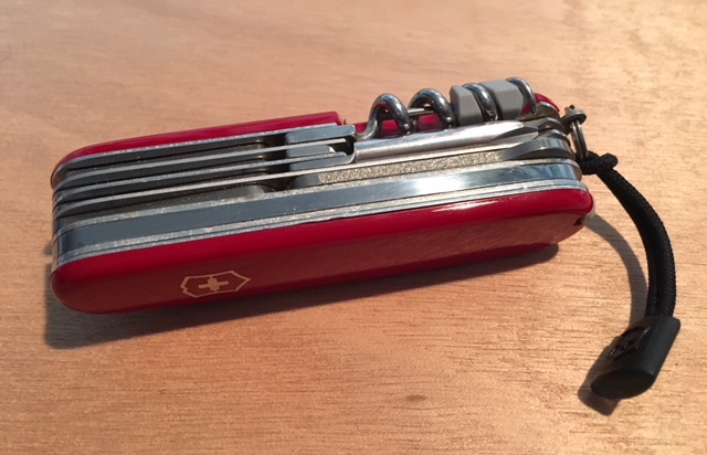

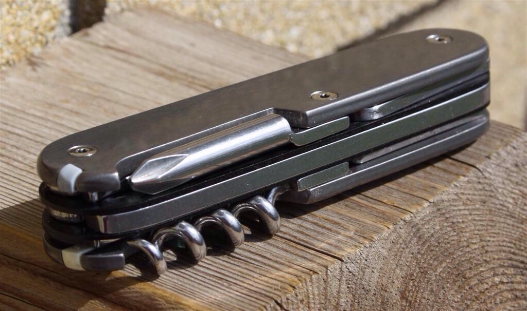

Mon custom de concours en ébène m'a appris pas mal de choses sur l'intégration d'un cruciforme en position centrale et j'ai décidé de mettre en application.
Pas de belles plaquettes bois ce coup ci, je teste la faisabilité et l'ergonomie (qui faisait défaut sur le couteau ébène).
Je reprend mon custom de handyman lite mais un swisschamp ferait aussi l'affaire.
L'intégration se fera contre le tire bouchon, en lieu et place du tournevis fin et du ciseau à bois:

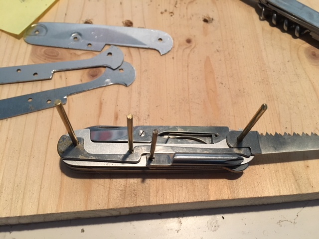

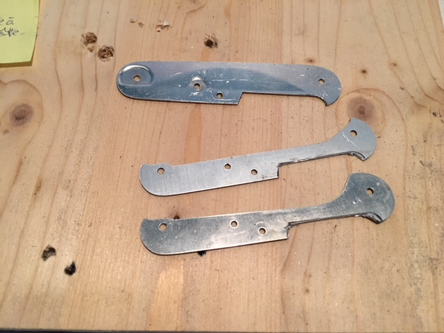

Decoupe des intercalaires sur le profil de la plaquette extérieure. Ce coup-ci, on donne de la place:

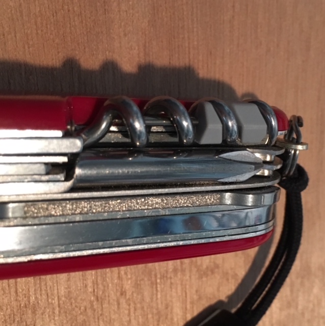

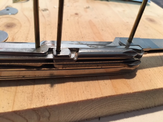

Je tronçonne le ciseau à bois pour caler le ressort. Pas trop esthétique: je vais à l'essentiel pour ce modèle de test.

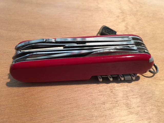

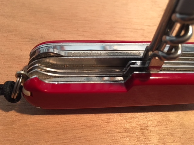

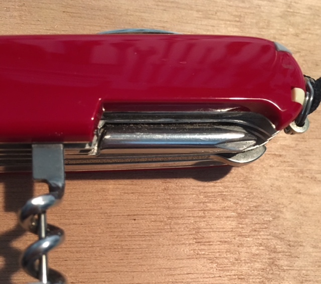

Le rendu est pas mal, le tire bouchon n'est pas dévié de son axe.
Large acces lateral ce coup ci

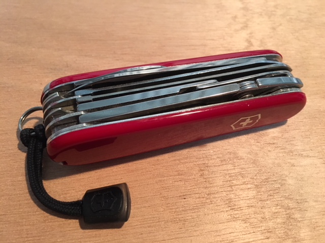

Un rendu final qui me plait bien.
Un bon rendu et les erreurs du custom ébène n'ont pas été vaines. Plus on se trompe, plus on apprend!
Je le prend en EDC, ça permettra de le tester. S'il est validé, je ferai une version plus propre.

Oui, l'intégration est très sympa mais à l'usage, de petits défauts apparaissent: l'échancrure sur les intercalaires crée une "instabibilité". Un jeu en torsion est apparu, pas vraiment un jeu lateral mais cela reste perceptible. Je continue toutefois le test sur le terrain pour voir si ça va s'accentuer ou pas.
