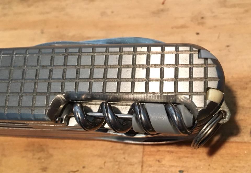

Elles donnent un bel effet tout en étant très légères.

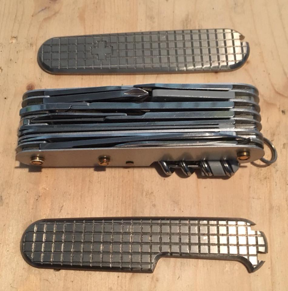

Pour le tuto, j'utilise les superbes plaquettes en titane que Vincent a eu la gentillesse de me vendre.

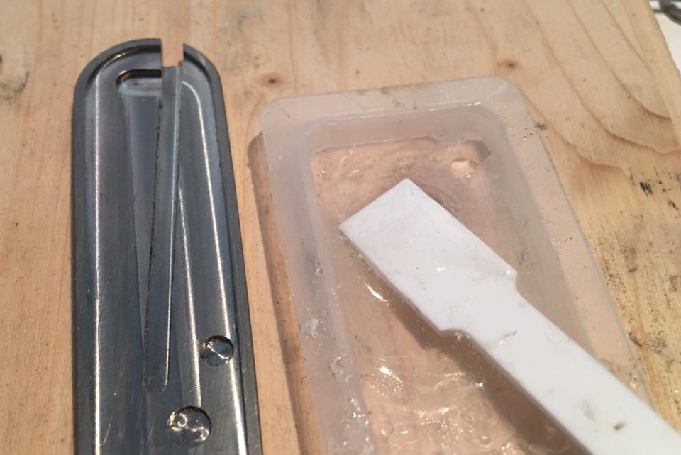

Les puits ont une découpe cylindrique: pas de bourrelet et donc pas de retenue de la plaquette

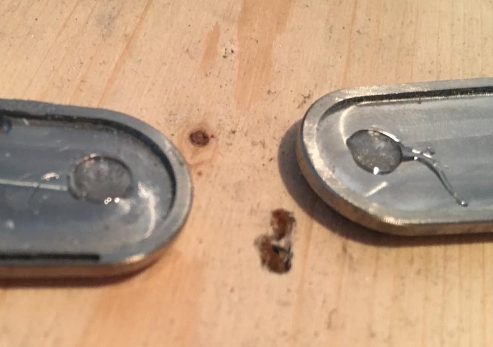

Pour le collage, je préfère une colle epoxy bi composant mais on peut utiliser aussi la colle Patex pour métaux et laiton.
On remplit les puits, j'en ai un peu trop mis!

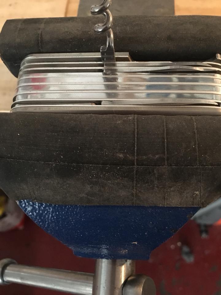

On ajuste les plaquette sur le couteau et on serre (etau ou serre joint, au choix.
Tres important: dos du couteau vers le haut!
Pour que la colle ne coule pas dans les emplacements de la pincette et du cure dent.
